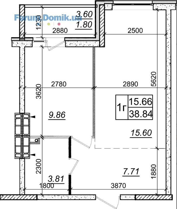

Посмотрел на сайте атланта - квартиры в 38 метров вижу только в 3 доме:
И основные размеры там тоже есть, - что-то типа этого:
redison4ik
r
Гість
4
28 вересня 2017
04 груд 2018 08:09
Цитата "Volm":Посмотрел на сайте атланта - квартиры в 38 метров вижу только в 3 доме:
Да такая же, только зеркальная.
Буду тормошить. Спасибо)

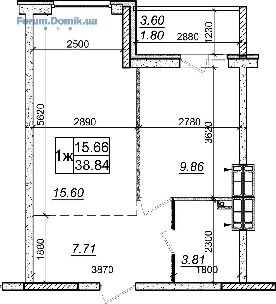

Volm
112
02 грудня 2017
04 груд 2018 11:25
Вот Вам и зеркальная.
Все есть на сайте и даже тормошить не надо.
Размеры короба воздуховода примерно 900х300
На чертеже мы видим четыре короба, составленные вместе.
Толщина стен:
несущие - 200
газоблок межквартирный - 200
газоблок внешний - 250
перегородки тонкие - 80
Толщина стен:
несущие - 200
Volm
112
02 грудня 2017
04 груд 2018 11:35
Там еще есть утеплитель из минеральной ваты. На несущих стенах он такой же толщины, как и стены - 200 мм, а на внешних газоблоковых стенах он чуть потоньше, примерно 120-140 мм
