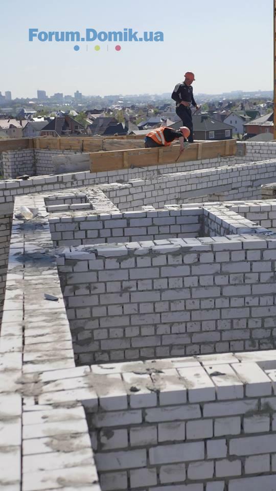

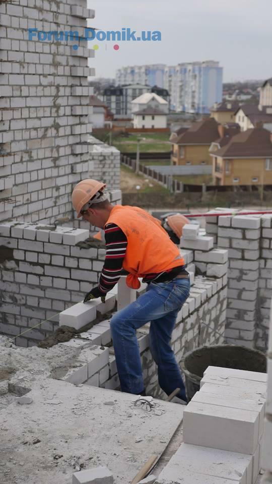

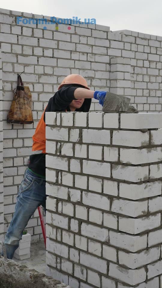

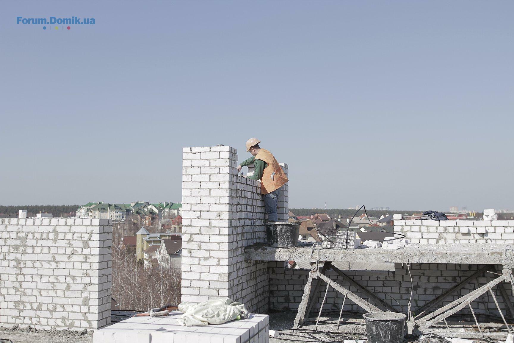

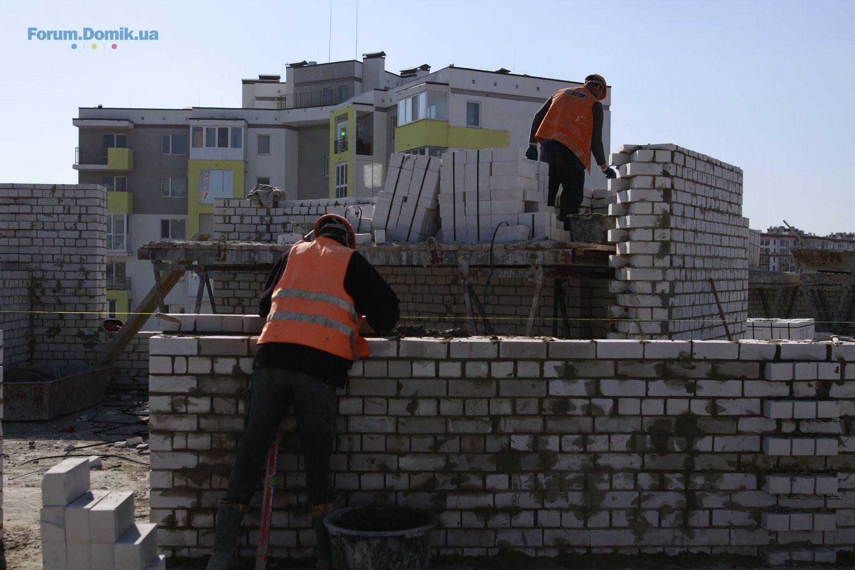

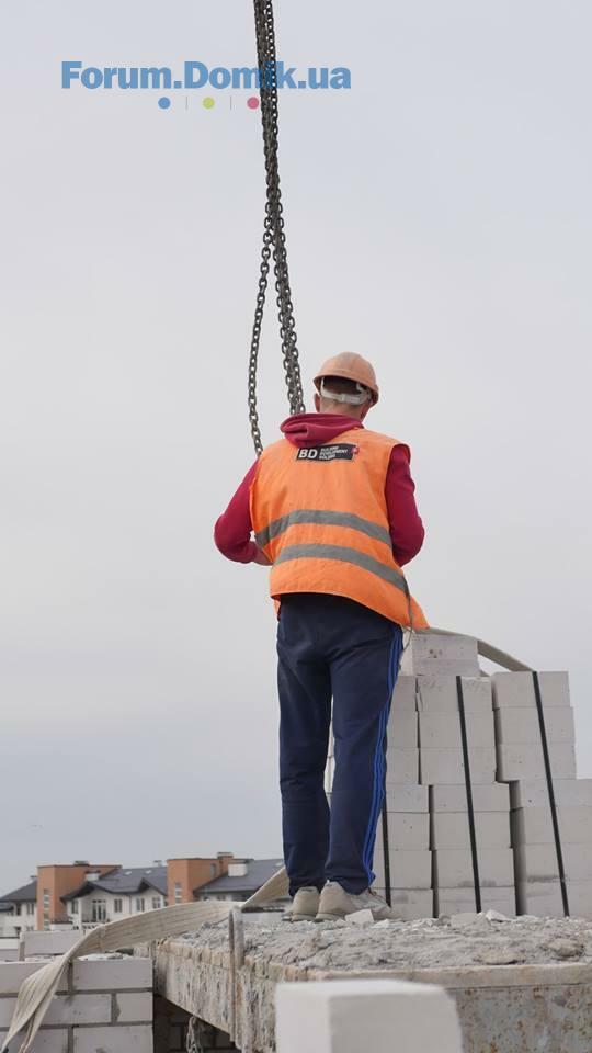

Будинок 123
1 секція
- тривають роботи із цегляної кладки стін 6 поверху - виконано 60%.

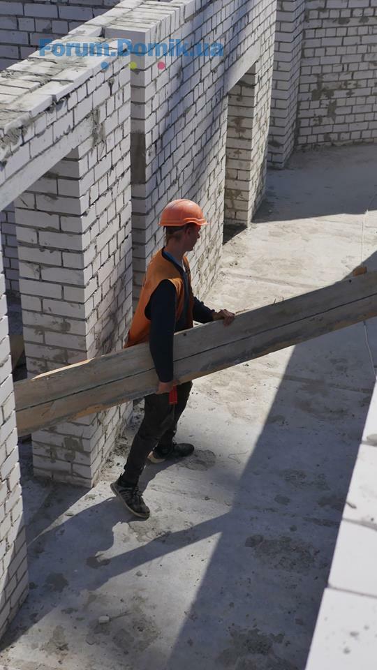

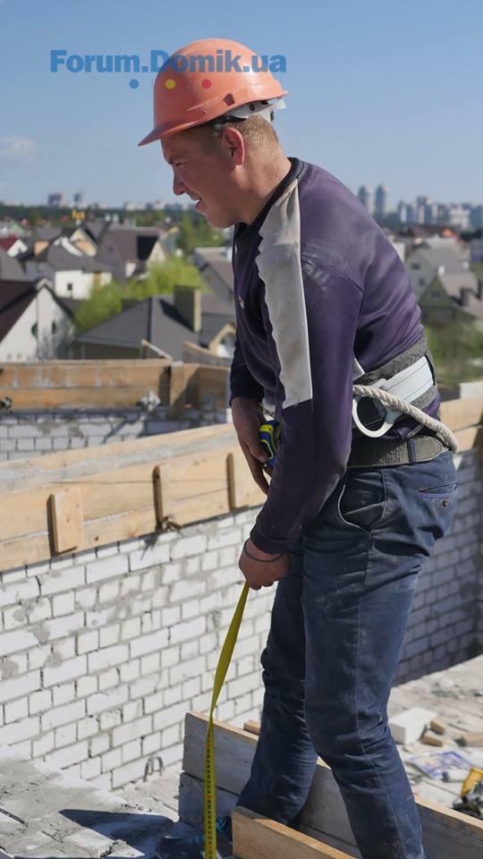

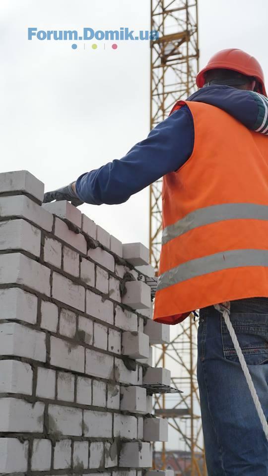

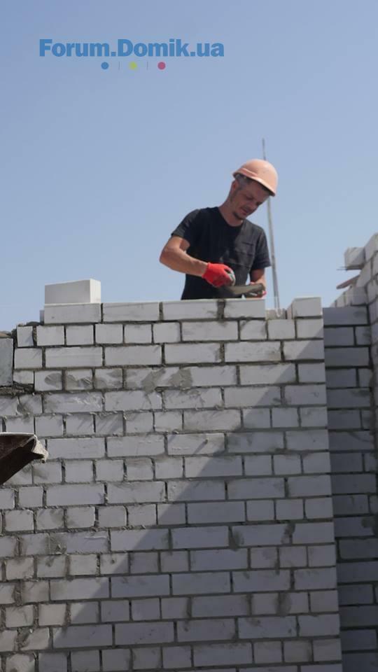

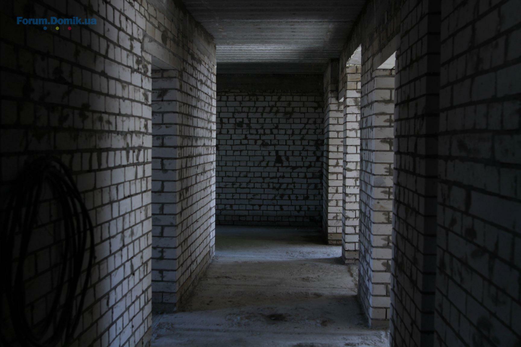

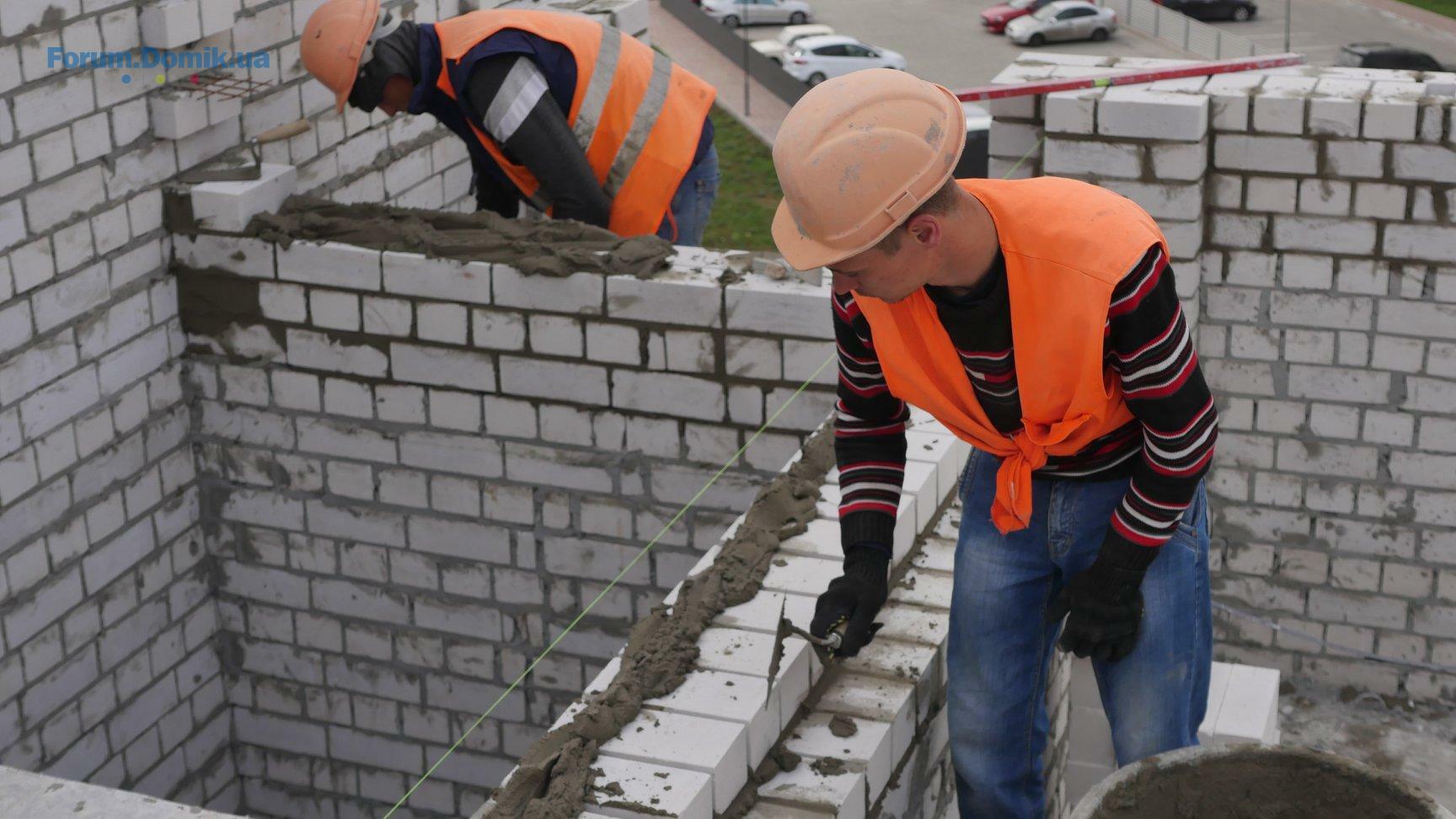

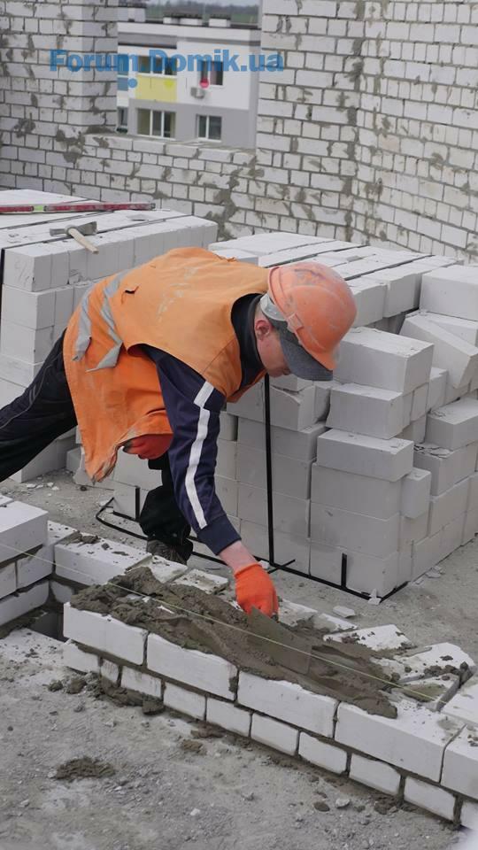

Будинок 123
Тривають роботи із мурування стін 6 поверху 1 секції.

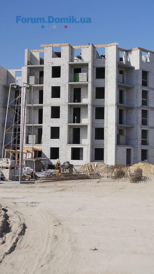

.... можно строить.Я не конкурент. Я инвестор. И свой выбор уже сделал. Про силикат вы не правы. Да и личный негативный опыт есть (жили в таком уже доме).
Читайте - "Такой тип кирпича не годится для строительства бань, многоэтажек, прачечных и каминов..... довольно сильно напитывает влагу."
Ну и источник - //budport.com.ua/articles/1278-silikatny y-kirpich-svoystva-i-primenenie
Каждая жаба хвалит свое болото... но тот кто еще не определится ему будет на заметку.
Силикат использовали в коровниках, гаражах и подобных сооружениях... а еще сельские жители делали облицовку деревянных домов. Но строить из него несущие стены многоэтажки это дерзко однако. Это к счастью только третий жк, где я такое вижу в этом регионе. Даже не понятно зачем выбирать силикат если они по цене с красным почти рядом идут +- 20 коп.

Для початку потрібно вам розібратись з ДБН і ДСТУ .... а не статті читати.
Ось наприклад (зверніть увагу на п. 12.1: //www.tbk.ks.ua/files/pricedoc/dstu_sili kat.pdf
По документу: да прочитал. Понравился пункт 13.3 ... гарантийный срок эксплуатации 15 лет. Так же ознакомился и с пунктом 12.1, где указано, что действительно силикатный кирпич применяют при строительстве несущих стен. То же и в пункте 1.3.
Но есть один важный момент это пункт 3.1. А именно в том, что мне, возможно, довелось жить в доме который построили из лицевого кирпича вместо рядового. А как они внешне отличаются нужно еще разобраться. Но одно скажу - дом был очень холодный и в нем было сыро.
В итоге силикатный кирпич можно применять если это РЯДОВОЙ силикатный кирпич. Облицовочный не годится. Так что я неправ , хоть и отчасти...признаю.
Но все же ...15 лет.. а дальше что с ним будет интересно???...

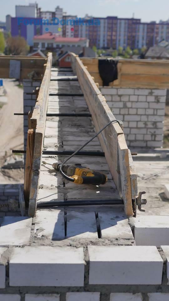

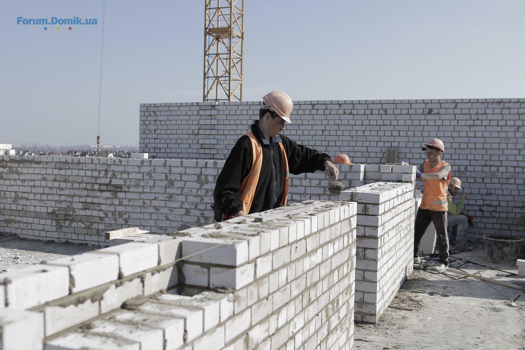

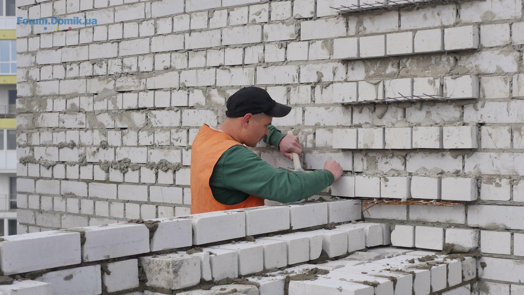

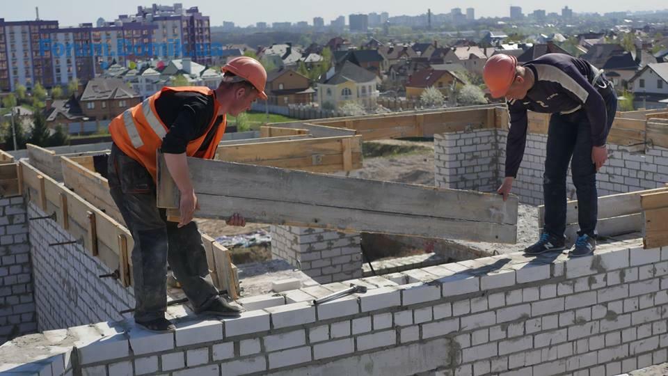

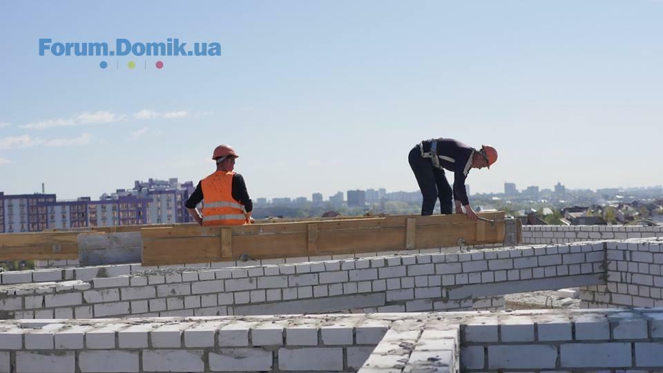

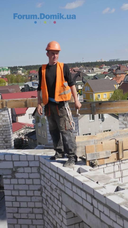

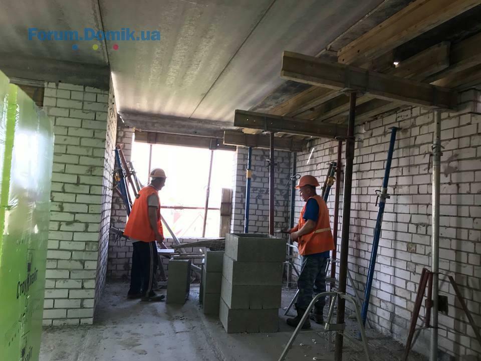

Будинок 123
1 секція
🏗️завершено роботи із цегляної кладки стін 6 поверху;
🏗️тривають роботи із влаштування монолітного поясу 6 поверху.

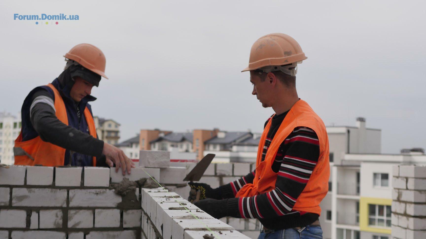

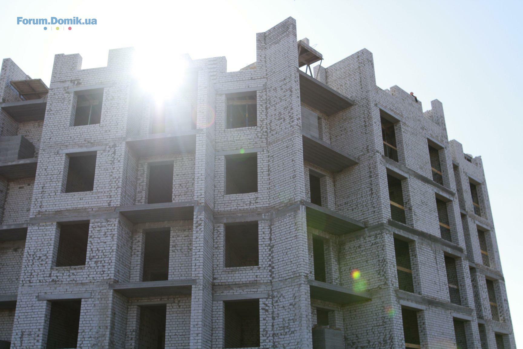

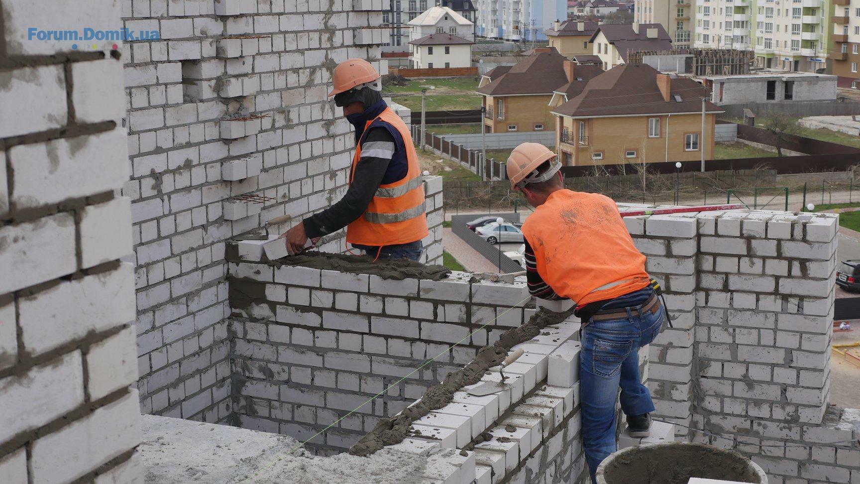

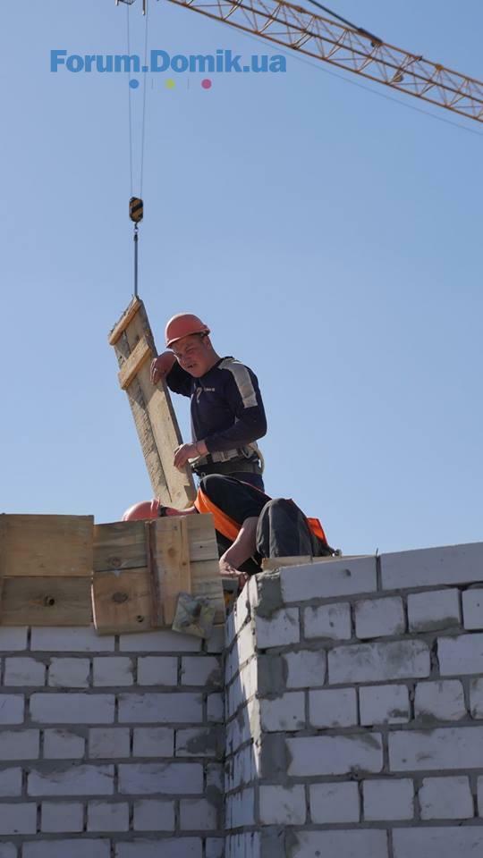

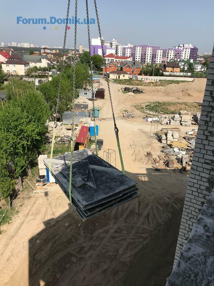

Будинок 123
1 секція
- тривають роботи із плити перекриття 6 поверху
