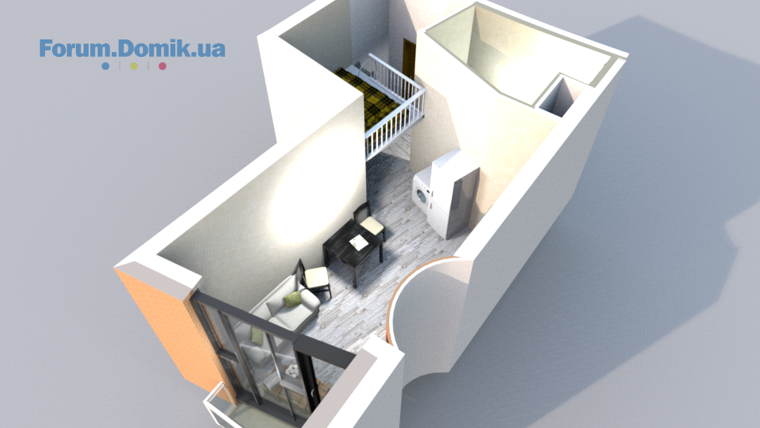

Цитата "Artmaster":Здравствуйте!
Будущие соседи по первому дому, подскажите, пожалуйста, как планируете обставлять, скажем так, не совсем прямоугольные помещения?
Я виртуально прикидываю все и получается не очень
Картинку прилагаю.
(Над коридором горожу антресольный этаж, т.к. квартира на 10-м этаже)
Тоже думаю об этом, у меня хоть и не 10 этаж, но планирую хотя бы спальное место сделать над коридором. Если согласно плану высота от пола до пола 3,90м, а перекрытие 0,3м, то остаётся 360см. Если установить кровать на высоте 1,90м, а толщина платформы 10см, то останется 1,60м, что для кровати думаю достаточно. У вас на 10-ом выше, можно полноценный этаж сделать с большей площадью.
Но пока всех замеров нет, то точно спланировать сложно, но так поиграться можно. Картинка:
[attachment=0]Meine Wohnung28.png[/attachment]
Подскажите, пожалуйста, какой программой вы пользуетесь. Рендер довольно приятно смотрится.
Если кто-то может подсказать программы или онлайн-сервисы, которыми он пользуется сам, то буду очень благодарен.

Цитата "StrongS":
Уже видно: что угол лестницы получиться довольно крутой, если его сделать плавнее потеряете площадь первого этажа. На прикидку хоть считали сколько денег сожрут эти переделки с «шаровой квадратурой» , вы-же собрались обставлять второй этаж: кровати, шкаф, столы и тд. Вес огого,,, шоб не рухнуло все это строение , прийдется нормально : +$+$+$$$))) может проще доложить со старта, и маленькую двушку купить 56кв. Пока естьпс. : это не критика !!! Считайте сами.
Спасибо за совет
Но дело уже сделано, так что ищу варианты. К критике отношусь спокойно, не волнуйтесь, а по поводу 56 кв - не хватило бы денег.
У вас красиво получилось! Поделитесь, как план переносили в 3D?
Первый этаж нужно будет 2.10 м минимум делать, т.к. высота дверей 2м + наличник.
2.10м в санузле не мало будет, как считаете? От пола до пола в плане 4.10м
ssvvvs
s
36
17 листопада 2016
24 жовт 2017 13:10
сделайте перекрытие на высоту1,9м. а над дверьми и ванной подымите и над ними расположите например зону для шкафов и т.п. итого 1,9+(0,1-0,15) остаётся 1,75-1,80.
