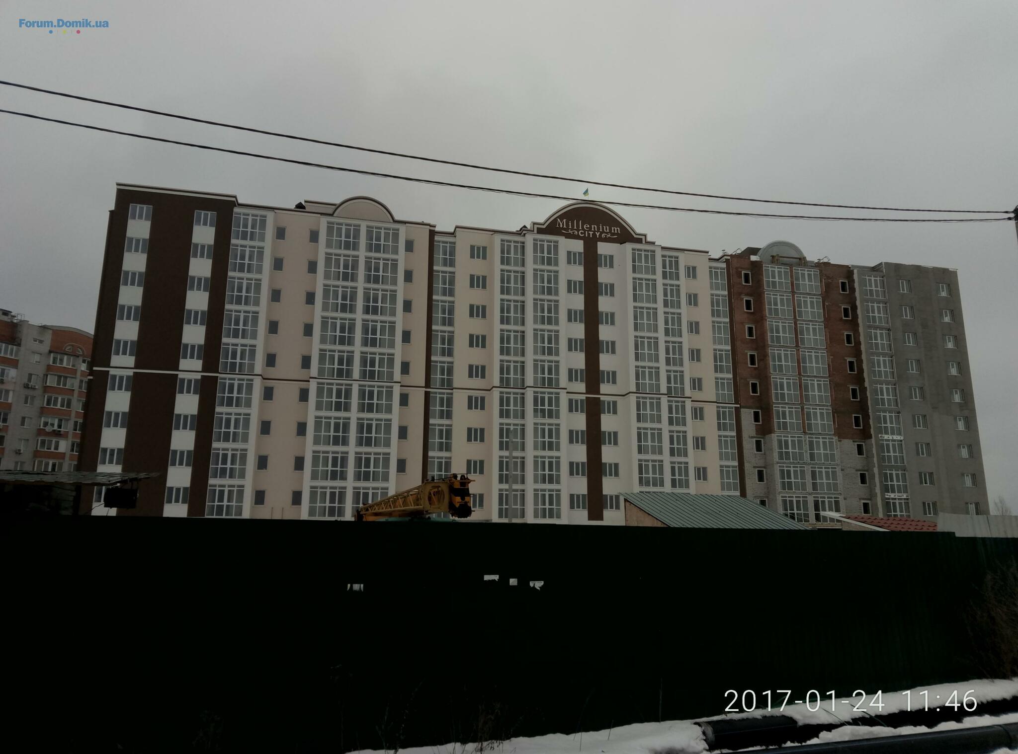

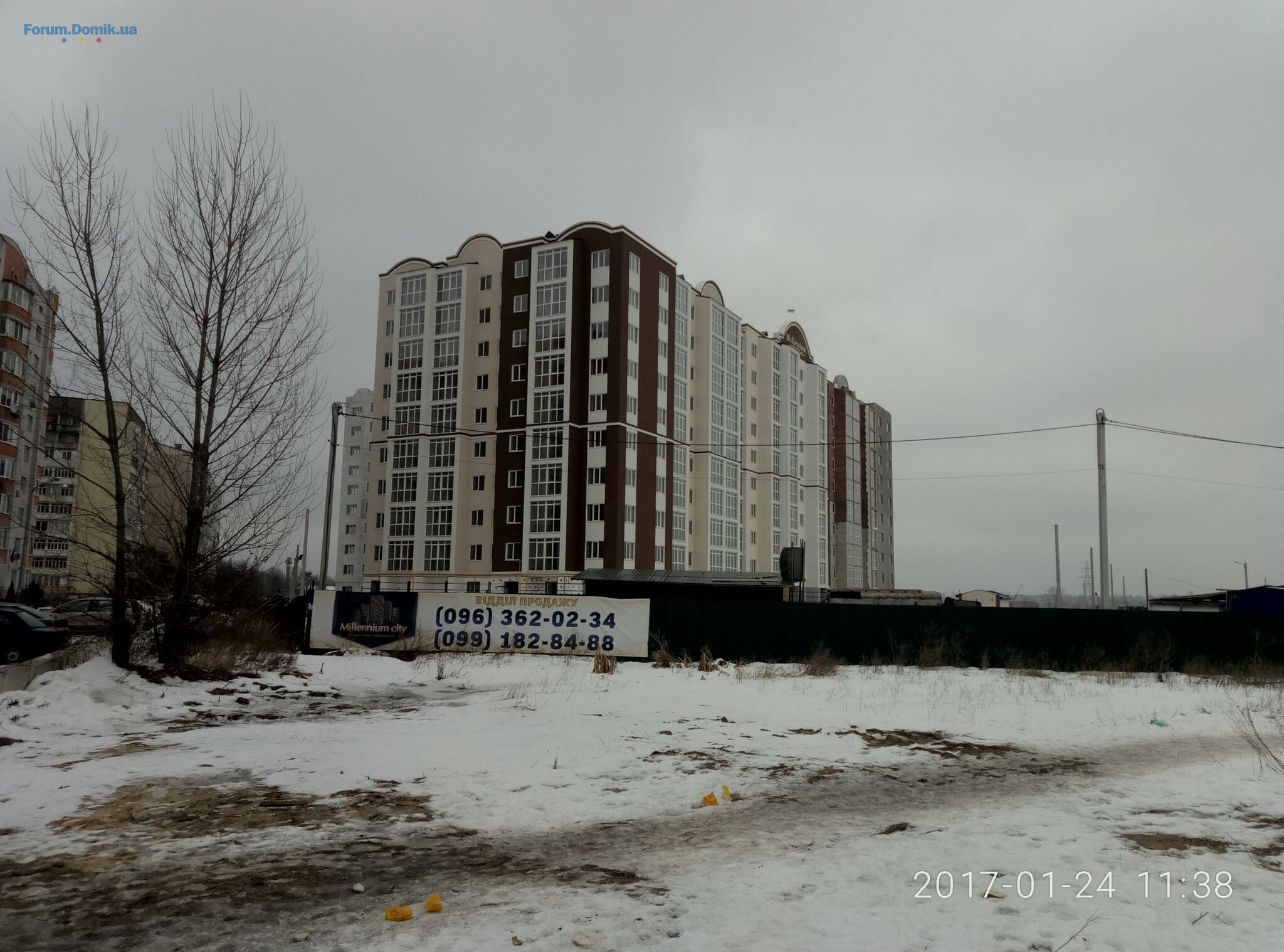

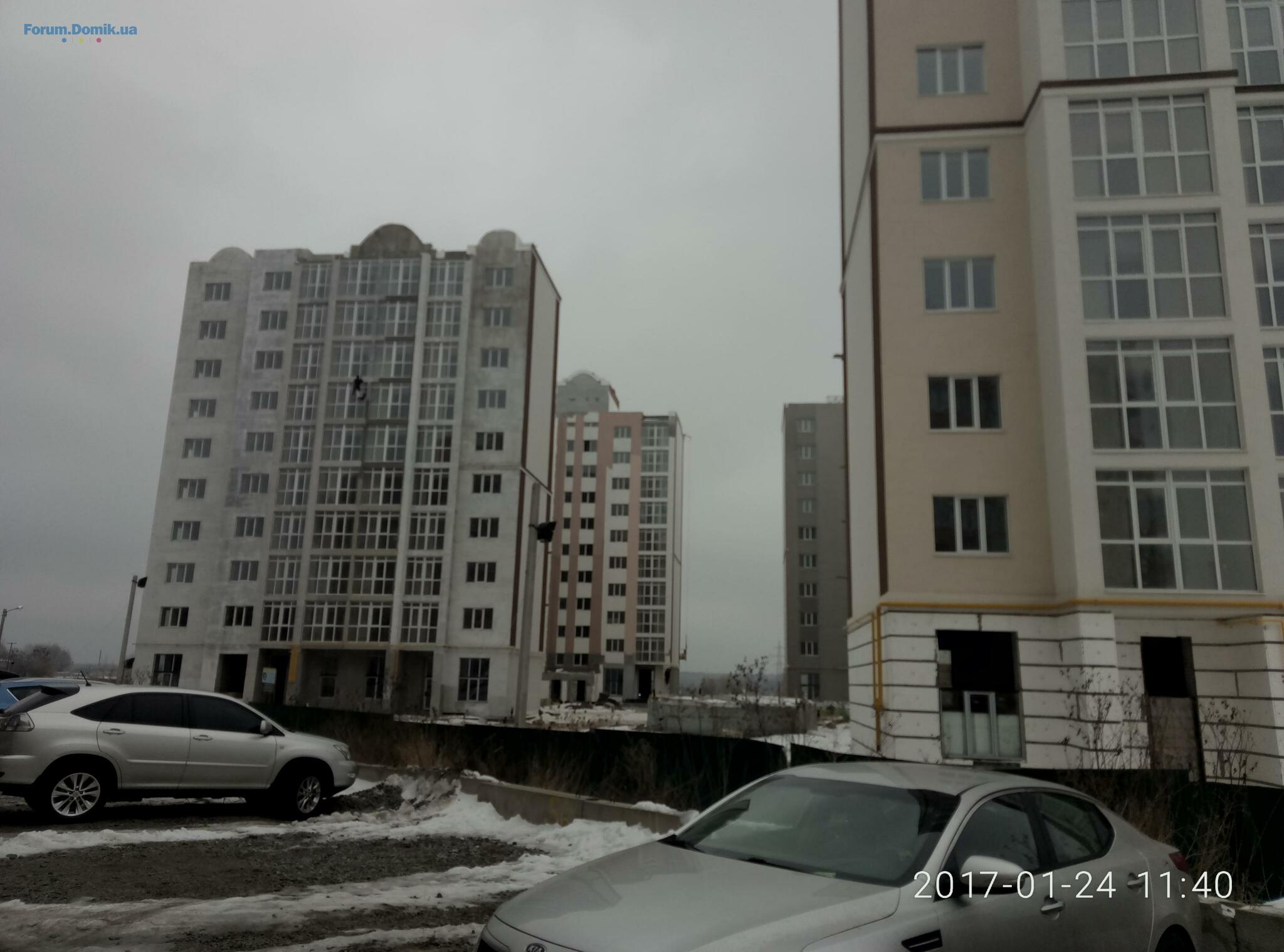

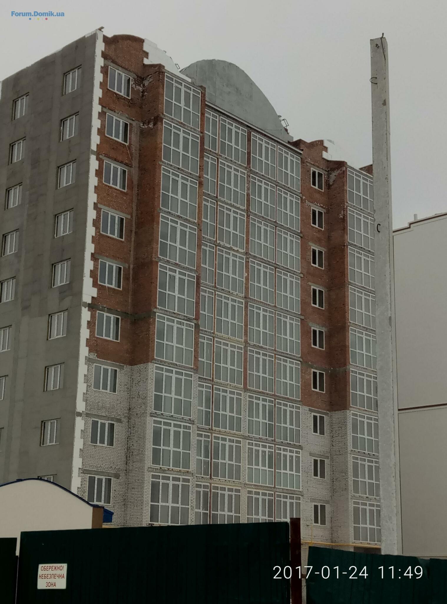

Всем доброго здоровья! Сегодня наконец попал на стройку, последний раз был 22 декабря ушедшего года. Нужно признать, что за месяц моего отсутствия ожидал увидеть большего,
такое ощущение было что за все это время практически ничего толком не делалось, как оказалось так оно почти и было. Основной состав рабочих составляют люди с западной Украины, которые уезжали на праздники к себе домой (все мы люди), и приехали только вчера.
Я конечно оптимист по жизни, но чем дальше, тем волна моего оптимизма в отношении сроков сдачи дома начинает угасать.
Конкретно у меня по 3 секции практически ничего не делалось, за исключением утепления первого коммерческого этажа.
Конкретно по моей квартире за месяц ничего не делалось ВООБЩЕ.
Я конечно не строитель и не разбираюсь в технологиях, но по поводу срока сдачи дома к концу марта у меня есть серьезные сомнения, я говорю о 3 и 5 секциях особенно, так как они отдалены от глаз и, наверное, поэтому работа в них ну уж очень вялотекущая. Думаю затянут со сдачей как минимум на месяц, а то и больше.
Можно конечно навалиться и все быстро порешать, но как показывает практика в нашем случае это вряд ли.
Конкретно мне не нравиться темпы работы облицовщиков, или утеплителей, чи как там они называются. ))) Я повторюсь я не специалист и не разбираюсь в строительстве, но буду судить по опыту других. Со мной рядом в Ирпене строиться дом, он конечно в два раза меньше нашего по ширине, НО весь этот десятиэтажный дом облицевали на 90 процентов практически за 5 дней. Вот приемлемые темпы работы. Что касается наших облицовщиков такое ощущение что они работают по принципу солдат спит служба идет. Наша 3 секция вообще отстает от всех.
Ну будем надеяться на лучшее, как говорил Антон Павлович Чехов «Если хочешь стать оптимистом и понять жизнь, то перестань верить тому, что говорят и пишут, а наблюдай сам и вникай.»
Всех благ будущие соседи в новом году!
такое ощущение было что за все это время практически ничего толком не делалось, как оказалось так оно почти и было. Основной состав рабочих составляют люди с западной Украины, которые уезжали на праздники к себе домой (все мы люди), и приехали только вчера. Я конечно оптимист по жизни, но чем дальше, тем волна моего оптимизма в отношении сроков сдачи дома начинает угасать.

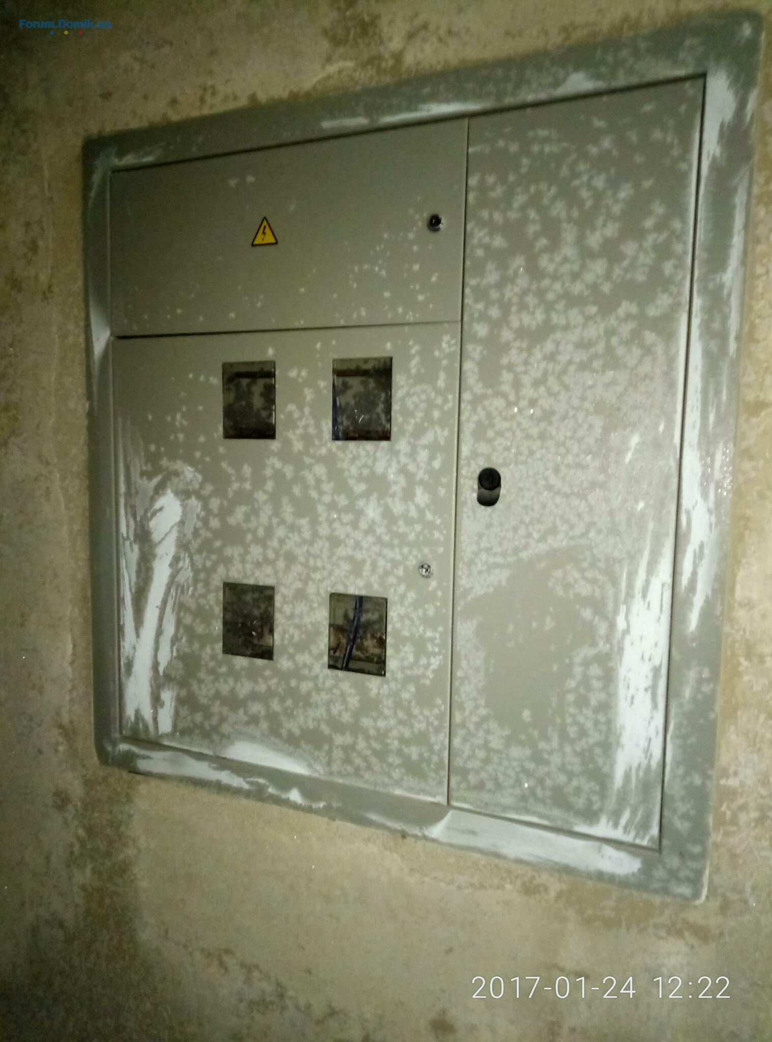

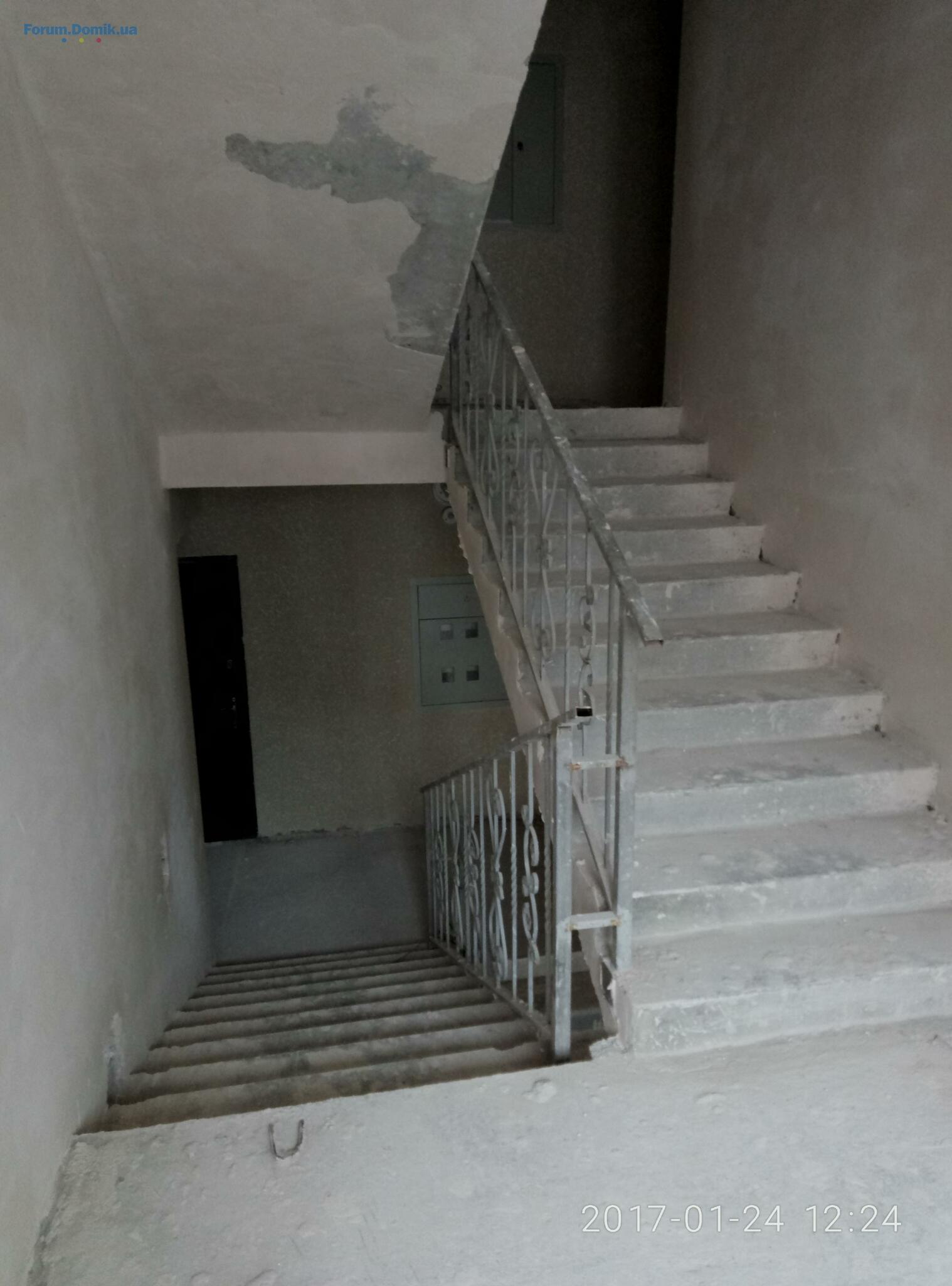

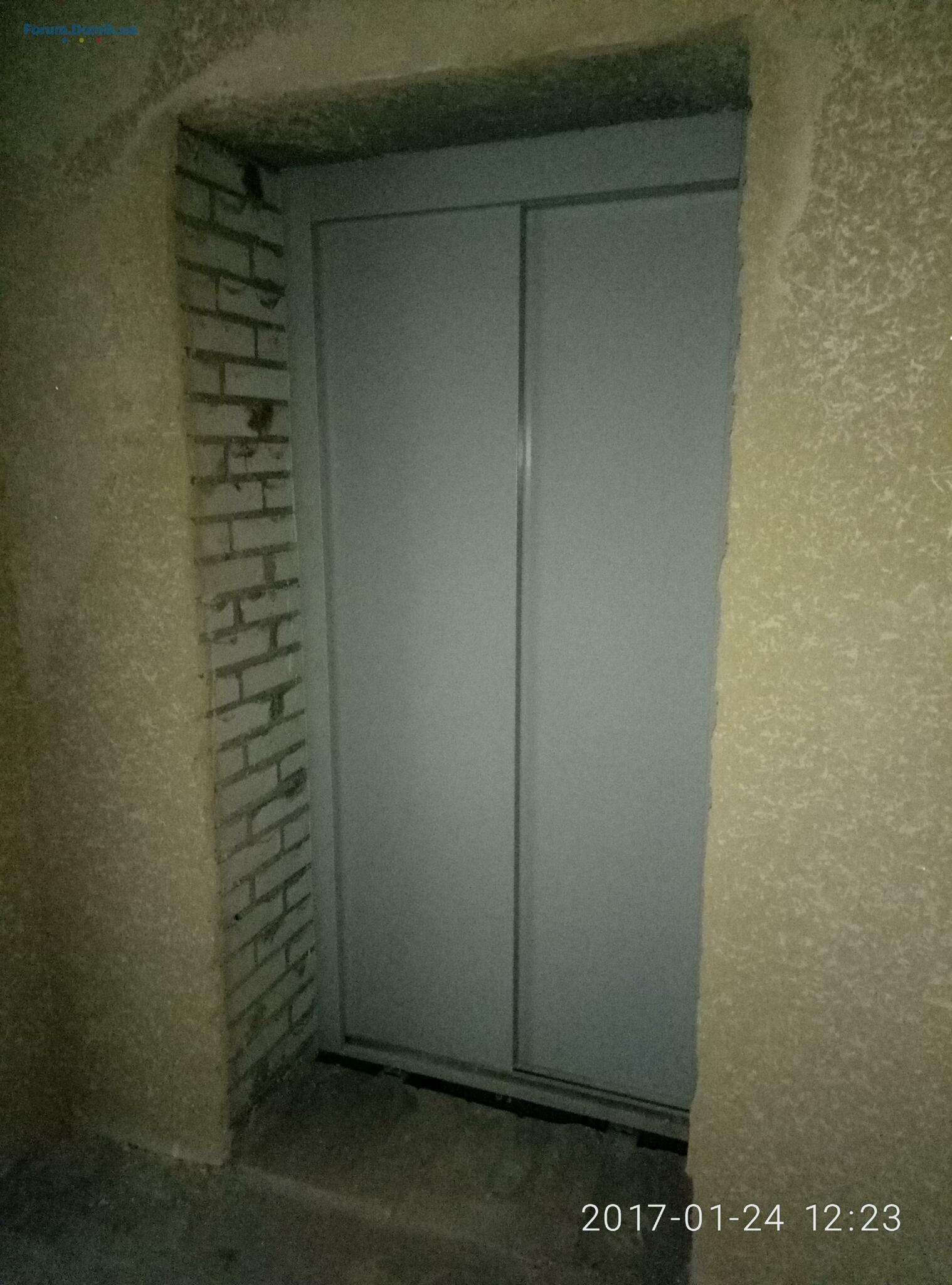

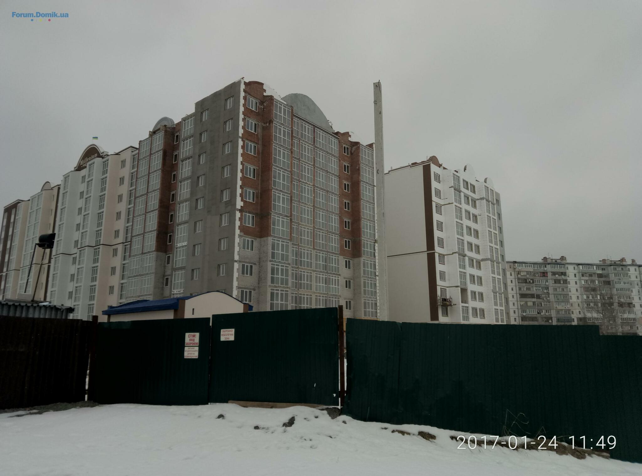

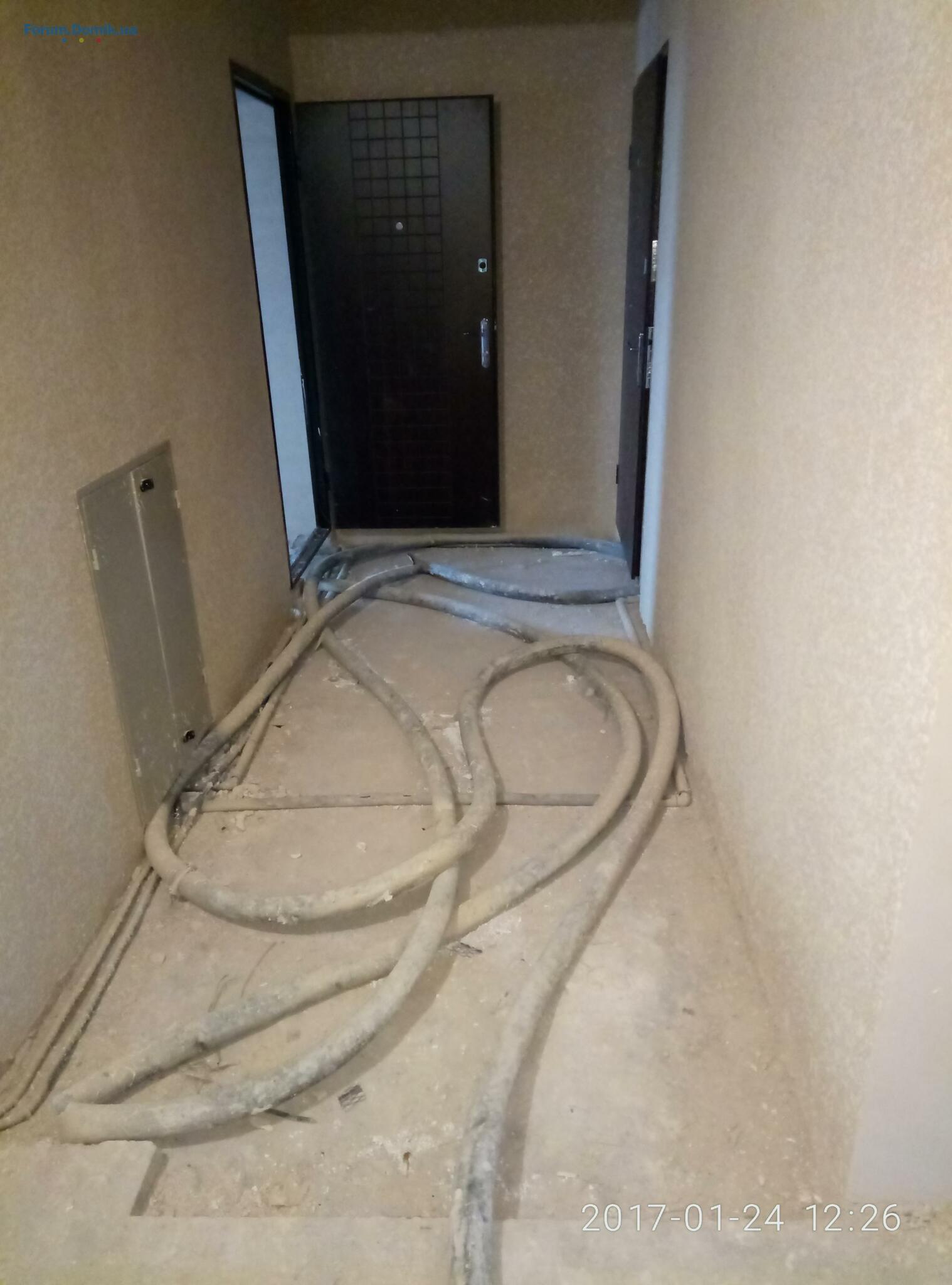

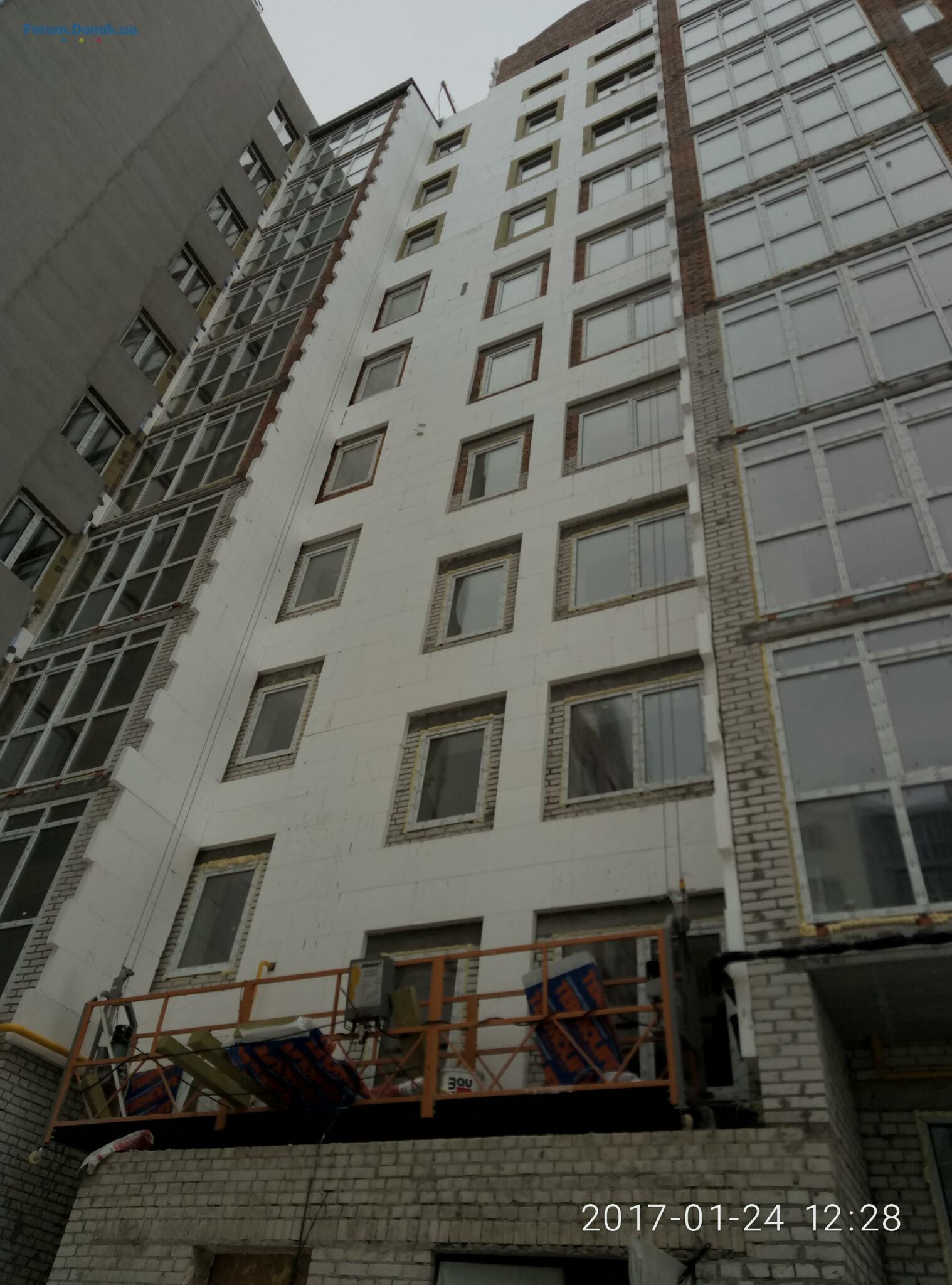

Свежие фото прилагаю
