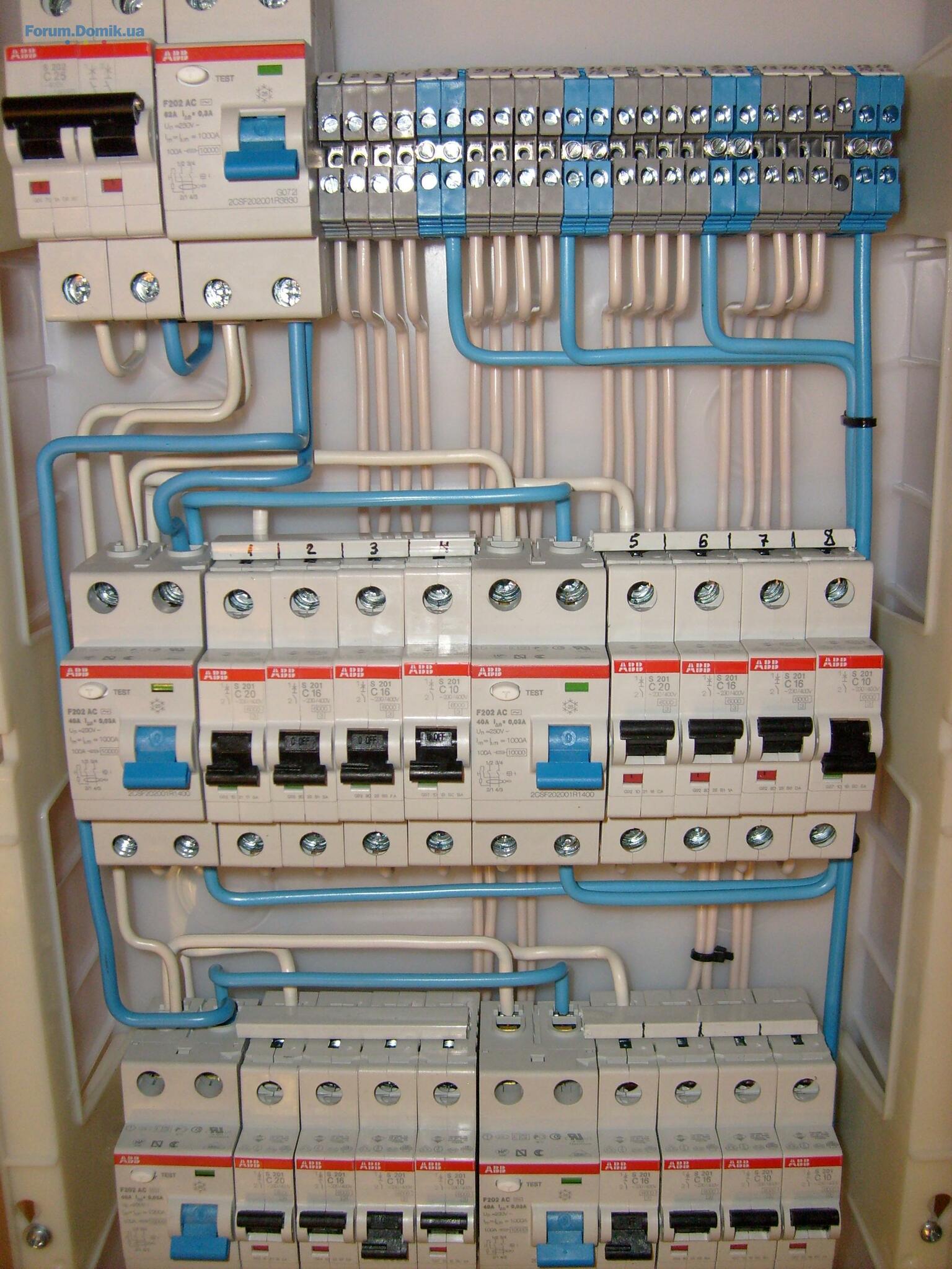

Цитата "Mr Vladimir":
Отличная работа - ваш электрик профи, действительно компактно и аккуратно. Сейчас посыпятся запросы сдать контакты)
Электрощиток- это не только красота, но и функциональность, и безопасность. По-моему, тут явно переэкономили на необходимых вещах.
МастерСАН
347
26 липня 2014
02 трав 2016 03:59
Согласно правил устройства электроустановок (ПУЭ) должно быть селективное УЗО на входе, рассчитанное на токи утечки 100 мА. Далее все зависит от Вашего желания сделать электрику надежной и самое главное безопасной. Например, в однокомнатной квартире достаточно подключить в контур розеток комнаты и коридора одно УЗО, рассчитанное на ток утечки в 30 мА. И такое же УЗО на кухню. Отдельное УЗО должно быть на розетки санузла, рассчитанное на ток утечки 10 мА и лучше типа А. Итого получаем, как минимум 4 штуки на однушку.
Помните расходы на качественные УЗО и автоматические выключатели несравнимы с потерями, к которым может привести возгорание в квартире из-за незащищенной электрической сети. Ну вот, а теперь думайте и решайте сами, сколько УЗО должно быть.

МастерСАН, дуже підтримую на рахунок комплектації електрощитка.
Сам притримуюсь подібної лінії в облаштуванні щитів.
Заради справедливості підмічу, що вхідне УЗО в щитку, що на фото, встановлено.
Хоча виробник не самий надійний, і параметрів не видно, але є.
Також плюс, що встановлено реле контролю напруги, і автомати АВВ.
Але автоматів цих мало. І окремі УЗО-шки, повторю шановного МастерСАН, потрібні.
Як мінімум місце під них в щиті залишайте, щоб з часом була можливість доставити, коли з"являться вільні кошти.
tyiga
t
695
18 листопада 2013
02 трав 2016 11:24
автоматы это дело вкуса.. и наличия мелких детей.
у меня в детских все блоки розеток отдельно отключаются.. и включатся лет через 5...
можно ставить на каждый блок розеток свой автомат.. а можно поставить по автомату на каждую комнату, +1 на свет на всю квартиру, +1 на каждый значимый электроприбор (стиралка, холодильник, духовка/плита, кондишка) так десяток автоматов и на однокомнатную накапает (;
и количество узо на однушку и трёшку вполне одинаковым может быть (;
olegpass
783
15 червня 2015
02 трав 2016 19:38
Так, погоджуюсь Для того, щоб електрощиток не перевантажувати зайвими функціями, зараз нарешті додумуються до того, щоб розетки й вимикачі робити блоком і на кожному з них - свій вимикач. І економніше, і прибори можна безпечно залишати в розетках, якщо вони знеструмлені. В Англії колись таке побачив вперше, ще років зо 20 тому - в нас про таке ніхто й не думав - всі ще запобіжники вкручували/викручували.
Определить "профи" и "аккуратность" можно только со снятой крышкой щитка

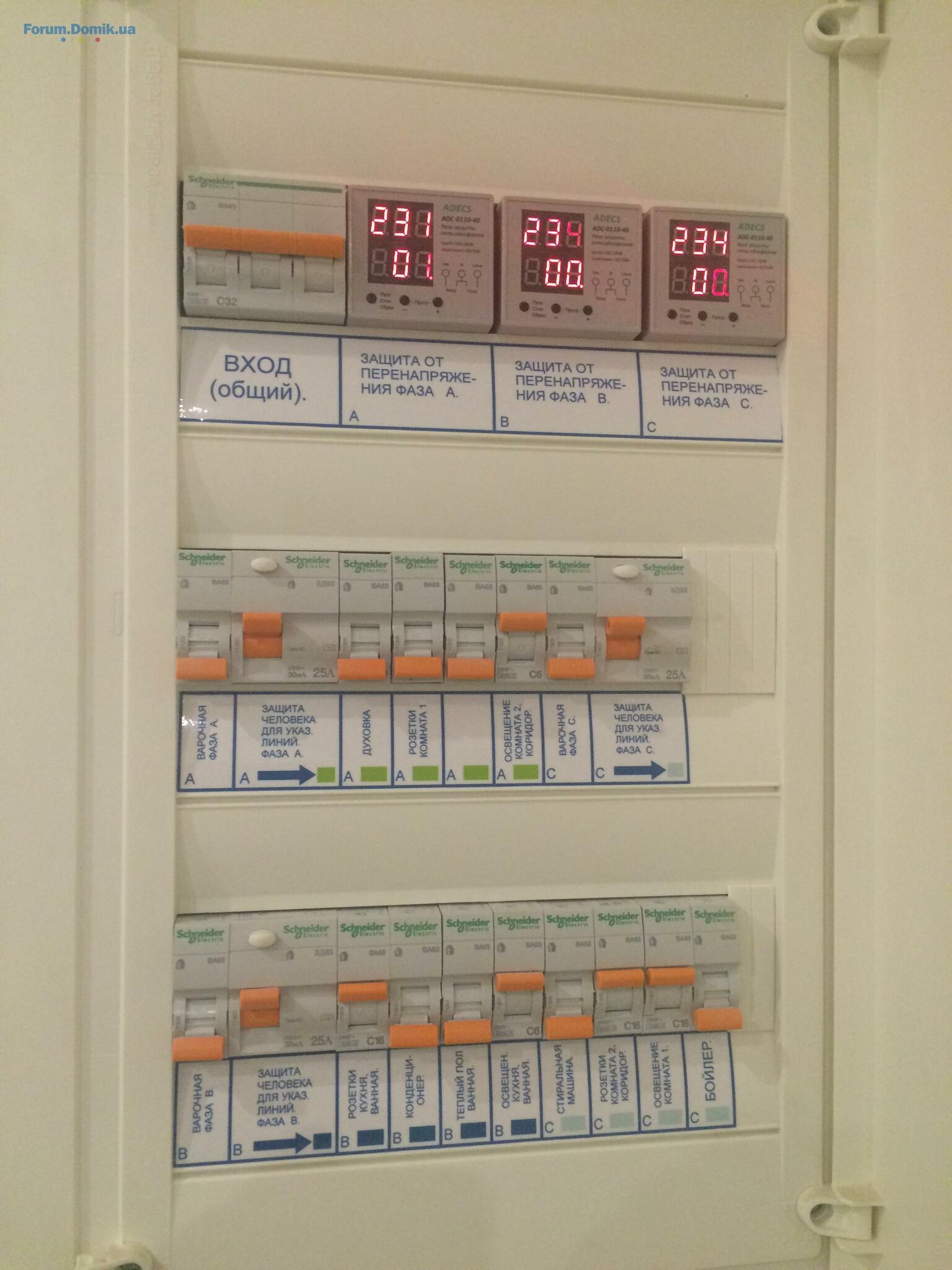

Mr Vladimir
MV
100
21 травня 2014
03 трав 2016 03:34
А где реле напряжения???? Или оно лишнее???

Рискнул
231
01 травня 2014
03 трав 2016 07:49
Цитата "Mr Vladimir":А где реле напряжения???? Или оно лишнее???
Добрый день!
Мы ставили реле напряжения. Мнения у электриков разные, одни говорят, что в жилых домах это лишнее, другие, что надо ставить.
Мы решили поставить, цена вопроса получилась около 800грн (точно уже не помню).
