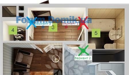

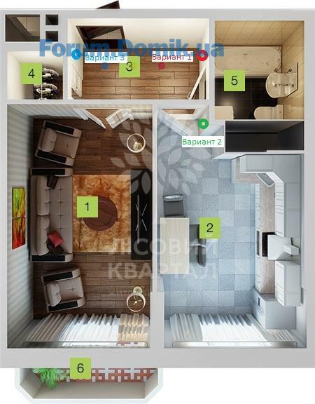

Прошу поделиться советом, куда перенести щиток в однокомнатной квартире 42м2.
На картинке:
Вариант 1 - тут установлен временный щиток строителей. Не нравится, поскольку в этот угол просится шкаф.
Вариант 2 - нравится больше всего, но явно не хватит входящего кабеля. Или надо перетягивать новый, или наращивать уже тот, что в квартире. Кто-то перетягивал кабель от щитка на площадке?
Вариант 3 - смущает то, что там бетонная несущая стена. Боюсь, что сложно будет долбить нишу для щитка с внутреннем монтажом, и боюсь, что внутри попаду на арматуру (или на глубине до 10 см ее еще нет?)

Цитата "George ":Прошу поделиться советом, куда перенести щиток )
При входе, справа. Там его место.
Плюс туда, наверное, заложены трубы под силовой кабель и слаботочку (антенна, интернет).
Спасибо! Трубы заложены от входа слева (вариант 1)
Справа - несущая бетонная стена, как бы арматуру не попасть при штроблении ниши

Цитата "George ":Прошу поделиться советом, куда перенести щиток в однокомнатной квартире 42м2.
На картинке:
Арматура может быть, я попал когда-то при установке розетки в несущей стене на глубине около 3 см. На кухне не вариант, как по мне. У себя спрятал щиток путем установки сдвижного зеркала на полозьях, как для выдвижного ящика. Как поступать здесь (такая же квартира как на рисунке) еще не знаю. Наверное нужно будет в задней стенке шкафа отверстие делать, либо шкаф короче, а щиток ближе к двери. Квартиру еще не видел.

Если при входе справа за дверью влезет, наверное было бы оптимально.
Доброго дня. ми сьогодні були на перегляді квартири. у нас така як у вас - 44 кв.м. це питання обговорювали. нам сказали що можна перенести на несучу стіну. вона там 200мм товщиною. можна прошторобити під щиток, при цьому ви десь попадаєте на 2-3 вертикальних арматурини, можливо одна горизонтальна, але ви не пошкодите другий ряд арматури. так що ми теж вирішили ставити за вхідними дверима.

Спасибо за советы! Пометил разноцветными крестиками варианты

Коридор весь будет в проводах, основные нагрузочные провода нужно вести на кухню и в санузел. Я так понимаю, что и силовой кабель на плиту/духовку тоже по пол не заложили?

Теперь видно хорошо.
У Вас вариант либо оставлять на месте, либо вариант №3.
Но тогда придется сделать больше работы.
Кабель питающий желательно перетянуть новый, чтобы не было соединений. И со слаботочкой тоже решить вопрос.

Цитата "George ":Спасибо за советы! Пометил разноцветными крестиками варианты
В санузле толщина стенки (если блок) может быть 8 см, скорее всего щиток не влезет. Я еще не видел.
