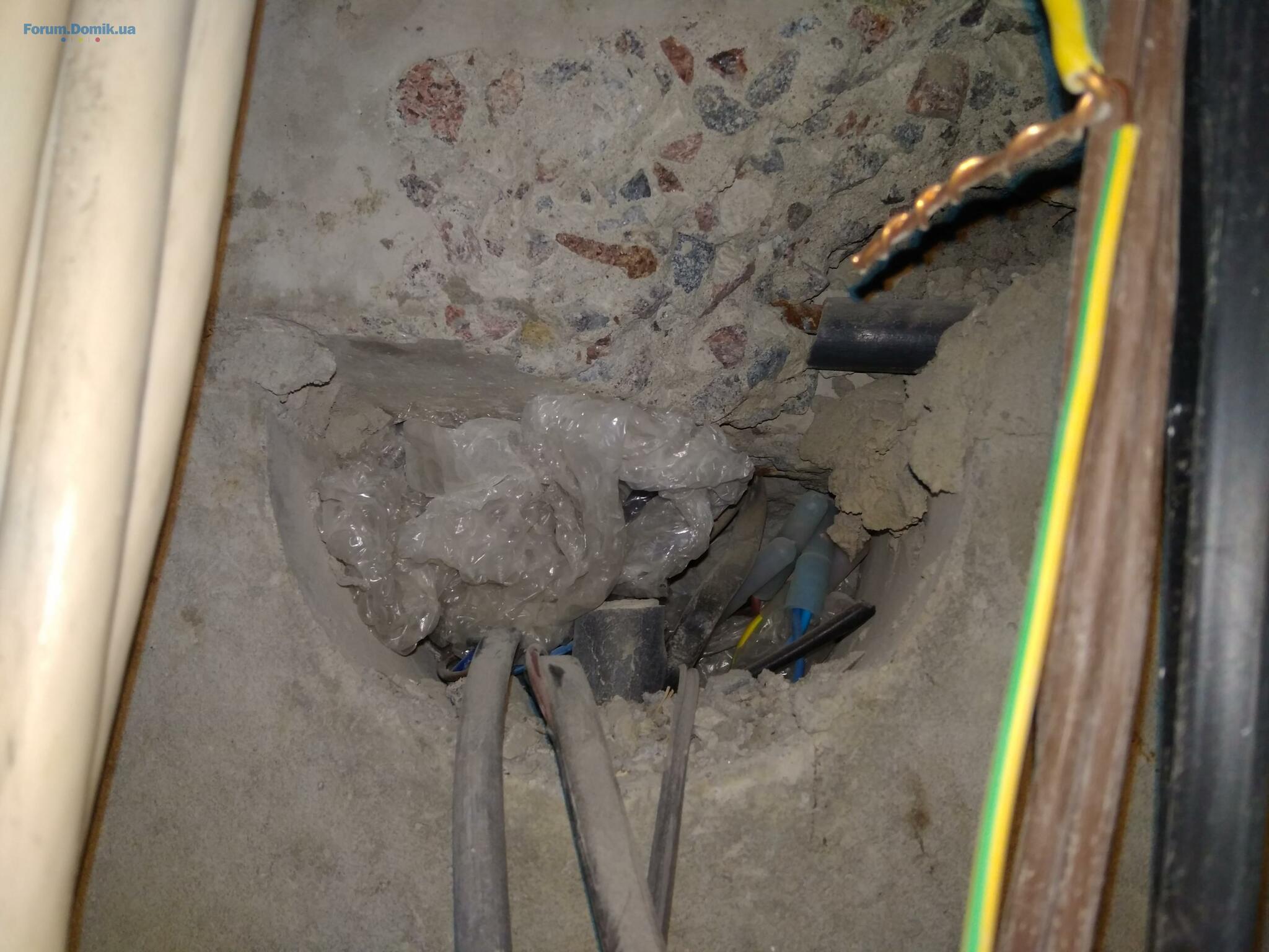

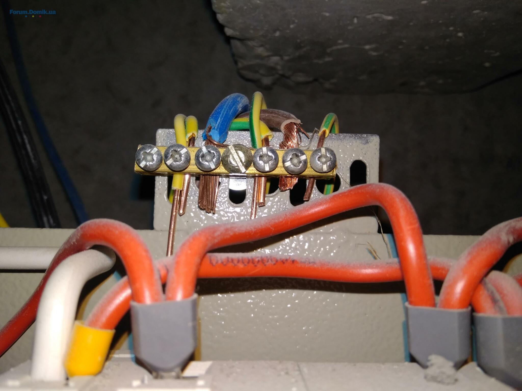

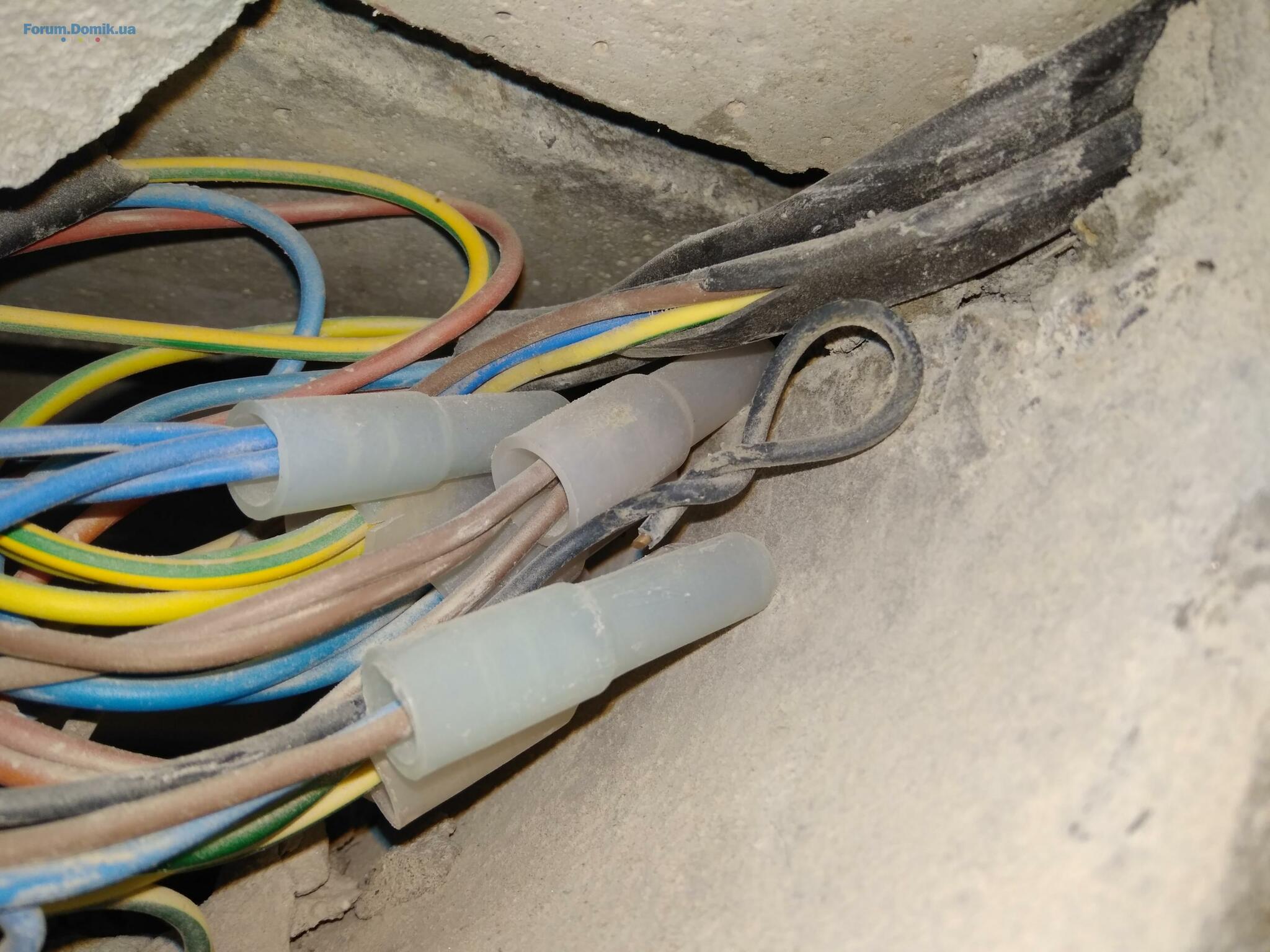

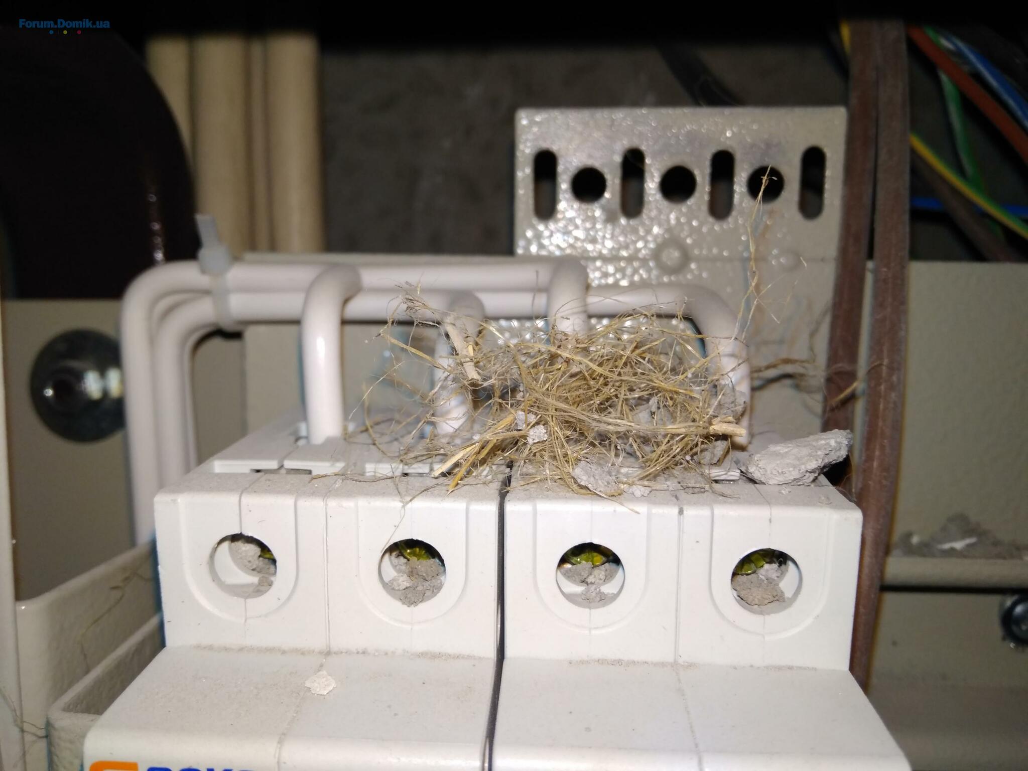

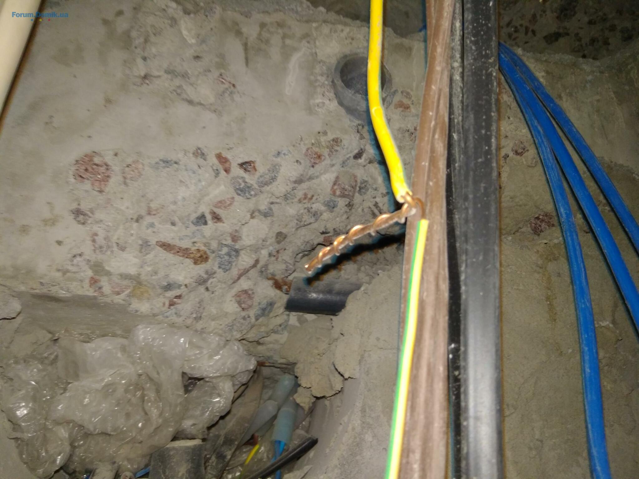

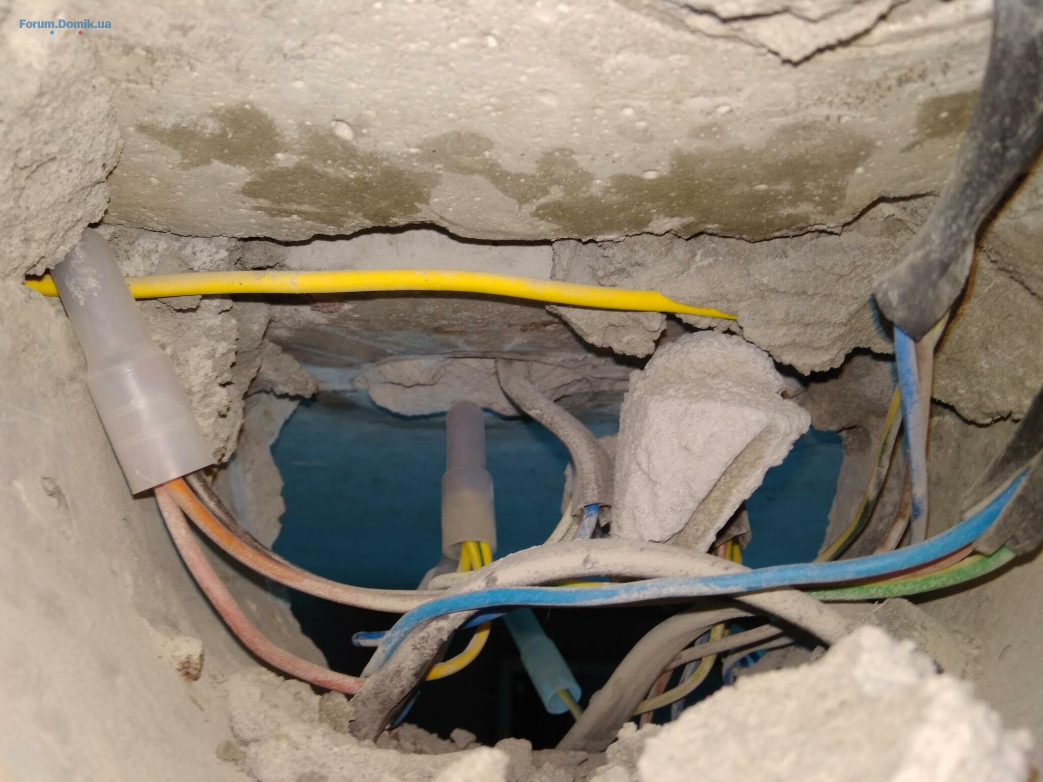

Наконец-то и я добрался до распредкоробок. Я уже ничему не удивляюсь и всё увиденное воспринимал с улыбкой. Для тех, кто не собирается полностью менять проводку, рекомендую хотя бы провести ревизию скруток и сделать из них спайку или сварку. У меня все соединения просто скручены абы как. Провода уже хорошо окислились. Помимо поролоновых валиков, место было заполнено пупырчатыми пакетами и какими-то сухими волокнами (сизаль, или что-то похожее) (СУХИМИ, Карл, возле НАГРЕВАЮЩИХСЯ скруток!!!)
Одинокий желтый провод выходит слева и уходит куда-то вправо...
