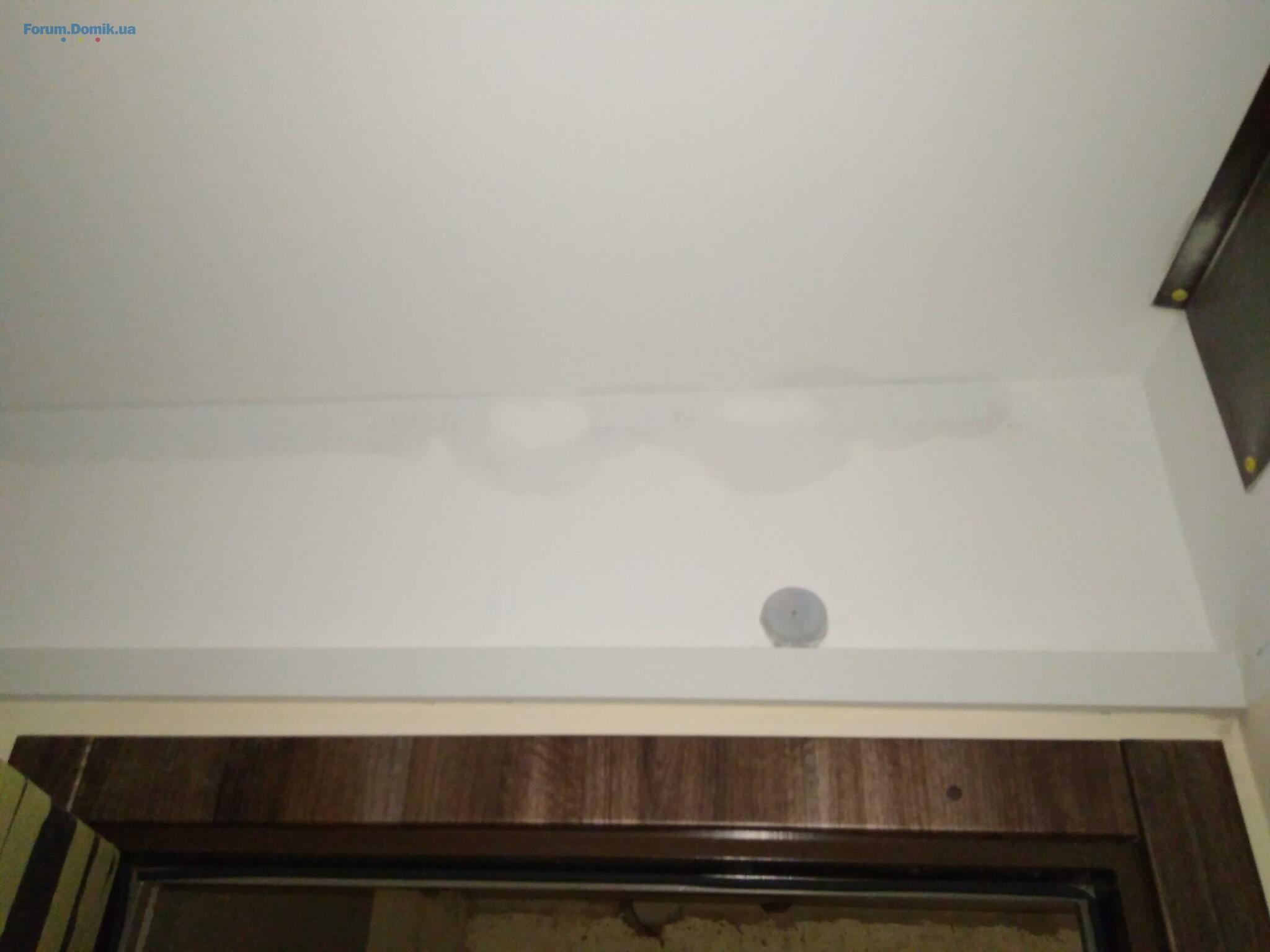

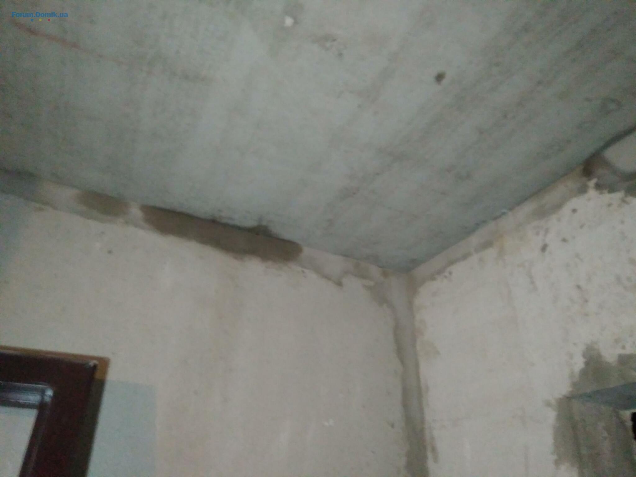

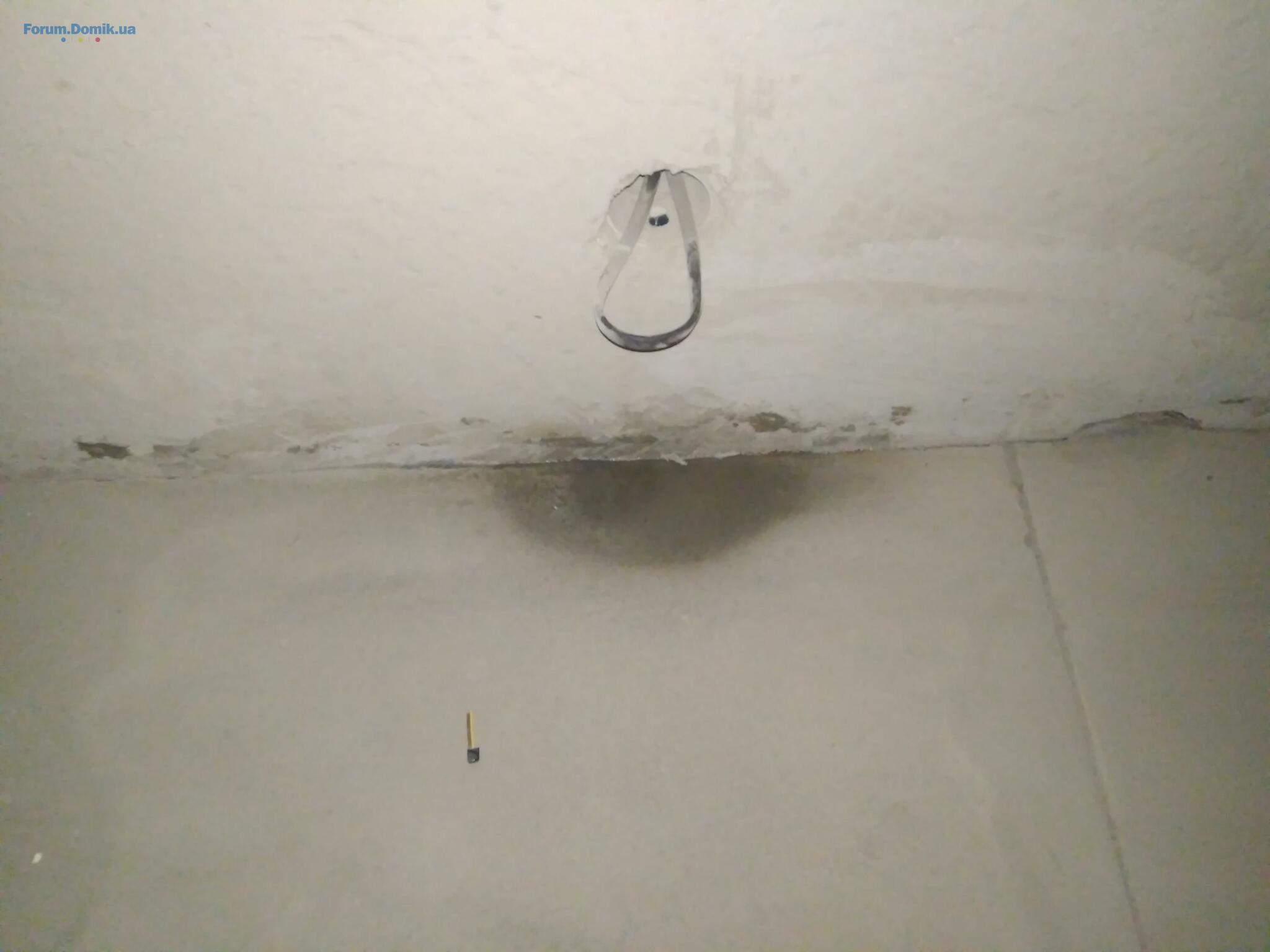

Цитата "A_Sa":
Когда порвало? Сегодня? Много натекло?
Вроде сегодня. Сколько натекло не подскажу.

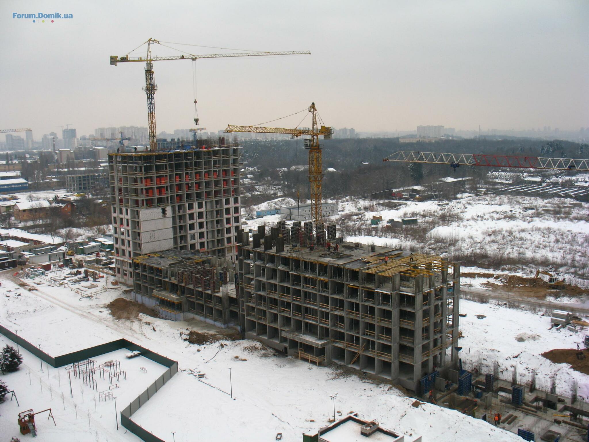

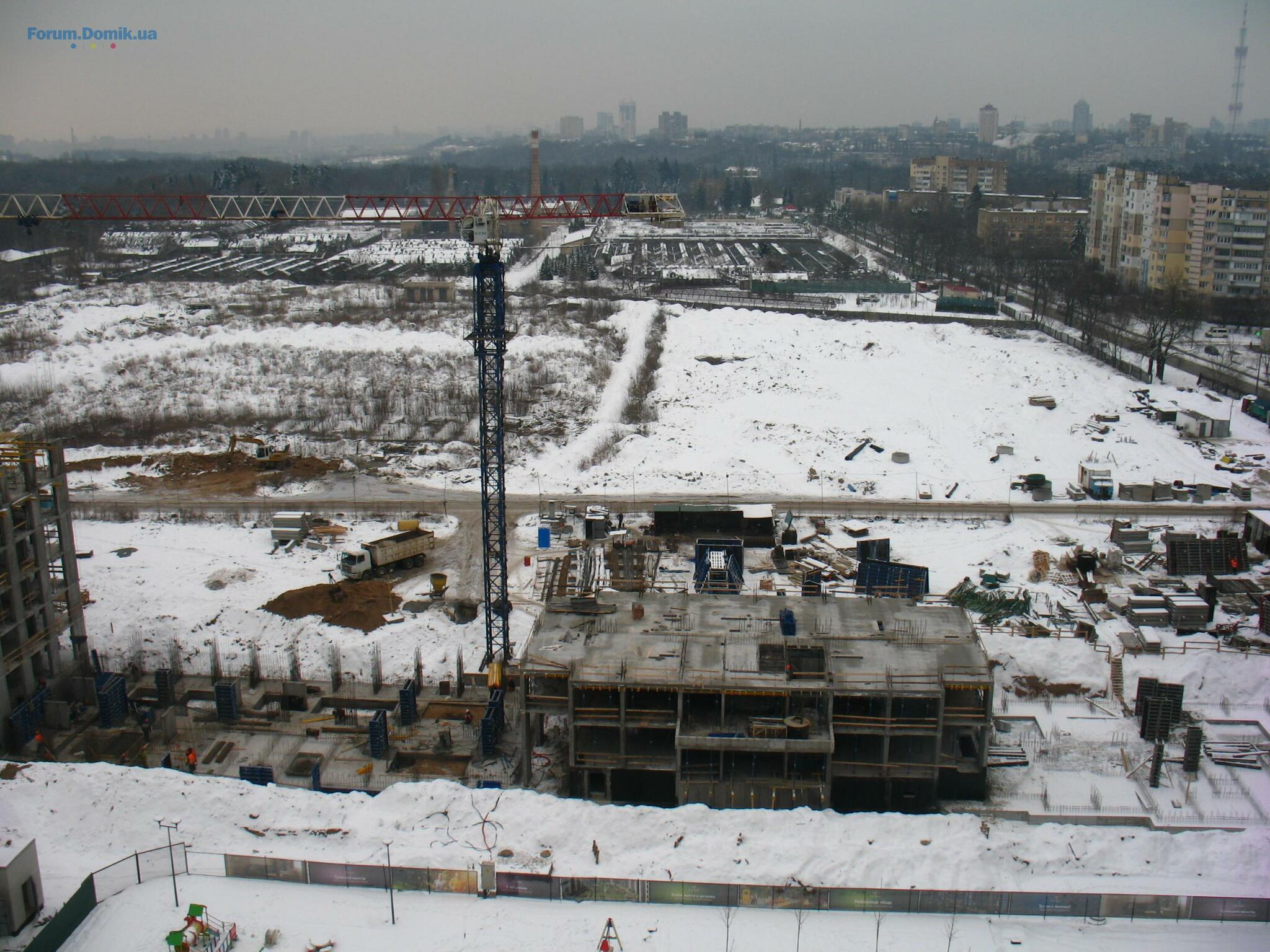

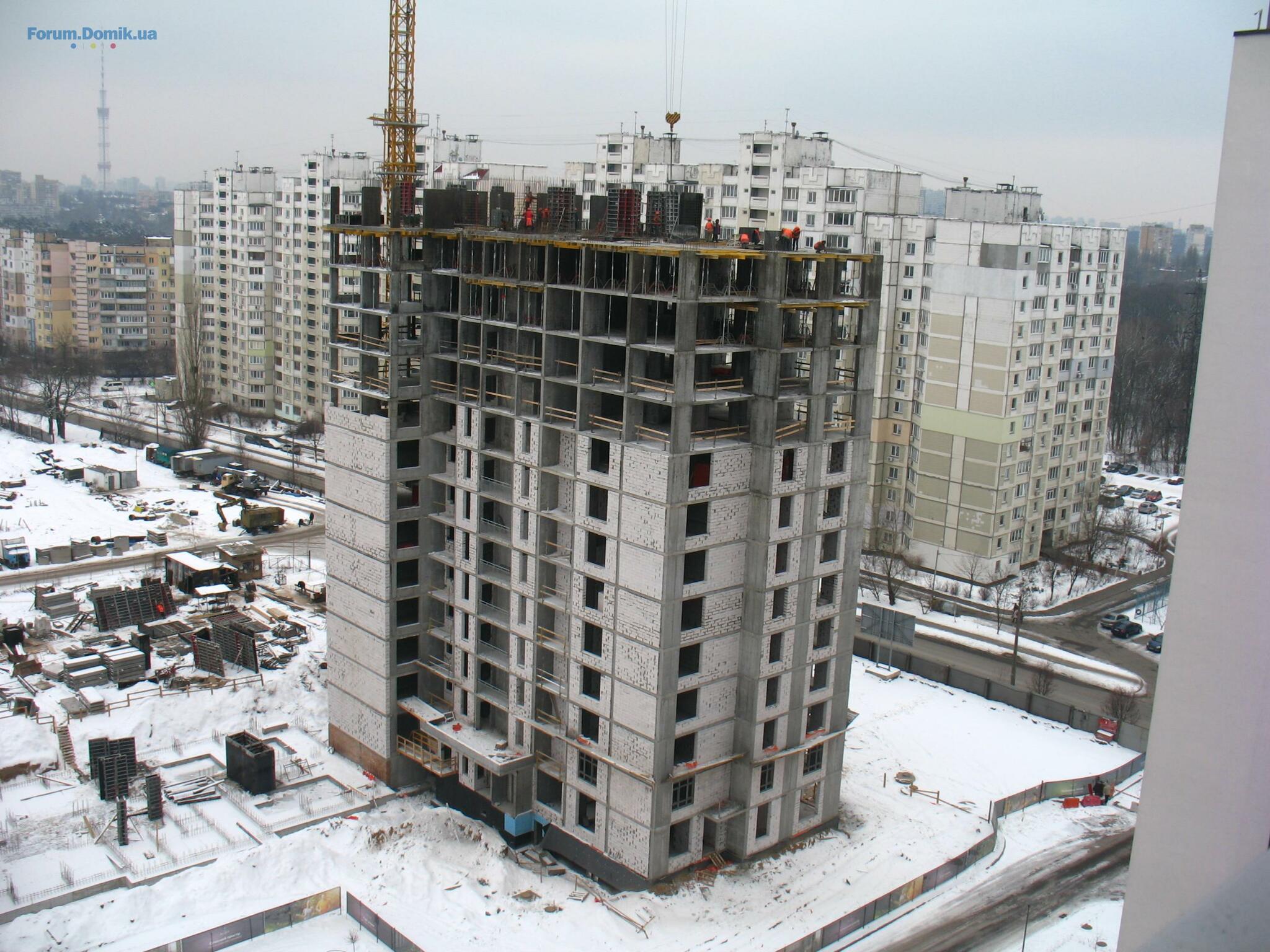

Фото со стройки.

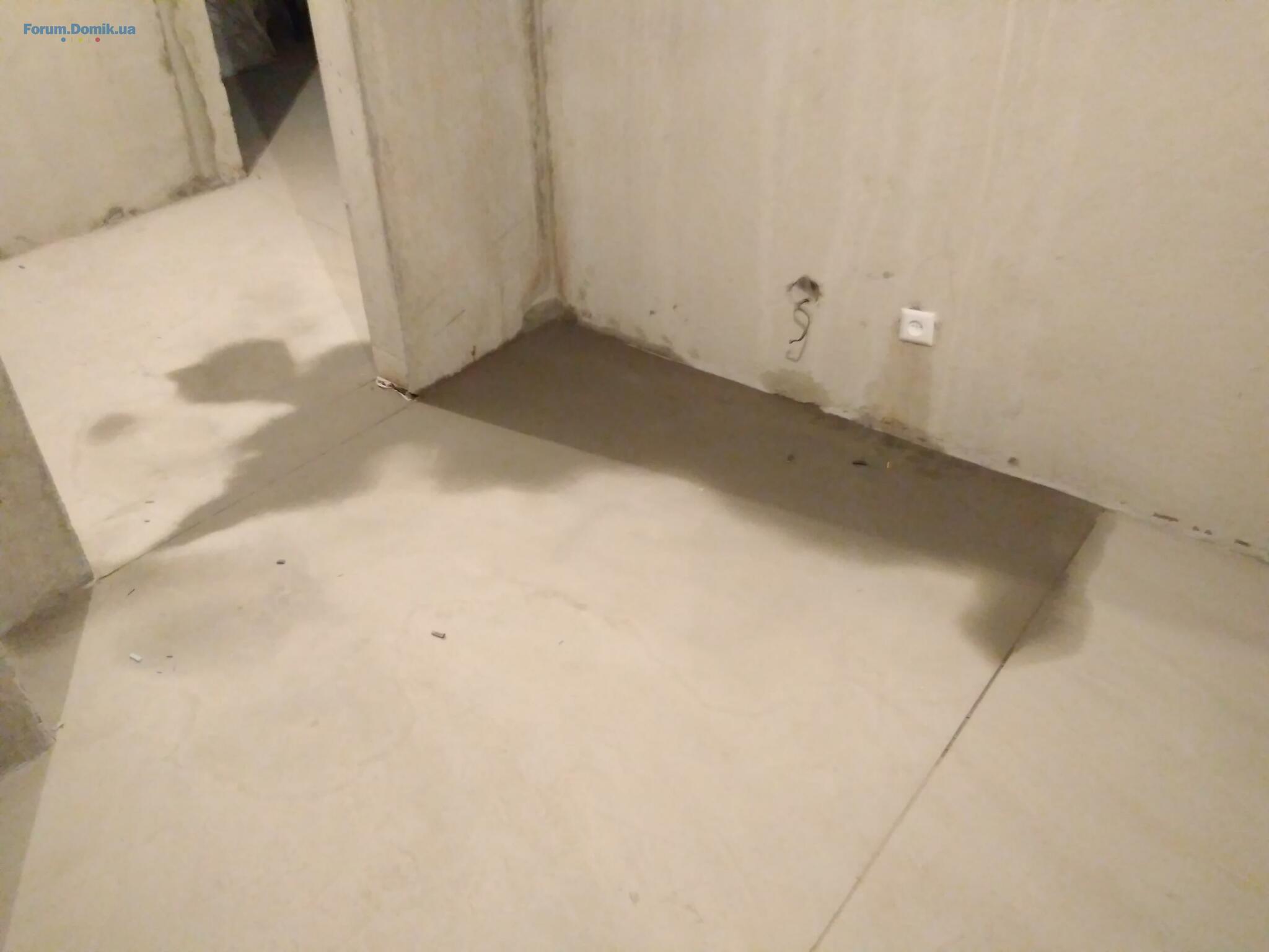

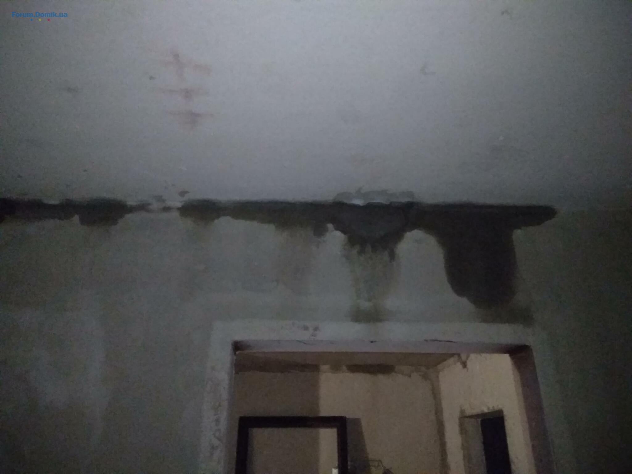

14 лют 2018 17:32

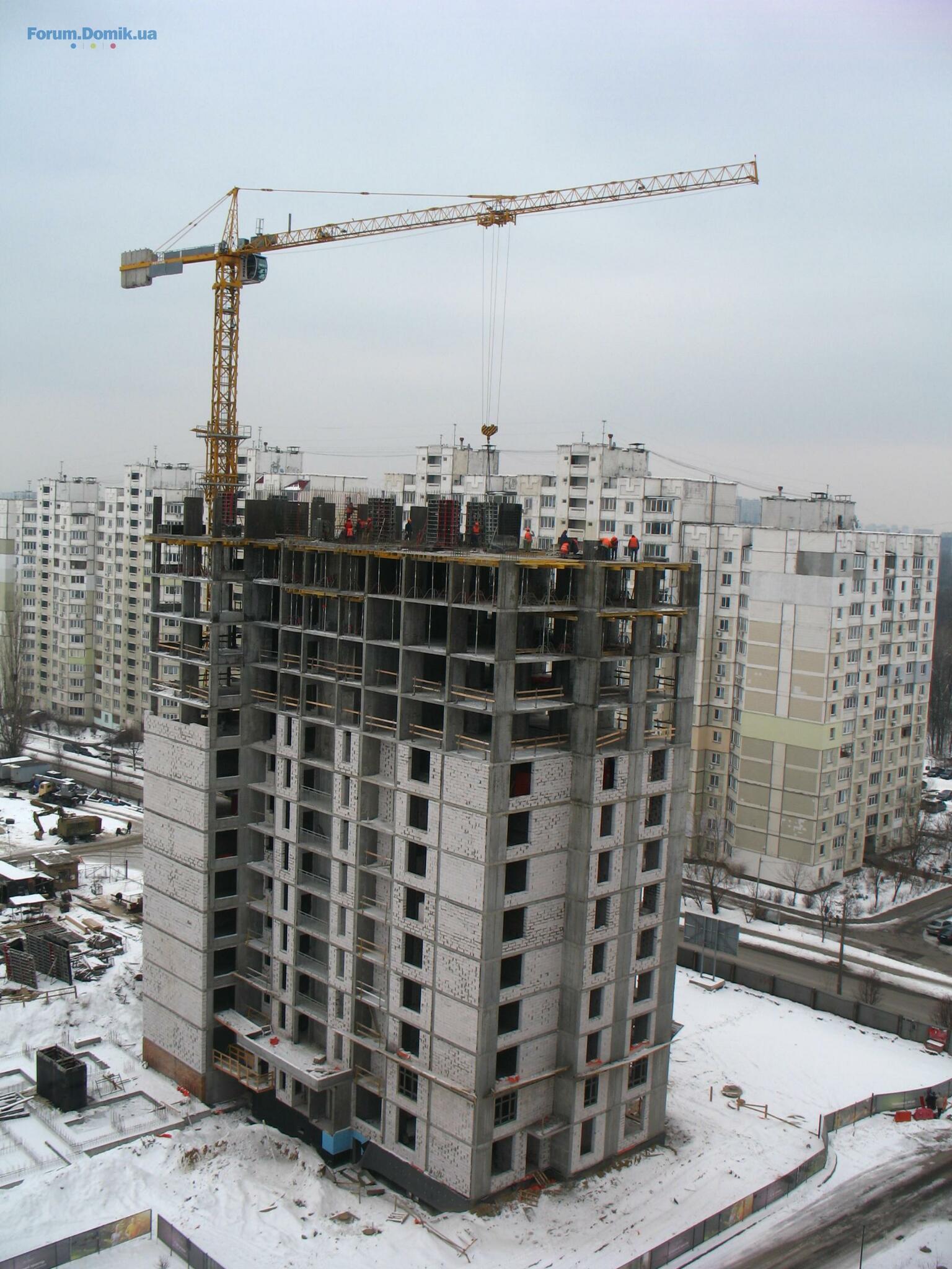

Продолжение.

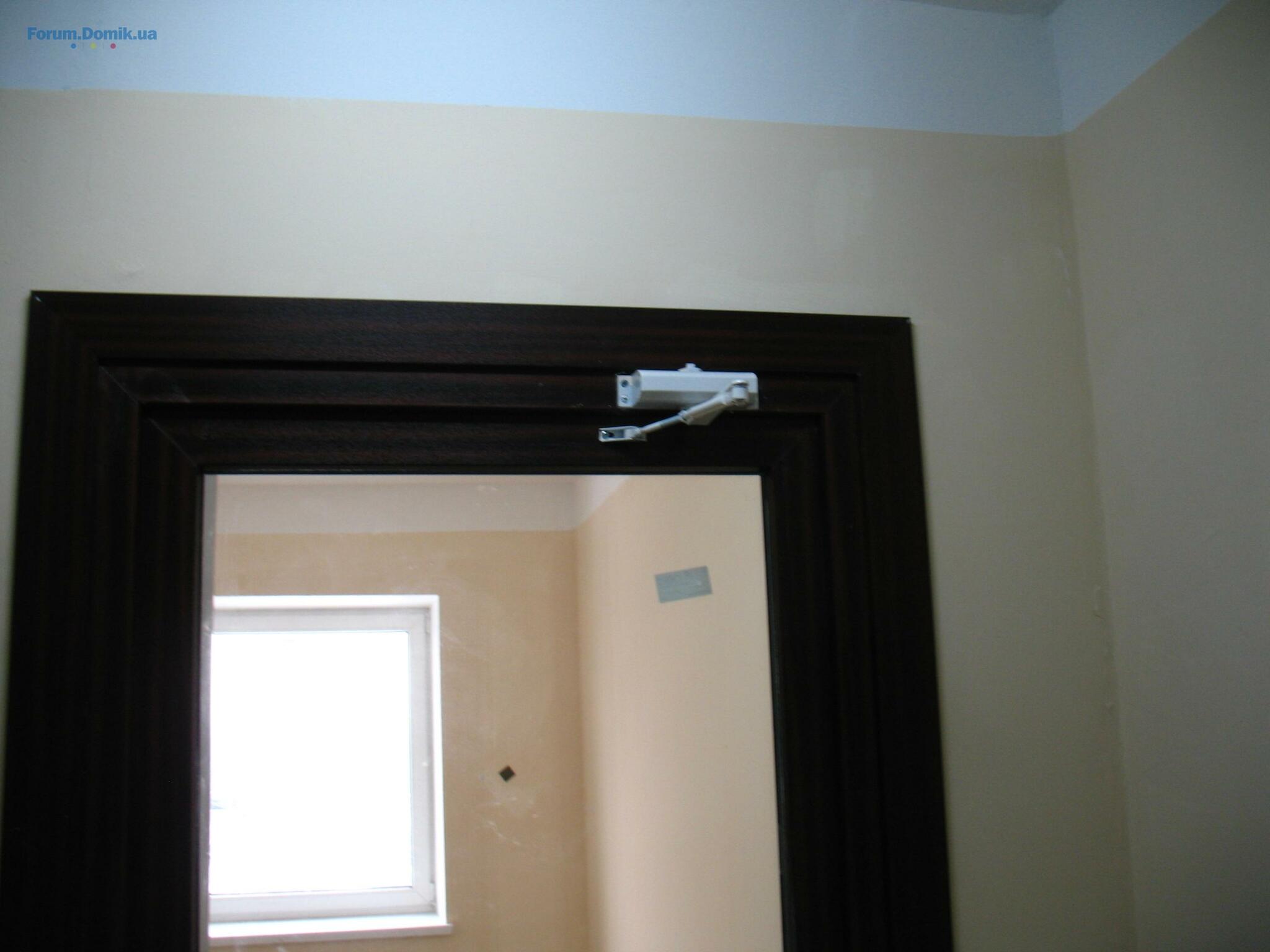

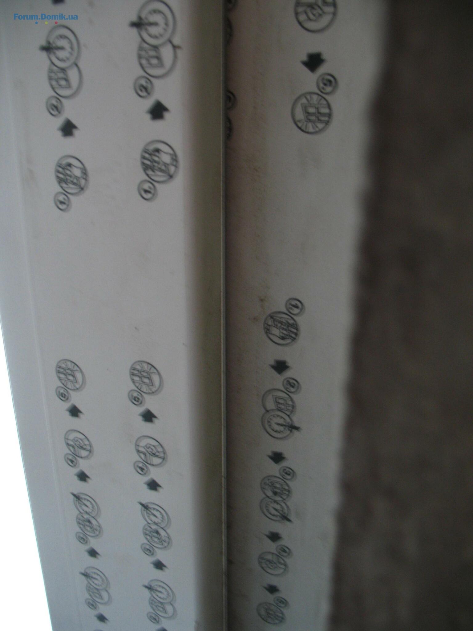

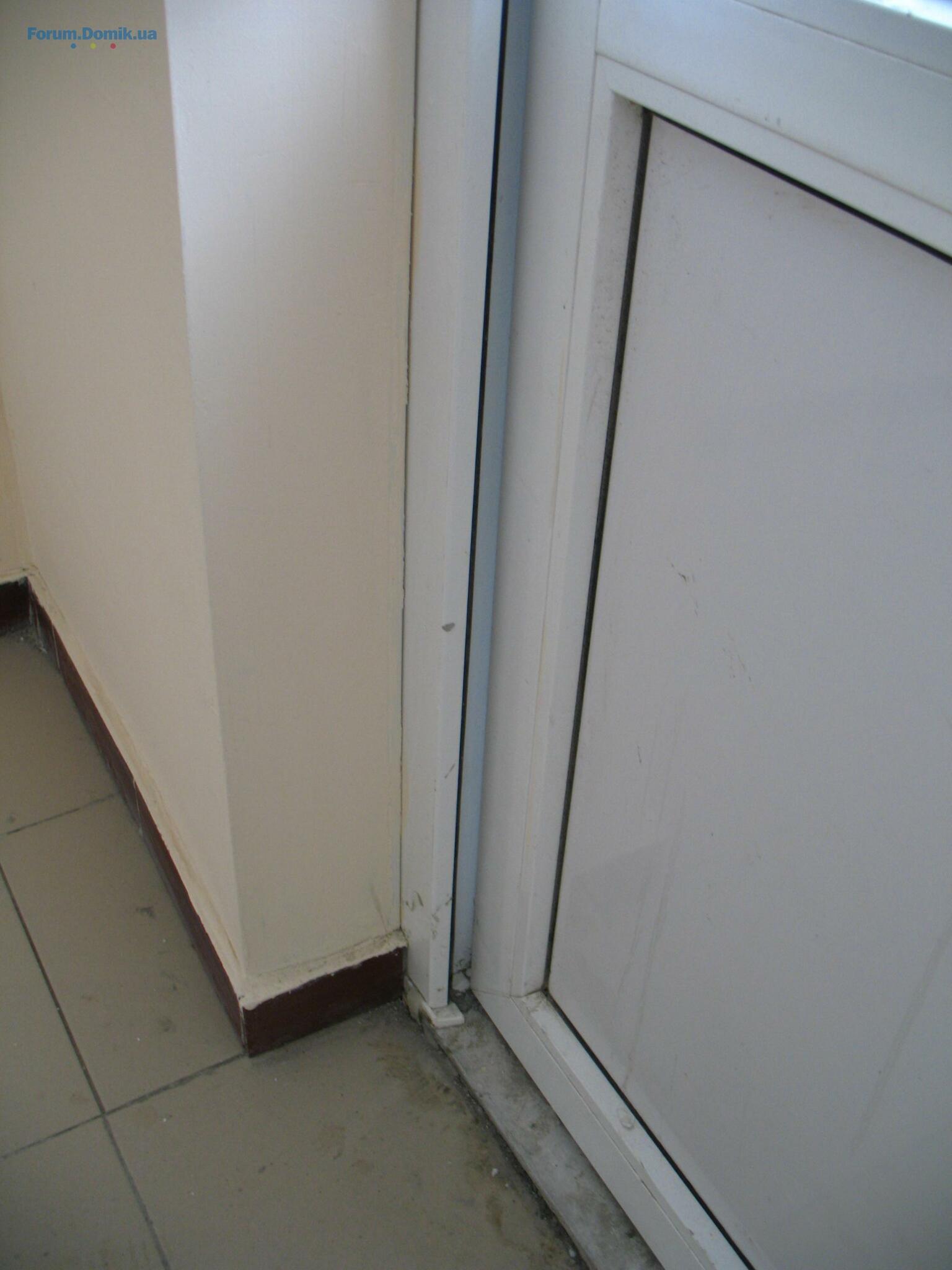

А вот "косяк", который сразу не заметил. Неплотно прилегает дверь лоджии к раме. Щель около метра шириной в полсантиметра в середине рамы.

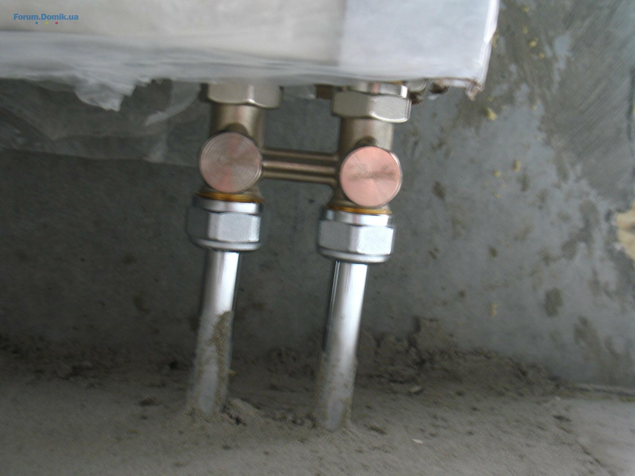

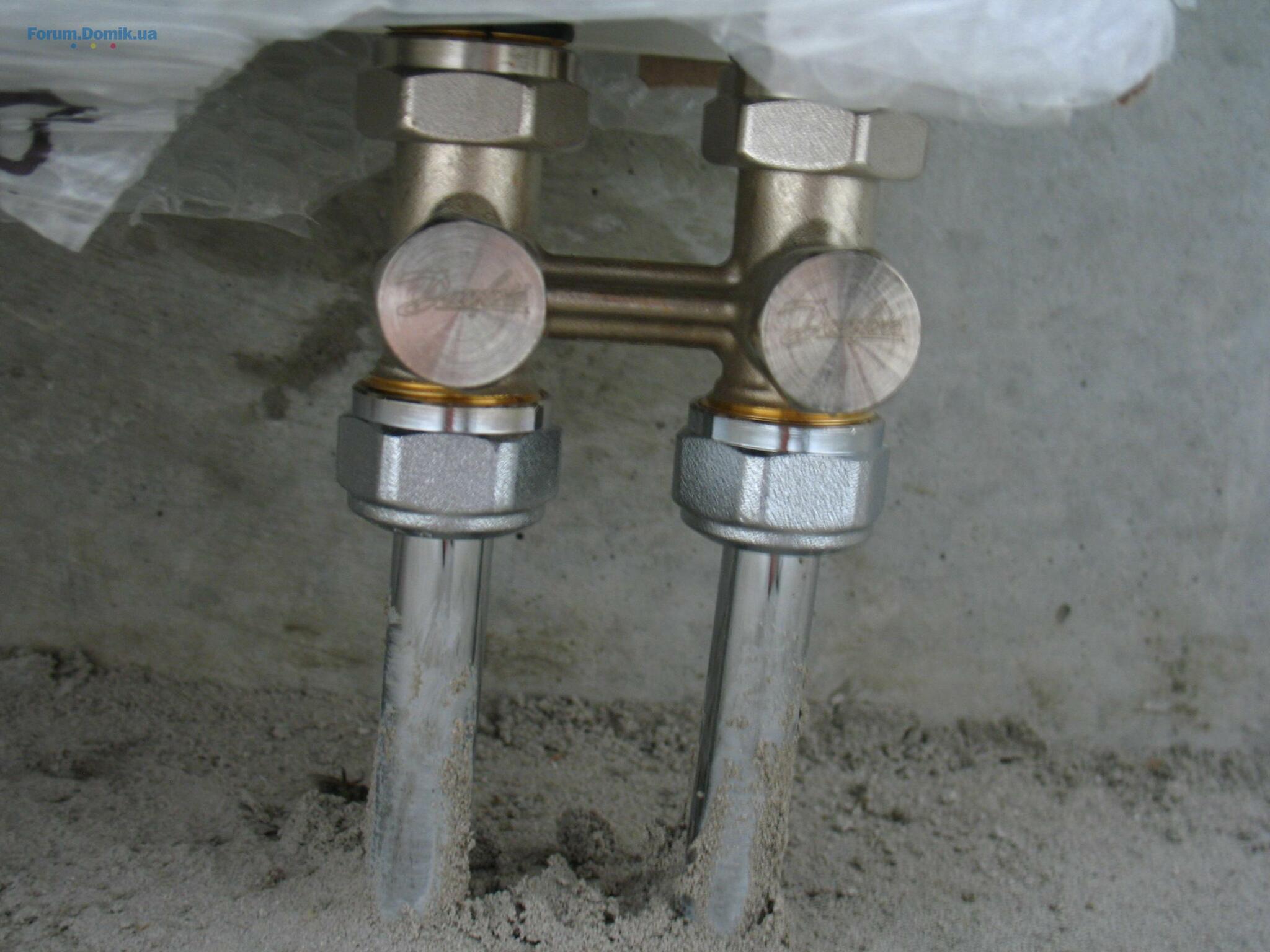

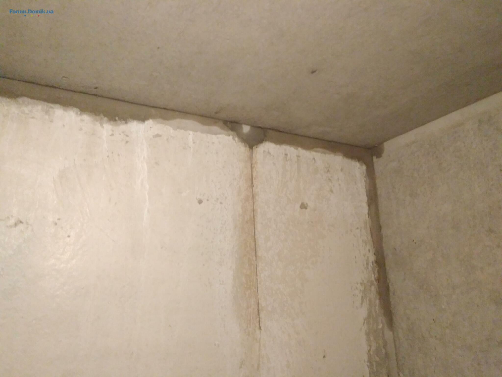

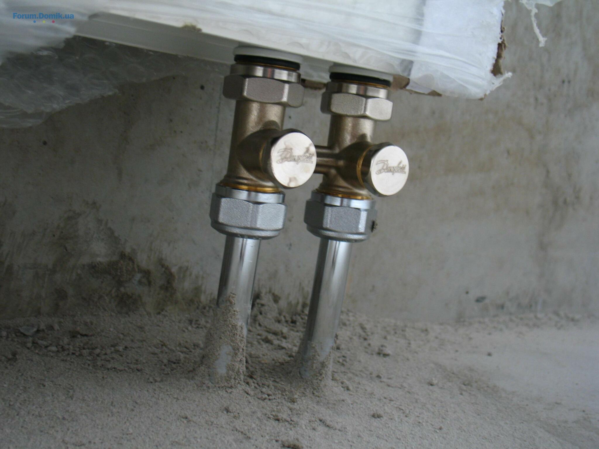

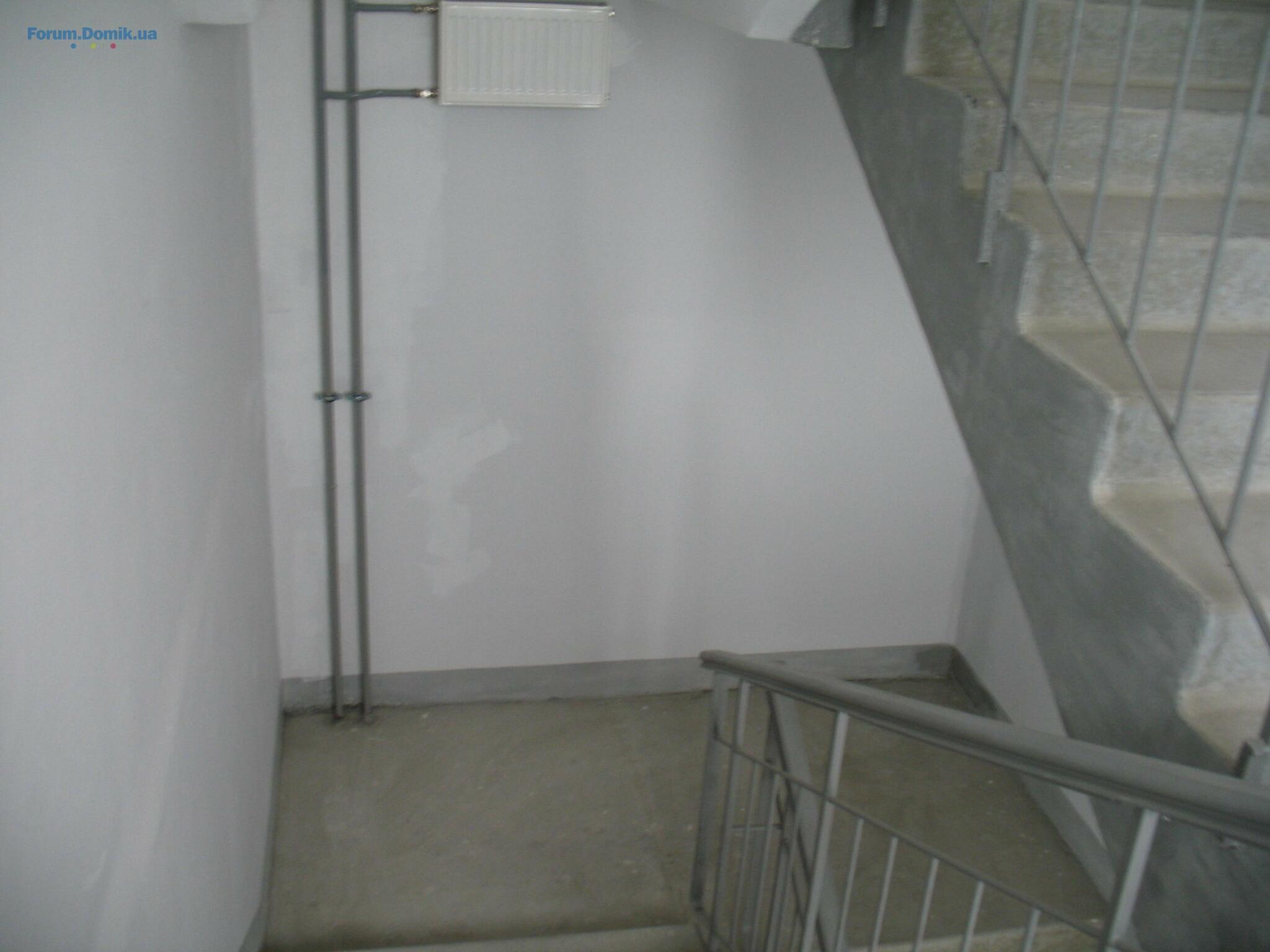

Цитата "Balu80":В 210 квартире прорвало стояк отопления. Насколько понял, сами рабочие сняли в квартире батарею и что-то пошло не так. В связи с этим одна из батарей в квартире была холодной.
Натекло нормально. Луж к вечеру не было (на бетоне), но мокрые пятна довольно большие. Протекло, минимум, на этаж вниз, но склоняюсь к тому, что и второму этажу досталось (квартира 200). Причина, вроде, в неправильном подключении фурнитуры батарей. И этот брак может быть по всему комплексу. Руководство застройщиков поставили в известность, возможно будет проверка и исправление по дому.
И вот теперь по этой проблеме созрел вопрос: почему я должен узнавать о том, что мою квартиру залило с форума, а не от ЭК или застройщика если их поставили в известность???

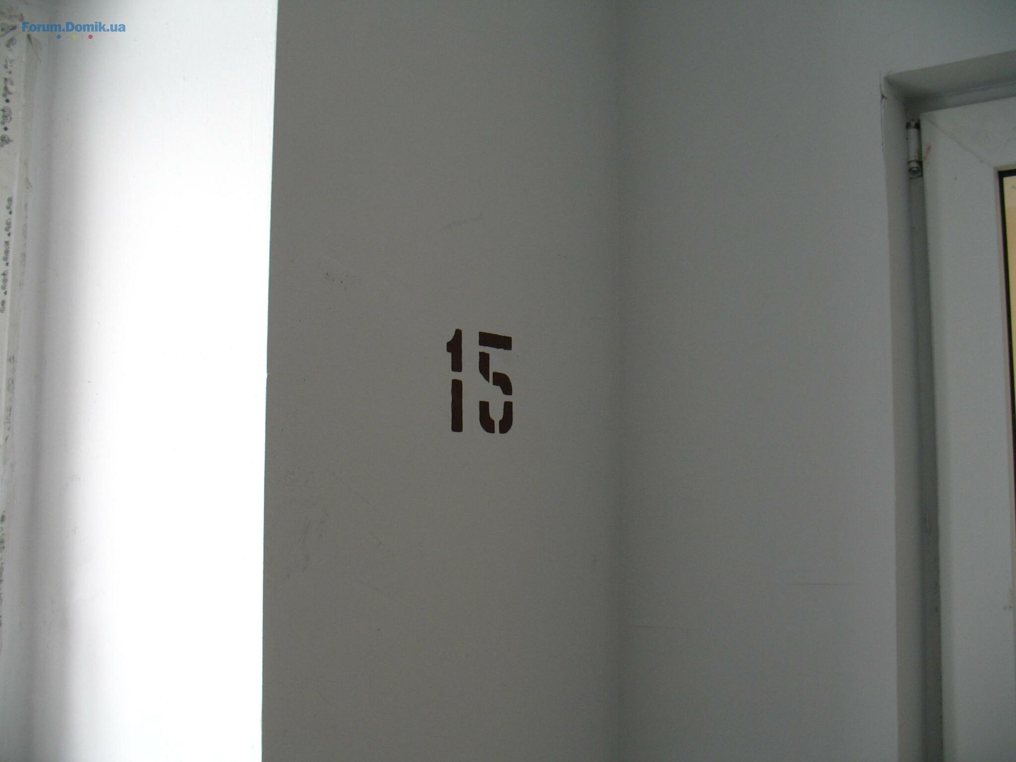

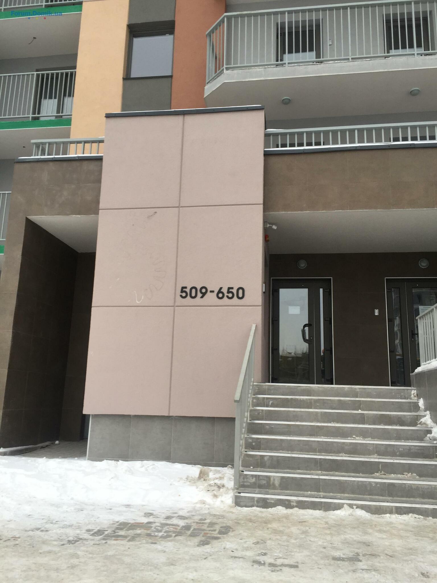

Дом 1а , 6й подъезд, кто знает где табличка с соответствующим номером или она приказала долго жить?

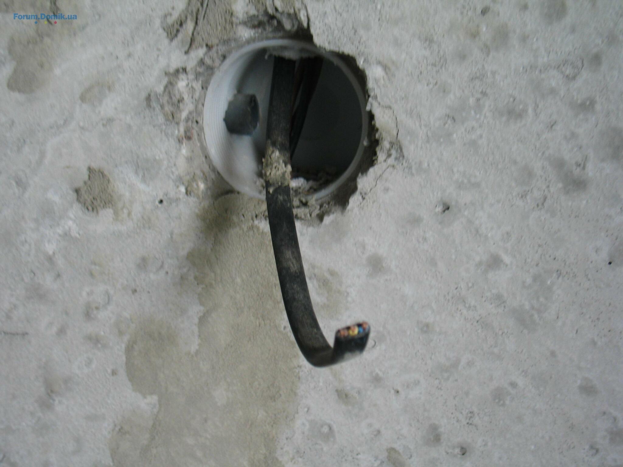

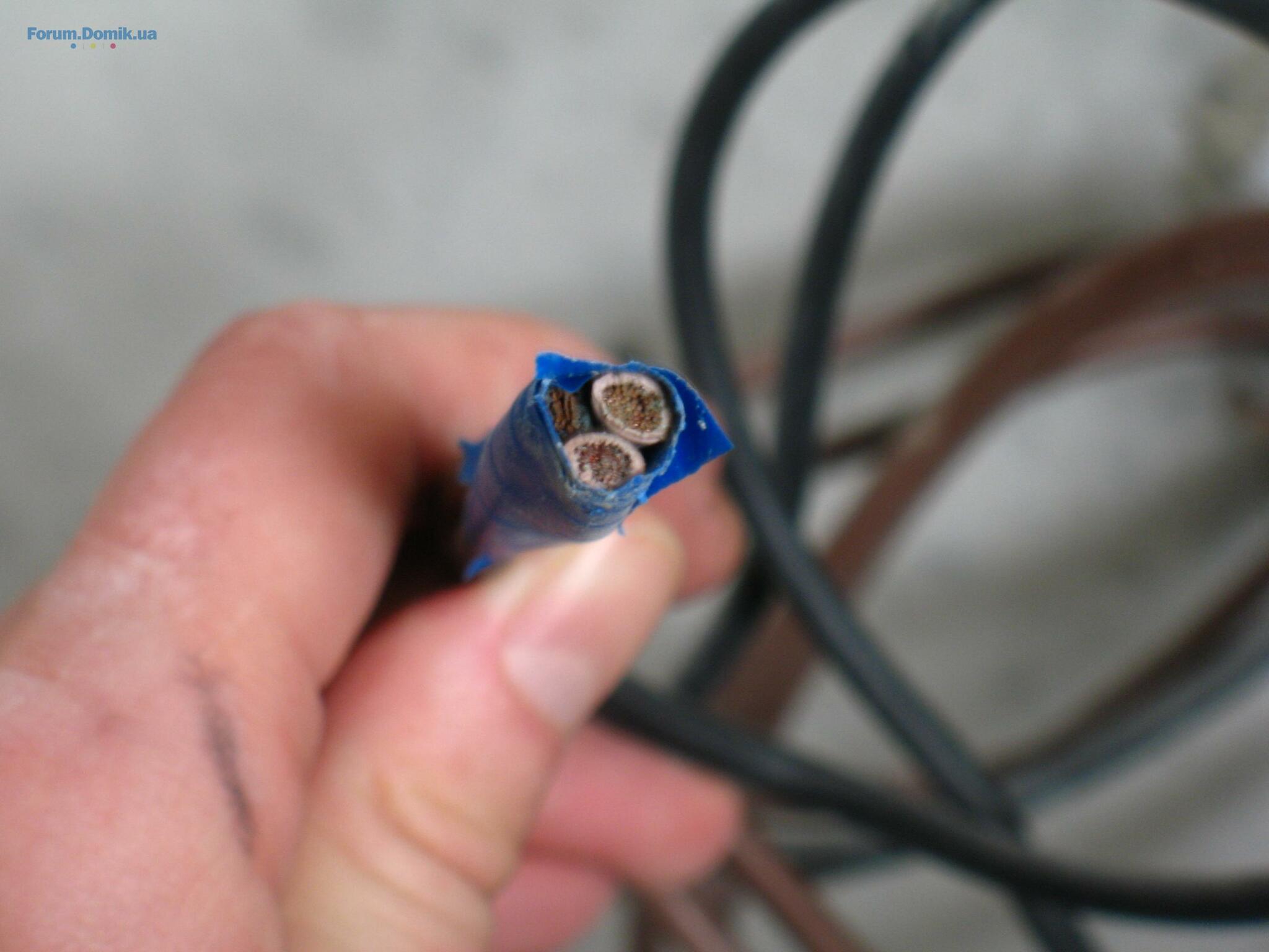

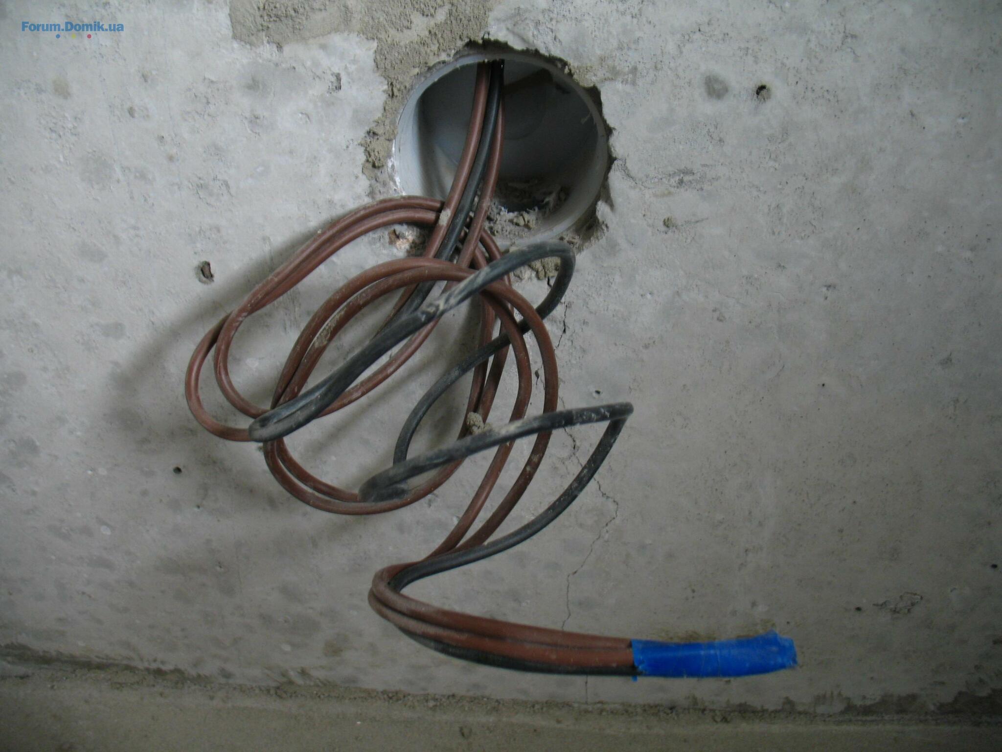

А у Вас кабель на плиту такой же, как у меня?
A_Sa
565
20 вересня 2016
14 лют 2018 20:34
Цитата "Balu80":А у Вас кабель на плиту такой же, как у меня?
Нет, у меня синенький
Укркабель ПВнгд-3 6 кв. мм. 3 штуки (все синие). По типу как у Вас, по остальным параметрам - не знаю, маркировку не разглядель
Как я понял, электрики вообще не заморачивалсь с цветом кабеля под плиту: у меня все синие, у вас черный и коричневые, видел у когото на фото все 3 желто-зеленые - это вредительством какое-то. Не зря же придумали цветовую маркировку, а тут такой жёсткий пофигизм рабочих или их начальства. Но на нашей стройке это ни сколько не удивительно.

Цитата "Balu80":
15-й этаж - счётчиков на тепло пока не поставили. Но сказали,что в нашем подъезде сейчас идёт их установка.
А що не так у вас з проводами під плиту? У мене здається такі ж, два коричневі та один чорний, що з ними не так?
Balu80
578
17 червня 2017
14 лют 2018 20:49
Наш электрик сегодня при приёмке сказал, что рабочие с проводами не заморачивались и сделали халтуру. Должны были изначально провести электропроводку с правильным цветом оплётки на каждый конкретный провод (фаза, ноль... ) и нужно обязательно проверять всё ли правильно они подключили. Не должны быть провода одного цвета (оплётка).
Oleg_80
Ветеран
1 573
22 грудня 2016
15 лют 2018 04:26
Цитата "CAXAPA HE HADO":А що не так у вас з проводами під плиту? У мене здається такі ж, два коричневі та один чорний, що з ними не так?
За такие вещи в наше время надо головы "отворачивать" электрикам. Есть требования прокладки, согласно которым "ноль" обозначается синим или голубым цветом, "земля" - зелёным или желто- зелёным, "фаза" - остальными цветами. А они проложили тем, что было под рукой: у одного все провода - земля, у другого - все провода "фаза" и т.д.
