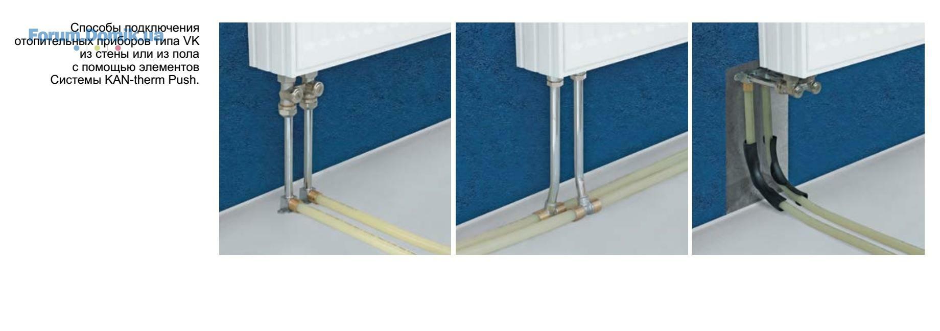

Цитата "СОСЕД через дорогу":И еще, труба упонор 14х2 опрессовалась на КАНовском фитинге, выдержала давление 6 Атм, теперь гордо лежит в Лесниках на стройке.
Здесь я в раздумьях. Как продолжить разводку - в КАНе или Упоноре, о котором Вы хорошо отзывались? Я уже нашёл поставщиков, которые дают хорошую цену на КАНовские трубы в отличие от большинства предложений на рынке.
И если Вас не затруднит, из личного опыта, что порекомендуете из типов подключения радиатора к системе отопления: жёсткое (из нерж трубы) или гибкое. У КАНа в каталоге есть оба вида подключения и все допустимы?
Виды подключений
