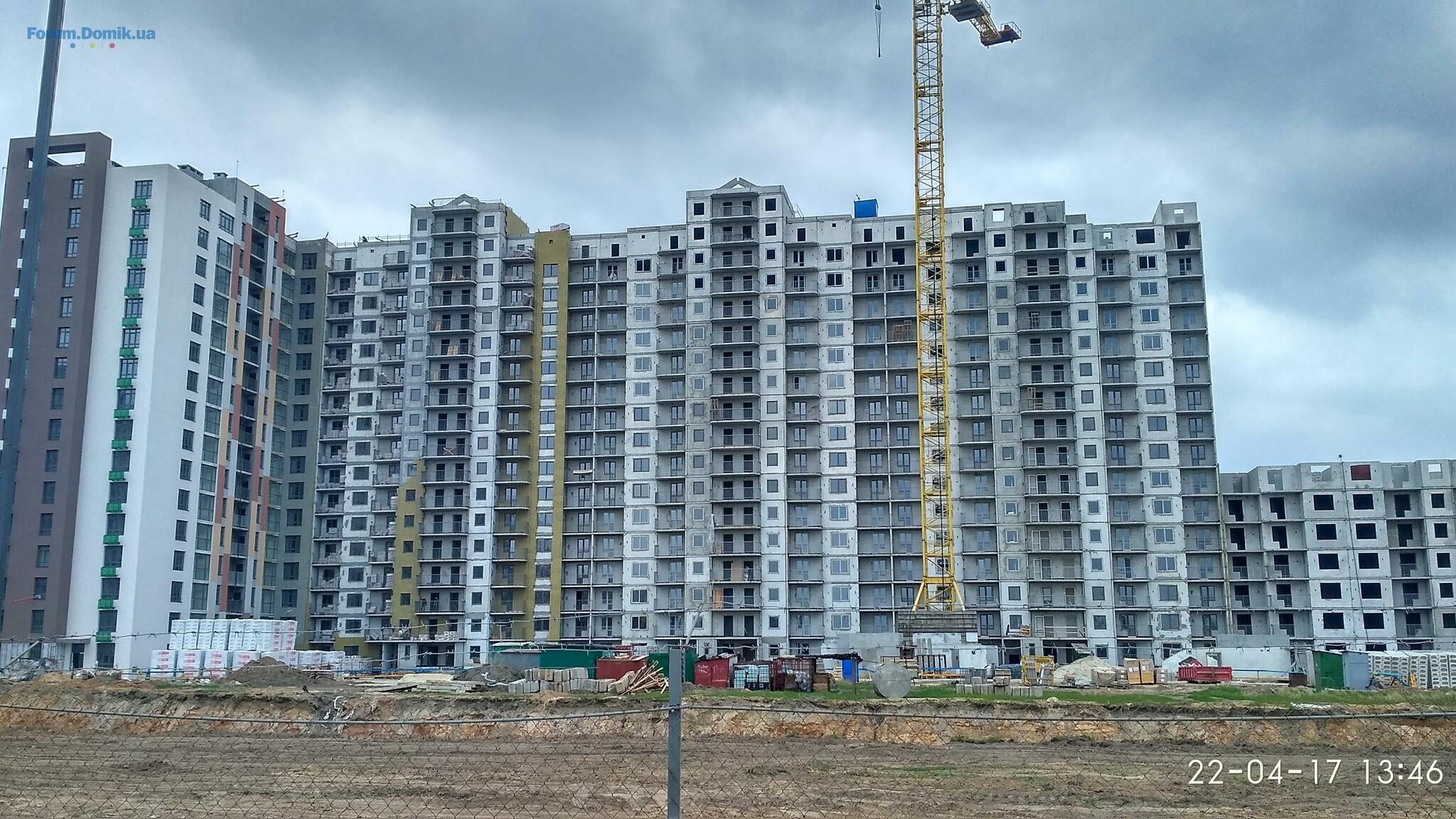

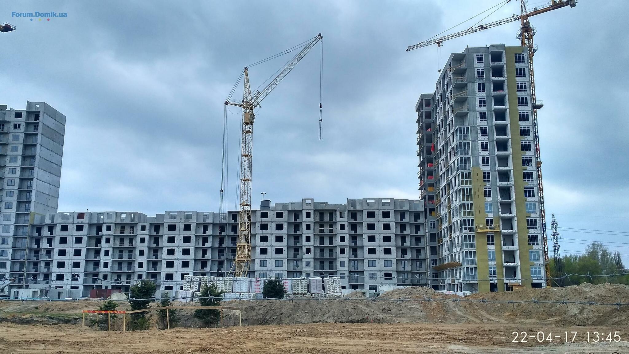

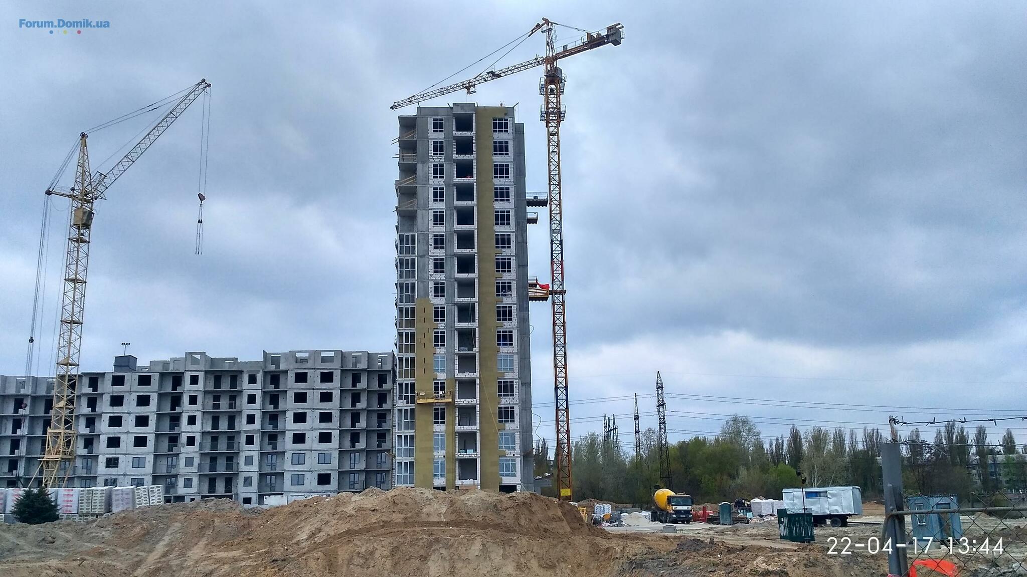

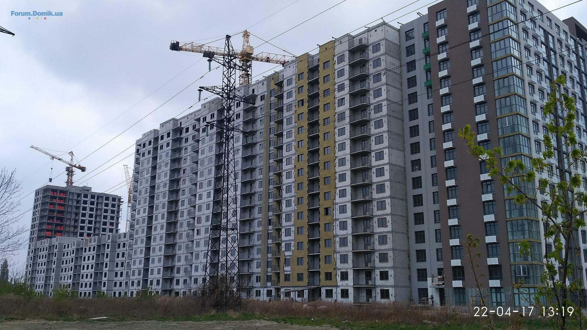

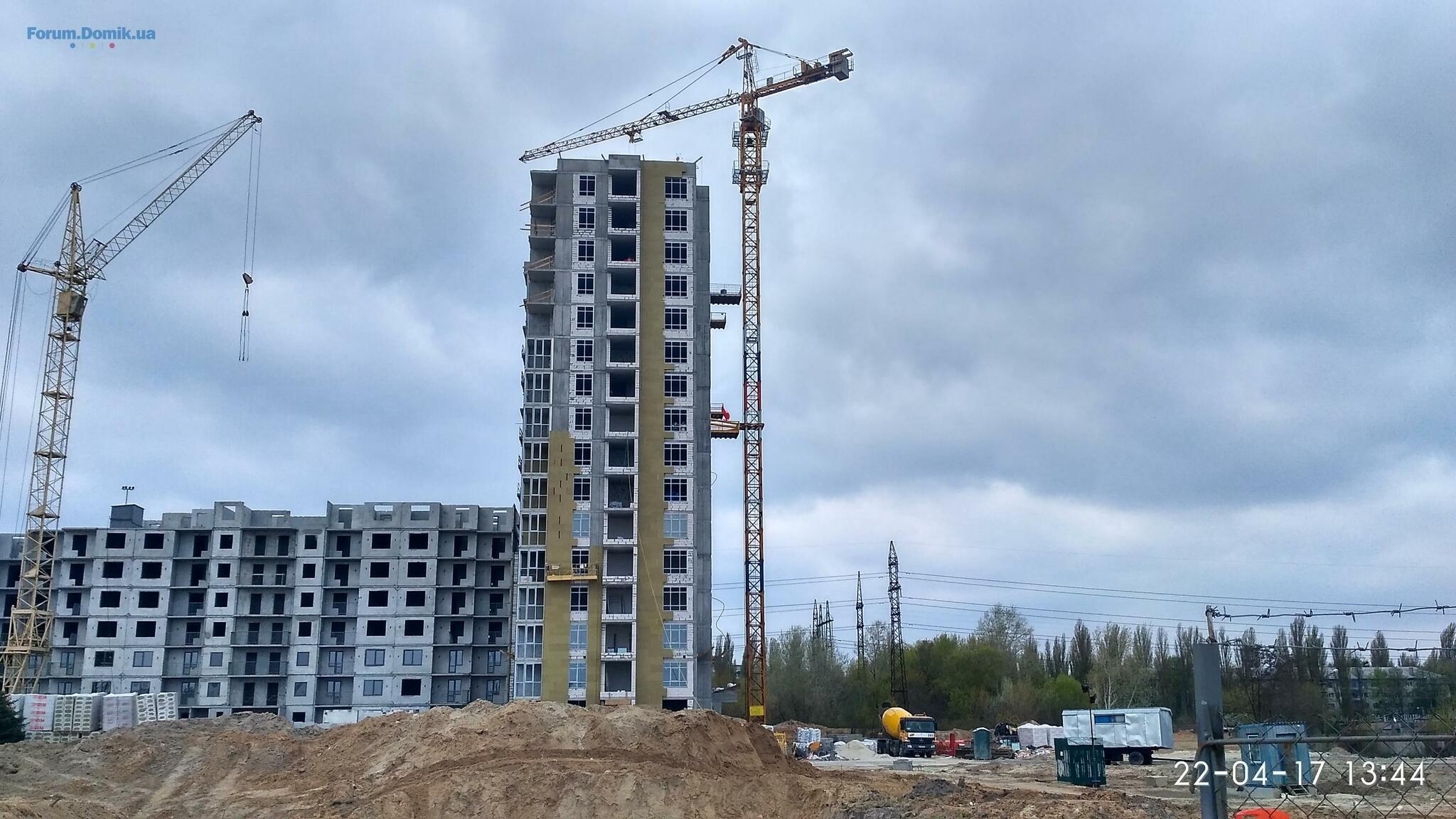

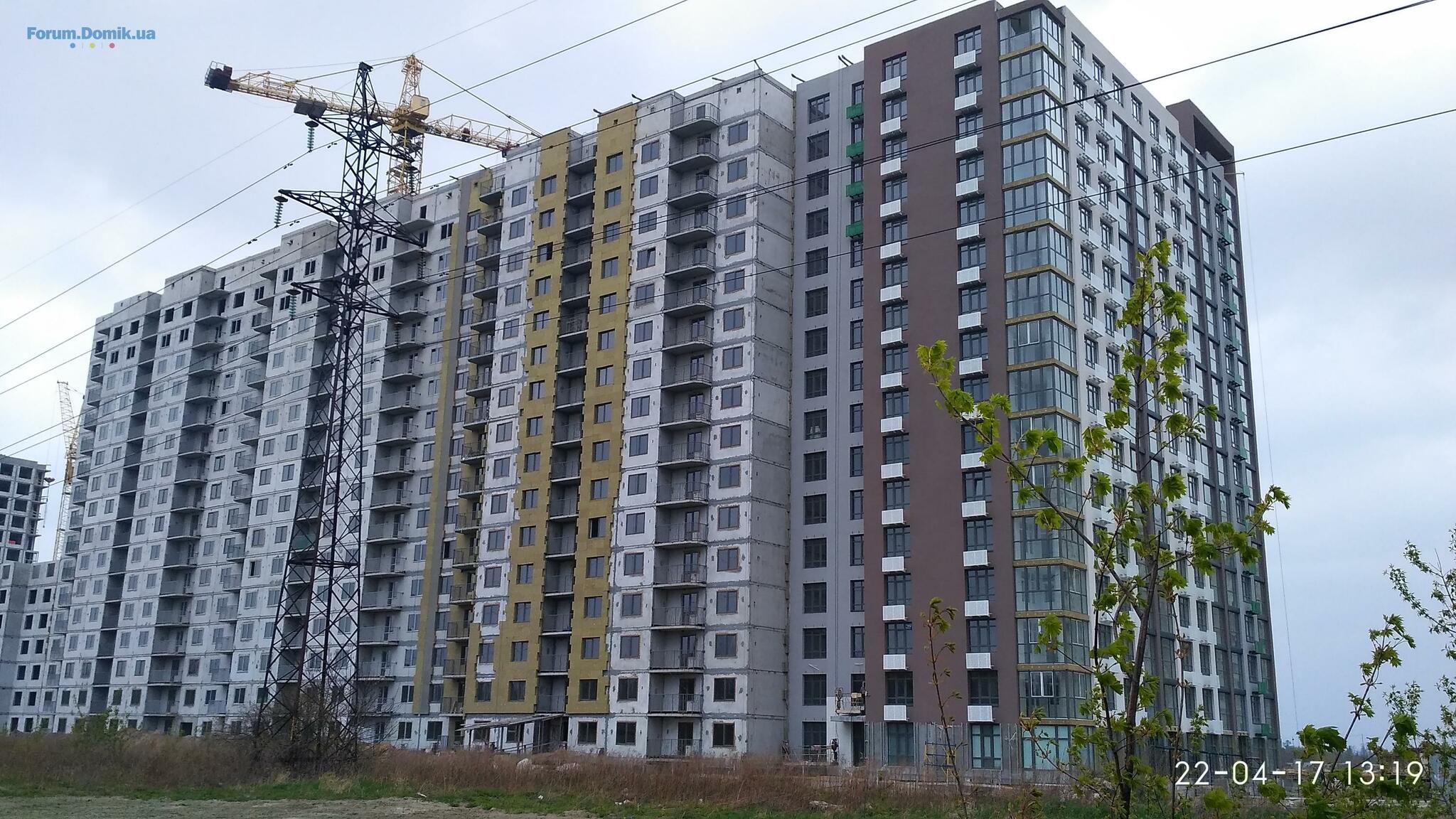

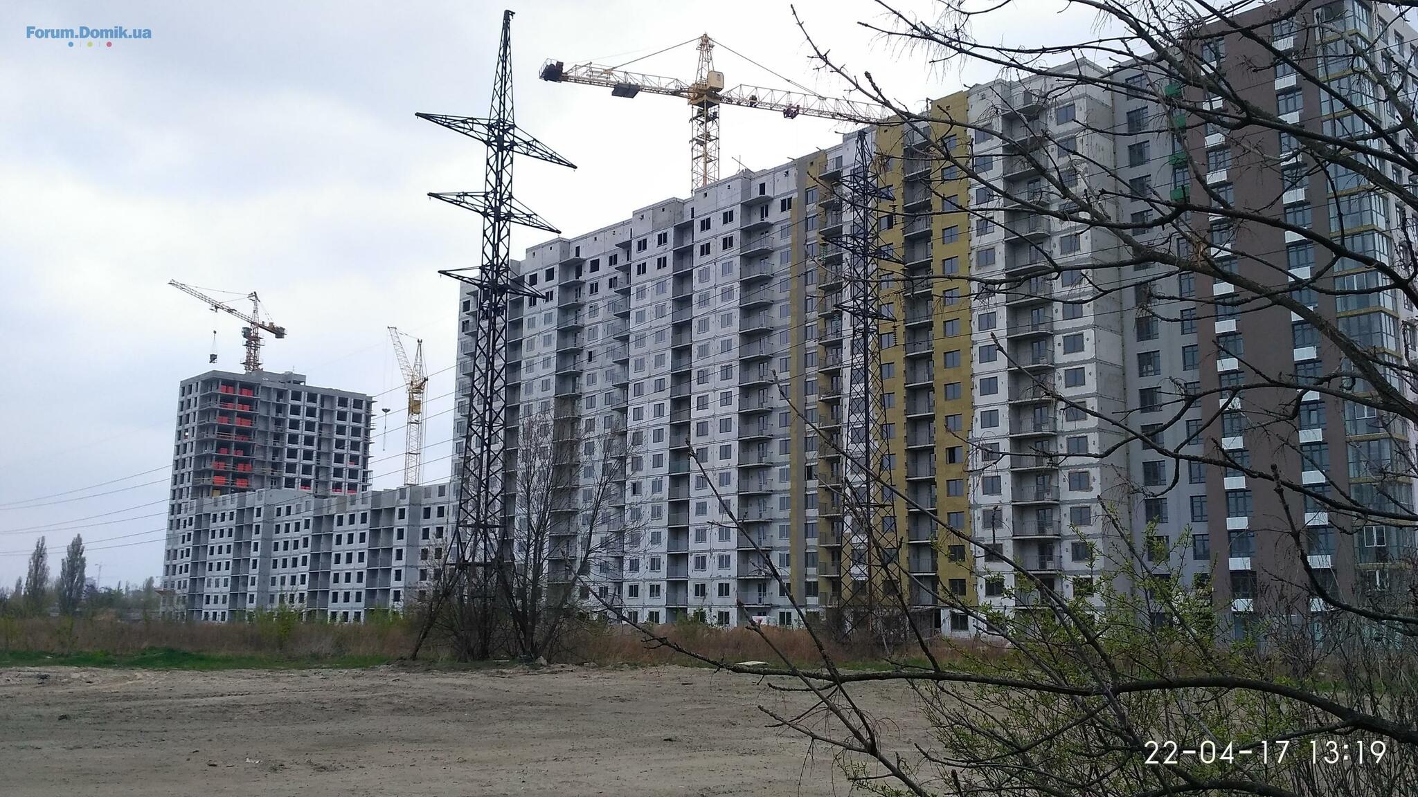

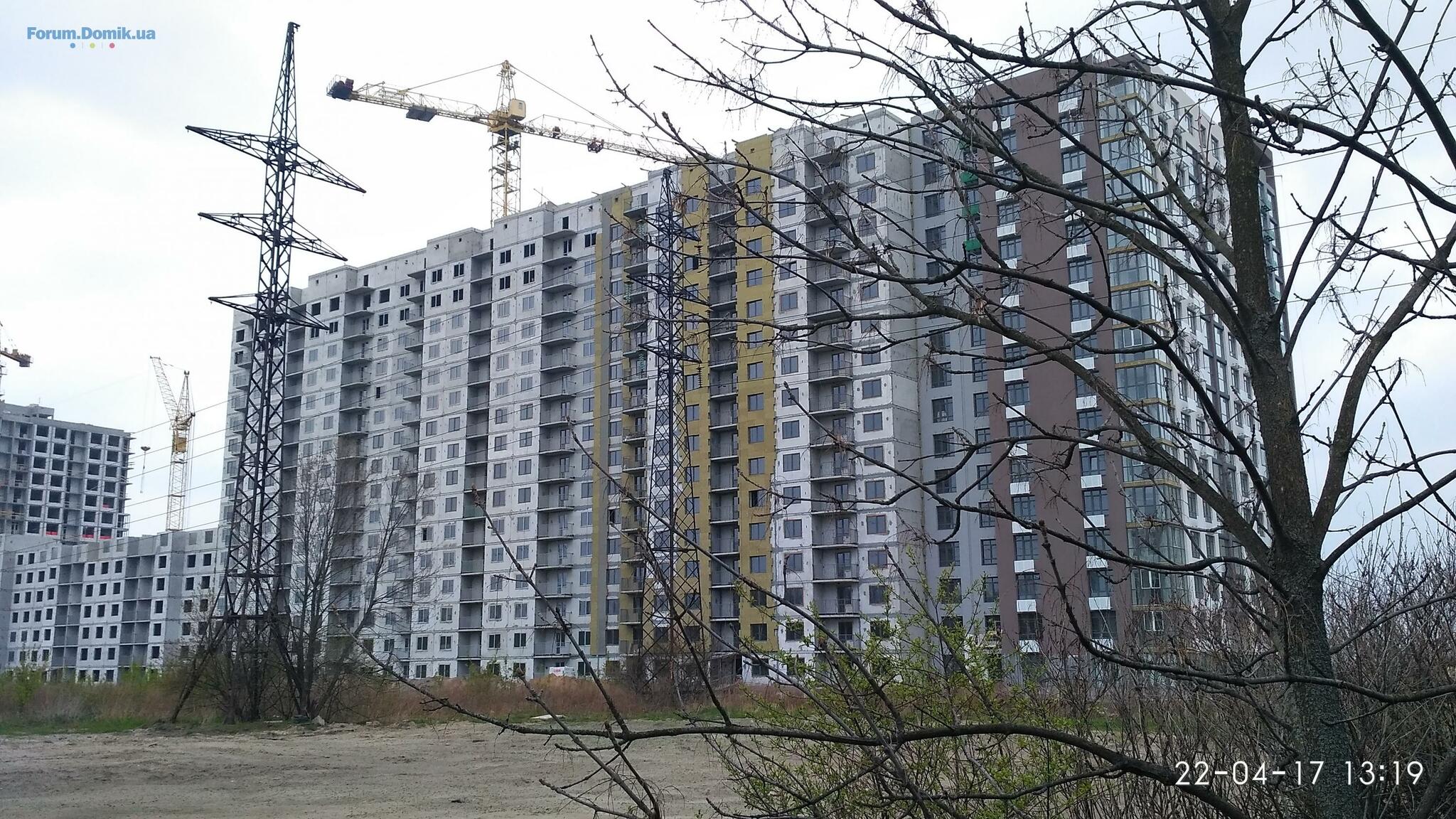

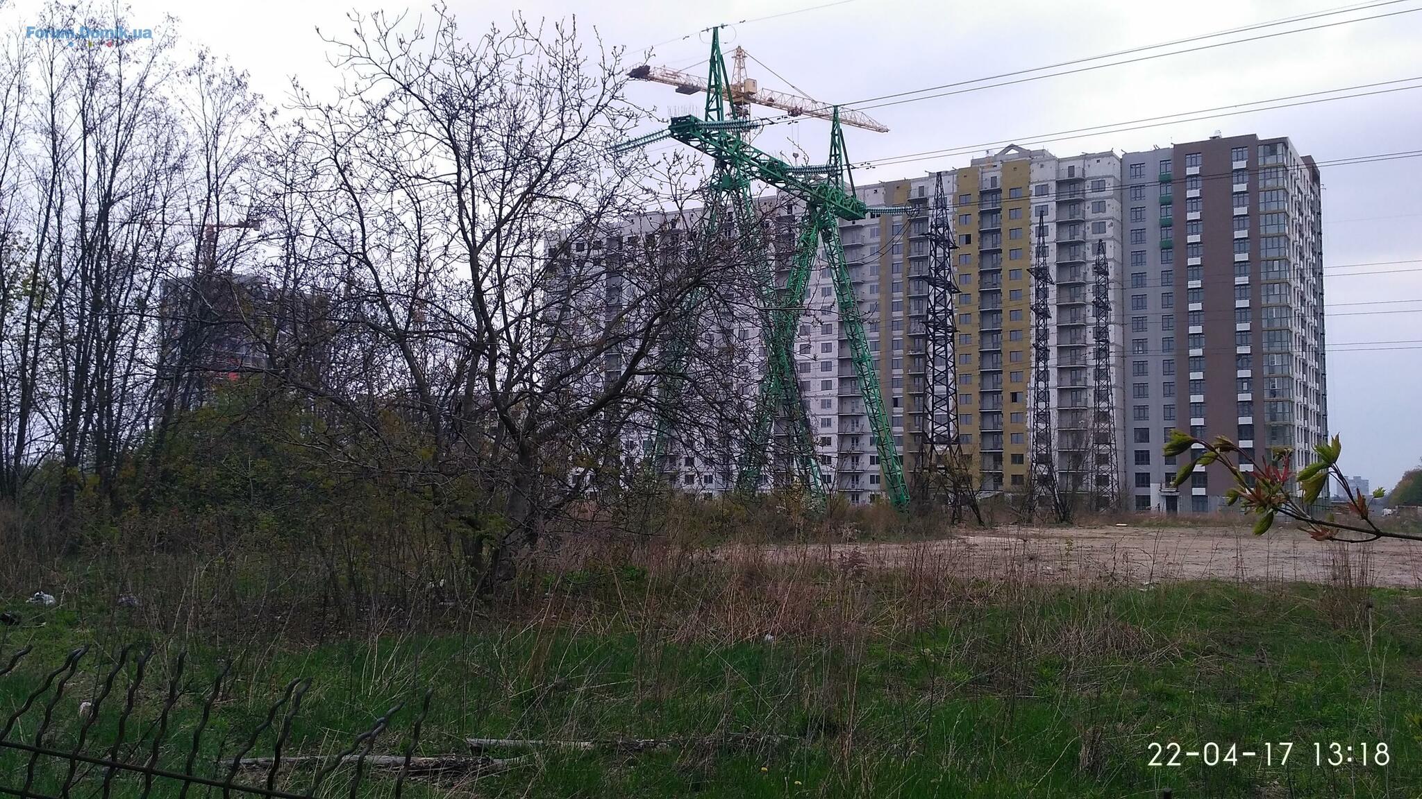

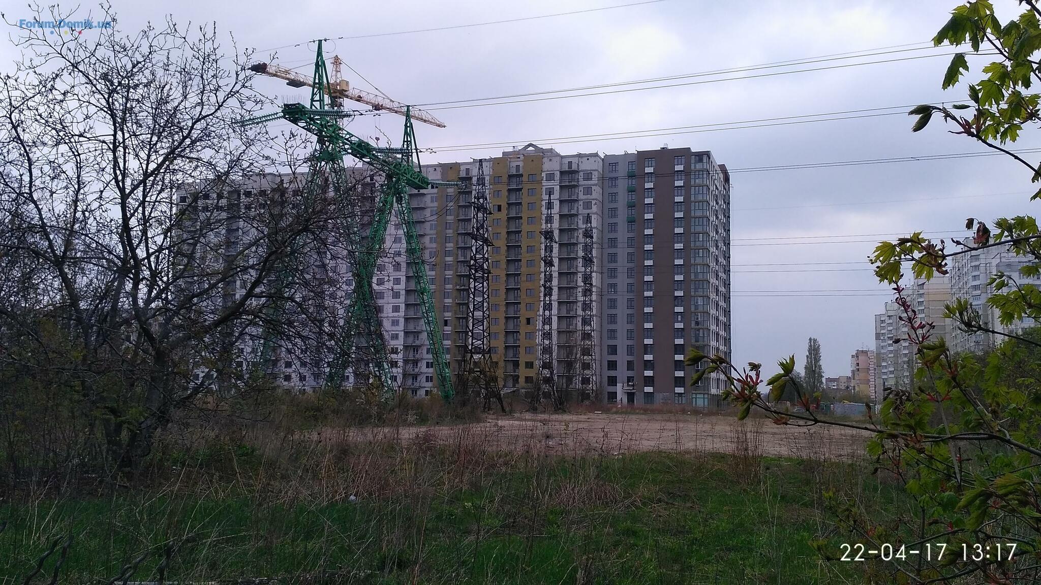

Сегодня был на районе по делам, пробегая, сделал фото, кому интересно увидеть прогресс за сутки.
Кстати, работа шла полным ходом. Привезли новую стройтехнику, рабочих было значительное кол-во. Работы наблюдал в основном на домах №1а и 5а. "Трошки" рабочих наблюдал на доме №1.
