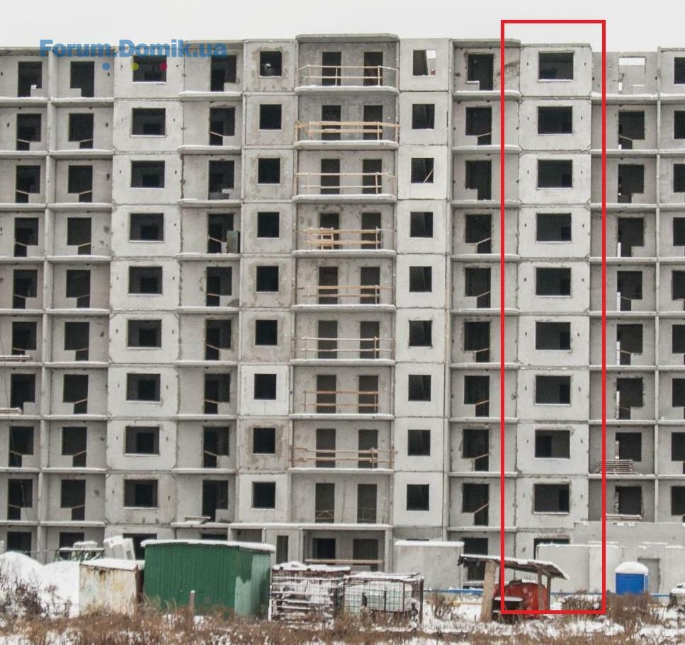

Еще одна тема просто для поговорить:
Дом 1, секция 2, 3-к квартира направо от лестницы и лифтов.
На 3 и 10 этажах в одной из комнат дверной проем сдвинут в другую сторону в сравнении с остальными этажами. Понимаю, что, скорее всего, на прочность дома это не влияет. Возможно даже, что такое расположение двери удобней, т.к. в прихожей будет место для большого углового шкафа. Но осадок то...
Все больше хочется дать девиз нашему ЖК: "И так сойдет".
P.S. Уверен, что в Киеве есть более подходящие претенденты на этот девиз, но они мне не интересны, так как в них я не инвестировал.
Расположение дверных проемов на разных этажах
sibazon8
s
80
18 серпня 2016
20 бер 2017 13:04
Они что, не той стороной панель поставили? Или как так может быть...
Alex_lg
287
12 січня 2016
20 бер 2017 13:06
На 3 и 10 этажах в одной из комнат дверной проем сдвинут в другую сторону в сравнении с остальными этажами. Понимаю, что, скорее всего, на прочность дома это не влияет, но осадок то... Все больше хочется дать девиз нашему ЖК: "И так сойдет".
Вот так да, это что распиздяйство строителей? Ото кому сюрприз, вполне основания не принять квартиру...
A_Sa
565
20 вересня 2016
20 бер 2017 13:11
Цитата "sibazon8":Они что, не той стороной панель поставили? Или как так может быть...
Возможно на заводе при изготовлении панелей не той стороной заложили детали для соединения стен между собой, а строители выкручивались из ситуации
Oleg_80
Ветеран
1 573
22 грудня 2016
20 бер 2017 13:52
Цитата "A_Sa":Возможно на заводе при изготовлении панелей не той стороной заложили детали для соединения стен между собой, а строители выкручивались из ситуации
Я думаю, что просто рабочие при установке прошляпили. Наверное, даже не заметили.
Я посмотрел на планировку, теперь дверь в комнату будет не слева, а справа. Особо это не влияет на жизнедеятельность, так как дверь "переехала" от левого проходного коридора к правому.
Выводы электрики рабочие конечно "пересверлят". Но решать будущему владельцу.
A_Sa
565
20 вересня 2016
20 бер 2017 14:14
Цитата "Oleg_80":Выводы электрики рабочие конечно "пересверлят".
После этого фразы я вспомнил, что проводка в панельных домах идет в заранее предусмотренных каналах. В потолке от центральной люстры этот канал обычно идет наискосок к выключателю. И при таком раскладе, если панель развернуть, то вероятность совпадения каналов в потолке (от люстры) и в стене (к выключателю) невысока...
Похоже придется ехать на стройку смотреть, как они сделали проводку.
Oleg_80
Ветеран
1 573
22 грудня 2016
20 бер 2017 14:16

Oleg_80
Ветеран
1 573
22 грудня 2016
20 бер 2017 14:21
Цитата "A_Sa":После этого фразы я вспомнил, что проводка в панельных домах идет в заранее предусмотренных каналах. В потолке от центральной люстры этот канал обычно идет наискосок к выключателю. И при таком раскладе, если панель развернуть, то вероятность совпадения каналов в потолке (от люстры) и в стене (к выключателю) невысока...
Не буду с точностью утверждать, но прокладка электрических проводов "наискось" не допускается. Проводка ложится либо прямо, либо под прямым углом, чтобы было проще ориентироваться в случае повреждений, где может проходить "трасса".

A_Sa
565
20 вересня 2016
20 бер 2017 14:44
Цитата "Oleg_80":прокладка электрических проводов "наискось" не допускается
Кем или чем не допускается?
Вы, возможно, удивитесь, но в большинстве панельных домах кабель канал в потолке от люстры идет так, чтоб его выход оказался над выключателем. И очень часто канал получается не под прямы углом к стене.

Oleg_80
Ветеран
1 573
22 грудня 2016
20 бер 2017 15:03
"522.8.1.7 Электропроводки, жестко закрепляемые и заделываемые в стены, должны располагаться горизонтально, вертикально или параллельно кромкам стен помещения. Электропроводки, проложенные в строительных конструкциях без крепления, можно располагать по кратчайшему пути."
Остается определить, в каналах панелек провода зафиксированы или нет.
A_Sa
565
20 вересня 2016
20 бер 2017 15:08
Цитата "Oleg_80":Остается определить, в каналах панелек провода зафиксированы или нет.
Не зафиксированы.
Цитата "Oleg_80":522.8.1.7
А без привязки к российскому ГОСТу?
