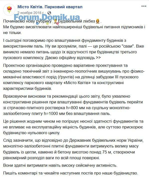

Любой дом дает усадку. А на счет свай, - значит дом просчитывали с учетом усиленного фундамента. проектирование дома довольно сложный процесс, и число допусков, нормативов и различных факторов очень велико. Потому не вижу смысла раздувать подобные разговоры. Учитывая тот факт, что с документами у застройщика все в порядке, техническая документация так же должна быть в порядке и проверенна всеми соответствующими инстанциями.

В тему приглашается представитель застройщика для комментариев про фундамент без свай и штукатурки без армирования.

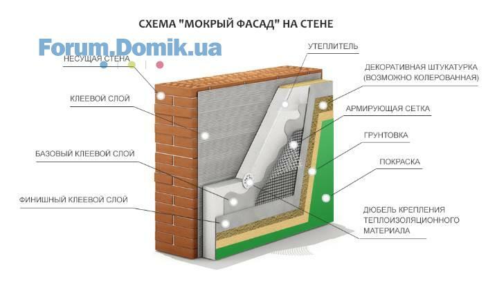

Инвесторы 3-й очереди, кто в курсе почему после утепления фасады сразу красят, не положив армирующую сетку? Во 2-й очереди такую сетку клали на все фасады перед покраской. Сейчас на 3-й наблюдаю, что сразу приступили к покраске, армируют только возле окон. Да и сама поверхность выглядит неровной после финишной покраски. Контуры утеплителя видны рельефом, особенно на белом фоне. Выглядит колхозно.
Если сравнивать фасад 2 и 3 очереди, то 2-й на порядок качественней выглядит. Спешат? Или используют какую-то новую технологию? Может состав дорогой, под который не нужна сетка? Кто что думает?
Zerorc не сейте панику, не разобравшись в технологии мокрого фасада. После укладки утеплителя наносится клеевой слой, а затем армированная сетка.
Судя по фото, строитель как раз и наносит клеевой слой!!!
Соответствующую схему прилагаю)))
Матчасть...

По пирогу работ: утепляется здание, наноситься слой клеевого раствора на который укладывают сетку (намазали минвату/пенопласт клеем и сразу топят в растворе сетку), потом уже выравнивают основание, грунтуют и красят.
Временами сетку даже не видно. И не факт, что застройщик предоставит на посмотреть рабочую документацию на фундамент и прочее. Данная информация обычно не выходи в "эфир".

По фундаменту была вполне официальная информация. Ссылки на сторонние ресурсы тут давать нельзя. Кому интересно догадается, где искать и найдя ознакомится. Скриншот текста прилагается.
Спасибо за ответ. Действительно, спешим с выводами не разбираясь в вопросе :ded: Надеемся, что всё по технологии делается, ну и продолжаем бдеть)
