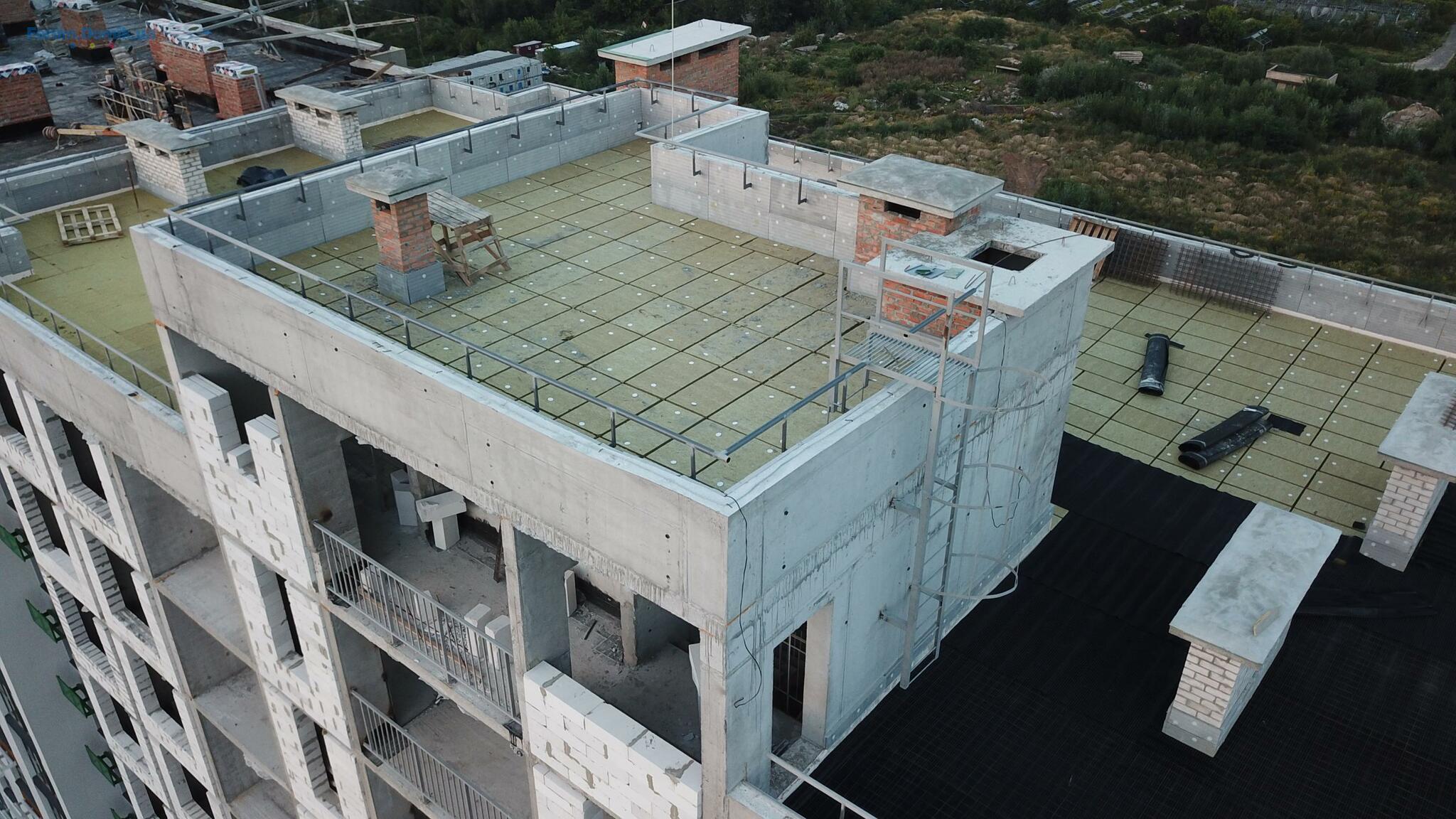

Здравствуйте,соседи! Хочу поинтересоваться у жильцов 16го этажа заселенных домов: есть ли какие-то нарекания на температуру в квартире(пишут, что летом может быть сильно жарко от нагретой крыши)? Вроде как такими проблемами страдали дома советской постройки. Заранее спасибо за ответы!

На 12 тоже жара невыносимая
Yakybovich
Y
308
18 грудня 2018
22 черв 2019 05:29
Очень жарко, т.к. нет технического этажа.

Цитата "Dofamin":На 12 тоже жара невыносимая
под крышей то еще понятно, а на 12 то чего?
Солнечная сторона? Врятли это от крыши доходит через 4 эт)

Хм,то есть жить на 16 этаже невозможно?
А если потолок минватой утеплить?
А если потолок минватой утеплить?nnkoval
n
42
24 квітня 2017
22 черв 2019 11:59
Перекрытие (крыша) 16-го этажа имеет утеплитель, там получается слоеный пирог: гидроизоляция, минвата, эврорубероид. Это все исключает прямой контакт солнца с поверностью монолитного перекрытия. Так что основные причины летней жары на 16-ом, да и на других этажаж это южная сторона окон, а не стены и крыша.

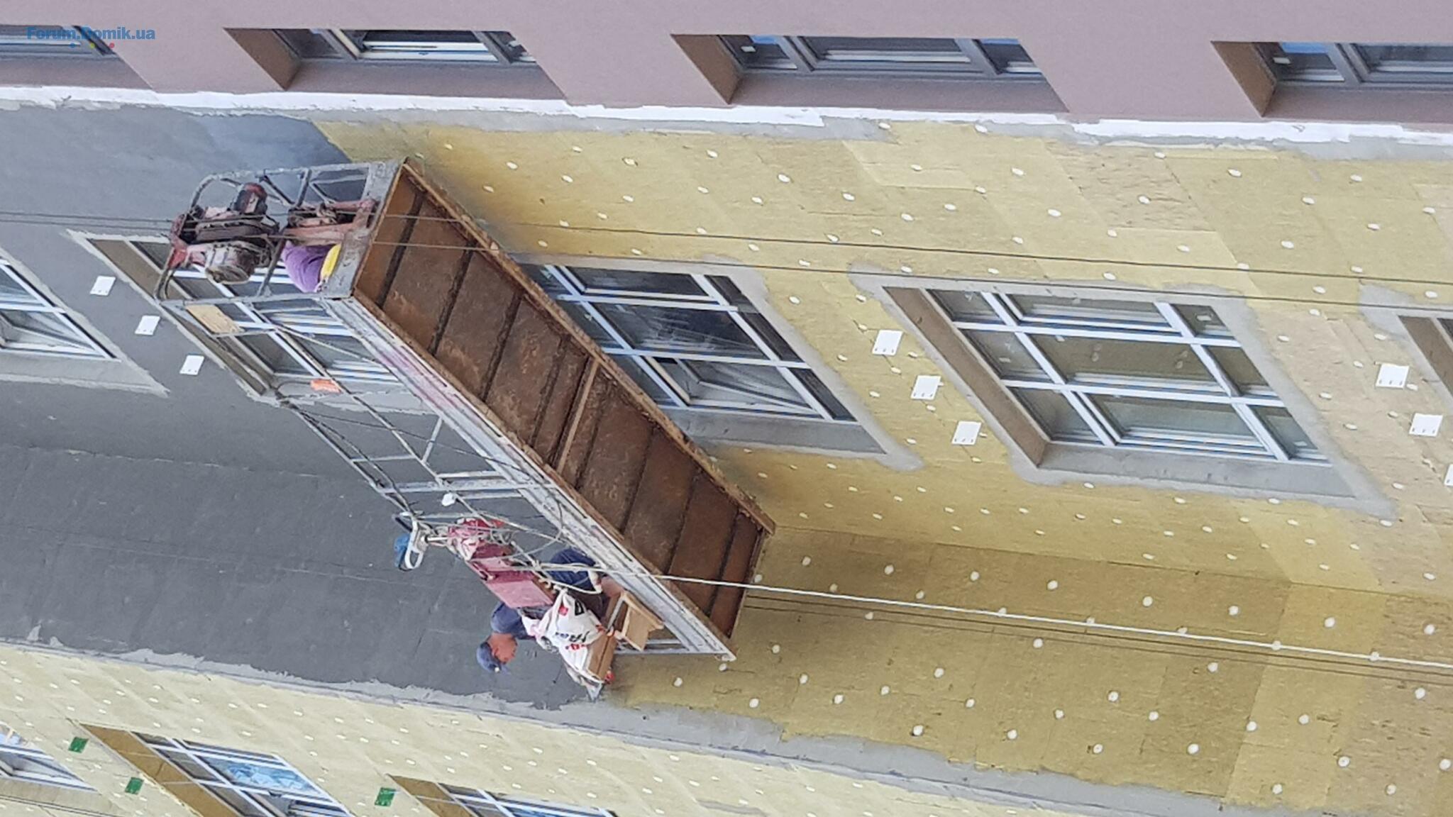

Инвесторы 3-й очереди, кто в курсе почему после утепления фасады сразу красят, не положив армирующую сетку? Во 2-й очереди такую сетку клали на все фасады перед покраской. Сейчас на 3-й наблюдаю, что сразу приступили к покраске, армируют только возле окон. Да и сама поверхность выглядит неровной после финишной покраски. Контуры утеплителя видны рельефом, особенно на белом фоне. Выглядит колхозно.
Если сравнивать фасад 2 и 3 очереди, то 2-й на порядок качественней выглядит. Спешат? Или используют какую-то новую технологию? Может состав дорогой, под который не нужна сетка? Кто что думает?
Как видно из фото, армирующая сетка только по окну и на углу.

Всем привет! Началось... Кол-во домов увеличили, сад перенесли в дом, на материалах экономим (та же армирующая сетка уже лишняя), снова вернули тот "грустный" цвет первой очереди в окраске фасадов... Зачем? После более-мение удачной второй очереди (по крайней мере по состоянию на сейчас), третья очередь рискует быть некой антирекламой продаж четвертой. Надеюсь застройщики понимают что они делают, и "вытянут" это какими-то доп. плюшками, так как экономить на всем мне кажется еще рановато...
Voldomir
V
72
24 червня 2019
24 черв 2019 06:44
Если вспомнить что при заливке фундамента 3-й очереди еще отказались и от использования свай (само-собой в целях экономии), усадка просто неизбежна. А деформация фасада, происходящая при подвижках, приводит к возникновению трещин и нарушению целостности отделочного покрытия даже при использовании армирующей сетки, что уже говорить если наносить штукатурку без нее. При такой "схеме" воровства денег у инвесторов, во-первых нет возможности правильно нанести пирог с клея и штукатурки, что не только чревато неровным фасадом, а и его не правильной "работой" в качестве энергоэффективности, а во вторых фактически гарантировано приведет к отслаиванию и разрушению тонкого слоя такого покрытия. Грустно.
