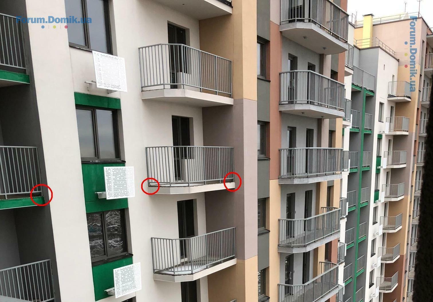

Коротко, проблема найдена. Узнал непосредственно от "следственных органов". Повезло пересечься. Насколько точно смогу передать не знаю, но постараюсь. Итак, для обнаружения проблемы вскрывали фасад в квартире без хозяина. Провели гидроиспытания. И проблема обнаружилась. Лежит она в углу примыкания плиты лоджии/балкона (в основном, балкона) с вертикальной стеной к которой крепится. Там присутствует узел стыковки плит плюс добавляется стойка крепления перилл. Кроме того в ту же точку сходится канал, который проходит по торцу балконной плиты. Этот узел по проекту гидроизолируется специальной лентой и клеем, а так же обрабатывается гидроизоляционной мастикой. Но, фасадники не везде хорошо замазали стыковочные швы плит по фасаду и не провели до конца гидроизолирование данных узлов, из-за того, что им мешала вертикальная стойка крепления перилл. В итоге влага попадающая в эти узлы начинает расстекаться по фасадным плитам и ищет место для выхода. Обычно проблема начинает появляться не этажом ниже, а через этаж. Повезло некоторым, у кого соседи сверху застеклили балконы, установив отлив и на полу. Сейчас ждут решения этой проблемы в проектном институте и определяют, кто будет выполнять работы. Сказали, что скорее всего придётся данные работы проводить во всех квартирах.
Но делать работы будут, никто не отказывается.

Oleg_80 - спасибо за информацию!
Не знаете, в какой квартире/квартирах снимали утеплитель?

Цитата "Oleg_80":Повезло некоторым, у кого соседи сверху застеклили балконы, установив отлив и на полу.
Большое спасибо! Однако - что значит процитированная фраза? Что это за отлив и как сказывается? Кроме того, что думают комиссары о разрушении остеклителями балконов штукатурки и минваты при установке рам, дабы болты боковых креплений были короткими? Будут ли противостоять протеканиям в итоге этой деятельности и как? Или хоть добрый совет дадут ли о восстановлении гидроплотности после остекления?

Цитата "Sif":Однако - что значит процитированная фраза? Что это за отлив и как сказывается? Кроме того, что думают комиссары о разрушении остеклителями балконов штукатурки и минваты при установке рам, дабы болты боковых креплений были короткими? Будут ли противостоять протеканиям в итоге этой деятельности и как? Или хоть добрый совет дадут ли о восстановлении гидроплотности после остекления?
Я передал то, что сказали мне. А ответы на Ваши вопросы я не в силах ответить из-за не компетенции.
