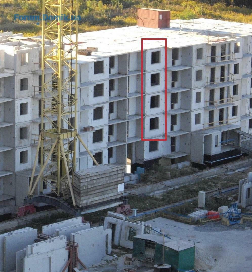

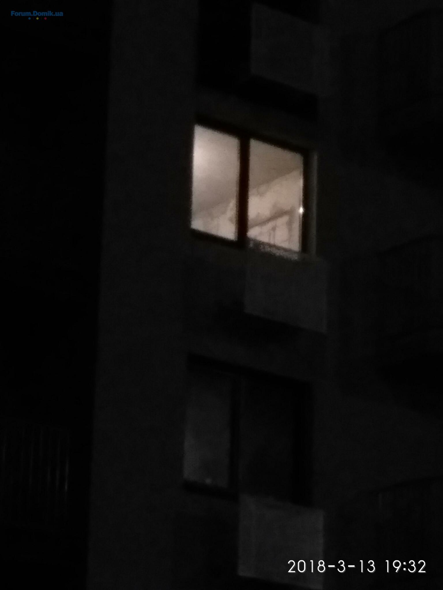

Могу ошибаться, но похоже в нашем доме ещё один "архитектор" объявился. 4 подъезд, 4 этаж, 3к квартира налево от лифта (по идее 285 квартира). На фото плохо видно, но в живую очень напоминает заготовку под дверной проем. Прослеживается четкий прямоугольный контур с нарезкой на части внутри.

Цитата "A_Sa":Могу ошибаться, но похоже в нашем доме ещё один "архитектор" объявился. 4 подъезд, 4 этаж, 3к квартира налево от лифта (по идее 285 квартира). На фото плохо видно, но в живую очень напоминает заготовку под дверной проем. Прослеживается четкий прямоугольный контур с нарезкой на части внутри.
А не могут это быть штробы под электрику?
Ваша бдительность похвальна, но так у нас скоро паранойя разовьется.

Цитата "Balu80":А не могут это быть штробы под электрику?
Теоретически это вообще могут быть просто темные полосы на стене. Штробы под электрику тоже могут быть, но очень замысловатые...
Меня "тыкнули" в видео, на котором видно, что в планировке 3к квартиры в 4 подъезде налево от лифта изначально есть дополнительный дверной проём (на схемах планировок я его не нашёл). Так что, скорее всего, то, что я сфотографировал - не выпиливание проема, а наоборот - его закладывание чем то вроде пеноблока. В принципе тогда понятно, что за темные линии внутри контура двери - швы между блоками.
На планировках нет, но ближе к концу строительства застройщик сообщал что в 3к квартирах будет резать дверной проем из комнаты на кухню.
Кстати в несущей стене вырезали и ничего, дом не обрушился.
Марина, Ваш пост выглядит как попытка легитимизировать вырезанный проем в собственной квартире.
Застройщик ВСЕГДА сообщал о запрете резать стены панельного дома, и в начале строительства, и в конце.

Цитата "-Marina-":Цитата "A_Sa":Могу ошибаться, но похоже в нашем доме ещё один "архитектор" объявился. 4 подъезд, 4 этаж, 3к квартира налево от лифта (по идее 285 квартира). На фото плохо видно, но в живую очень напоминает заготовку под дверной проем. Прослеживается четкий прямоугольный контур с нарезкой на части внутри.
Марина, пока не обрушился. Кроме того вірезал застройщик с необходимыми изменениями в проект, будем надяться.
У нас есть квадрокоптер, мы следим и бдим.
Уважаемый, застройщик САМ вырезал проем в несущей стене)) читайте внимательно, прежде чем писать.
он исправлял собственную оплошность, разрабатывал для этого проект, вносил изменения в проект.

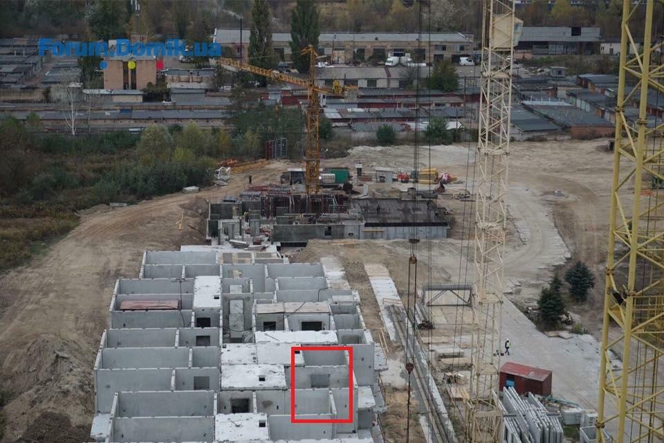

Пересмотрел видео. Там больше похоже, что панель изначально была с проемом, а не вырезан новый. Там вроде и скос есть (с одной стороны панели дверной проем чуть больше, чем с другой), и места под выключатель и розетки рядом с проемом предусмотрены. Но я конечно могу ошибаться.
Само наличие проема, наверное, оправдывается довольно маленькой кухней. Типа кухня - это кухня, а рядом комната - это столовая.
У нас такая планировка. Мы будем закладывать проем. Нам показалось что как раз было вырезано, могу ошибаться.
У нас же есть фотоархив строительства. Благодаря ему можно сделать вывод, что изначально строили с дверным проемом
Так что в данном случае застройщик ничего не выпиливал

Однозначно, проемы резать нельзя, если их легально делают, то с необходимым укреплением и не массово, причем с учетом места стояния плиты в общем наборе.
Интересно, каковы действия ЭК по массовой жалобе на диверсантку-долбительницу и вообще - уже ЭК полномочна юридически командовать домом или нет? Кажется, я придумал юридически правильный метод не дать ей по крайней мере пользоваться пробитыми проемами, если не заложить их, но нужна поддержка полномочноЙ ЭК и м.б. ближних соседей.
