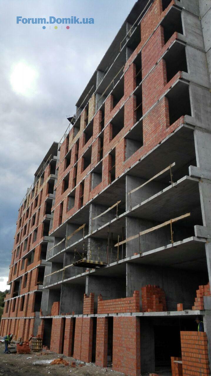

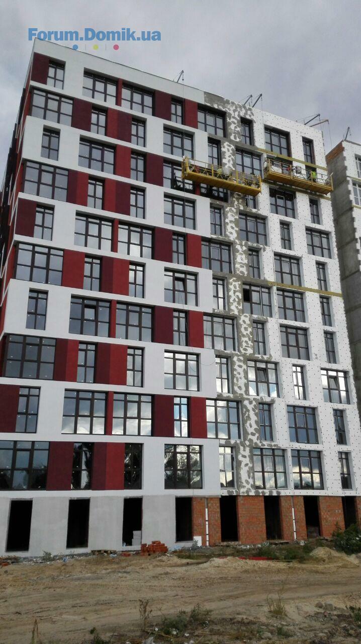

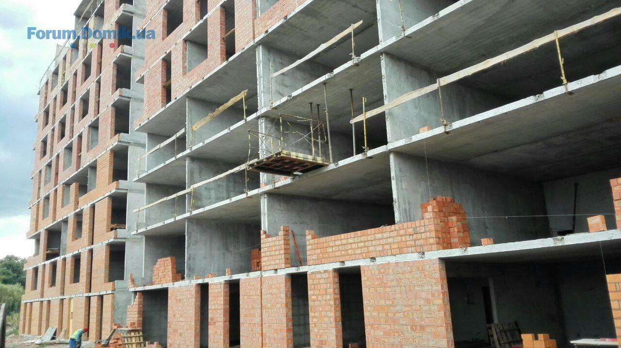

Дома ЖК iHome, будут очень теплыми. Наружные стены выполнены из пустотного керамического кирпича, который является самым экологичным материалом для стен, а из стороны улицы стены утепляются пенопластом 10см, который является самым эффективным теплоизолятором среди других существующих утеплителей (10см пенопласт имеет коэффициент теплопроводности равен 80-100см кирпичной кладки). Окна в квартирах так же уставятся с повышенными характеристиками теплосбережения. Профиль имеет 5 камер общей толщиной 70мм, а стеклопакеты двухкамерные с напылением отражающего слоя инфракрасных лучей и наполненными внутри аргоном.

Стоит отметить, что торцевые квартиры там где Наружная стена монолитная, а не кирпичная - утепляются 150мм утеплителем вместо 100 мм. Но даже в таком случае, такие квартиры будут менее тёплые только потому что с одной из сторон их "не греет сосед". Холодными они не будут но теплопотери и расход теплоресурсов будет больше. Но в торцевых квартирах есть неоспоримое преимущество - это наличие дополнительного окна или нескольких окон на кухне.

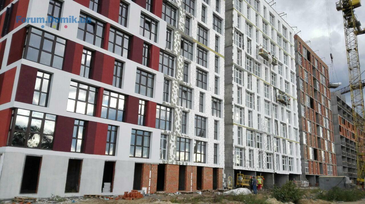

Alexandr-one
Ветеран
1 545
11 червня 2014
23 вер 2016 19:33

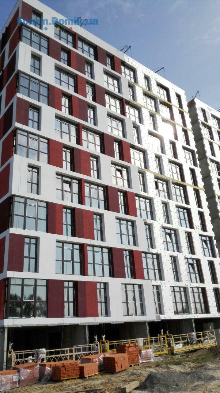

Цитата "Сергей с Борщаговки":А 150 мм утеплителя это 50+100 или цельними кусками? Просто я взял как раз угловую (и как раз из-за окна) и хотелось бы чтобы с перекрытием швов было..
Цельные листы толщиной 150мм. На фото где утепляли торец - это видно.
