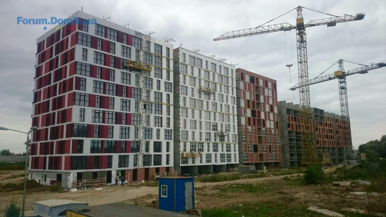

Первые и снаружи и из нутри выглядят отлично
