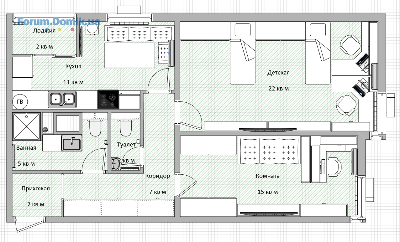

Цитата "Хоп":
я так понял вы еще не зашли на ремонт? Прям бедаогорчениеа я так надеялся в живую увидеть реализацию перепланировки ))
Неа, не начинали еще. Если все хорошо будет, то с начала апреля начнем.
Основной вариант на сейчас такой (кровати в детской будут убираться в шкафы):
Сразу рубаю Ваш проект:
1) Коридор прихожей с учётом мебели будет ничтожно мал. Там и так не развернуться (порядка 1100 мм)
2) ванная граничит с лестничным маршем, который зимой Мега холодный даже с учётом утеплителя пенопласта, который Вы по-любому приклеете со стороны лестницы. Рекомендую поменять ванную и туалет местами. К тому же стояк сливной как раз левее.
3) если детская угловая, а она-таки угловая, то Вам следует учесть, что температура в ней будет на 1, 5-2 градуса ниже, чем во внутренней.

Цитата "Alexandraa":
Большое спасибо за ответ, крутим-крутим теперь. Только вот наши дизайнеры заартачились, мол, нельзя лоджию объединять- разбирать стену в смысл и туалет в гардеробную нельзя - мокрая зона, выходит, перемещается...а на том дизайн-проекте, что тут выкладывали, вообще ванная с туалетом в коридоре, и никого не смутило. Совсем запуталась, подскажите, пожалуйста. Единственное, что чётко, - несущие стены никак трогать нельзя, это понятно.
Отправьте ваших дизайнеров далеко (на букву Ж) и послушайте меня, а лучше дайте денег мне за ценные советы (ээээх мои бессонные ночи)
Я не зря написал этот вариант. Более того его даже утвердит БТИ при желании, и тем более, если главный архитектор застройщика даст добро. Стены вы не рушите по крайней мере. Коридор и гардеробная (по проекту) не являются жилыми зонами, а это значит, что над ними и под ними можно размещать мокрые зоны (смотрим нормативку). В случае туалета в кладовой будьте готовы именно к такому расположению унитаза (вдоль двери), поскольку по-другому ноги не влезут при раздумивании сидя на нём. Ну и бойлер над ним. Больше Вы в это "помещение" ничего не пыжанёте, разве что угловой рукомойничек). Будьте готовы к 2-м отверстиям (110 мм под трубу слива и вытяжки). Это могут сделать профи фирмы с алмазными фрезами (самим выбивать отверстия долго и опасно. Советую обратится к застройщику. Возможно он Вам предоставит услуги). Не всё гладко с отводом сливной трубы унитаза, но если сантехник не синяк, то он справится. НИКАКИХ ТРУБ 90'!!! Используйте 45'.
С ванной (душевой) всё понятно - делайте так как привыкли. Мы просто ванную не принимаем, поэтому сделали душ. Поставили поддон, душевую систему и шторку телескоп Душевая зона вышла 1200х1000. Кухню рекомендую оставить как есть: если снизу и сверху не застеклят - будете бедные.
Комнаты квадратяться смещением стены маленькой комнаты ближе к окну на 400-500мм, в большой комнате в том месте где получается новая перегородка с предбанничком ставится перед дверью шкаф.
А вообще PELEPELE по поводу жилых помещений дал блестящий вариант. Советую к нему присмотреться. В его варианте комнаты навскидку 15(15, 5) и 13 (13, 5) м2, квадратные, практичные.
alt402
a
516
12 грудня 2015
07 бер 2017 21:32
Спасибо за замечания. Отвечу по порядку. Если кто еще чего заметит - всегда буду рад услышать.
Так коридор или прихожая?
В прихожей никакой мебели особо не планируется. Только открытые вешалки и, возможно, полка для обуви.
Ширина коридора без шкафа получается порядка 135см. Глубина шкафа (это НЕ купе) планируется где-то 58см. Оставшихся ~80см, как мне кажется, вполне достаточно будет, чтобы пройти.
У меня сейчас в коридоре расстояние между стеной и шкафом чуть меньше 70см - проблемы возникают только с проносом велосипедов.
Ну я вырос в квартире с таким же образом расположенной ванной, только там утепления со стороны лестницы нет совсем. В общем-то проблем особых нет, если проветривать. Поэтому, мне кажется, что утепление со стороны лестницы будет нормально работать. Да и принудительная вентиляция тоже будет.
Мы специально сделали именно так, чтобы не ходить через прихожую, иначе весь песок оттуда оказывается в комнатах.
Да, это мы понимаем. Но площадь комнаты детям важнее. Поэтому будет теплый пол, поменяем радиатор на побольше, да и кондиционер планируем с обогревом. Ну а не хватит - тогда конвектор(ы) добавим.
Цитата "якудза":1) Коридор прихожей с учётом мебели будет ничтожно мал. Там и так не развернуться (порядка 1100 мм)
В прихожей никакой мебели особо не планируется. Только открытые вешалки и, возможно, полка для обуви.Ширина коридора без шкафа получается порядка 135см. Глубина шкафа (это НЕ купе) планируется где-то 58см. Оставшихся ~80см, как мне кажется, вполне достаточно будет, чтобы пройти.
Цитата "якудза":2) ванная граничит с лестничным маршем, который зимой Мега холодный даже с учётом утеплителя пенопласта, который Вы по-любому приклеете со стороны лестницы.
Цитата "якудза":Рекомендую поменять ванную и туалет местами. К тому же стояк сливной как раз левее.
Цитата "якудза":3) если детская угловая, а она-таки угловая, то Вам следует учесть, что температура в ней будет на 1, 5-2 градуса ниже, чем во внутренней.
якудза
я
515
15 вересня 2014
07 бер 2017 21:55
Цитата "alt402":Спасибо за замечания. Отвечу по порядку. Если кто еще чего заметит - всегда буду рад услышать.
По ванной не в вентиляции проблема, а в температуре. Я ж не зря пишу это, у моего соседа эти проблемы... у него туалет как раз таки напротив входной двери и в нём в -20 за бортом, с учётом утеплёной стены был дубарь. А теперь подумайте как Вы будете принимать ванную или душ... Советую вопрос помониторить у жителей 4 очереди.
С песком могут быть трудности - всё зависит от организации. Если обувь будет знать своё место и половая тряпка ей (обуви) помогать, то трудности сведуться к минимуму. Посчитайте длинну сливной магистрали от унитаза. Не много - ли? А уклон?
Тут у толкового сан техника инфу бы взять.... )))). Прихожие в обеих планировках (61, 67) дибильные. В 58 Блок сан узла можно уменьшить и сделать более квадратный коридор.....
Настоятельно рекомендую нарисовать что-то новое и принять во внимание "холодные зоны". Знаю по себе - перекрутил всё и думал, что лучше не сделаю, но увидел вариант с комнатами лучше
В целом Ваш вариант неплох. Просто свежий взгляд отрезвит Ваши мысли и заставит Вас ещё раз всё обдумать. Всё-таки не курятник строете. Поверьте, мне этого не хватало (свежих мыслей, идей)якудза
я
515
15 вересня 2014
07 бер 2017 22:13
Для меня сейчас после перепланирования1200 в самый раз. 700 это мало, реально мало. Есть время, думайте, "освободите чашу" и рисуйте дальше
Сузить блок сан узлов не пробовали? За счёт него коридор немного свободней будет....

Цитата "якудза":С песком могут быть трудности - всё зависит от организации. Если обувь будет знать своё место и половая тряпка ей (обуви) помогать, то трудности сведуться к минимуму.
Потому и сделали именно так, чтобы в прихожую вообще не заходить. А то сейчас сколько ни убирай, а все равно песок под ногами скрипит - детеныши растаскивают по всей квартире.
Цитата "якудза":Посчитайте длинну сливной магистрали от унитаза. Не много - ли? А уклон?Тут у толкового сан техника инфу бы взять.... )))).
Для сотой трубы уклон, кажется, 2см на 1м длины. От дальнего унитаза до стояка где-то 3м с учетом изгибов. Итого разница высоты будет около 6см. Как по мне - вполне приемлемо. Но у сантехника, конечно, спрошу.
Цитата "якудза":Настоятельно рекомендую нарисовать что-то новое
Пока лучше не придумывается
У остальных вариантов минусов гораздо больше. Может быть дизайнеры еще что подскажут - тогда будем посмотреть.Valentin_85
