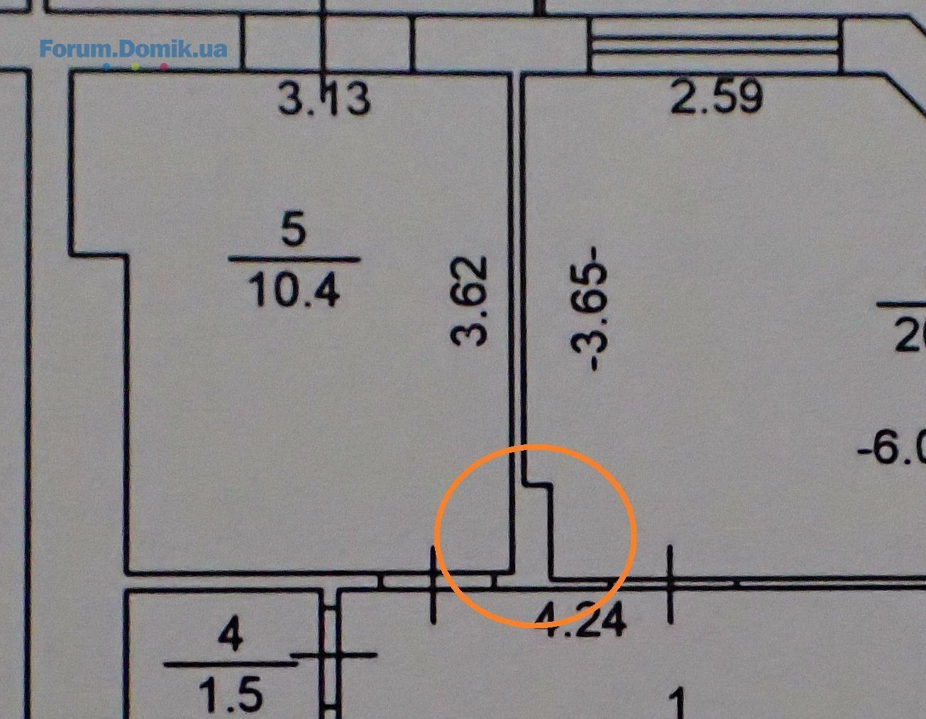

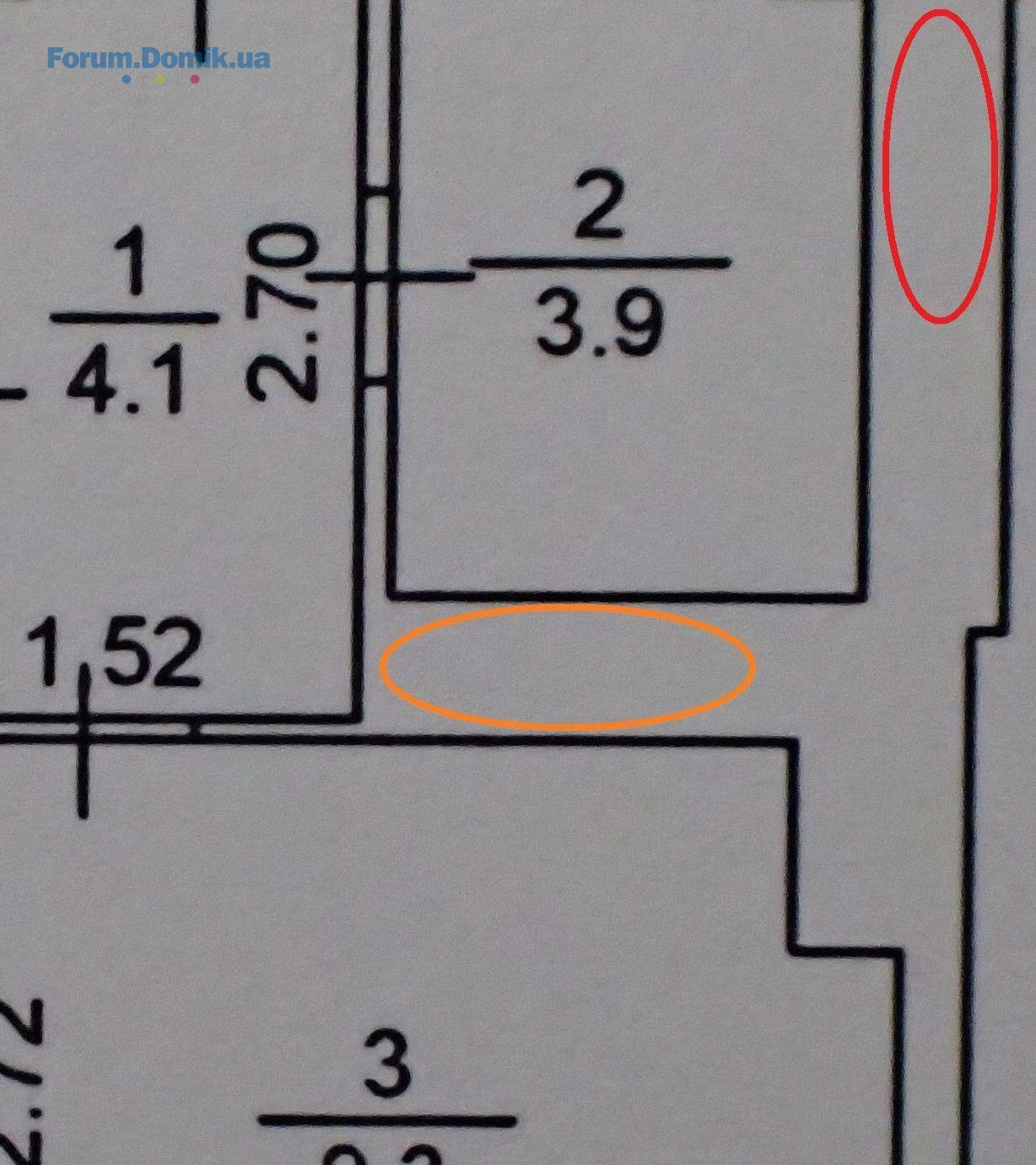

Цитата "Sofiko_":Здравствуйте, соседи! Сегодня приехали смотреть квартиры (купили две смежные) и ужаснулись. "Появились" бетонные несущие коллоны в одной квартире, которых не должно быть по плану, это трижды уточнялось перед покупкой для беспроблемного объединения площади. А обе кухни испорчены огромными выступами, это дымоходные шахты если верно понимаю. По договору может измениться площадь, но ведь никак не планировки.
У всех подобное? Или это у нас только такое счастье?
Та же фигня с однушкой. Я уже писал об этом где-то выше, когда увидел кладочный план. Они влупили шахты между кухней и санузлом. Но !!! Соседняя квартира, у которой санузел с общей стеной моего санузла имеет эту шахту в общей нашей стене. На плане моя "весёлая" шахта оранжевого цвета, соседская шахта в общей нашей стене красного цвета.
Не понимаю, почему нельзя было всем в общей стене располагать.
И та же фигня с кухней в двушке - несущая колона (на картинке в оранжевом круге) между ней и комнатой, которой не придвиделось
