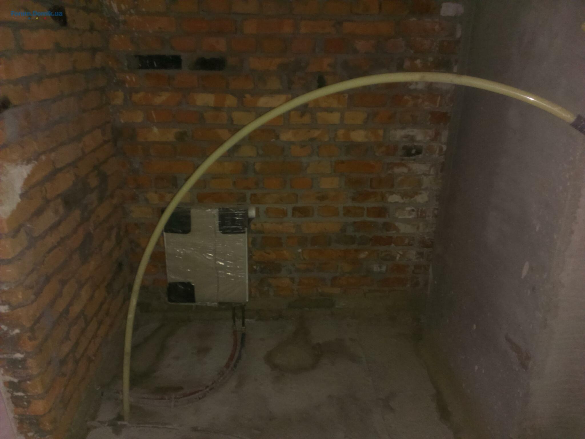

Нашел фотки, которые делал перед началом работ. Вроде похоже на то что показано в видео, то есть гидроизоляция вроде есть - вроде чем-то намазали, захватывая стены на 20см, как и делается гидроизоляция.
Есть здесь на форуме кто разбирается, в СУ на фото, это гидроизоляция?

Гидроизоляция произведена для галочки . Лично у меня сначала намазали гидроизоляцию потом только проложили фановую трубу и залили вокруг бетоном . Соответственно при первой же протечке во время ремонта как раз место прохода и протекло сразу по трубе на два этажа . Я сходу обзавелся товарищем через этаж от меня. Не экономьте, а продублируйте гидроизоляцию более качественно.

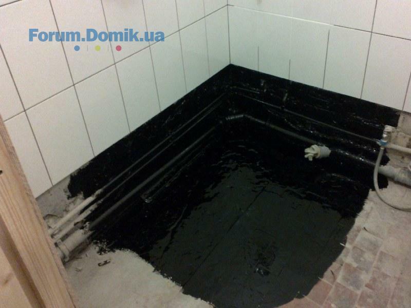

Экономию я имел ввиду не только финансовую а в первую очередь временную . Стоит самому заморочиться и разобраться самому чем и как выполнить , да и технадзор совершить самому . Я делал теплый пол от отопления в ванной и плиточный поддон в душкабине посему стоял над головой и руководил и штукатурами наливавшими пирог и плиточником обустраивавшим подиум поддона . Потому как на старте работ такого наслушался от исполнителей о технологиях , что стало не посе . Оновной посыл джамшутов ---А нафиг это надо .? Хоть в этой ветке нельзя "торговать",но напишу :в больших остатках осталась смесь Церезит cr63 , праймер #1,и рулон гидроизола . Пятнопокрытия гидроизоляции небольшое , поэтому остатков стандартных упаковок будетмного...1

Кстати, теплый пол в ванной, а гидроизоляцию как делали, под трубами теплого пола, или над трубами, перед плиткой?
