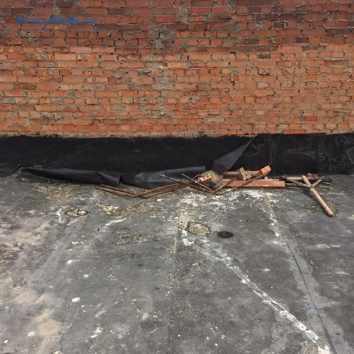

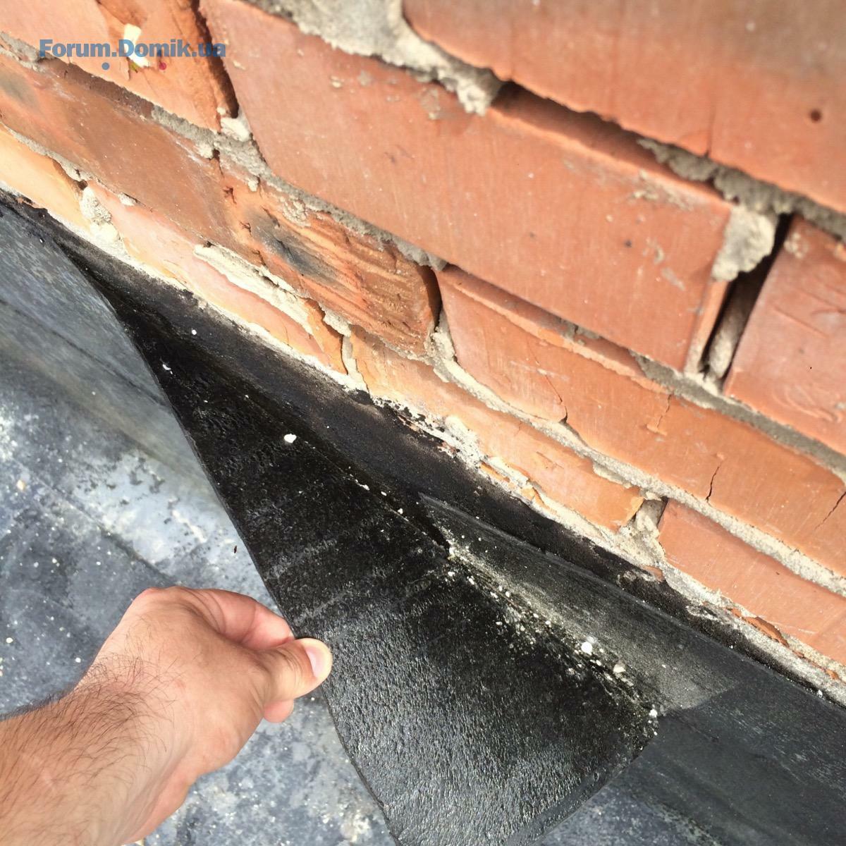

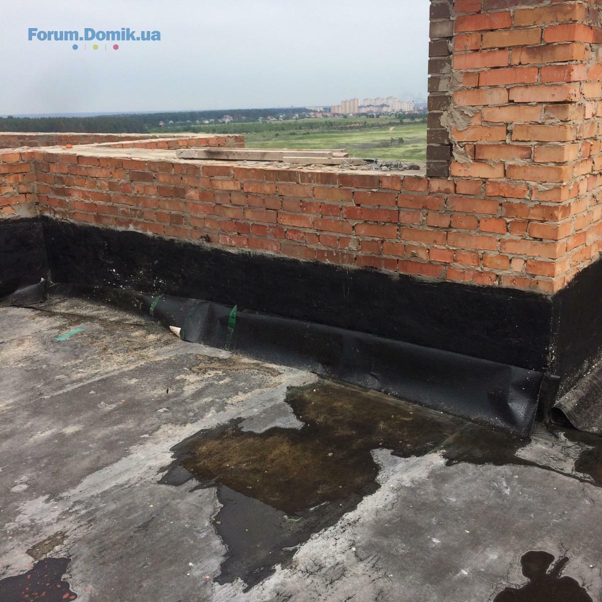

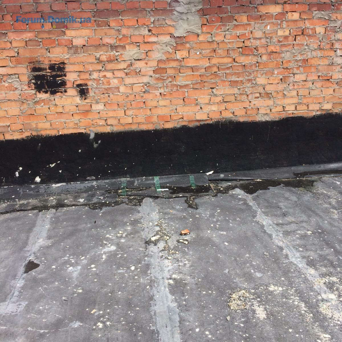

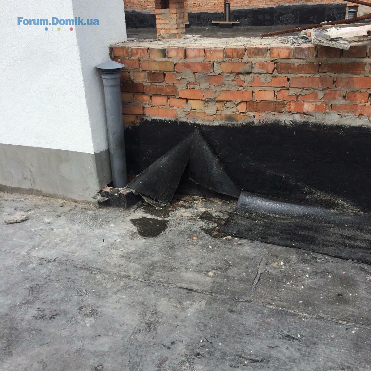

Всем доброго времени суток, приятно узнать что есть проект на газ это круто! Хочу также обратить внимание на то что на крыше отвалился рубероид и возможно будет протекать кровля надеюсь это тоже скоро устранят фото:

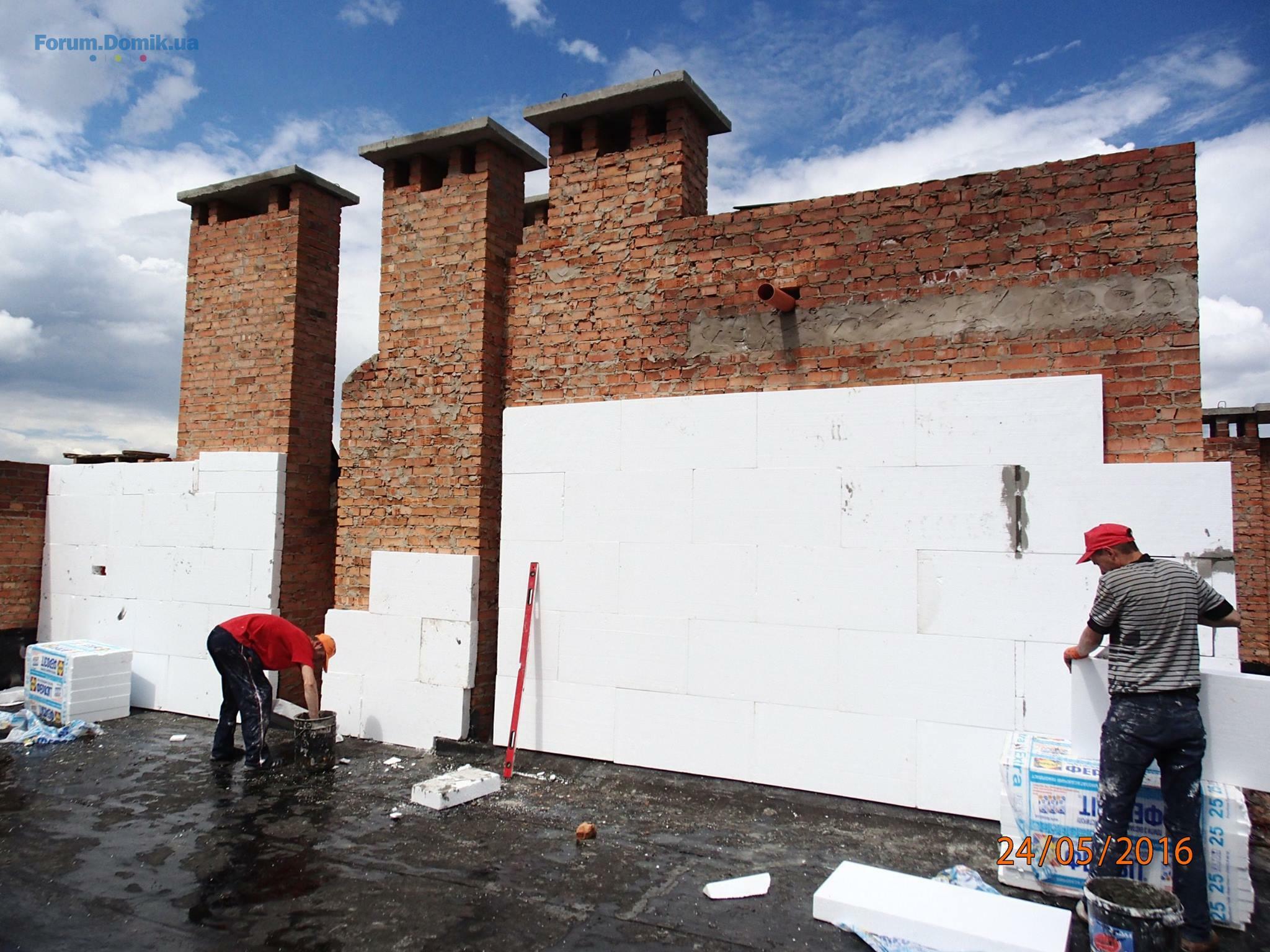

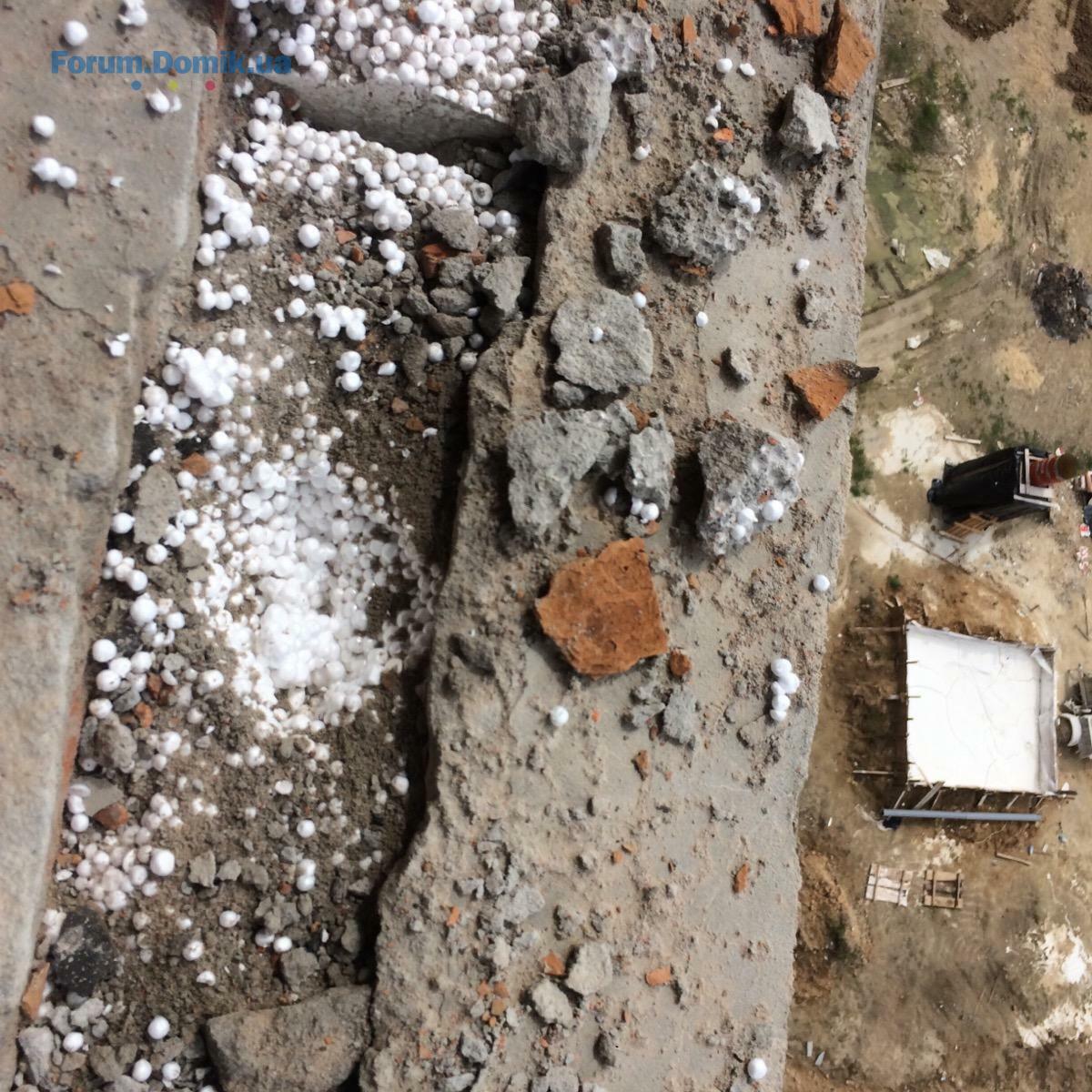

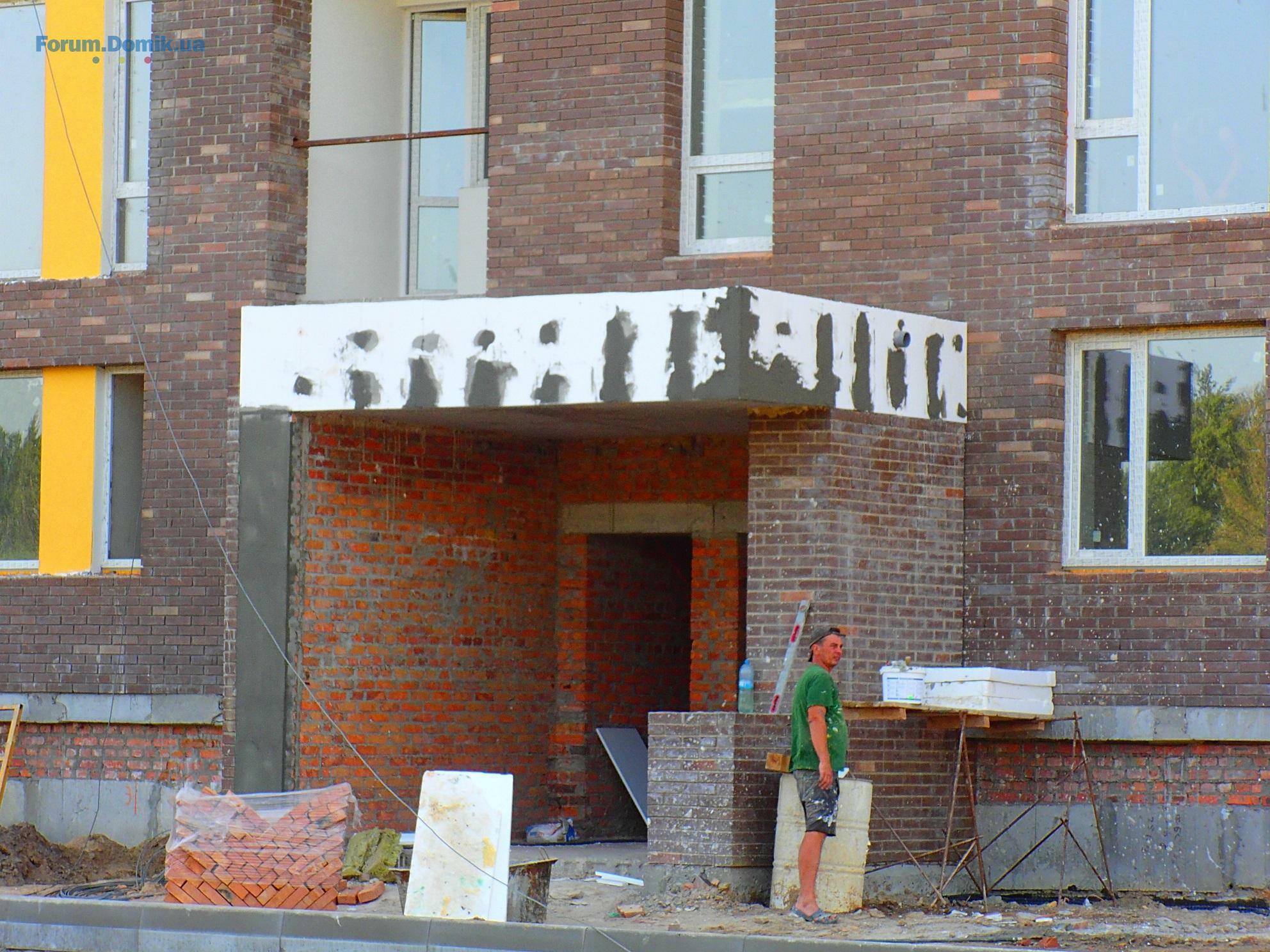

Ещё есть вопрос почему на утеплении 3 секции используют пенопласт разве не должна быть минвата? Заранее спасибо

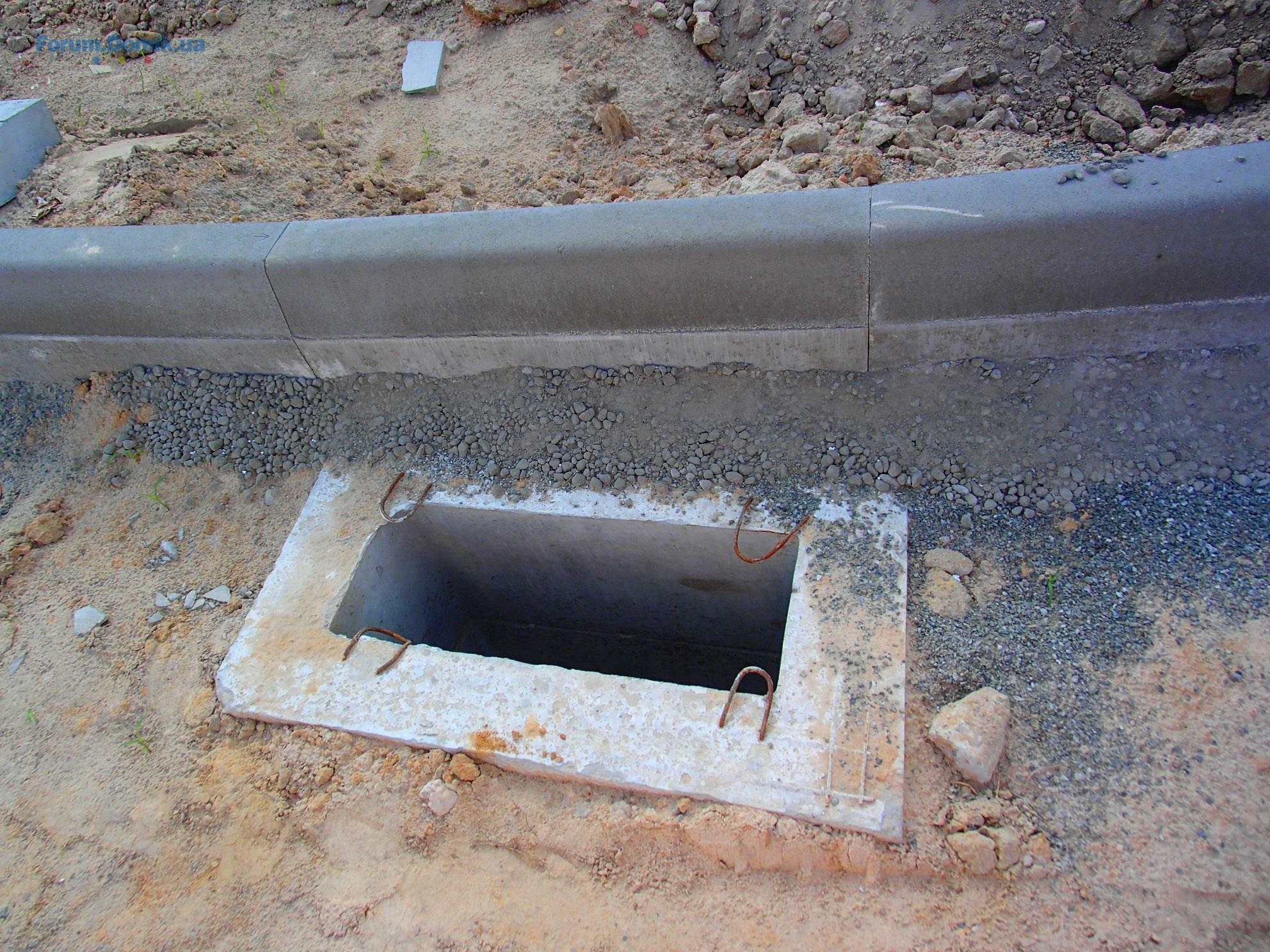

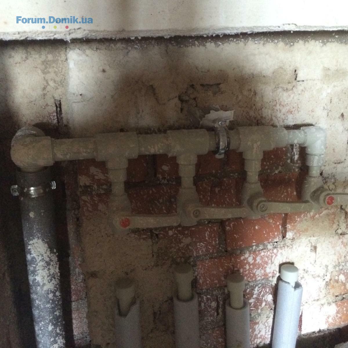

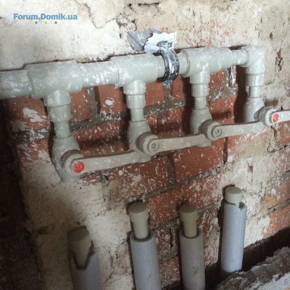

На подаче воды используют трубу большего сечения на перемычке меньшего а потом опять большего для чего это сделано зачем ставить большее сечение если уже заузили на перемычке. Спасибо!

Цитата "Galina_A":Ещё есть вопрос почему на утеплении 3 секции используют пенопласт разве не должна быть минвата? Заранее спасибо
А вот это уже ооочень интересная информация!Поддерживаю вопрос!

Цитата "Galina_A":Всем доброго времени суток, приятно узнать что есть проект на газ это круто! Хочу также обратить внимание на то что на крыше отвалился рубероид и возможно будет протекать кровля надеюсь это тоже скоро устранят фото:
Да точно фото устранят

Цитата "Galina_A":Хочу также обратить внимание на то что на крыше отвалился рубероид и возможно будет протекать кровля...
Насколько я понимаю, эти края рубероида потом закрепят вместе с листами пенопласта. Должны, по крайней мере. Как на этом фото (крыша 2-ой секции):
Добрый день, Galina_A.
Данная проблема будет устранена в течение пару дней. Также еще будут проводиться доп. работы по обустройству крыши. Поэтому никаких протеканий в дальнейшем не будет.
Относительно утепления пенопластом. Действительно, отдельные технические части здания утепляются специальным негорючим пенопластом (по строительным нормам это не запрещено). Но, все жилые помещения утепляются мин.ватой.

Цитата "Galina_A":На подаче воды используют трубу большего сечения на перемычке меньшего а потом опять большего для чего это сделано зачем ставить большее сечение если уже заузили на перемычке. Спасибо!
Galina_A,
все работы выполняются согласно технических норм, в т.ч. и данные работы. Это места установки счетчиков, и применение на перемычке трубы меньшего диаметра, не является заужением.
