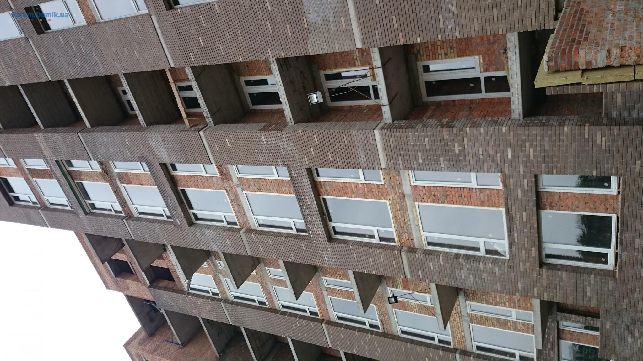

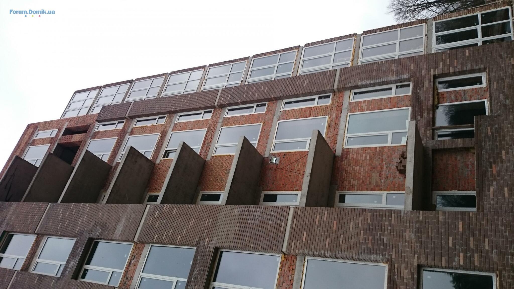

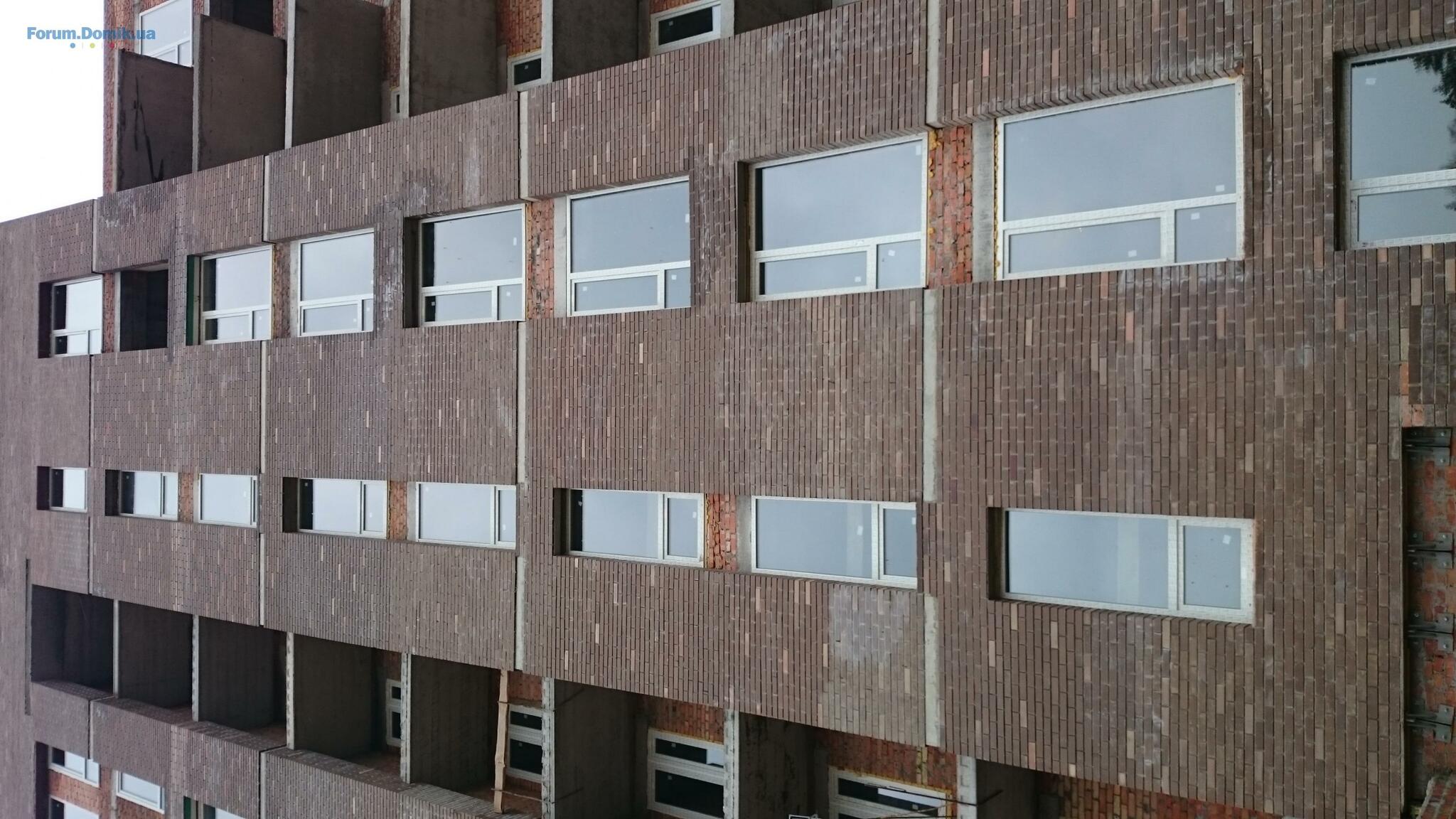

Сегодня сухая солнечная погода, потому в грязь. да еще и лицом, мы решили не падать.
Вместе с тем, выкладываем фото со стройки по текущим работам.
В доме в 3-ей секции остеклены все квартиры, кроме 3. В них инвесторы попросили установить индивидуальные окна.

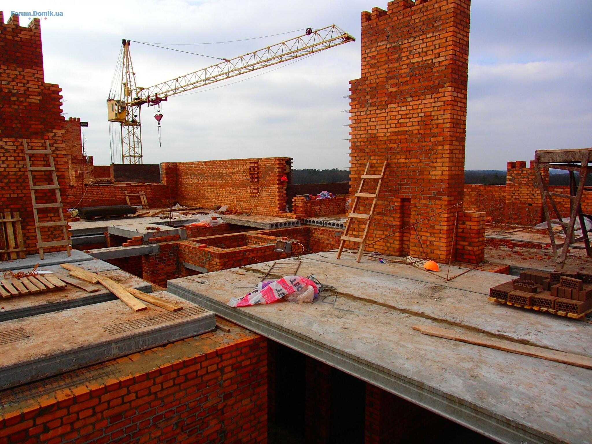

Цитата "ForestTown":Сегодня сухая солнечная погода, потому в грязь. да еще и лицом, мы решили не падать.

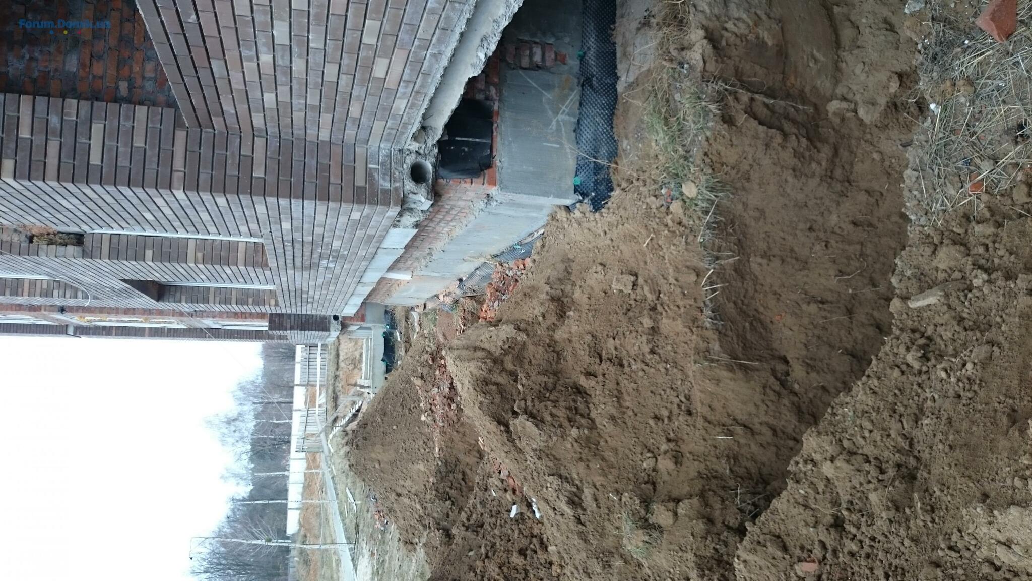

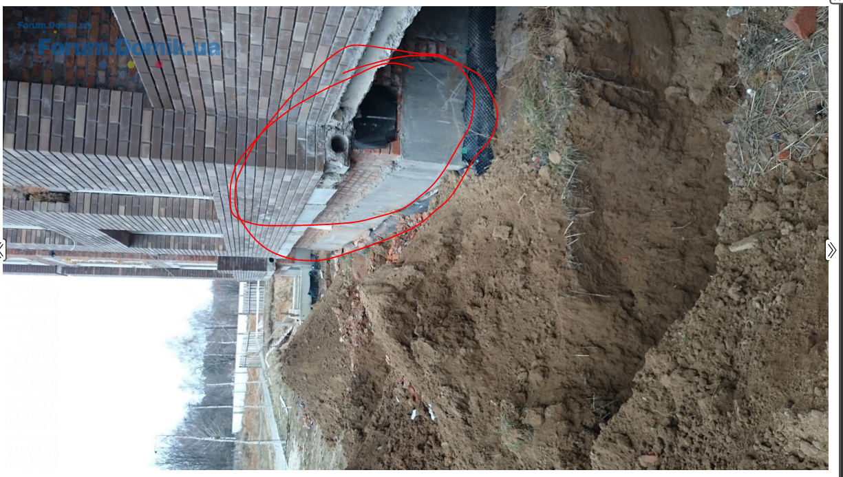

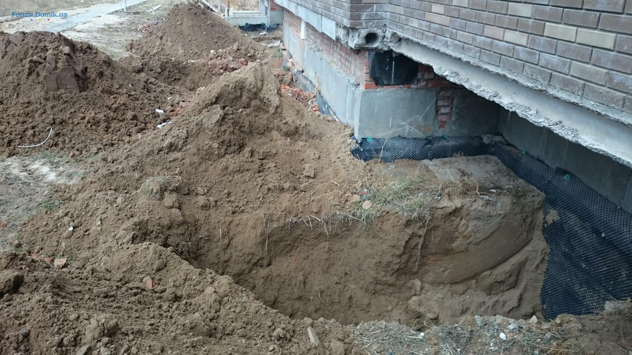

Ребята, кто же вас надоумил к такому решению?... Я сам инженер-конструктор ПГС и это меня покоробило..
Круглопустотные плиты не предусмотрены на такое опирание (боковыми гранями на стены) - там допуск в несколько сантиметров. Тут же полноценное опирание, что существенно изменяет работу плиты перекрытия - возможно появление трещин... Подчеркиваю - возможно .
Дальше - хуже. В соседней плите (западающей по фасаду) сбит/срезан участок плиты вдоль пустот, при этом крайний участок плиты, в котором была рабочая арматура. Вы ее просто отрезали.... Смелые там у вас строители...
Но я все еще думаю над приобретением у вас квартиры)))

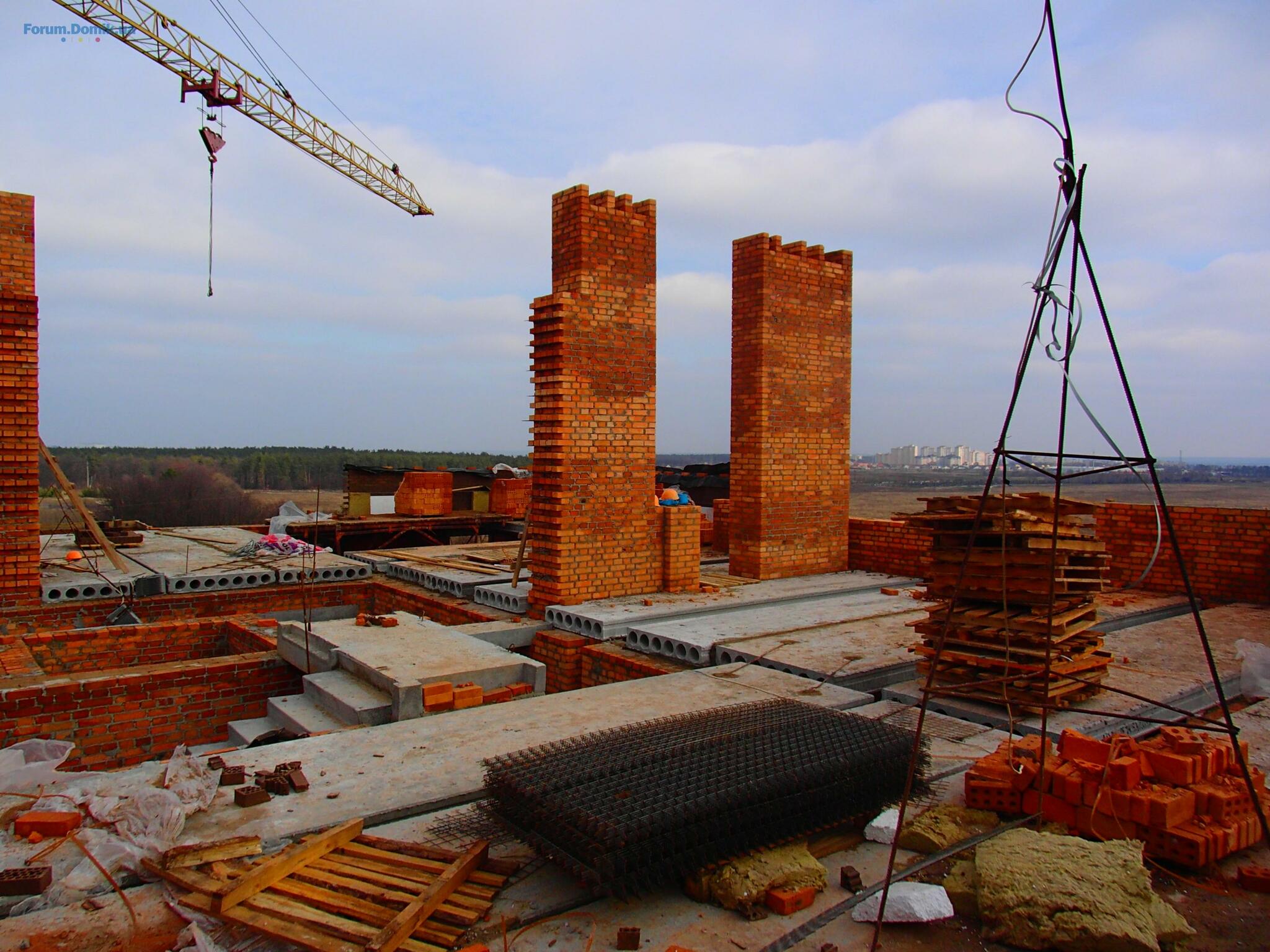

и еще один серьезный момент по тому же месту. Закладывая минвату в качестве утеплителя, тратясь на клинкерный кирпич, складывается впечатлиние (по фото), что вы упускаете из виду мостики холода в местах опирания круглопустоток БОКОВЫМИ гранями на наружные стены. Сами посмотрите на фото: клинкерный кирпич стоит заподлицо с гранью плиты. А куда же вы утеплитель спрячете??? Будете лепить - по фасаду будут утолщения на каждом этаже, чего не предусмотрено проектом (смотрю картинки на сайте). Или же хотите ровынй фасад? Тогда не будет утеплителя в этих местах, а будут места промерзания...
Здравствуйте, спасибо за комментарий!
Мы обсудили Ваш комментарий с инженерами.
1) Ваше замечение относительно "Круглопустотные плиты не предусмотрены на такое опирание (боковыми гранями на стены)" справедливо, правда в данном случае на ней размещена не стена, а ограждение балкона. Это уже не является нарушением, но да, можно было сделать и более "эстетично".
2) С трубой Вы абсолютно правы, и главный инженер пообещал, что в свою очередь такие оплошности будут решены максимально эффективным способом - зальют бетоном отверстие и тд. Мы позже постараемся не забыть, и сфотографировать результат.

Цитата "FLAGMAN21":
и еще один серьезный момент по тому же месту. Закладывая минвату в качестве утеплителя, тратясь на клинкерный кирпич, складывается впечатлиние (по фото), что вы упускаете из виду мостики холода в местах опирания круглопустоток БОКОВЫМИ гранями на наружные стены. .
Данный вопрос отправлен инженерам, и их ответ выложим завтра.
Вцелом, здесь также все упирается в вопрос того, что говорим мы про балкон:
"Это балконная плита На этой плите находится балкон.
На плите лежит ограждение балкона из облицовочного кирпича.
Это балкон а не стена дома. Дальше видно консольную балку на которой и лежит облицовка а за ней утеплитель."
куда смотрел технадзор? он вообще там есть??? а авторский надзор?
надо-бы вызвать стройинспекцию и инвесторов, пускай походят вместе, посмотрят чего понастроили, послушают незаангажированные, реальные мнения спецов...
Цитата "FLAGMAN21":Но я все еще думаю над приобретением у вас квартиры)))
серьезно? если там так пиляют круглопустотки, я бы сто раз подумал стОит ли

Цитата "глаша тай":серьезно? если там так пиляют круглопустотки, я бы сто раз подумал стОит ли
Глаша, читайте внимательно блог, это балкон
И да, зовите инспекции, пусть найдут у нас нарушения.
