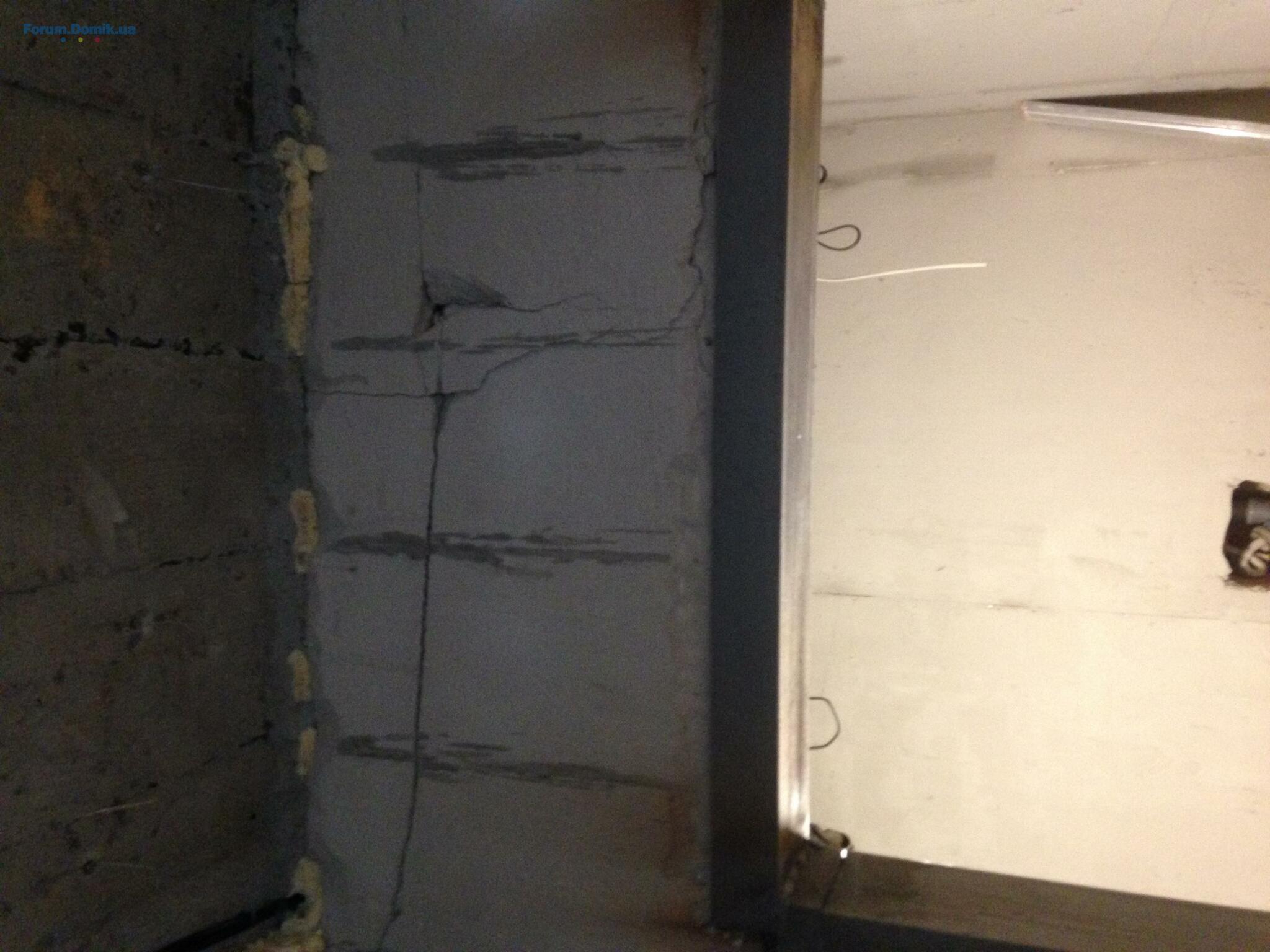

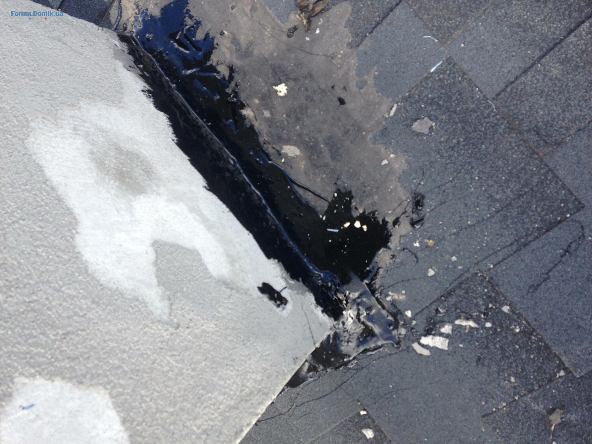

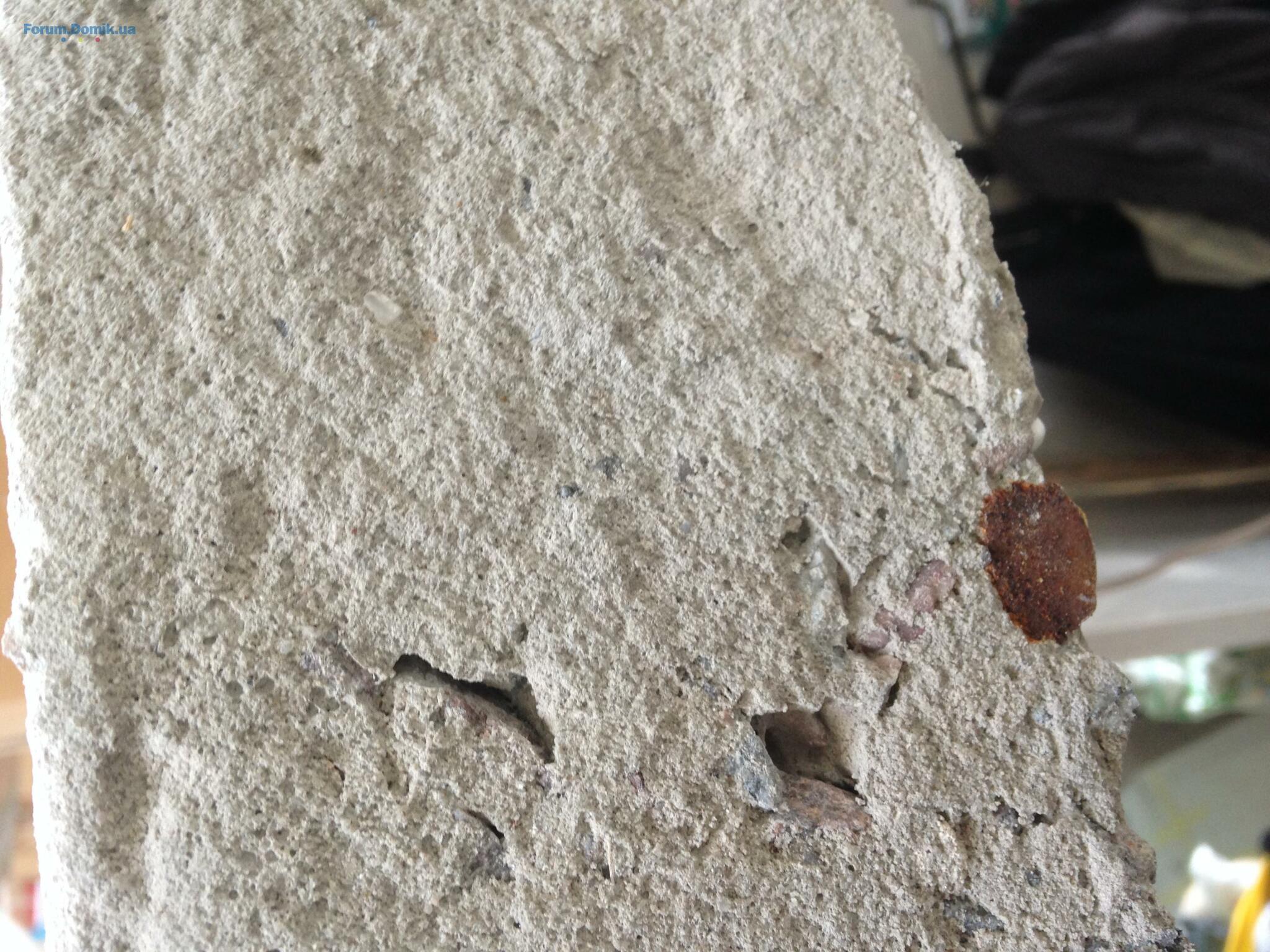

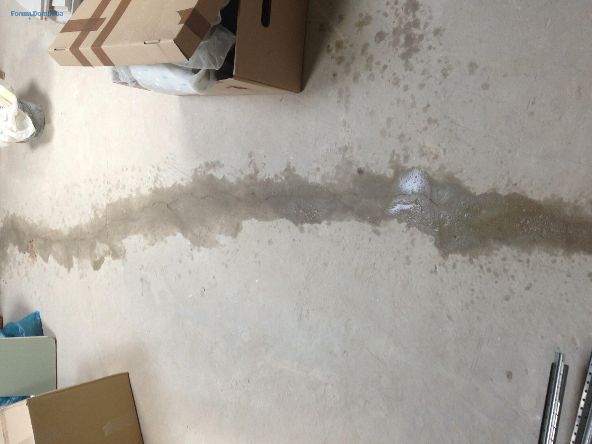

Шановні потенціальні покупці квартир цього забудовника.
Хочу залишити відгук про реальний стан справ того, що мені набудували.
Я є мешканцем будинку №10 по вулю Абрикосова, с. Гатне. Витратив купу грошів на перероблення браку забудовника.
1. Декілька разів тік дах і топило квартиру і стелю в підізді. Фото додаю. Поніс витрати на усунення тих недоліків з дахом.
2. Стеля утеплена неякісно, гуляв вітер і були великі тепловтрати, довелось перепакувати стелю з заміною паробарєрів.
3. Заливка бетоном перекриття другого рівня оселі виконана з порушеннями всіх мислимих будівельних норм. Плита лежить не на основних стінах, а на мяких простінках з газобетону та на арматурній сітці, вбитій в основні стіни. Результат, дала усадку, луснула навпіл поперек кімнати. Поніс витрати на усунення і цієї халепи, встановленням укріплення з металоконструкцій. На скарги забудовник не реагує. Відправляє до осіб, вже звільнених з фірми. Фото додаю.
4. 3 будинки введені в експлуатацію без підключення міської каналізації. Вигрібна яма під 4 будинком є джерелом антисанітарії. Тут же на вулиці встановлені скважини для подачі води мешканцям замість обіцяних міського водогону і каналізації.
5. Обіцянки підключити нарешті до каналізації тривають і досі.
6. Бажаючих пересвівідчитись у правдивості відгука запрошую на вулицю Абрикосова. Зверніться до будь-кого з мешканців і Ви почуєте скільки браку та недоліків довелось усувати самим мешканцям і реальний стан з каналізацією.
Ми скоро вивісимо банери про нечестного забудовника і запросимо ICTV та УТ-1 дамо всі інтерв'ю для мас медіа і посилання на ті відео рядки поширимо і всіх соцмережах і на сайтах. І тоді хай хтось з брокерів спробує сказати, що відгуки замовні. Майте совість зі своїми забудовниками і здайте, будь ласка, побудоване в належному стані.
Бо, як продавати, брокери про види на лісок розповідають та про міські водогін і каналізацію. А в житті все виявляється по іншому на жаль. Тим хто хоче купувати в них житло раджу робити це з юристом і переписати розділ про відповідальність забудовника за невиконання своїх зобов'язань великим штрафами. Може хоч це їх змусить виконувати свої обіцянки.

mars1985
m
62
18 березня 2017
12 жовт 2017 14:43
Мы купили квартиру на тополева.Хочу сказать что застройщик выполнил все обязательства и мы очень довольно.Катчество постройки отличное в квартире тепло.И все мои соседи тоже очень довольны.Будующим инвестрам предлагаю приходить к жильцам и интересоваться на прямую
