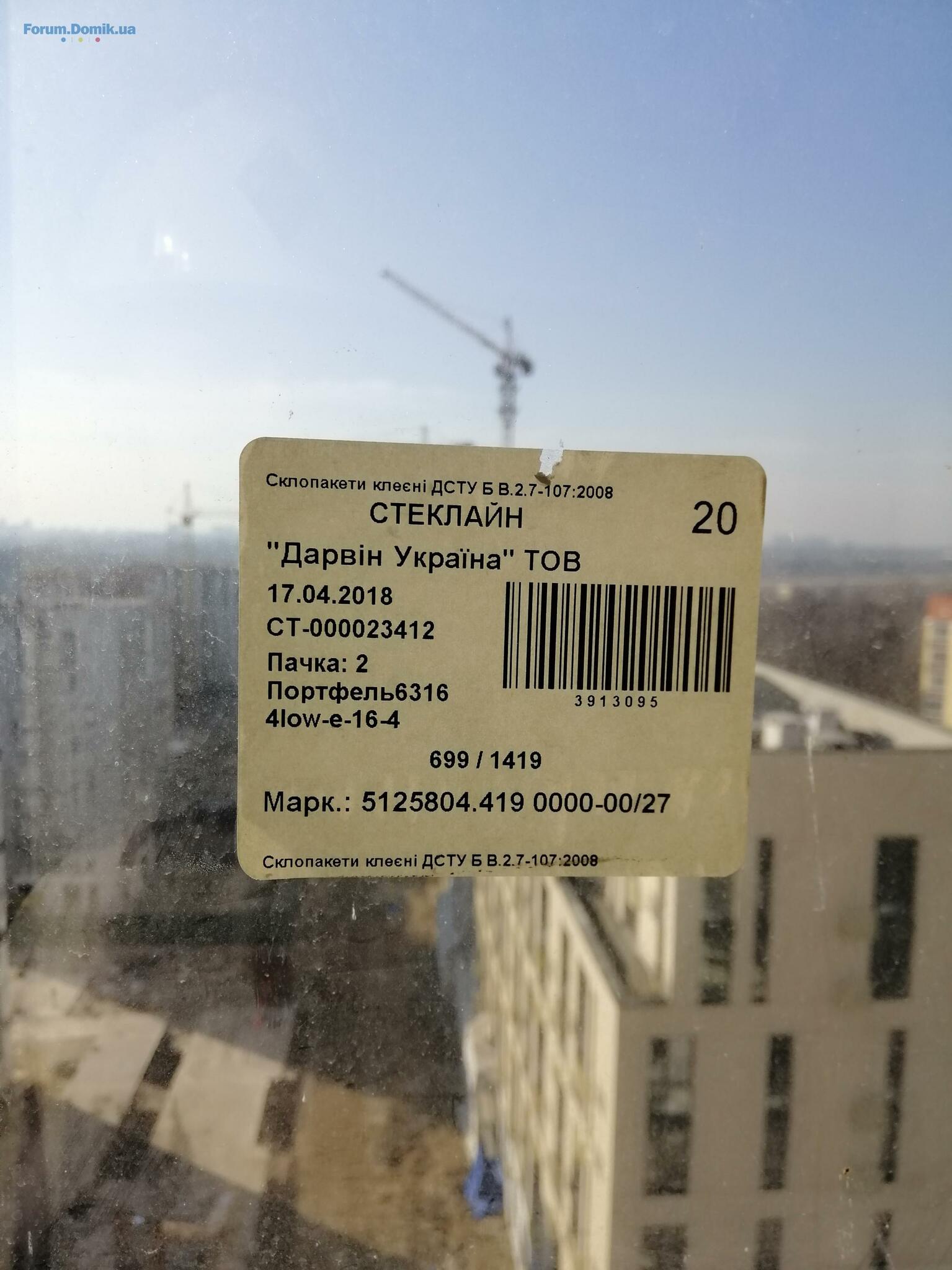

На данный момент уже собралось пару неприятных моментов, а именно:
1. В окнах нет режиме зимнего проветривания, а обещали (со слов инвесторов, которые были на приёме квартиры).
2. В квартирах с панорамными окнами - радиаторы выглядят ужасно. Почему не делать вывод в пол?
3. Самые дешевые бойлеры (2400 грн на розетке за 80л), еще и мокрого типа - это позор. В том же Комфорт Тауне давали Атлантик, сухого типа, раза в 2 дороже. В Киеве вода очень жесткая, соответственно "мокрые" бойлеры будут подвержены накипи на тэнах, и дольше нагреваться, соответственно - больше будет уходить электроэнергии, и быстрее будет выходить со строя.
4. Во ряде квартирах входные двери будут биться друг о друга, и даже может быть травмоопасно. Плюс, нету ограничителей входных дверей, соответственно, во время ремонта, строители очень быстро побъют стены ручками.
5. "Смарт улицу на Салютной", которую очень рекламировали - сделали сэкономив. Обещали на рендерах/видео одно, а по факту - люки среди тротуара, лавочки обещали круглые, вокруг деревьев, а поставили небольшие прямоугольные.
Для этого нужно на раму доставить один элементик фурнитуры. Ему цена двадцать гривень, но на нескольких тысячах окон - это уже застройщику экономия. Вместе с регулировкой окон это может сделать любой мастер. Только надо сообщить, какая именно на окнах фурнитура.

Будущие соседи, у всех такие стеклопакеты?

от себя хочу добавить, что все эти проверки окон с листочками - фигня, с окнами все будет понятно, когда вы заедете и поживете зимой в нормальные морозы хоть недельку, тогда и будет понятно качество окон
мой опыт с окнами на другой квартире: люди которые в теме стройки говорили, что окна норм, строители когда делали ремонт, тоже сказали, что окна норм и не стоит их менять, но это был ноябрь месяц, а когда они закончили в феврале, уезжая сказали, что лучше бы поменяли окна, так и живу с сифонящими окнами и не решаюсь устроить в квартире новую стройку
а тут видите ли не поставили окна с зимним проветриванием
скорее всего окна от застройщика все равно придется менять

Микропроветривание на окнах есть. Почитайте внимательнее переписку о них, если уже решили поделиться этой информацией на форуме.
