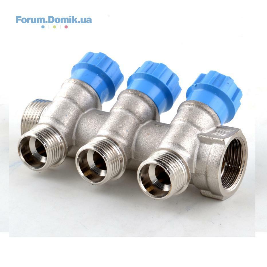

Цитата "elgatito":Гребёнка имеет смысл когда много точек водораздела. Для небольшой квартиры понту нету, учитывая цену на нормальную гребёнку.
Понт есть во всем. Если что то случилось в одной точке водоразбора, смеситель мойки на кухне например, вам не нужно перекрывать на стояке и оставлять квартиру без воды, вы перекрыли магистраль на мойку и спокойно решаете проблему и это принесло вам минимум неудобств, так как в остальных точках вода есть (ванна, рукомойник ванной комнаты, унитаз, стиральная машина и тд.). Так что если есть средства или возможности ставьте коллектор, сделает жизнь в дальнейшем более комфортной.

Цитата "Kirillneon":Так что если есть средства или возможности ставьте коллектор, сделает жизнь в дальнейшем более комфортной.
Тоже больше склоняюсь к коллектору, хуже точно не будет, но надежнее. Вот теперь думаю, стоит ли кроме мех и тонкого фильтра, РД и обратного клапана, ставить расширительный бачок или какой другой гаситель?

Вот гребенка для воды стоимость 430 грн, если её не ставить нужно ставить три крана по цене 150 грн, если ставить Китай то кран 90 грн. Так что гребенка не дороже, а намного удобнее.
