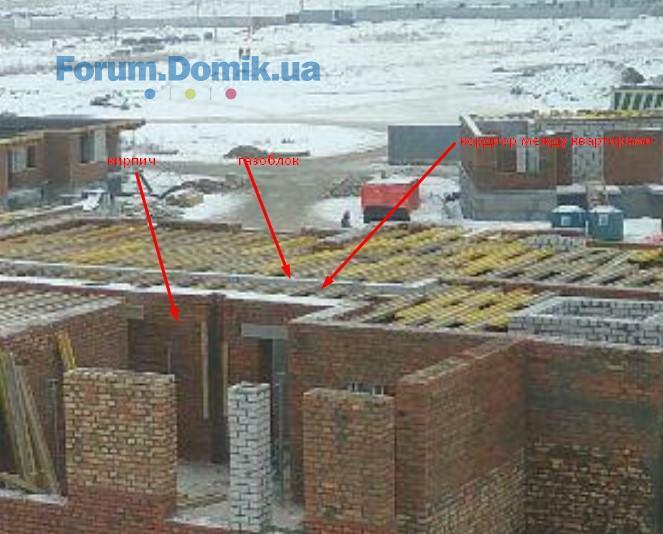

Цитата "lenny2":
Это называется завлечем покупателей красным кирпичом, а потом будем экономить. Интересно, как с такой "технологией" дома не развалятся?
А на каком фото газобетон???? За кирпич силикатный вообще не переживаю, я вообще простенок между двух окон снесу и поставлю большое окно)))

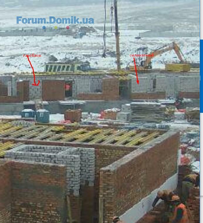

Если бы просто простенок маленький между маленькими окнами - я бы тоже не переживала. Боюсь как бы не сделали как в 12-ом.
Фото которые выкладывали недавно не форуме, там где наш дом мы еще обсуждали. Вначале обратила внимание, что в доме напротив (12) почти вся стена из силикатного, там не просто простенки. А если присмотрется - то можно увидеть - что всю стенку коридора между квартирами строят из газоблока(одна стена из газоблока - вторая из кирпича)
В 11 доме, сделали также, там где нет куска перекрытия - это видно. Одна стена коридора между квартирами - кипричная, а та что наша - из газоблока.

Пересмотрел все фото нигде не видел газоблок. Есть кирпич красный с включением силикатного в оконных проемах. Покпжите где газоблок? Хоть одно фото.

Цитата "S103":Пересмотрел все фото нигде не видел газоблок. Есть кирпич красный с включением силикатного в оконных проемах. Покпжите где газоблок? Хоть одно фото.
и я все просмотрела, думала может что-то пропустила. на выходных поеду сама посмотрю. не замечала за застройщиком халтур.

Цитата "lenny2":
Плохо видно, но похоже, что точно газоблок. Ну тогда собственники будущих квартир задать вопросы застройщику.
