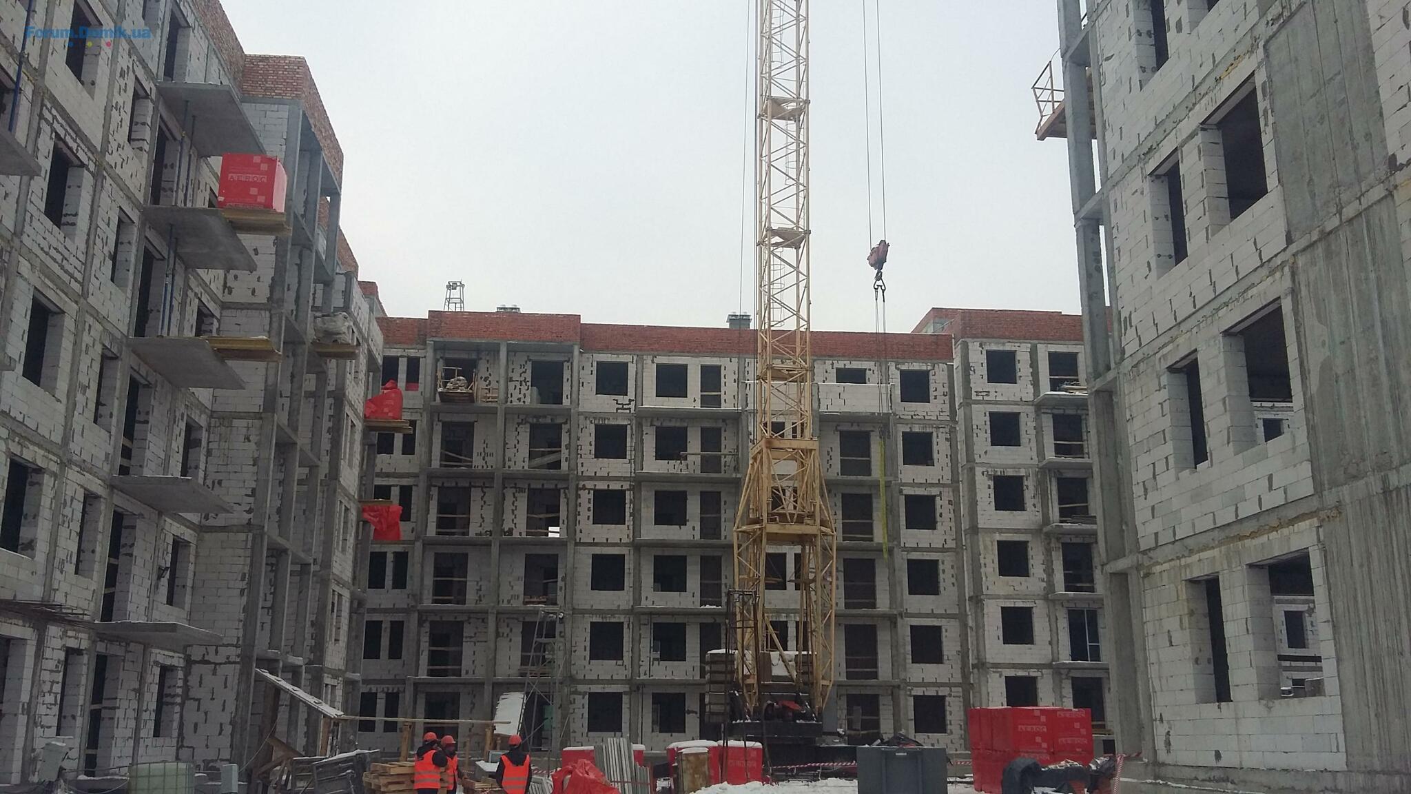

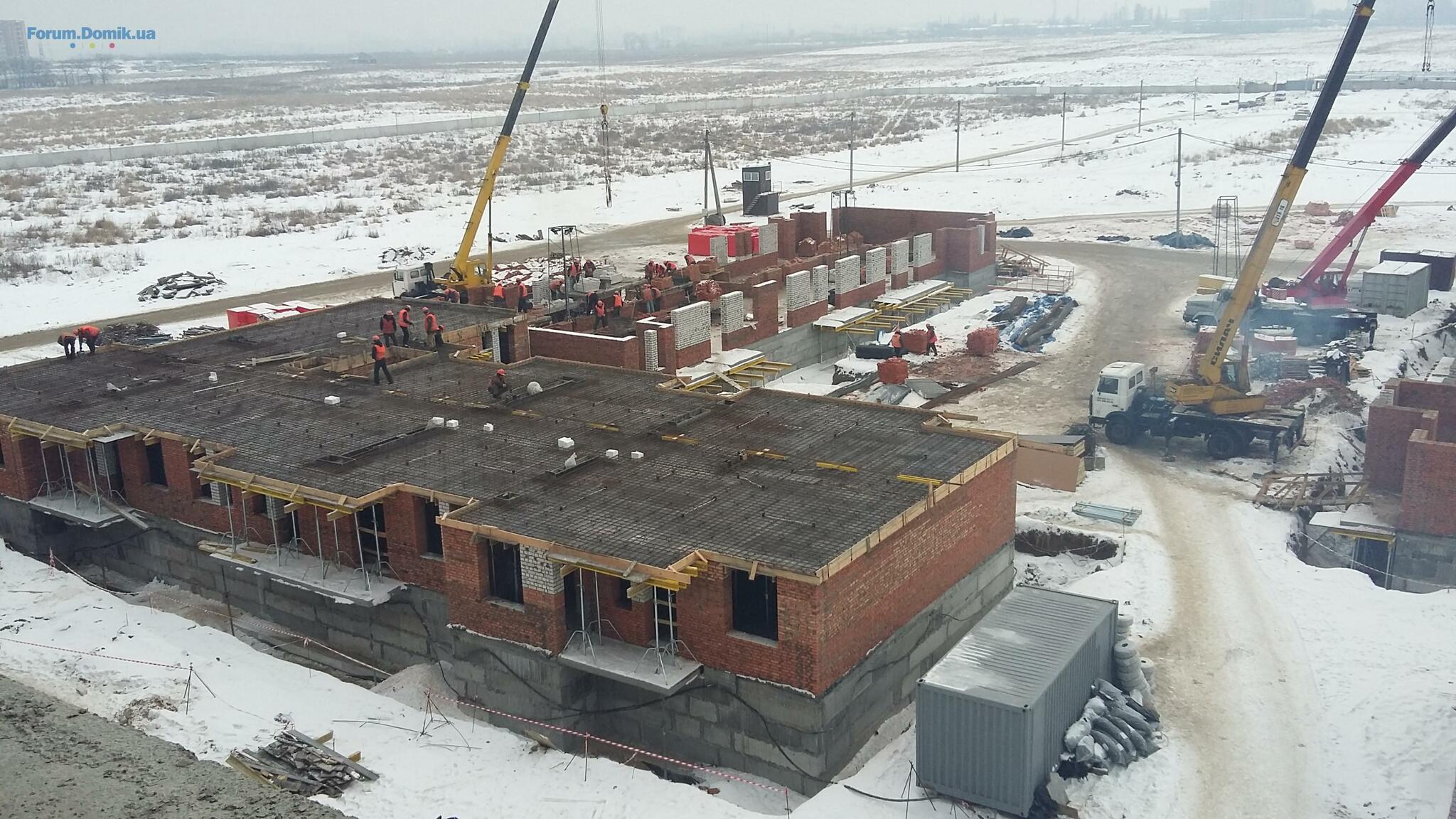

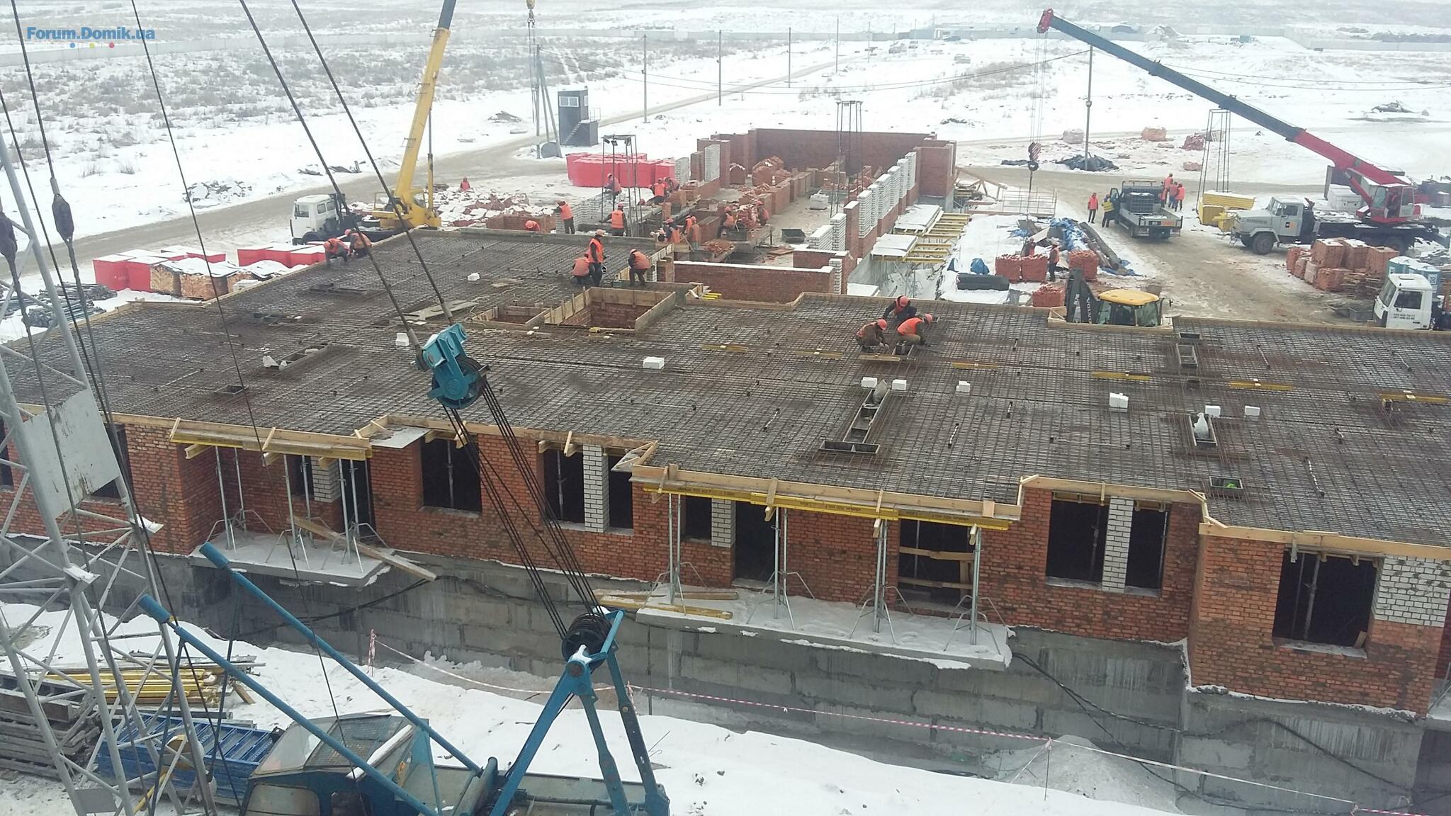

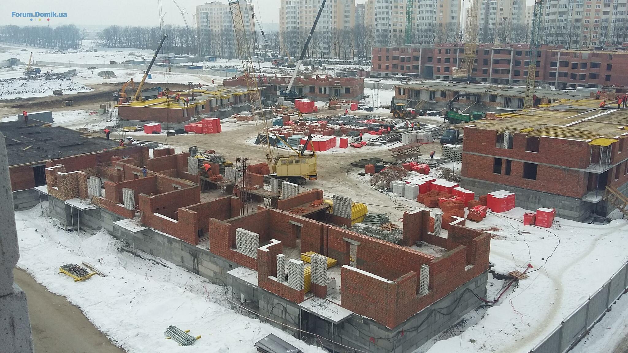

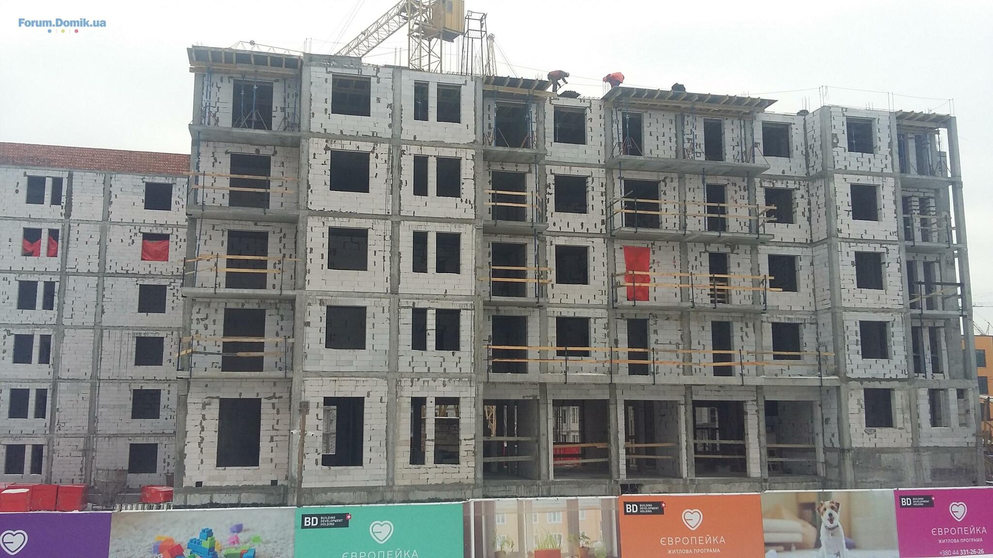

Цитата "21-28":новые фото на сайте
Офигенно фоткают 3 очередь, типа из красного киприча строят, и не видно, что со стороны дворов почти у всех - белый киприч. А внутри, так вообще газоблок.
Потому и вебку никогда не подлючат, иначе можно будет контролировать стройку.
А так и белый кирпич, и газоблок пойдет. С той стороны, где это не видно.
Это откровенный обман покупателей! Я очень расстроена

действительно, какое-то выборочное строительство, то монолит с вертикалями, то стены с перекрытиями, то красный кирпич, то силикатный, то газоблоки. Такое ощущение, что строит из того, что есть в наличии на данный момент, закупили кирпич, строят из него, закончился красный, пока новую партию привезут, достроим силикатным. Может это какие-то евротехнологии, но мне пока непонятно

Цитата "Gautama":действительно, какое-то выборочное строительство, то монолит с вертикалями, то стены с перекрытиями, то красный кирпич, то силикатный, то газоблоки. Такое ощущение, что строит из того, что есть в наличии на данный момент, закупили кирпич, строят из него, закончился красный, пока новую партию привезут, достроим силикатным. Может это какие-то евротехнологии, но мне пока непонятно
Это называется завлечем покупателей красным кирпичом, а потом будем экономить. Интересно, как с такой "технологией" дома не развалятся?

В них используется 1 материал а не 3 разных с разными характеристиками.

"не красный" кирпич только в определенных местах. при всем моем скептицизме, - это не похоже на "шо попало". хз. узнавайте.
