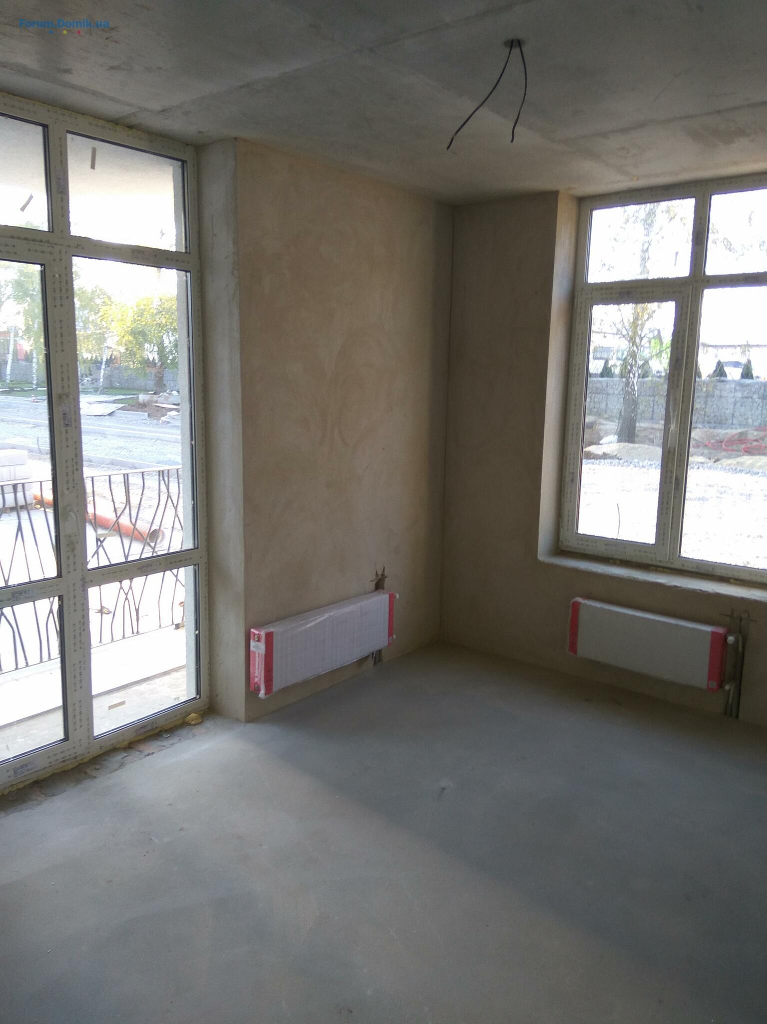

Мы думаем плитку, более практично, жаль что водный теплый пол не сделаешь уже((. На потолок хочу натяжные потолки, но как быть с окнами в потолок?
Прийдеться украсть пару сантиметров у окна.

28 жовт 2016 11:07
А крепить к чему? Нужно будет какой-то порожек из гипсокартона делать? И так бюджет((

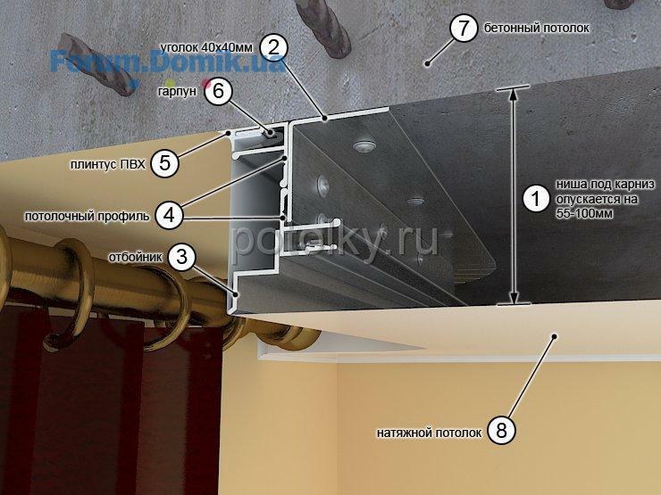

28 жовт 2016 11:34
Цитата "P_nik":
К потолку над окном. Везде к стене, а над окном к потолку...)))
как-то так

P_nik
P
123
27 жовтня 2016
28 жовт 2016 12:39
Цитата "Makas":
В какой программе рисовали?
или так...
