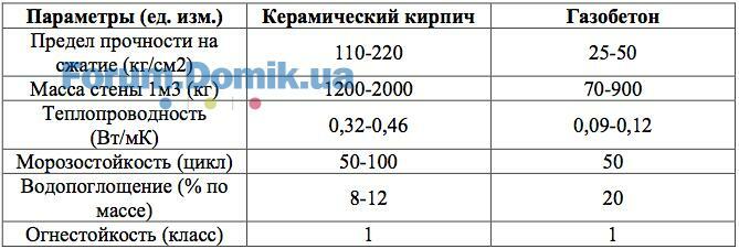

Цитата "Lorisk":Да и белый кирпич более холодный.
Да белый(силикатный) кирпич более хололдный, только над аркой
не кирпич а блоки газобетона
Газобетон имеет пористую структуру, намного легче кирпича и
теплоизоляционные свойства у него лучше чем у кирпича
[/quote]
[/quote]как видим по всем пунктам кирпич лучше чем газоботон.

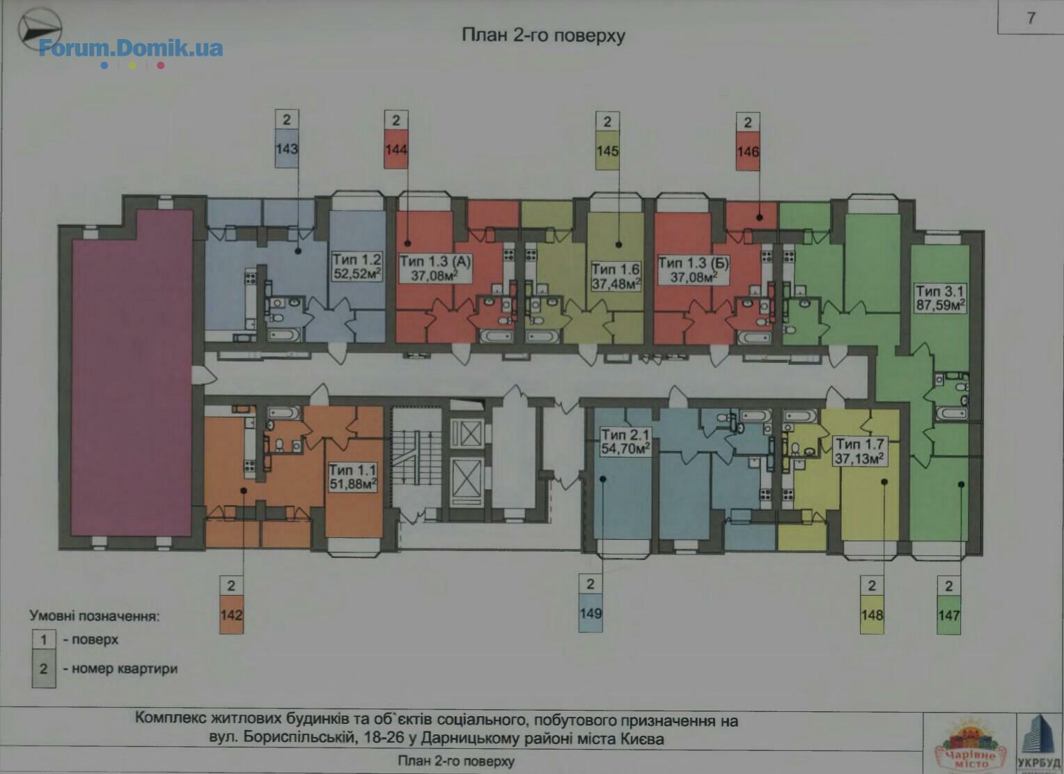

Цитата "Sereshka":Вот план маленькой норки, что я фоткал внутри. Фотал на втором этаже.
Как зашёл туда (вернее заехал) - ну если сильно хочешь, то так тому и быть🙂

Не по всем
Только по теплопроводности
Чем ниже теплопроводность тем лучше
И вы молодец что табличку нашли
Lorisk
385
30 червня 2017
25 серп 2017 21:41
Цитата "Radomik":Не по всем![]()
Только по теплопроводности![]()
Чем ниже теплопроводность тем лучше![]()
Палка о двух концах...А вот что коэффициент морозостойкости у кирпича выше, чем у газобетона.... Ну в общем кирпич лучше

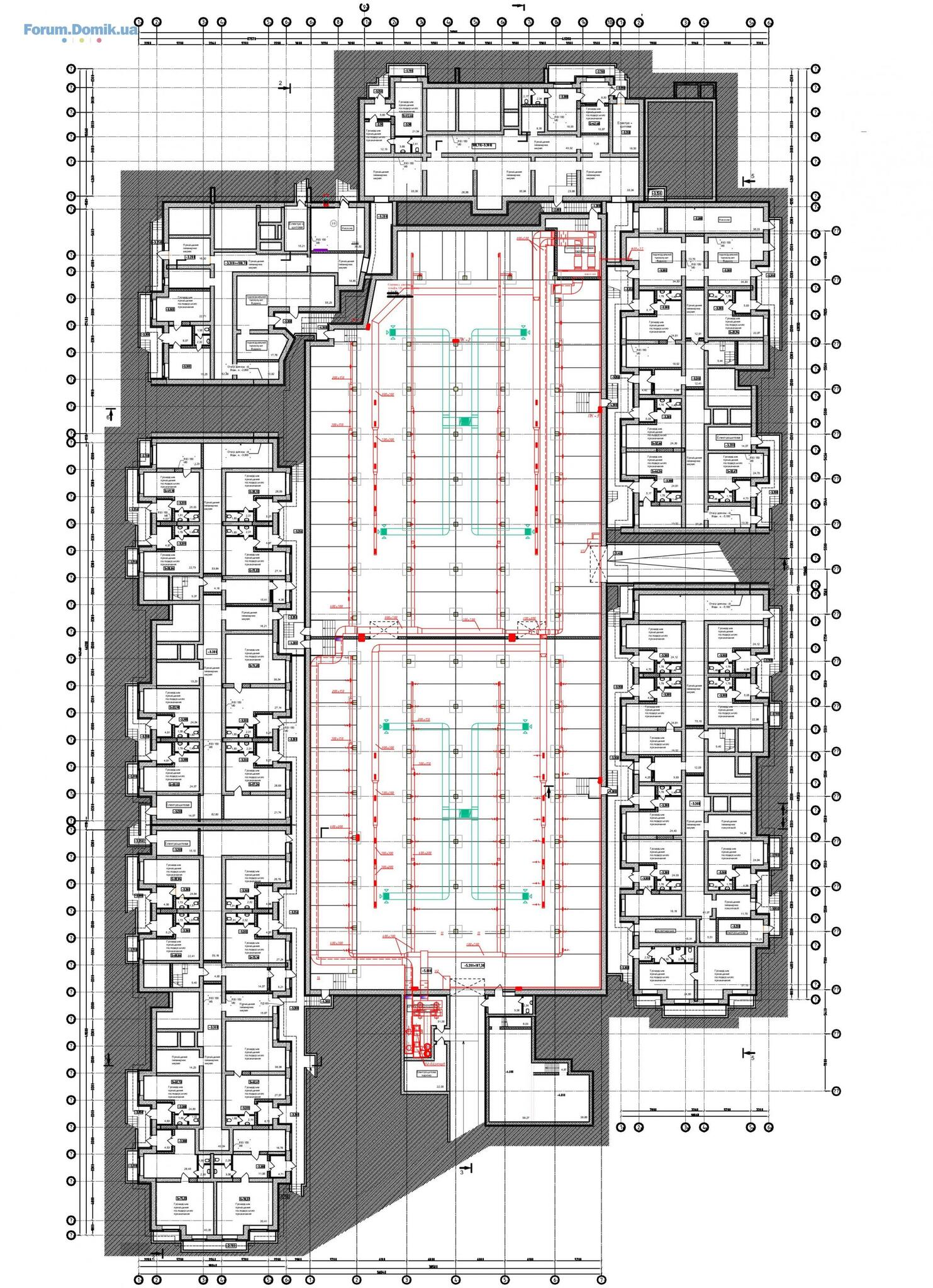

подскажите, пожалуйста, в каких секциях будут арки?
Mr. Denis
MD
343
05 січня 2017
26 серп 2017 16:33
Цитата "lotuk_yana":подскажите, пожалуйста, в каких секциях будут арки?
Судя по схеме подземной парковки (картинка ниже), во второй будет арка для заезда на подземную парковку и пешеходный проход во двор, а в четвертой секции будет полноценный проезд.
vika129
42
04 липня 2017
26 серп 2017 17:42
Что все помешались на жилье из кирпича))Вот в Канаде жилье из бетона в большем почете и дороже.Біла я в ЧЗО на экскурсии,так постройки,жил. дома из кирпича куда в более плачевном состоянии по сравнению с монолитками.
lotuk_yana
l
Новачок
12
17 січня 2017
26 серп 2017 18:37
[attachment=0]parking_vent.jpg[/attachment]
А если у нас в четвёртой секции на третьем этаже квартира-это значит сразу под нами арка будет?(
