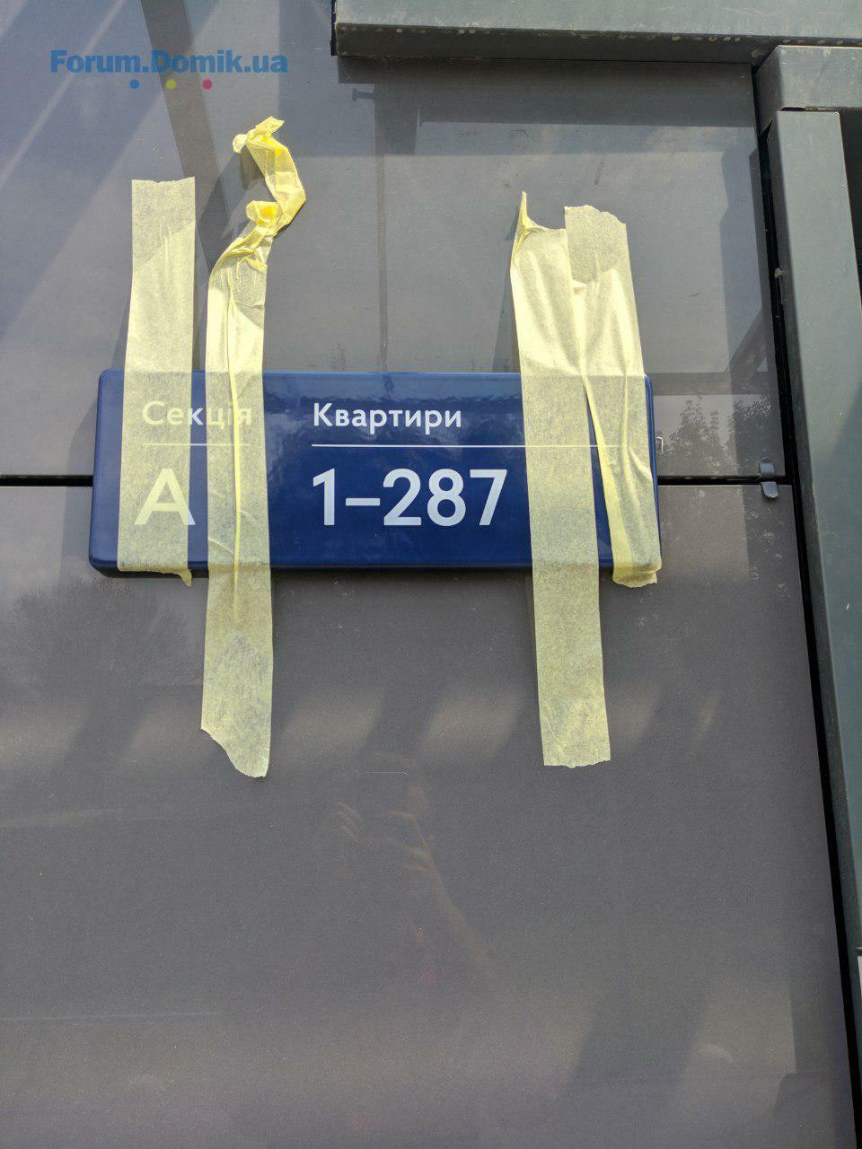

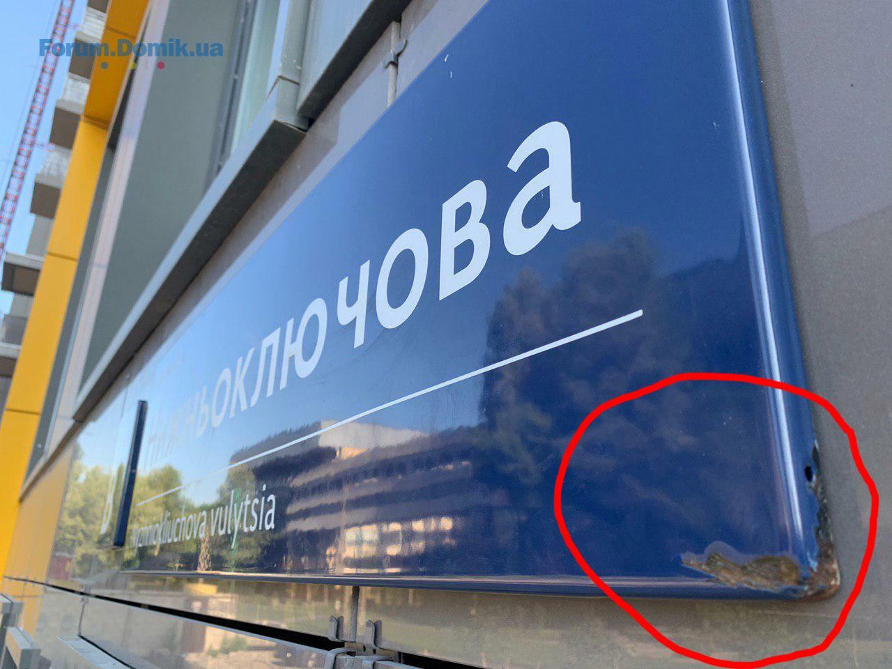

Застройщик, 30 или 31 июля вы приклеили к плитке фасада указатели с адресами.
Можете уже менять это барахло:
Все как вы любите делать: ржавое, отваливающееся и сделанное не так, как нужно. Хватило нескольких дождей за неполный месяц, чтобы оно начало разваливаться.

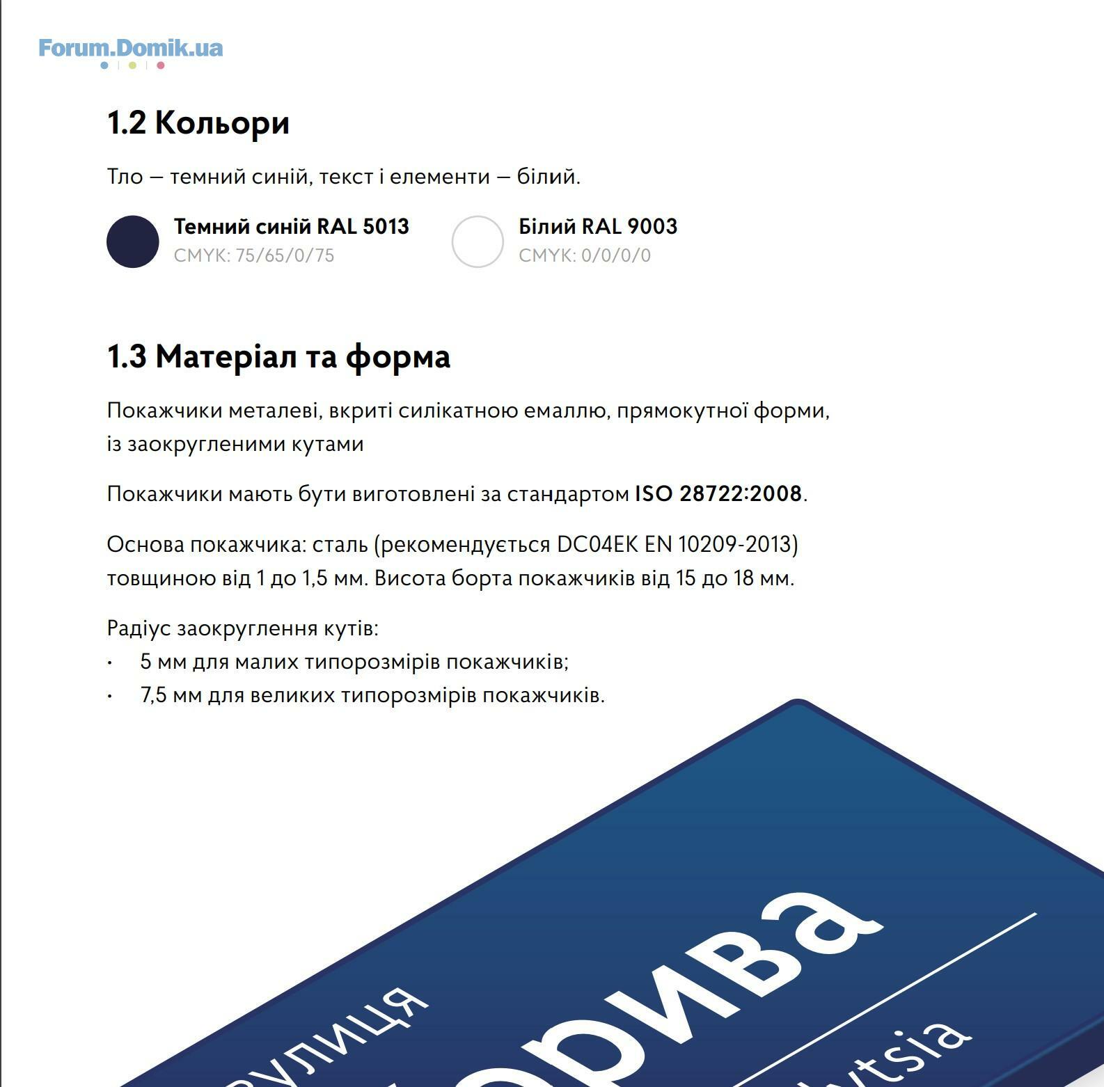

Когда будете переделывать, то сделайте по-человечески. Здесь есть правила для Киева: //a3.kyiv.ua/projects/street-signs/ (внизу ссылка «Завантажити PDF (12 МБ)»).
Там показано, что таблички нужно крепить на кронштейны:
А не на клей, чтобы они падали потом на головы или чтобы менять часть фасада при переименовании улицы и смене таблички.
Также указан конкретный оттенок синего:
У вас рядом висящие таблички улицы и дома отличаются по цвету.
Меняйте уже все это барахло. Если они не выдержали пары летних дождей то, осень и зимы не переживут.

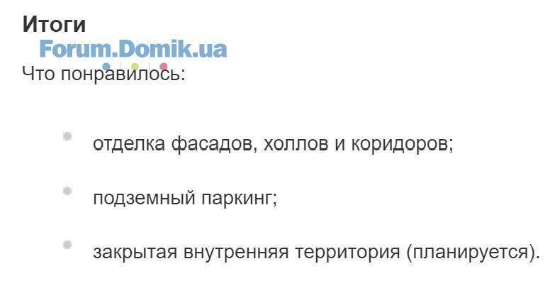

Цитата "Vadt":Свежий обзор
//domik.ua/novosti/kak-zhivetsya-v-zhk-c ampus-v-kieve-obzor-otzyvy-zhilcov-i-ind eks-schastya-n258795.html
даже в недостатках ни слова про недострои, временное электричество с перебоями, затапливаемые канализацией первые этажи, ржавые ломающиеся лифты и т д
Автору статьи даже понравился разваливающийся фасад:

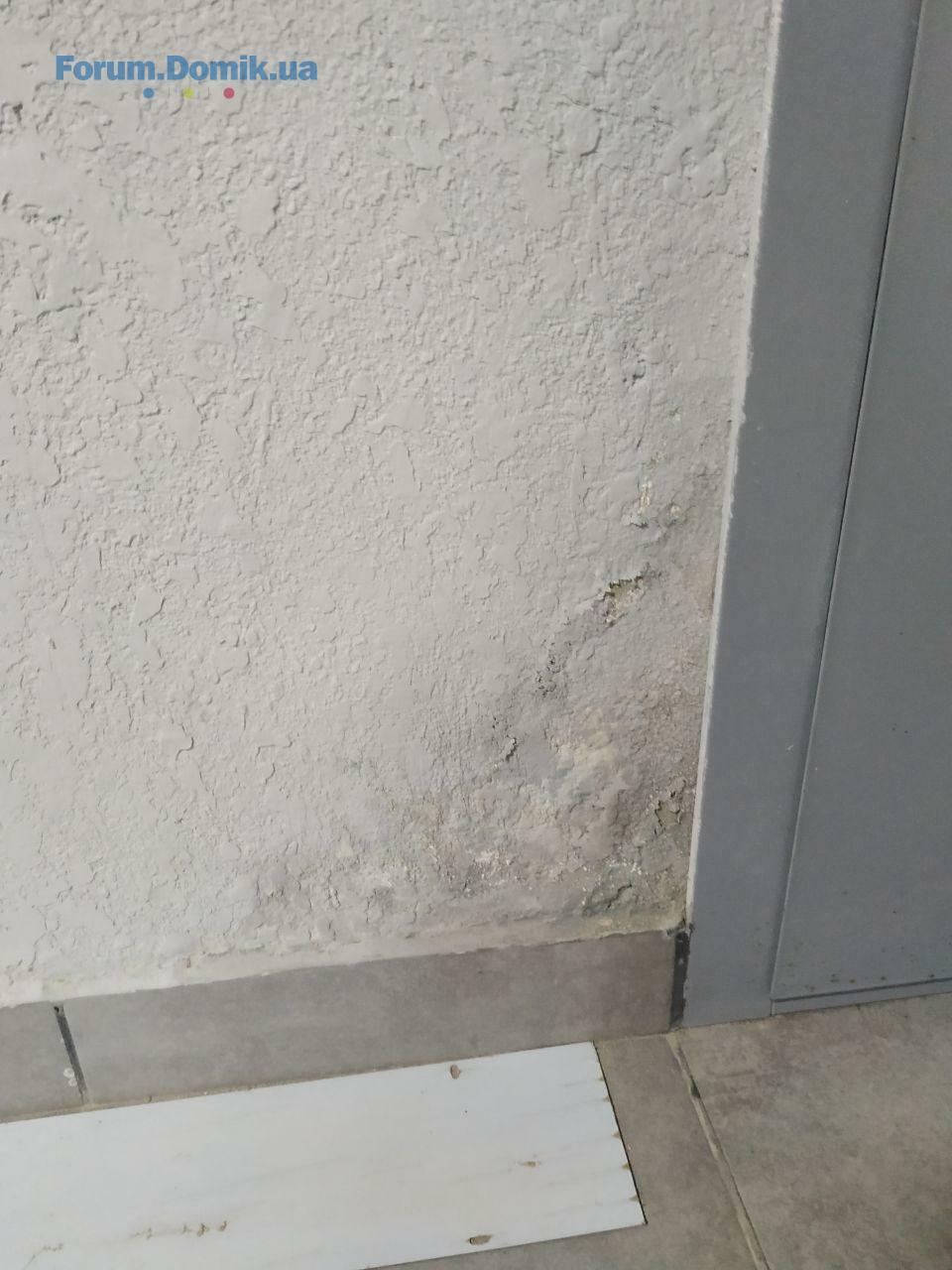

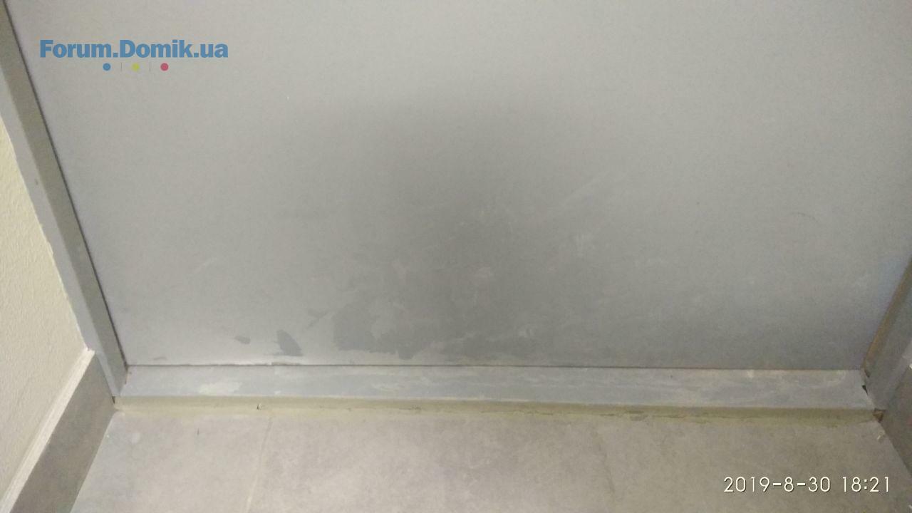

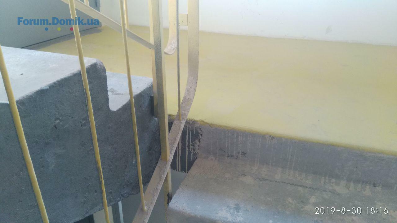

Обнаружили течь на потолке, выяснилось, что есть течь с 10 по 13 этажи. Оставили заявку на горячую линию - получили смс, срок выполнения - до 2 сентября. Вечером перезвонил, напомнил - ждите. За это время никто не приехал, не позвонил, не поискал, даже воду не перекрыл.

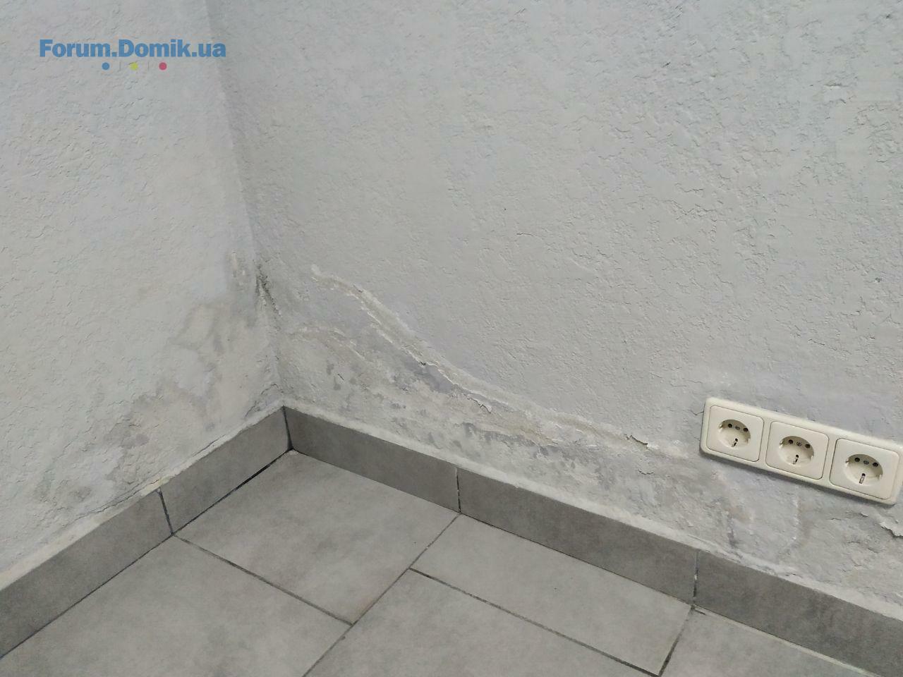

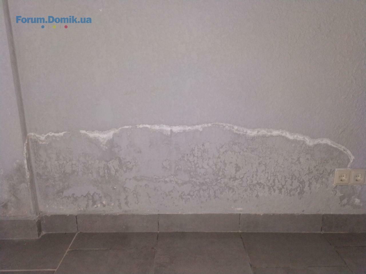

В полуподвале секции В при больших дождях стены как после потопа. Но топило, вроде, не через вход. Может быть вода попадает в том числе из грунтов при дожде.
Захотели посмотреть, что в подвалах жилых домов. Соседи говорят, что там, вероятно, дела не очень.

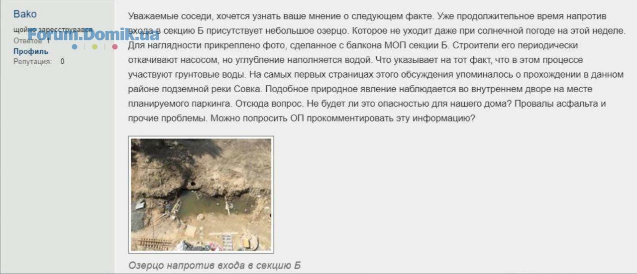

Вот так стояли воды в грунтах в прошлом году несколько месяцев, а подвалы ниже уровня земли.

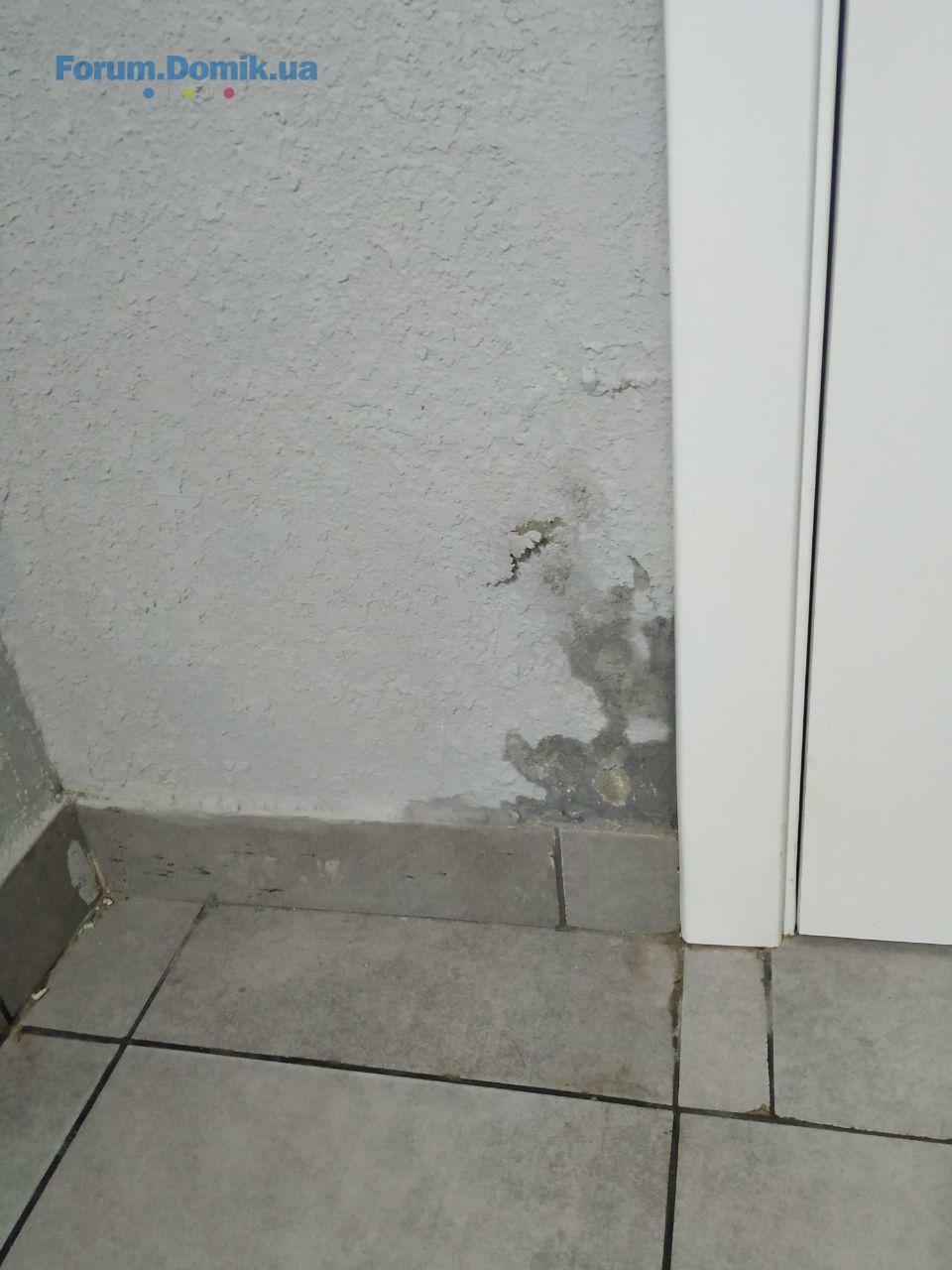

Такая картина бывает не только после дождя. Я с таким "гемороем" сталкивался несколько раз на "первых" объектах застройщиков. Очень часто подобная картина вылазит в помещениях размещенных в цокольных этажах и паркингах. Если это не прямое попадание воды, скорее всего близко грунтовые воды (или после дождя подтапливает), влага поднимается по бетону с основания. Этого можно было бы избежать если бы применялся бетон с добавками которые дают гидрофобные свойства. Очень может быть что бетон поставлялся как гидрофобный а в реальности отгружался поставщик экономил и не досыпал эти добавки. Отследить это на этапе заливки сложно.Теперь же, скорее всего один единственный вариант - снятие штукатурки до бетона, заделка швов (если имеются) шовным пенитрирующим материалом, с последующей обработкой пентитрирующей (проникающей) гидроизоляцией... и финишное покрытие.
... это еще одна головная боль которую застройщик должен исправить.
уважаемый Павел, вас лично запускали в подвалы комплекса и вы лично видели, что там сухо, более того у вас же есть фотографии.
Данные фото осуществлены в подвальном помещении офиса МДЛ НЕЖИЛОЙ секции МДЛ и там действительно была обнаружена именно течь, попавшая в конструкцию пола, которая исправлена, подтеки, остались и будут убраны.

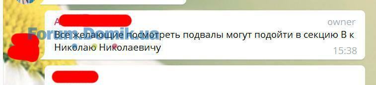

Цитата "Campus-dom_She":Всех желающих мы пригласили на осмотр подвалов.
Вы забыли упомянуть, что из вашего ответа нам в групповой переписке посетить подвалы домов, которыми мы владеем, мы можем только через директора генерального подрядчика ТОВ "Трест КМБ-3".

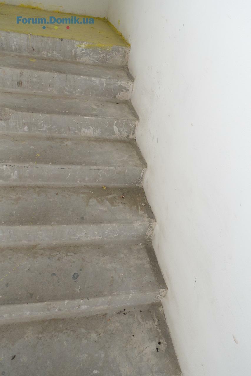

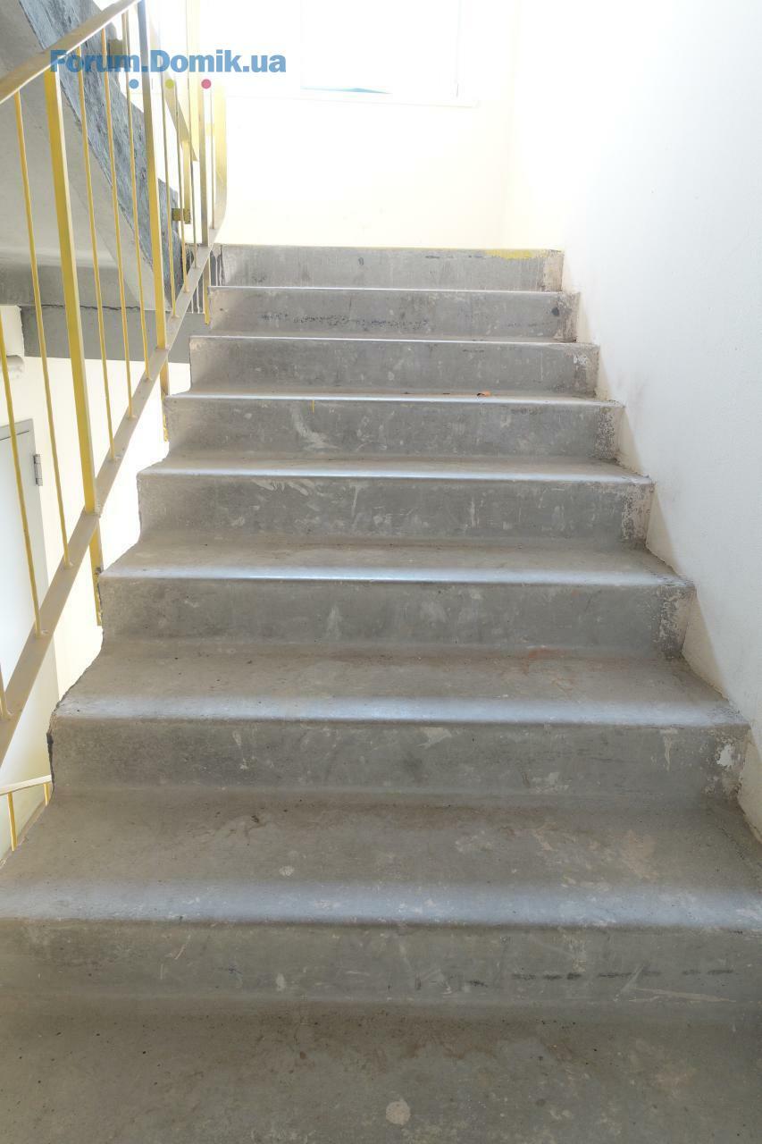

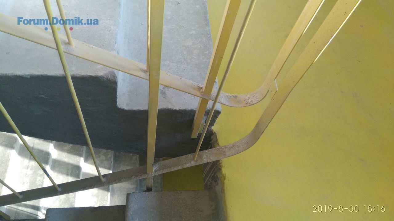

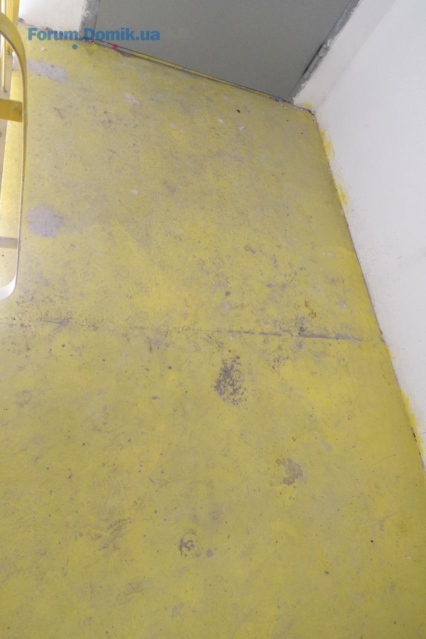

После комиссии я зашел в секцию Б на пару этажей и сделал фото уборки лестниц(тщательной для приезда комиссии), за которые жители платят почти 1 грн за кв метр квартиры.
Видео: https://drive.google.com/file/d/1b-2yIe0e5TspLX76CPlHYJaRTw7Ee3hO/view?usp=sharing

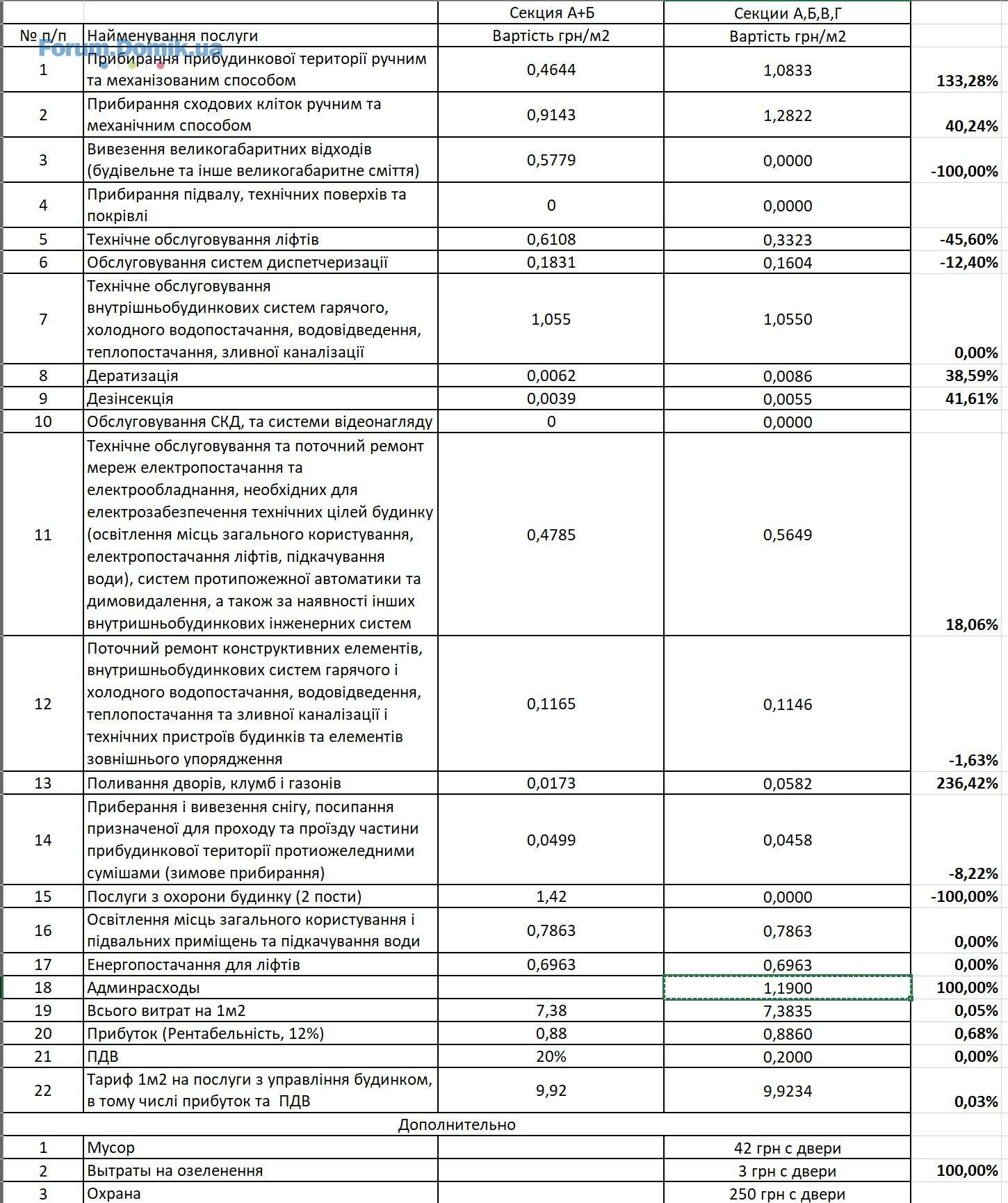

НОВЫЙ ТАРИФ ЖЭКА
Нам, наконец-то, показали новый тариф. Люди в шоке.
В карман мдл теперь идет не 12% (прибыль), а 25% (прибыль + админ расходы)
Уборка лестниц стала на 40% дороже и в почти 4 раза дороже обслуживания лифтов.
Уборка территории +133%
Облуживание лифтов минус 45,5% (одно из самых проблемных мест с вечными поломками лифтов)
Обслуговування систем диспетчеризації минус 12%
Дератация и дезинфекци + 40%
Пожарка и электрика +18%
Вода и канализация -1,63%
Поливание клумб + 236%
Если высчитать общий тариф на содержание квартиры (с охраной, мусором и озеленением), то получается:
Квартира 80 м2 - 13,6109 грн за метр
Квартира 40 м2 - 17,2984 грн за метр
ЖЭК хочет пропихнуть такой повышенный тариф на собрании во вторник. Хотя это собрание созвано с нарушением всех правил созыва собрания по закону «Про особливості здійснення права власності у багатоквартирному будинку»

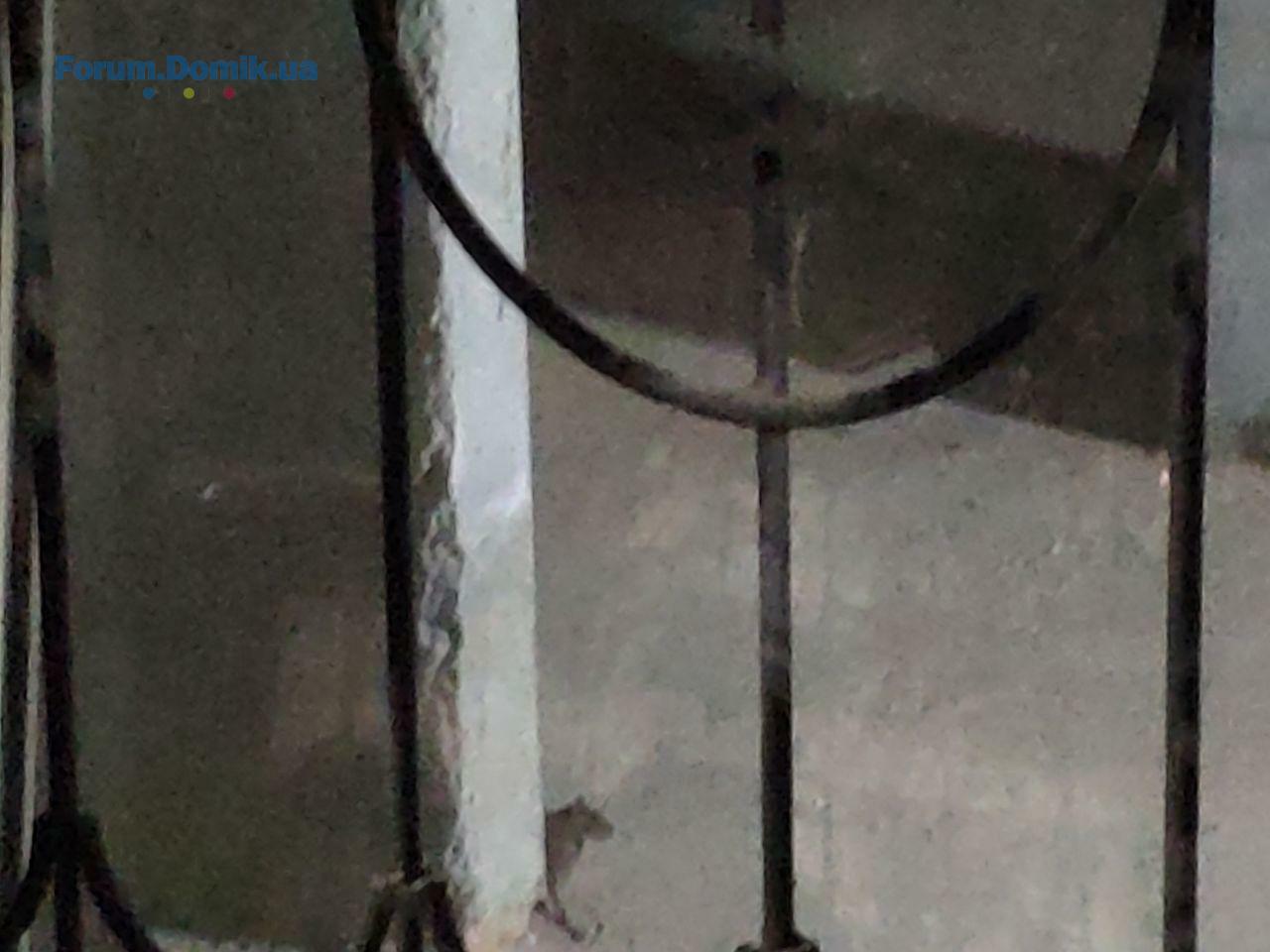

КРЫСЫ ЗАСТРОЙЩИКА (грызуны)
Отдыхают днем возле входов в подъезд. Видео от жильцов: https://drive.google.com/file/d/1zh7XMmbBoEDIE1RpMQcxFZSwAuWrVerY/view?usp=sharing

Крысы отлично обжили подвалы кампуса:
