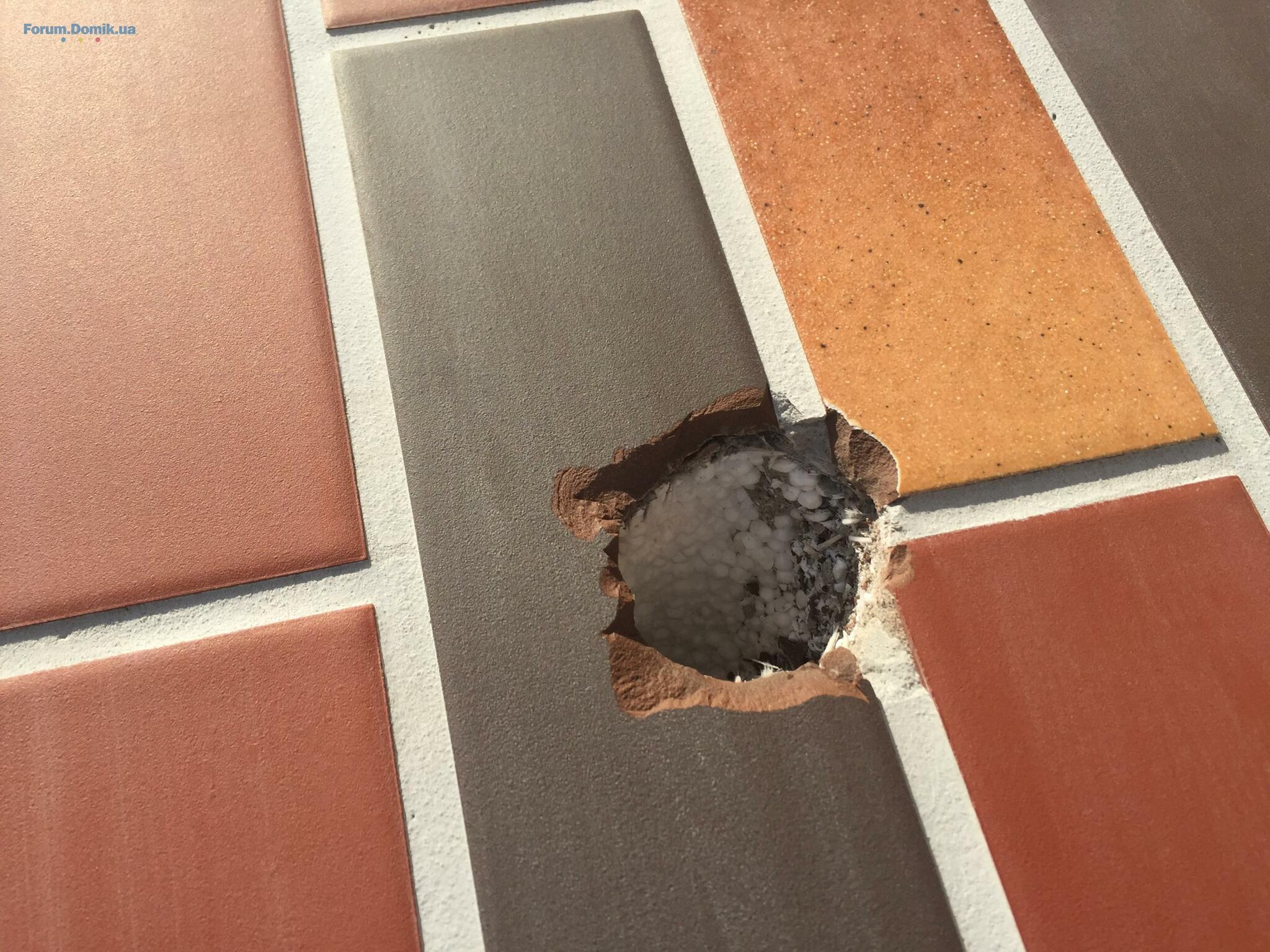

Сегодня вешал кондиционер, и у вил что у нас утеплитель не пенополистирол, а постой пенопласт.

Цитата "Apple00":Сегодня вешал кондиционер, и у вил что у нас утеплитель не пенополистирол, а постой пенопласт.
Насколько я знаю, много домов утепляют пенопластом. Я читал, что тут главное плотность пенопласта. А пенополистиролом (его еще называют экструдированным пенопластом) наоборот дома утеплять не рекомендуют.

Возможны вы и правы по поводу пенопласта, но зачем же тогда писать в преимуществах
//britanskiy.com.ua/o-kvartale/preimusch estva/
(армированная система утепления фасада из 100мм вспененного пенополистирола заменяет по теплопроводности 180 мм кирпичной кладки) ?

Дело в том, что вспененный пенополистирол - это как раз и есть пенопласт.
"Пінопласт або правильніше буде сказати - спінений пінополістирол, це сучасний і давно відомий всьому світу екологічно чистий і довговічний будівельний матеріал, що дозволяє забезпечити не тільки високу теплоізоляцію, а й пожежобезпечність, завдяки тому, що в будь-якій сучасній сировині знаходиться антипірен, який сприяє самозагасанню пінопласту. "
//termoplast.com.ua/ua/pinoplast/

Цитата "Новый_Сосед":
Дело в том, что вспененный пенополистирол - это как раз и есть пенопласт.![]()
Спасибо, интересная ссылка, есть и такое мнение
//better-house.ru/strojmaterialy/penopla st-ili-penopolistirol-chto-luchshe/
Бытует мнение, что пенопласт и пенополистирол – это совершенно одинаковый материал. На некоторых сайтах в интернете встречается информация, что это вообще одно и то же. Возможно, это происходит из-за того, что у этих материалов много общего, и в первую очередь – их «родитель», полистирол.
