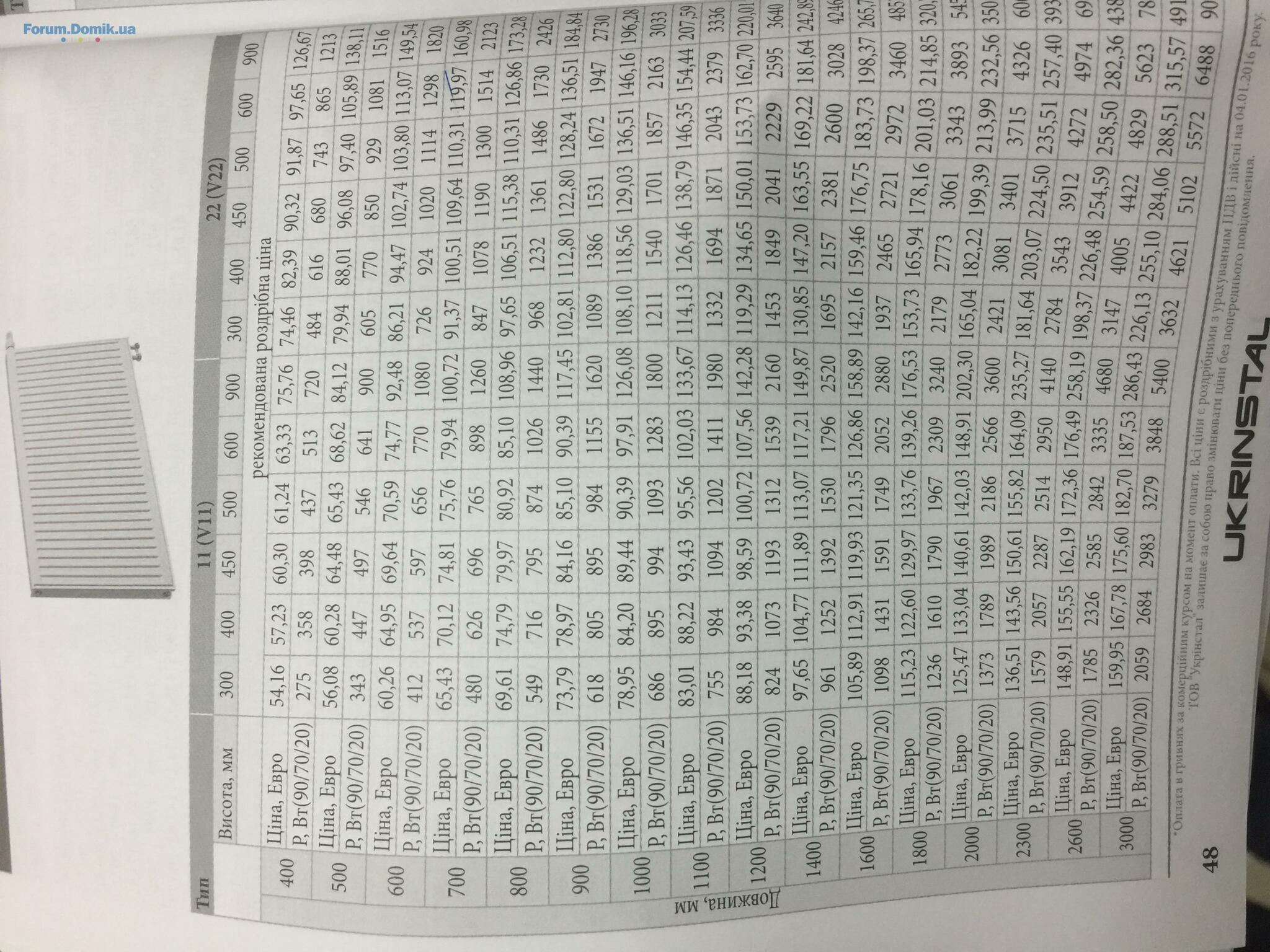

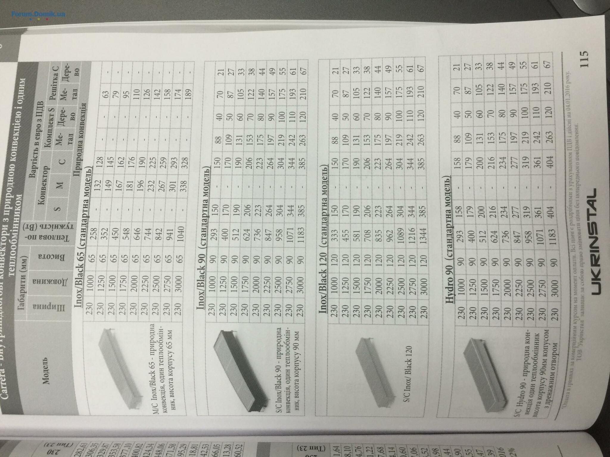

Конвектора - радиаторы это в Вашем понимании одно и тоже?
У нас получится бюджетный вариант - будет один контур теплого пола, для него не нужно будет устанавливать дополнительное оборудование (коллекторы, насос и т.д.), по крайней мере, я так понял, как объясняли в "Тепло".
Камнем преткновения возник вопрос регулировки тепла отдельно в гостинной и ванной комнате, кроме того, мне толком не смогли обьяснить, как можно регулировать температуру отдельно в теплом полу (так как там макс 45 С) и в радиаторах! Может, посоветуете??
И как Вы думаете, хватит ли для 27 кв м два внутрипольных конвектора и один радиатор между окнами (с размером не определился - хотел настенный изящный, но там цена от 650 евро()?

Цитата "Intrum":Конвектора - радиаторы это в Вашем понимании одно и тоже?
Ні. Для мене конвектор та радіатор різні речі! Конвектор монтується в стяжку, а радіатор на стіну! Так от... Теплотехнік зі сторони дуже настирно рекомендував відмовитися від конвекторів , а зробити теплий пол.
Ми робитимемо двохконтурний ТП З терморегулятором. Мені теж поки що не дуже зрозуміло, як регулювати температуру на 25 метрах кухні+вітальні і вани 4 метри квадратних, але розберуся))))) В нас ціна конвекторів=ціні теплого полу на два поверхи, тому вибрали теплий пол.
На предмет достатньо чи ні тепла! Дивіться. Потрібно 1кВт тепла на 10 квадратів. Конвектор віддає не багато ватт. Все залежить від розмірів! Максимум 3 кВт. По радіаторах. Візьміть таблицю в ВК Тепло. І кожен радіатор має свою теплопередачу. Приблизно 1,5-2,5 кВт.. На 70 квадратів потрібно приблизно 7-8 кВт тепла! Робіть запас 10%. Плюс потрібно враховувати температуру теплоносія (в наших котлах Бош МАКСИМУМ 80 чи 85 градусів, але не 90, як у розрахунках всіх по книжках! Плюс температура обратки! Вона на 10-15 градусів нижча вхідної, що теж важливо для розрахунків! Тобто не так просто порахувати! Якщо у вас є 250 грн, я можу дати контакт людини зі сторони, яка вам порахує розміри і кількість радіаторів, якщо ви не впевнені у ВК Тепло. Принаймні у вас буде інший погляд, а не зацікавлених осіб. Звертайтеся. Допоможу, чим зможу! Але майте на увазі: я ветеринарний лікар, а не інженер-теплотехнік;))) хоча маю деякий досвід і на опаленні;) то при особистій зустрічі за бокалом вина та пивом;))))) У вкладених файлах розміри і потужність радіаторів та конвекторів;)

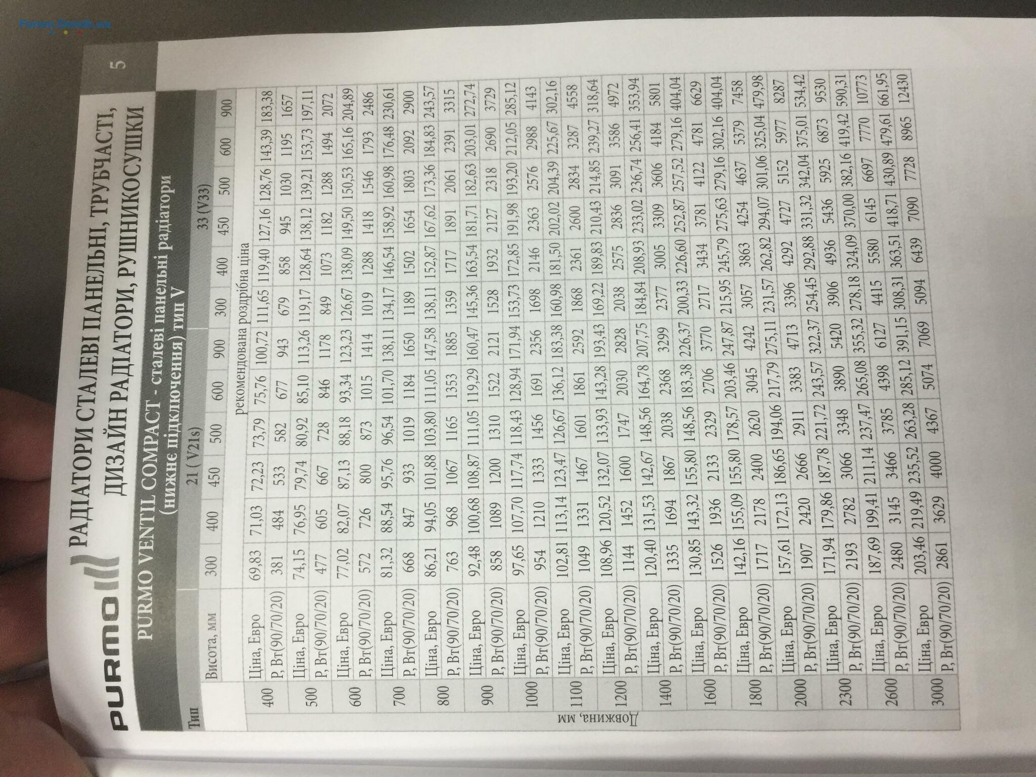

Мы тоже делали расчет батарей 1 квТ = 10 кв.м. Мы правда выбрали на первый уровень два конвектора под два окна, но без вентилятора, так как шум все-таки есть. Я воспользовалась опытом своей сестры у которой тоже стоят французские окна. Они поставили под каждое окно внутрипольный конвектор и между окнами большой радиатор. Мы выбрали точно также. Конвектор мы выбрали не столько из-за тепла, как из-за того, чтобы на окнах не было конденсата в холодную пору от перепада температур.
