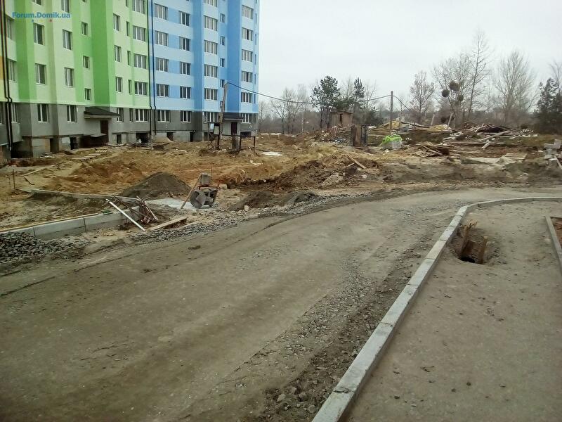

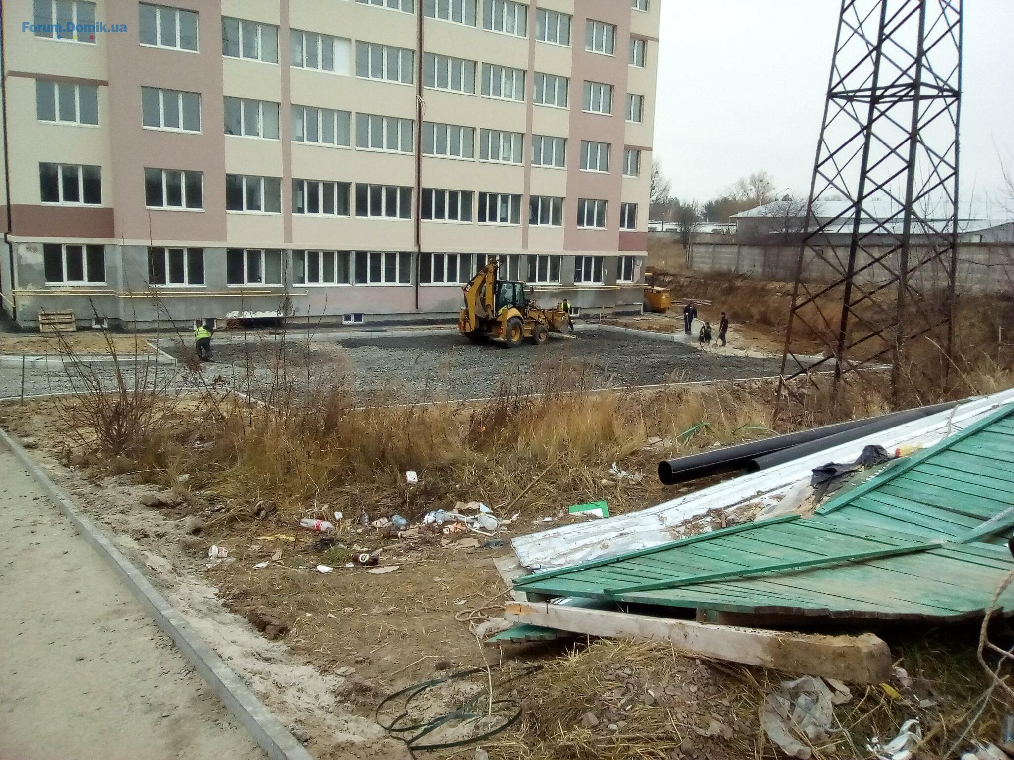

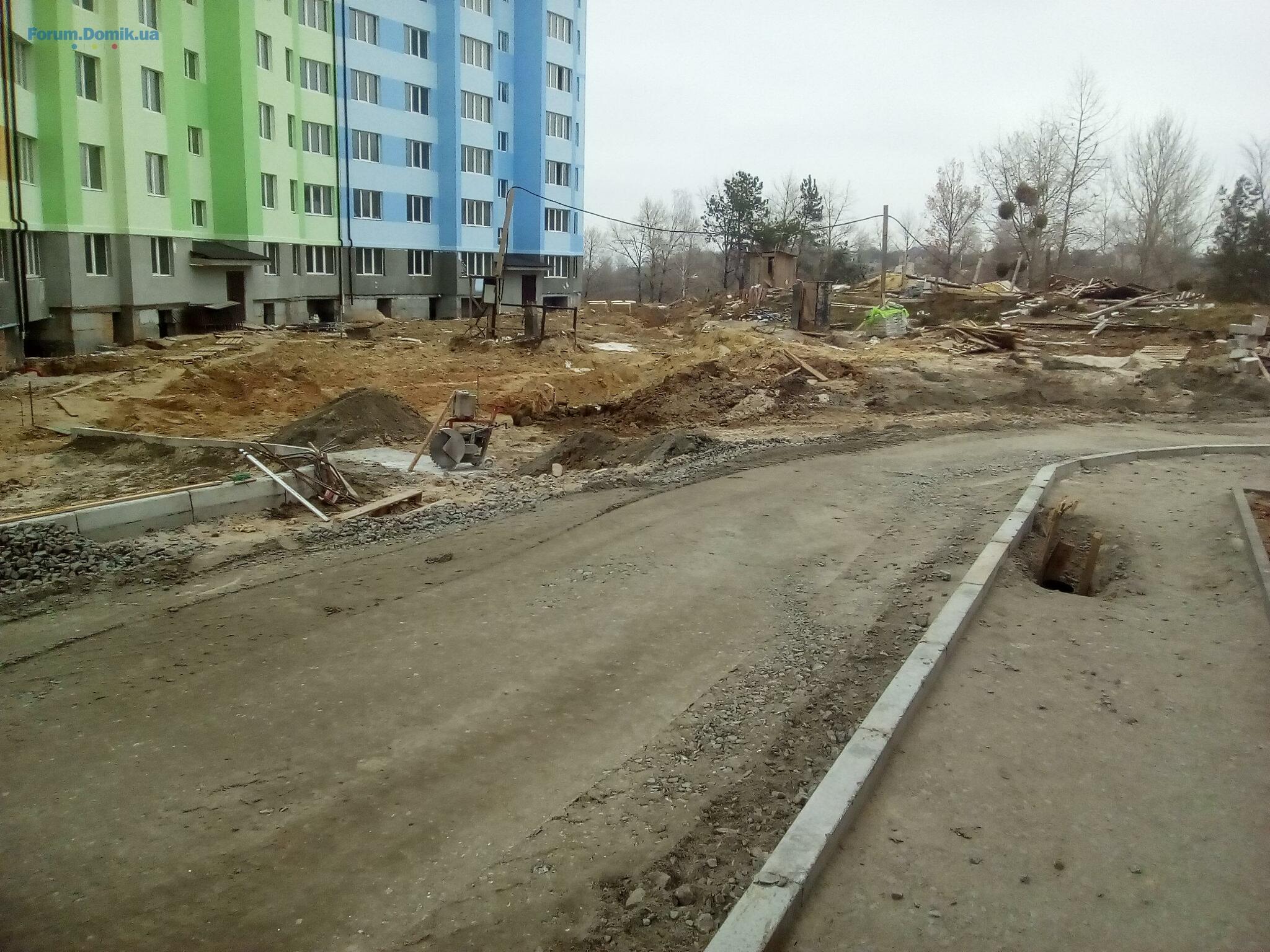

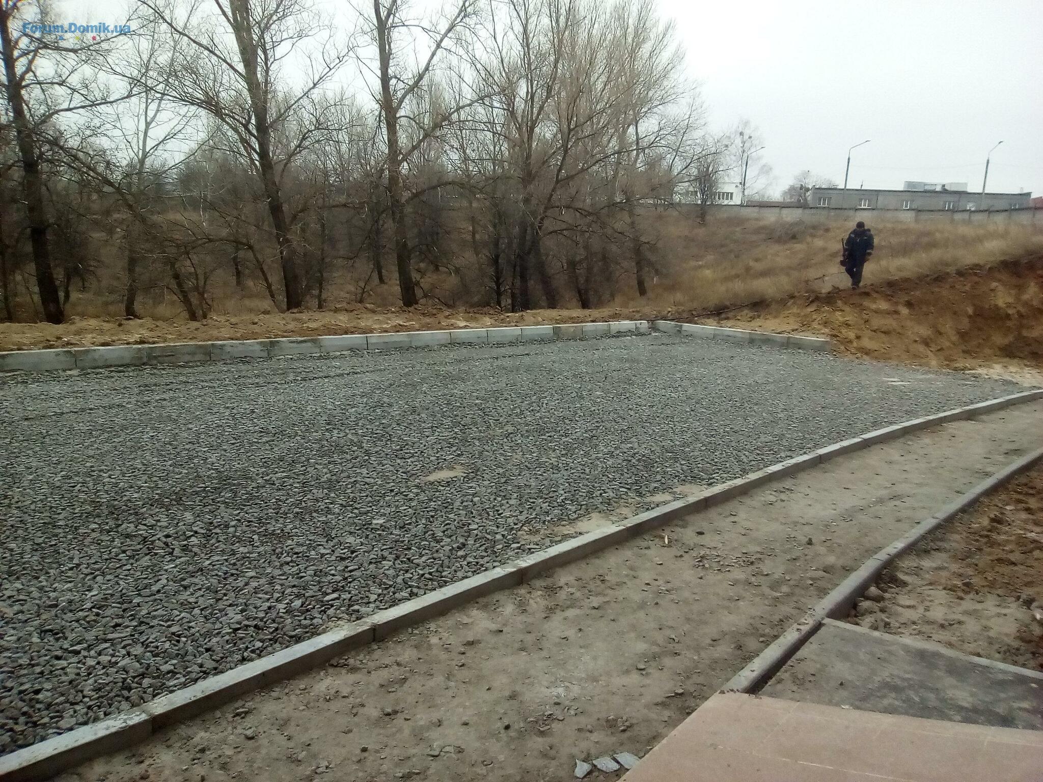

ron32
r
21
27 вересня 2016
23 лист 2016 12:40
Случайно и совершенно внепланово заскочил сегодня на объект.
Там во всю делают дороги. Народу много, техника копается во всю... Немного фото:
