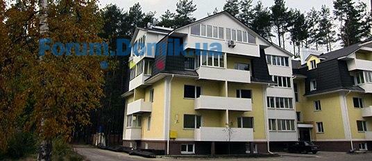

Я думаю Вы и предыдущий коментатор неверно поняли меня. Я не пристраиваться на чердак готового дома хочу, а приобрести жилье в доме где последний этаж называют мансардой. С скошенными крышами. Примерный образец дома прилагаю.

Понял. Но в таком случае главной проблемой станет брак строителей. И, поверьте, без него не обойдется. Если желаете, можем сделать такую мансарду качественно, устранив в ходе и обнаруженный брак.
Что это может быть? Негерметичные прилегания, плохо уложенная кровля, щели в утеплителе, некачественно уложенные паро и гидро барьеры. Требования к качеству значительно выше, чем для простой крыши и на порядки выше, чем к стенам.
