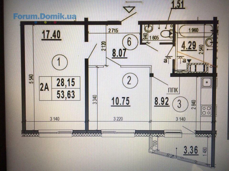

Цитата "Trinadtsatiy":
Вот и я о том же! Не буду повторять свой спич с соседнего форума "Р" об уголовной ответственности (до 12лет лишения свободы) в случае перепланировки панельки, приведшей к гибели людей.
Людям купившим квартиру в панельном доме надо было сразу понимать, что это не монолит и перепланировать такую квартиру категорически запрещено - "рождённый ползать - летать не может!"
Уважаемый! Довожу до вашего сведения следующую информацию.
Панельные дома новых проектов (типа Александрийского, Дубровицы, Горыни в ЖМ Патриотика) позволяют проводить перепланировку квартир. Все перегородки из гипсокартона или гипсоплит, указанные на планах квартир (двойная тонкая линия) могут быть частично или полностью демонтированны по желанию владельца квартиры. Данные перегородки в панельном доме не являются капитальными стенами и согласно действующего строительного законодательства их демонтаж не требует разработки и утверждения проектной документации и получения разрешительных документов для проведения таких работ.
Trinadtsatiy
T
237
14 грудня 2015
27 вер 2016 11:50
Речи о гипсокартоне (гипсе) не идёт - это и так понятно.
Я о ж/б панелях, которые нельзя сносить. Но всё-равно спасибо за информацию.
А в ответ тишина! Не вздумайте, пожалуйста, перепланировать панельку!
Это панельный дом №13. А что не так с панельным домом.
На планировке она показана не несущая
sq Tonik
sT
Гість
26 вересня 2016
27 вер 2016 20:25
Вот план квартиры, те стены которые сплошные "черные", я не собирался трогать
Trinadtsatiy
T
237
14 грудня 2015
28 вер 2016 04:28
Значит все друг друга поняли. Касательно этой планировки, то здесь 2 варианта:
1) оставить всё как есть;
2) сделать кухню студио, объединив кухню и комнату.
Но я бы оставил всё как есть.

Цитата "Trinadtsatiy":Значит все друг друга поняли. Касательно этой планировки, то здесь 2 варианта:
все зависит от состава семьи, как им будет удобно. Хорошо, когда есть выбор)))

Цитата "Urch1n":
По идее там можно еще туалет с ванной совместить, стена то не несущая по плану.
а смысл? этож не удобно(
barracuda2015
b
Ветеран
2 691
26 травня 2015
28 вер 2016 14:44
Вы абсолютно правы, в туалете и ванной комнате те стены которые имеют толщину 80мм являются самонесущими и могут быть демонтированы несмотря на то что они не гипсовые а железобетонные.
Согласно ДБН ванная комната и туалет могут быть расширены владельцем квартиры за счет площади коридоров (т.е. нежилых комнат) без согласования и получения разрешительных документов.

Цитата "Askan4ik":
А можно ли унитаз перенести в ванную, а с туалета слелать гардеробную?
Возможность установки унитаза в ванной комнате определяет ее размер и диаметр отвода канализационного стояка.
