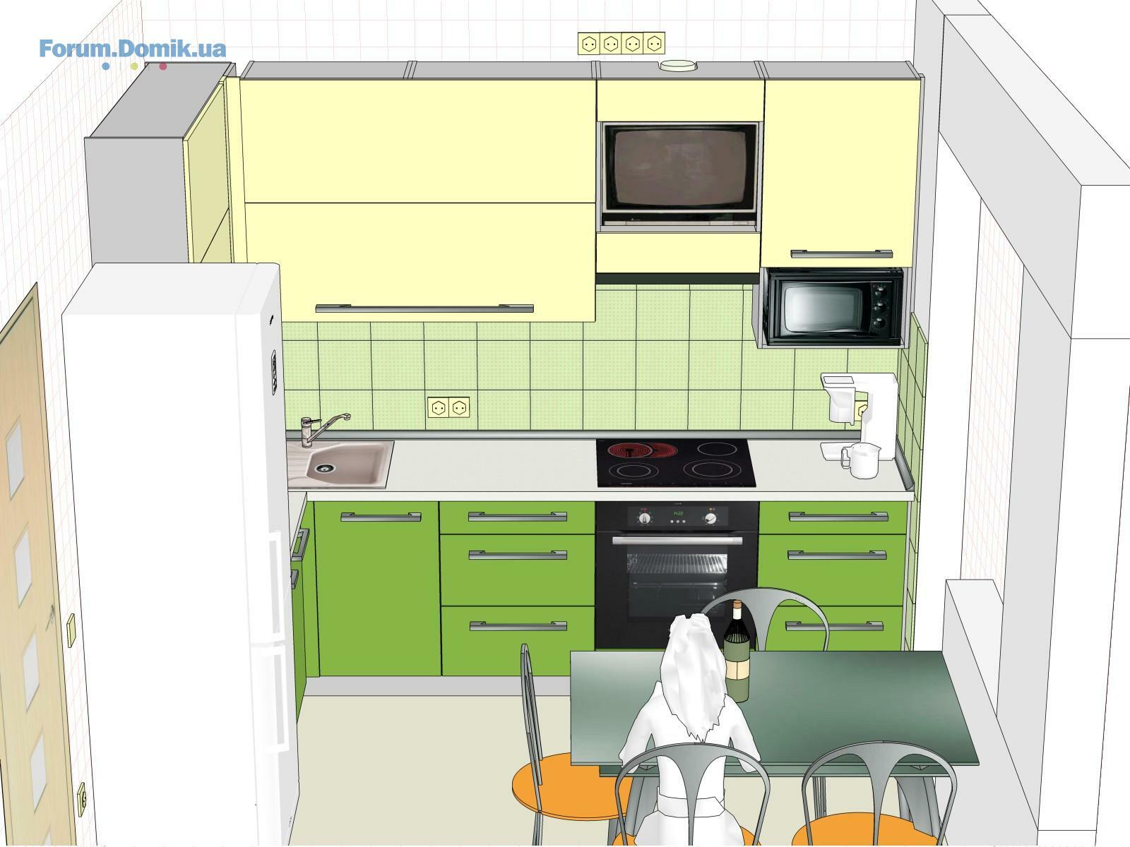

Как по мне, пропорции кухонь довольно удобные для планирования. Если нет задачи поселить там родственников, какой смысл в выносе плиты на балкон? Тем более, просто вынос плиты ничего, кроме неудобства не создает. Там же еще порог должен быть... Да и борьба со стеной под окном сомнительна. Вот один из вариантов.

Цитата "Альбатрос":Как по мне, пропорции кухонь довольно удобные для планирования. Если нет задачи поселить там родственников, какой смысл в выносе плиты на балкон? Тем более, просто вынос плиты ничего, кроме неудобства не создает. Там же еще порог должен быть... Да и борьба со стеной под окном сомнительна. Вот один из вариантов.
А что это за эл/розетки под потолком над шкафчиком висящим над плитой ?

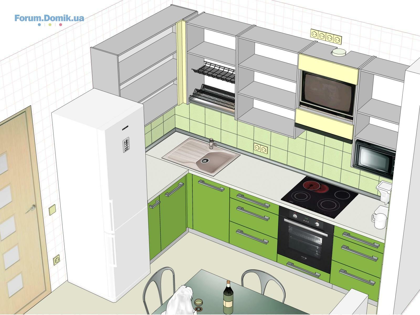

Да. Вытяжка, ТВ, освещение под антресолями, все это подключается над антресолями. может еще кабельное или интернет. Само собой разводку нужно будет переделывать, когда сложится представление о проекте. Еще микроволновка, посудомойка, холодильник, в углу не помешает рабочая розетка для настольной техники.

Цитата "Альбатрос":Да. Вытяжка, ТВ, освещение под антресолями, все это подключается над антресолями. может еще кабельное или интернет. Само собой разводку нужно будет переделывать, когда сложится представление о проекте. Еще микроволновка, посудомойка, холодильник, в углу не помешает рабочая розетка для настольной техники.
А где у вас там встанет посудомойка ?
Нормальный вариант. Мы,наверное, вынесем на балкон холодильник. Чтобы пореже его открывать. Ну и телевизор на кухне.... Как по мне- лишнее

Розетки на кухне нужны.
Хлебопечка
Микроволновка
Кофемолка
Ноутбук планшет ( с работы прийти и посидеть за едой) + телефон подзарядить
Хлебопечка
Микроволновка
Кофемолка

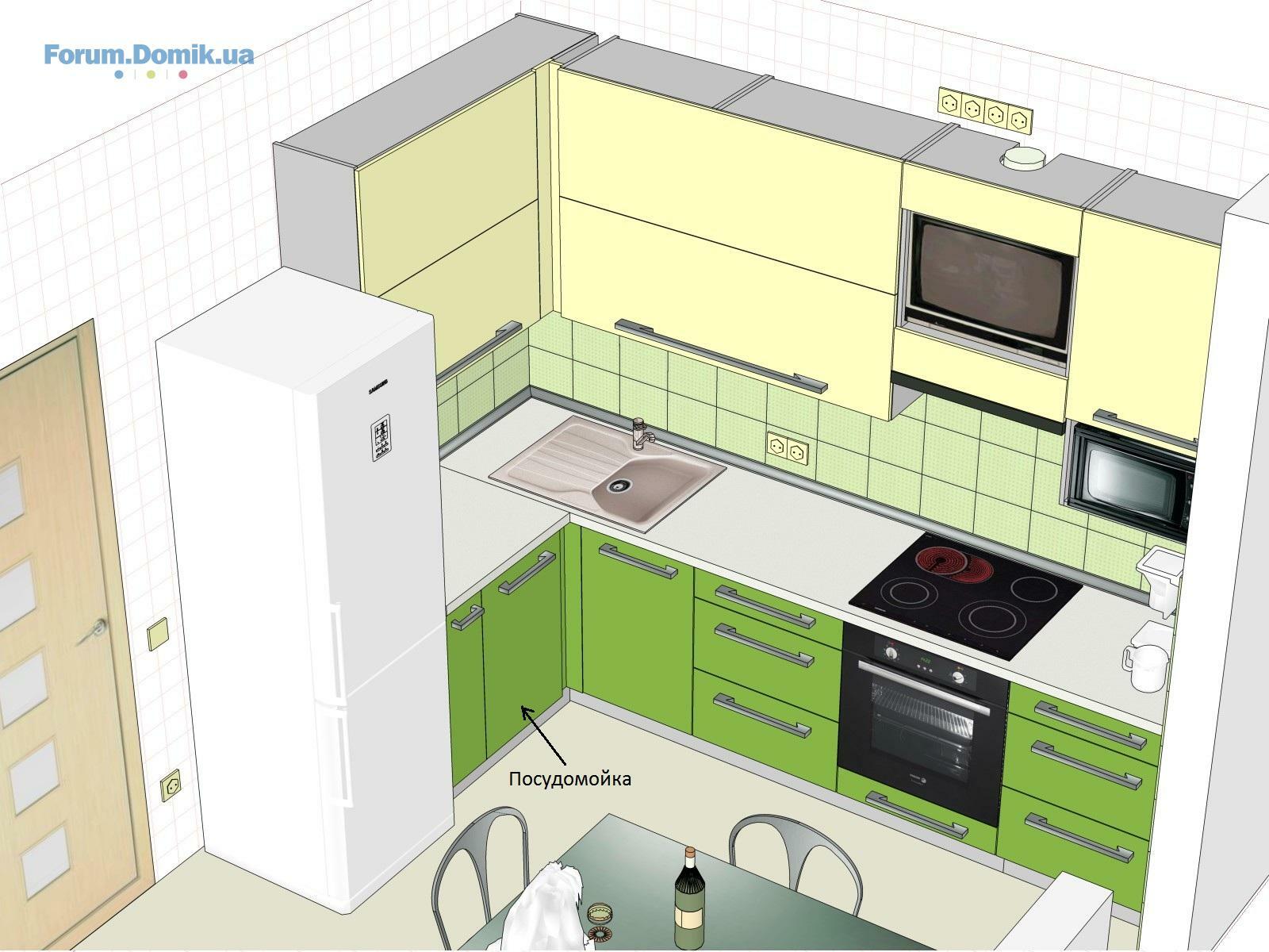

А где у вас там встанет посудомойка ?[/quote]
Между холодильником и мойкой карго на 200 и посудомойка на 450 (подписана на картинке)

Цитата "Альбатрос":А где у вас там встанет посудомойка ?
Между холодильником и мойкой карго на 200 и посудомойка на 450 (подписана на картинке)[/quote]
встроенная? а стоимость этого проекта просчитывали?хоть приблизительно?
Как вы ее загружать будете когда дверцу "на себя" откроете ?

Как вы ее загружать будете когда дверцу "на себя" откроете ?[/quote]
Дверка при загрузке принимает горизонтальное положение, в нашем случае ничто этому не мешает, как и доступу к содержимому. Расположение посудомойки в углу совсем не редкость и часто встречается.

Что касается подъёмников... Если посмотреть на картинку, то видно, что avetntos поднимает весь фасад сразу, складывая его гармошкой и позволяет получить доступ к огромному объёму, который можно произвольно планировать. При использовании газ. лифта и высоких антресолей, верхний фасад нужно открывать и закрывать с табуретки. Кроме того, механизм aventos тонко настраивается под вес фасада, что позволяет очень легко открывать просто огромные и тяжёлые фасады и останавливать их в любом положении. Для закрытия - достаточно просто потянуть за ручку и дальше - все само и бесшумно. Газ. лифты всего этого лишены и имеют всего три или четыре разновидности по усилию. Тётя на картинке радуется совсем не напрасно
