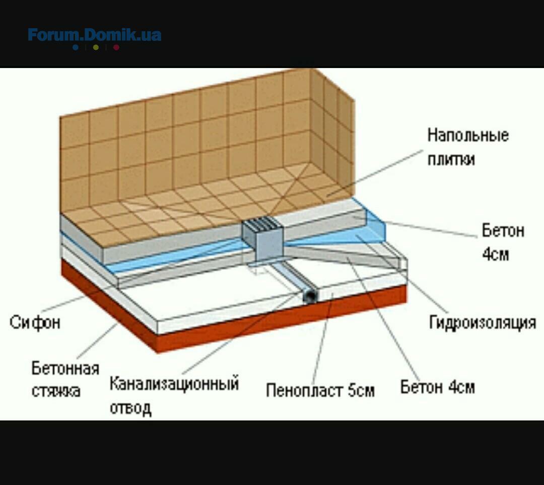

Высота поддона может быть любая (и 5-10см) , этот поддон на много ниже чем в обычных душевых кабинах. Посмотрите на фото 1, которое я прикрепляла ранее.

Никаких опасностей для соседей. В любом случае "кишки" нужно будет прятать. Вариант выдолбить дырку и проложить слив у соседей отпадает. Остается поднимать уровень всего санузла,стяжки то нет никакой,голые плиты и у вас будет отличный санузел с душевой в "0" без бордюров, поддонов и поребриков. Второй вариант купить или сделать поддон небольшой высоты ,под которым и будут все кишки слива.
Bron1Slav
625
15 січня 2016
12 черв 2016 07:24
Нашел по быстрому. Схематично
Для большой двушки в типичных домах 11,13,16,25... очень даже вариант сделать в маленьком санузле.
