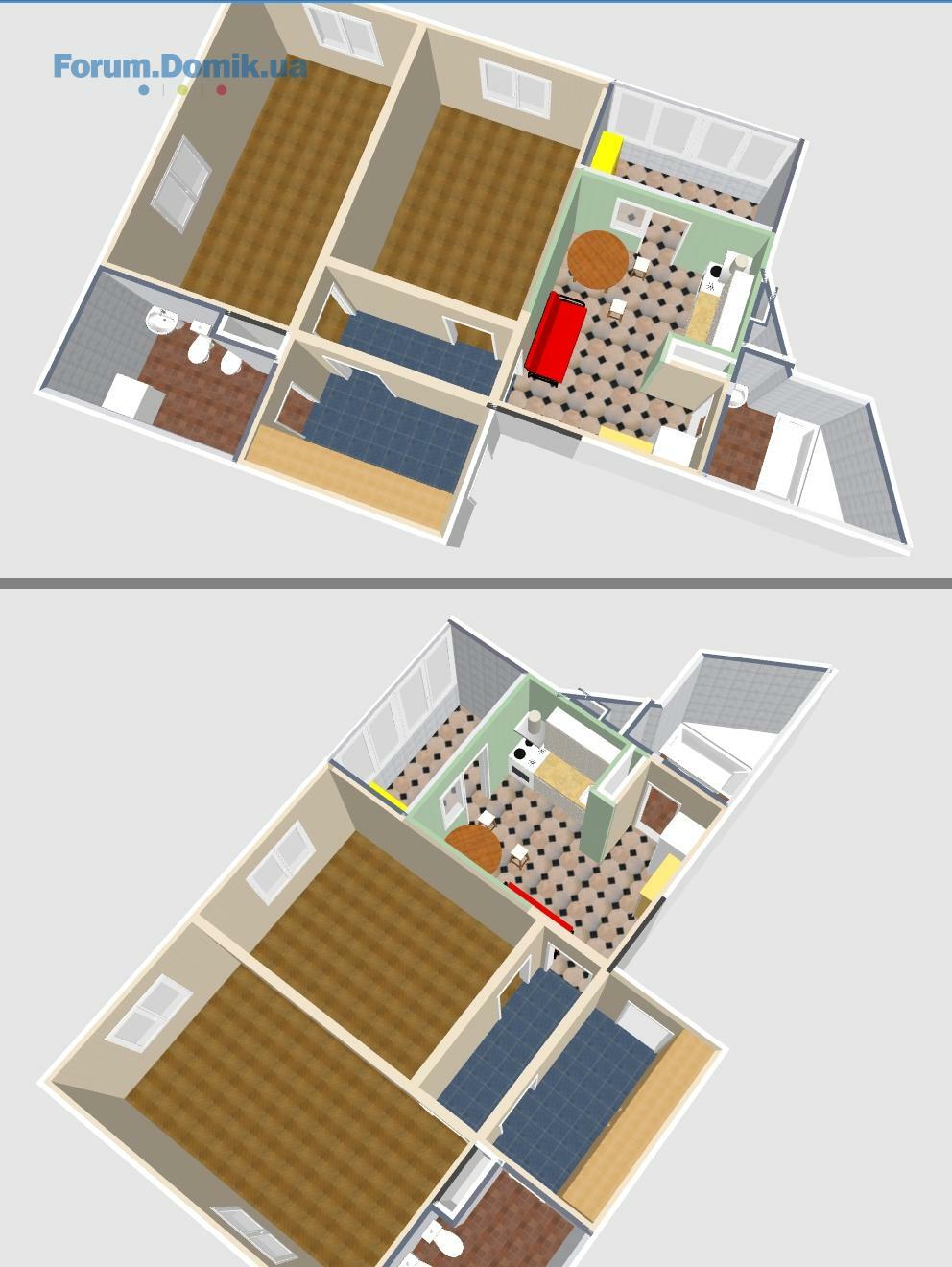

Цитата "Самый Умный":Присматривался к двухкомнатным, которые по 65 м2. Планировки просто ужасные. Какие-то узкие коридоры, маленькая кухня, куча лишней площади под коридоры и странные туалеты. Это же выброшенные деньги! Но, вот если бы там сделать небольшую реконструкцию, то можно было бы почти исправить ситуацию. Может быть кто-то знает как достучаться до застройщика, чтобы они перерисовали проект. Изменения нужны незначительные, но тогда получилась бы большая кухня и большой коридор.
О, и Вы сюда с Амурского перебрались))), поздравляю!!!
Если посмотреть на ваш вариант под другим углом, то приобретём большую кухню и не функциональный коридор в 6 квадратов - в нём не получится разместить даже нормальный (нормальной глубины) шкаф, бутет только как прихожая.
Почему это не получится! Еще как получится. Стандартная глубина платяного шкафа 60 см, а ширина этого коридора почти 2 м. Остается 1,4 м на коридор - это хорошая ширина + полноценный шкаф купе. Зато кухня почти 12 метров, есть разница когда кухня 7 или 12 м ?!! А для того чтобы сделать эту реконструкцию, застройщику достаточно только вставлять туда панель не сплошную, а с проемом, такая у него кстати уже есть в номенклатуре.
В проекте рядом со стеной между кухней и прихожей проходят общие вентканалы кухни и санузла - там не только стену убрать. Да и с кухни вход в сортир интересный вариант.
Ничего страшного, пускай проходят, они будут отделять зону готовки от входа в санузел, это даже на пользу
Я бы их поменял местами, там где по проекту ванная комната сделал бы туалет, а там где туалет - ванную. Там как раз расстояние между параллельными панелями 1750 мм. Влезает стандартное корыто ванной плюс умывальник. От того что вход в ванную из кухни еще никто не умирал, тем более если кухня большая и почти как гостиная. Даже оригинально.

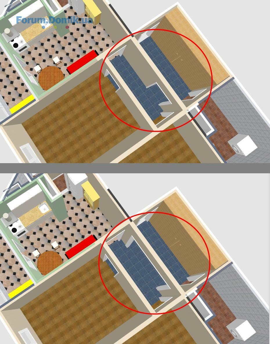

Смотрите какая ляля получается. Кухня с диваном! Вам когда-нибудь снилась кухня с диваном? В туалете еще можно поставить биде, стиралку, сушилку и еще кладовку либо шкаф замутить. Там много места пропадает. И вся эта красота только если сделать вход в квартиру в другом месте, и все законно, никаких нарушений норм и правил

Цитата "Самый Умный":А для того чтобы сделать эту реконструкцию, застройщику достаточно только вставлять туда панель не сплошную, а с проемом, такая у него кстати уже есть в номенклатуре.
Для того, чтобы делать подобные заявления, нужно уметь в уме рассчитывать сложнейшие контрукции (к каковым относится дом). Либо вообще быть не в курсе, что нужно что-то расчитывать, чтобы поменять плиту А на плиту Б

Кстати, там надо еще одну панель поменять, которая разделяет два коридора, вставить с большим проемом, тогда будет просторная прихожая и квартира будет совсем конфетка. В общем, ее при желании можно было бы довести до ума, но в нынешнем виде это, к сожалению, полуфабрикат. Такое впечатление что те, кто проектировал хрущевки, дальше работают в строительстве и проектируют новострои.

Цитата "Самый Умный":Кстати, там надо еще одну панель поменять, которая разделяет два коридора, вставить с большим проемом, тогда будет просторная прихожая и квартира будет совсем конфетка. В общем, ее при желании можно было бы довести до ума, но в нынешнем виде это, к сожалению, полуфабрикат. Такое впечатление что те, кто проектировал хрущевки, дальше работают в строительстве и проектируют новострои.
А вам не приходило в голову, что проект дома - это всегда компромис между очень многими параметрами, и размеры и положение проемов в стенах - это один из них?

Цитата "Самый Умный":Смотрите какая ляля получается. Кухня с диваном! Вам когда-нибудь снилась кухня с диваном? В туалете еще можно поставить биде, стиралку, сушилку и еще кладовку либо шкаф замутить. Там много места пропадает. И вся эта красота только если сделать вход в квартиру в другом месте, и все законно, никаких нарушений норм и правил
Красиво, но вы не учли расположение и ширину входной двери. Да, у Аркады есть похожая планировка 1к в Патриотике, но тут решили сделать по-другому. Можно задать Аркаде вопрос и попросить, но вряд ли они отреагируют.
Все я учел. Ширина проема в бетоне 1 метр, а ширина двери 90 см. У меня на макете так.
В принципе ваш вариант интересен, но если я не ошибаюсь по нормам не разрешается вход в санзону из кухни.
Еще при вашем варианте в идеале вообще убрать перегородку в коридоре и объединить коридор в единное пространство.
