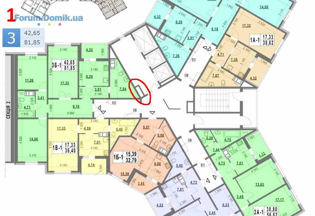

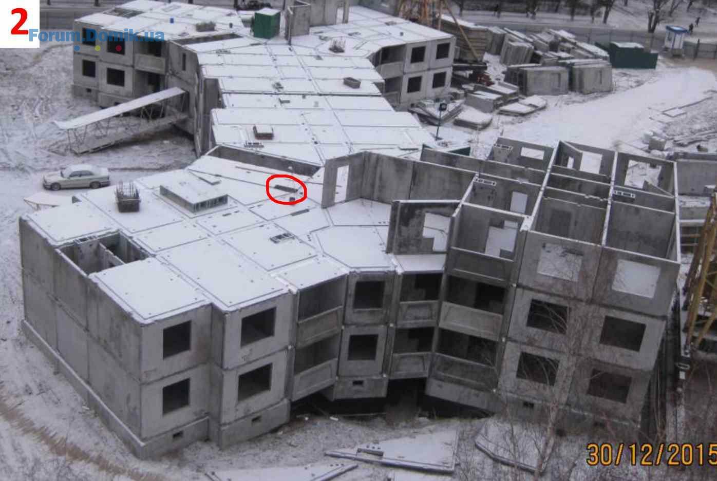

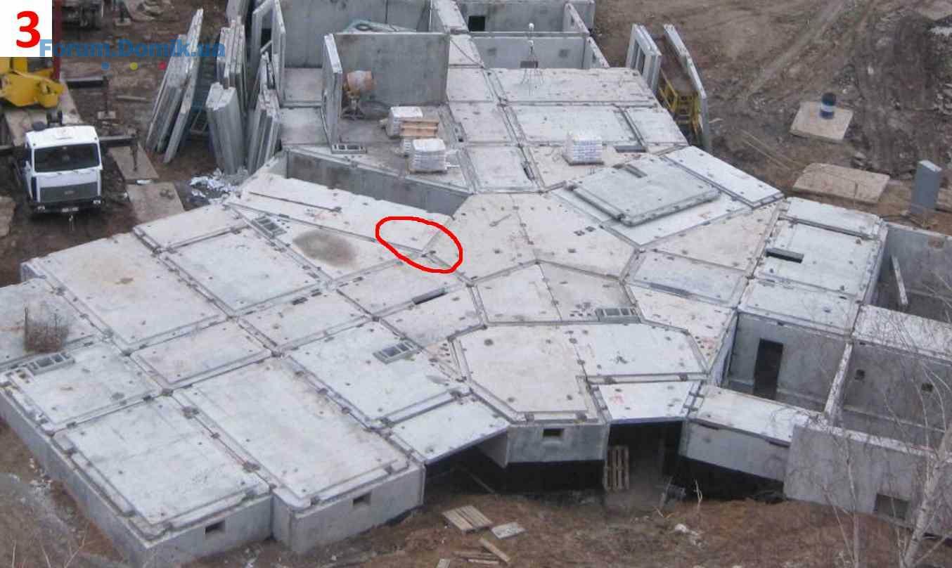

Но это все, похоже, не имеет значения. Предлагаю рассмотреть разводку коммуникаций на примере 8го дома.
1 - обсуждаемое отверстие в перекрытиях. Как оказалось, это - единственное такое отверстие, которое в принципе могло бы быть мусоропроводом (хотя это нигде не указано прямо).
2 - это же отверстие в перекрытии над 2м этажом.
3 - в полу 1го этажа этого отверстия НЕТ.
Получается, что либо это вентиляция/короб с трубами/еще что-то такое, либо мусор должен вываливаться прямо на лифтовую 1го этажа. На всякий случай на следующей неделе уточню этот вопрос в офисе Аркады. Но с технической точки зрения я не вижу, как в домах такого проекта может быть устроен мусоропровод. У кого-то есть идеи?
