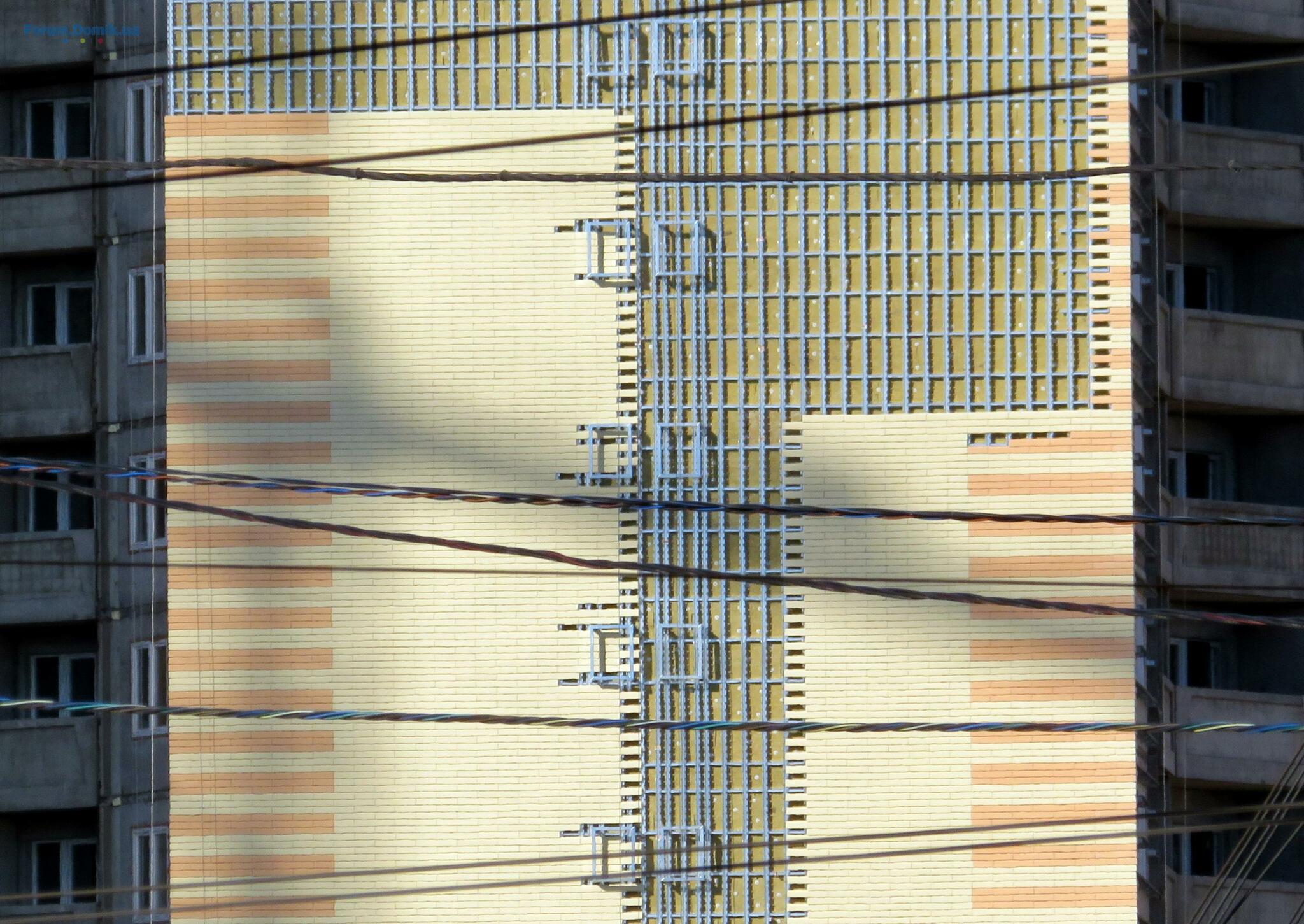

Цитата "Ingwarr":Шановні інвестори і жителі Еврики. Підкажіть, як виконаний вентильований фасад? Чи є захисна мембрана на мінеральній ваті? Чи багато пилу мінвати осідає у квартирах?
Мембрани немає
Чому він має потрапляти в квартиру?
По-перше, утеплювач має дуже високу щільність, по-друге - закритий фасадною плиткою і по третє - все це зовні квартири. Та частина, що не закрита фасадною плиткою (лоджії), заштукатурена і пофарбована.
Утеплитель с годами выдувается. Сама минвата - это минеральные волокна, склеенные между собой эпоксидной смолой. Эпоксидка вредная и со временем разрушается. Волокна микроскопические, они вылетают из вентфасада, летают в воздухе, залетают в окно, вы их вдыхаете и трындец,

Цитата "Vetal111 ":
Срок службы минваты - 50 лет.
Минвата куда более экологичный утеплитель, чем пенопласт/стиродур. Ну и куда более негорючий материал, чем пенопласт, к примеру.
И да, утепление вентилируемым фасадом с минватой и сканроком - классная и недешевая штука.
Чем она классная, если вы надышитесь этой эпоксидно-минеральной пыли? Короче, через 50 лет, кто доживет
, надо будет скинуться и перестелить минвату, но уже накрыть ее мембраной, хотя бы.Vetal111

Цитата "Einvestor":
Чем она классная, если вы надышитесь этой эпоксидно-минеральной пыли? Короче, через 50 лет, кто доживет, надо будет скинуться и перестелить минвату, но уже накрыть ее мембраной, хотя бы.
5 лет эксплуатирую квартиру в доме с вентилируемым фасадом с минватой - указанного Вами негатива не замечал и близко.
Чтобы сделать какие-то выводы, надо провести экспертизу воздуха в помещениях на наличие формальдегидов и на их соответствие нормам.
Формальдегид - он один, их разных не бывает)
По поводу ваших переживаний: на домах эврики поверх минваты монтируется влагозащитная мембранная плёнка. Так что вата с одной стороны закрыта стеной, с другой пленкой.

"Так что вата с одной стороны закрыта стеной, с другой пленкой"
Ви помиляєтесь, плівки (мембрани) немає

Цитата "SilverF ":Люди, які користуються меблями з ДСП, де є 6—18 % смол, не мають перейматися 2-4% смол в утеплювачі
ДСП не выветривается в отличии от минеральной ваты. Через 50 лет ДСП не "похудеет" на 18% и будет таким как и сегодня, а слой минваты "похудеет" и минералватная пыль летает и мы ей дышим.

Большинство людей о минеральной вате знают только то что она в отличии от пенопласта не горючая, и видя желто-зеленый утеплитель радуются. Все. И говорить пусть люди сами выбирают, ок так не затыкайте рот тем, кто это решил поднять в обсуждении.
Почти везде в вентфасаде используют слоеный пирог. В том числе поверх этого всего идет мембрана и закривается все плиткой. В этом и смисл вентфасада - что он вентилируется. Тоесть воздух там гуляет. Да у Аркады нет щелей как у Керамогранита по 1 см между плит. Здесь все куда плотнее - но учитывая что дома 25-ти этажные и ветер гуляет серьезный - вентфасад будет продуваться прилично(даже возле металических откосов возле окон, которые совсем не плотно прилягают).
И говорить что в дсп больше эпоксидных смол совсем глупо. Если вы пройдетесь наждаком по дсп и потом будете вдыхать эту пыль - тогда и можно сравнивать. А так суть не во вредности смол - а в том что микрочастици с минеральной ваты будут в воздухе постоянно. А учитывая суперэконом - у большинства людей единственным источником проветривания будут открытые окна, без кондишенов и фильтров.
Почему люди которые монтируют минеральную вату работают в распираторах и перчатках? Видимо чтобы не надышаться и не поранить себе кожу.
Никто не спорит, что толстый вентфасад еще и минеральная вата и на толстой бетонной плите в 16см - это солиднее газоблока + пенопласт + 5мм штукатурки. Тем более в суперэкономе.
Но если всплыл такой косяк(вопрос) - то нужно его обсудить. Где по вашему люди будут проводить исследования? Если даже там где нашли это - затыкают рот.
Обсудят и скажут - это безопасно. Микрочастиц нету. Все герметично. Вот технология. Вот ссылка. А не сравнивая с глянцевым твердым ДСП)
