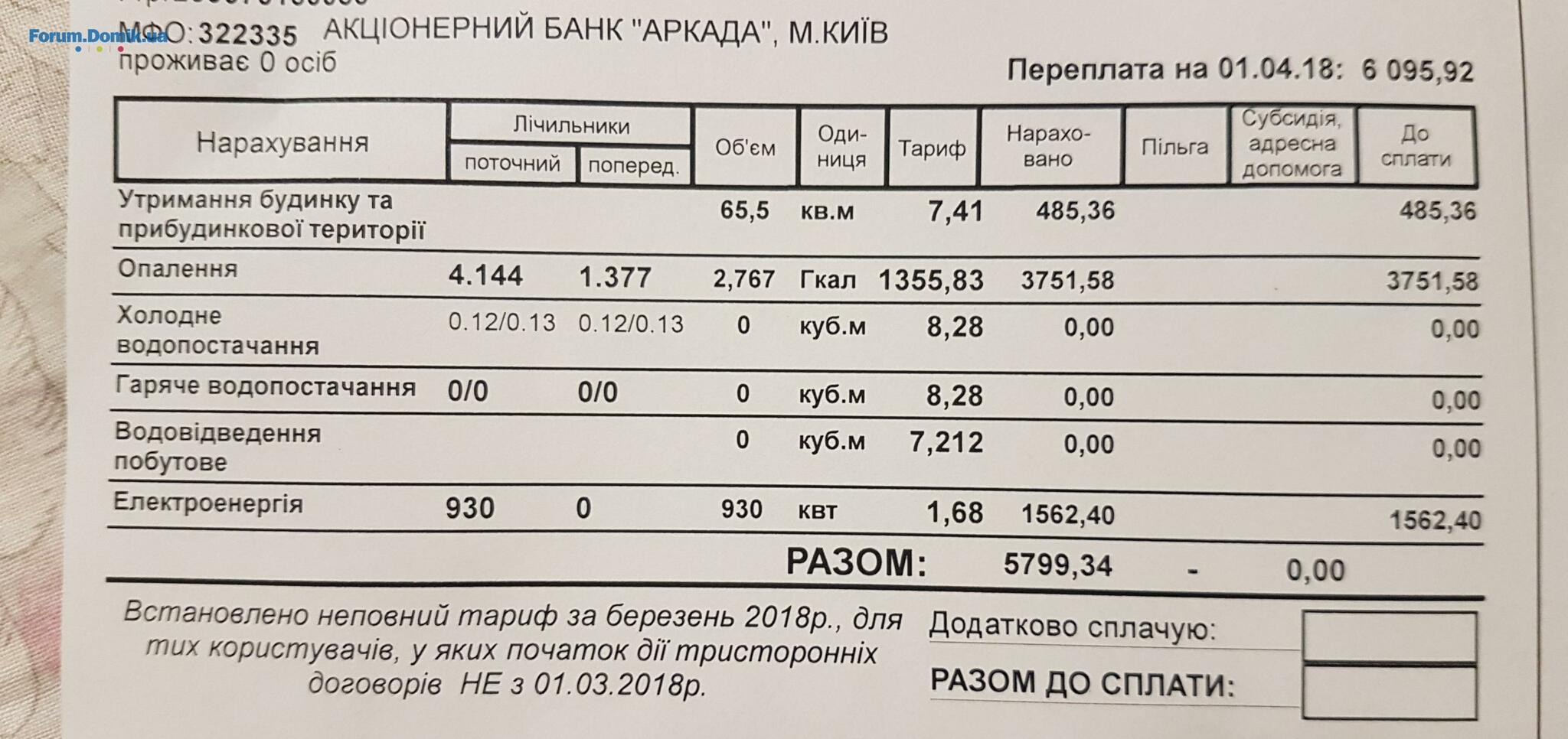

Кто то спрашивал по поводу тарифов ЖЕКа. Это платежка на 2к 65м2
Leonardos
L
257
27 квітня 2016
19 квіт 2018 18:00
930квт электроэнергии без плиты, стиральной машины и холодильника. Из потребителей 2 бойлера по 2 квт и перфоратор период ремонта
Chief007
C
599
27 квітня 2017
19 квіт 2018 18:07
Цитата "Leonardos":930квт электроэнергии без плиты, стиральной машины и холодильника. Из потребителей 2 бойлера по 2 квт и перфоратор период ремонта
Ничего себе потребление ( да и отопление впечатляет
сирафима
22
12 квітня 2018
19 квіт 2018 18:14
Цитата "Leonardos":Кто то спрашивал по поводу тарифов ЖЕКа. Это платежка на 2к 65м2
..да..на опалення лічильник не встановлений?Wwist
W
196
19 червня 2017
19 квіт 2018 18:22
Что-то дороговато.
DrFrog
D
Ветеран
2 198
14 листопада 2014
19 квіт 2018 18:26
Это как так? А где холодная вода?
Насчёт бойлеров охотно верю при условии, что ими активно пользуются для помывки, постирки. У вас строители ванную принимали или пользовались бойлерами вместо чайников?

Kelli Opa
KO
480
29 березня 2016
20 квіт 2018 04:19
Простите, а это за месяц??

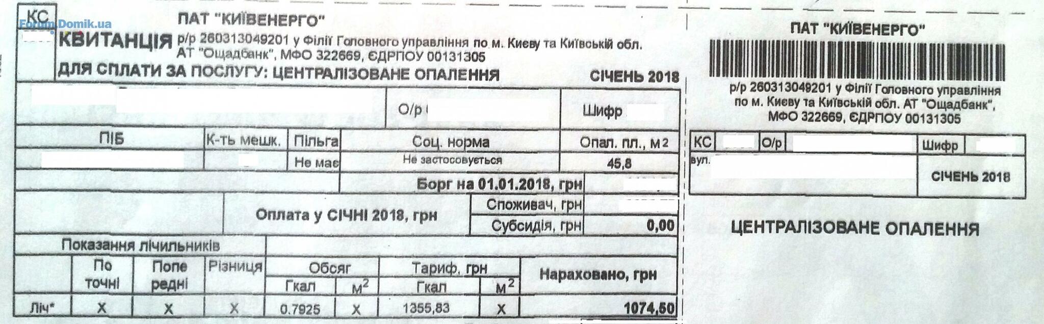

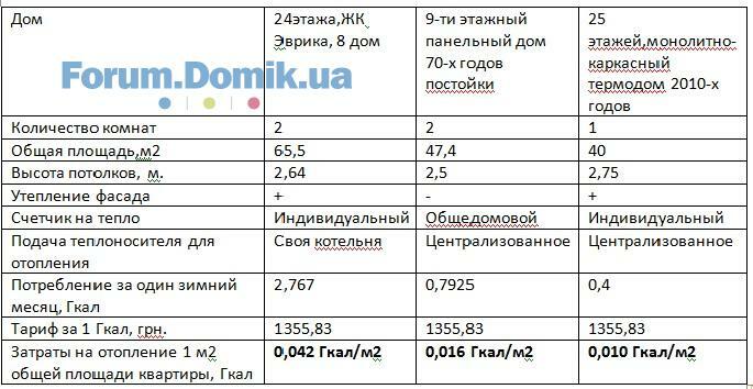

Цитата "Leonardos":Это платежка на 2к 65м2
Платежка вызывает шок.
Давайте попробуем разобраться с отоплением
У меня есть данные по отоплению 3-х квартир, указанных в таблице, к сожалению, не знаю отапливаемую площадь по всем трем квартирам, поэтому берем общую площадь.
Смотрим таблицу.
Во-первых, почему у Аркады, при наличии собственной котельни тариф как у Киевэнерго, в структуре тарифа которого учитывается доставка тепла квартиру и теплопотери?
Во-вторых, почему затраты на отопление 1 м2 в 8 доме ЖКЭврика более чем в 2,5 раза превышают затраты на отопление в панельном неутеплённом доме и в 4 раза превышают затраты на отопление в аналогичном термодоме?
930 кВт для бойлера это где-то 15-16 кубов воды нагретой до 60-70С или около 10 дней непрерывной работы, или каждый день по 8 часов непрерывной работы!
Смотрим таблицу.
Вроде говорят что в платежке 8ого дома 2мес. и 12 дней а не 1 мес. впихнули показатели.
user-1
u
407
14 жовтня 2015
20 квіт 2018 10:25
Почему тогда за содержание дома посчитано за один месяц?
