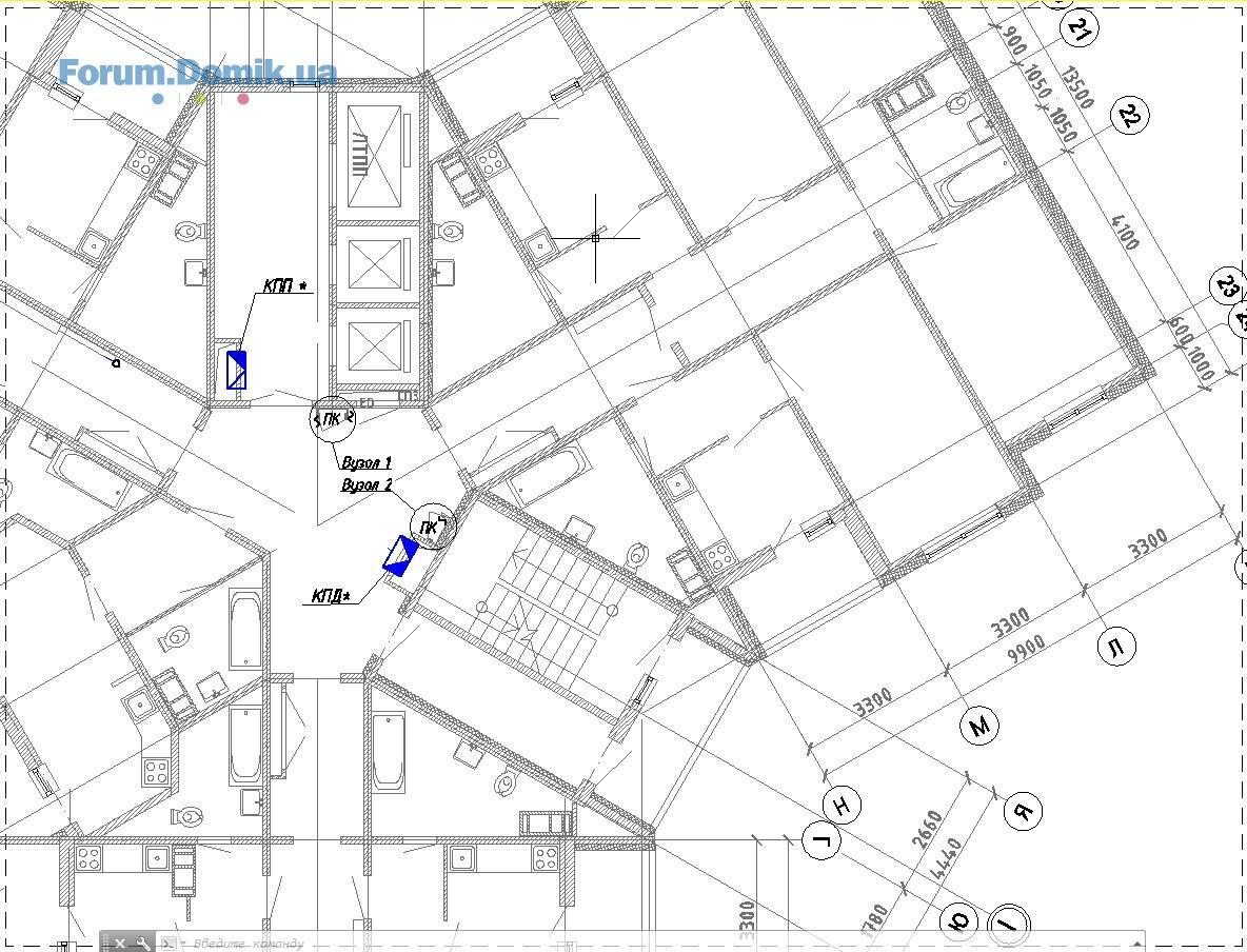

Цитата "DrFrog":
Тогда нужно задуматься:
1) зачем вообще нужна шахта димоудаления, только для удаления дыма в лифтовом холле?
2) зачем нужен ПК в том же холле, только тушить возгорание в лифтовой зоне?
3) в случае пожара в одной из квартир за тамбурной дверью смогут ли жильцы другой квартиры покинуть безпрепятственно задымленное помещение за тамбурной дверью?
З.Ы. я тоже задумывался о таком размещении тамбурной двери, очень уж удобно. Но пусть это будет красивая решетка. Но есть и момент - свободный доступ к счётчикам!!!
Endeavour
480
30 квітня 2017
13 черв 2017 15:55
Цитата "Fabriek":
А в чем нарушение? шахта дымоудаления в лифтовом холе, ПК не в зоне двери..., с таким успехом дверь в вашу квартиру тоже есть нарушение! Не вижу ни одной пож нормы, которая запрещает поставить тут дверь.
Ваш вопрос некорректен …
Шахты дымоудаления не имеют отношения к лифтовому холлу.
В лифтовой холл, при пожаре, идет приток воздуха, как в одно из мест эвакуации.
kra1va
k
140
22 лютого 2017
13 черв 2017 15:57
Цитата "kra1va":
Живу в высотке, но не панельке. Когда начали ставить тамбурные двери, то пришло предписание из ЖЕКа, чтобы замки с внутренней стороны были с барашкой. Других возражений не было.
Fabriek
F
837
25 листопада 2016
13 черв 2017 16:28
Цитата "DrFrog":То же самое актуально и для снятых у кого-то датчиков дыма - угроза для соседей... или всё же не совсем угроза??
давайте по существу
1. дверь в тамбуре не нарушает ни одной пожарной нормы, единственное требование - не ставить хлам на пути эвакуации и открывание в правильную сторону, те в сторону эвакуации
2. относительно угроз, грязный воздух тоже угроза...
Fabriek
F
837
25 листопада 2016
13 черв 2017 16:38
Endeavour
480
30 квітня 2017
13 черв 2017 17:45
Цитата "Fabriek":
вообще то ее назначение отвод дыма от очага возгорания.
наглядное пособие, полезно посмотреть
По вашей ссылке дом с проблемным перепадом давления при запуске вентиляции.
Повторю еще раз: “В лифтовой холл, при пожаре, идет приток воздуха, как в одно из мест эвакуации”, т.е. там шахта для притока воздуха и в лифтовом холле открывается приточный клапан.
Дымоудаление только с общих тамбуров-коридоров.
Fabriek
F
837
25 листопада 2016
13 черв 2017 18:36
По планировке там шахта дымоудаления, в общих тамбурах только вода

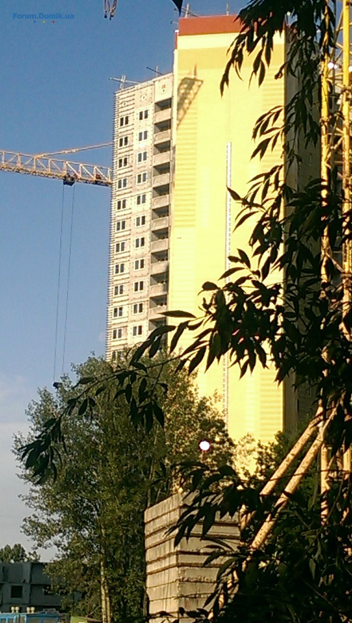

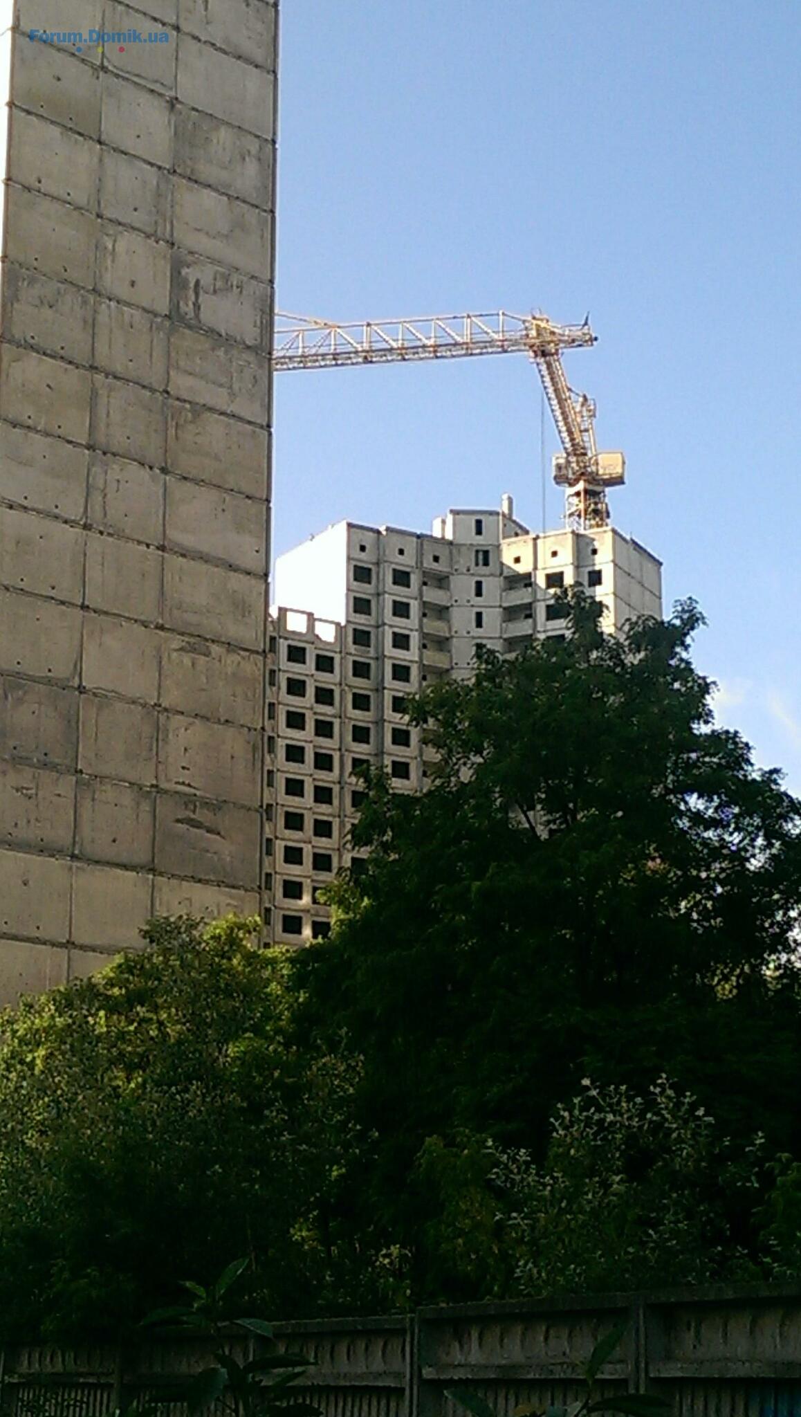

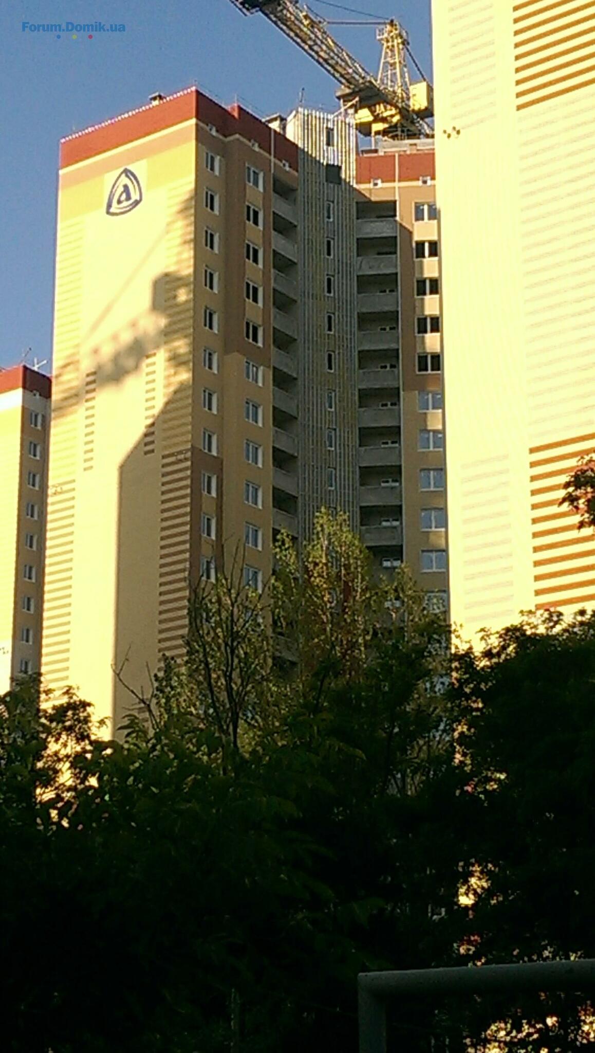

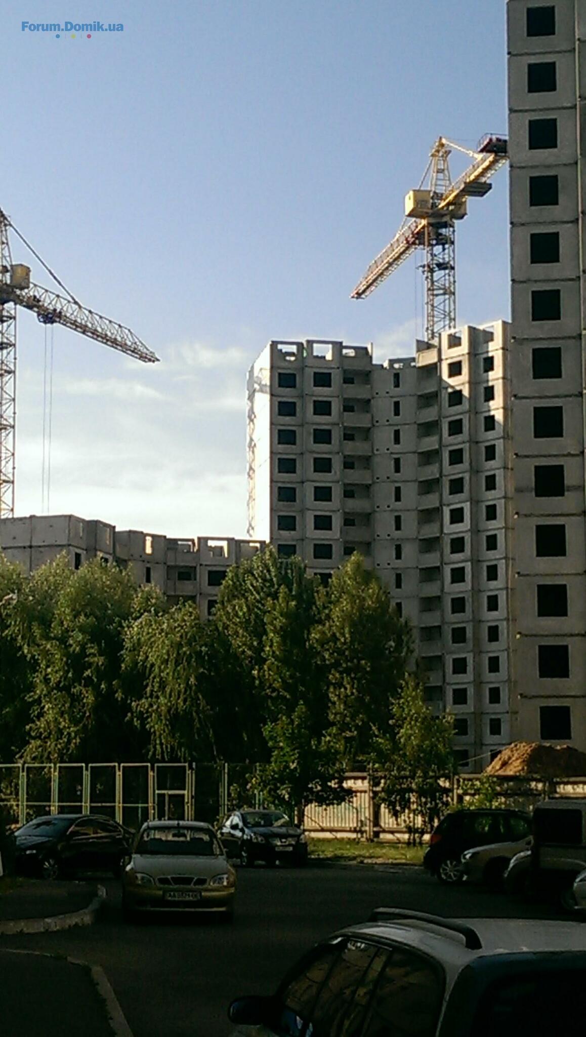

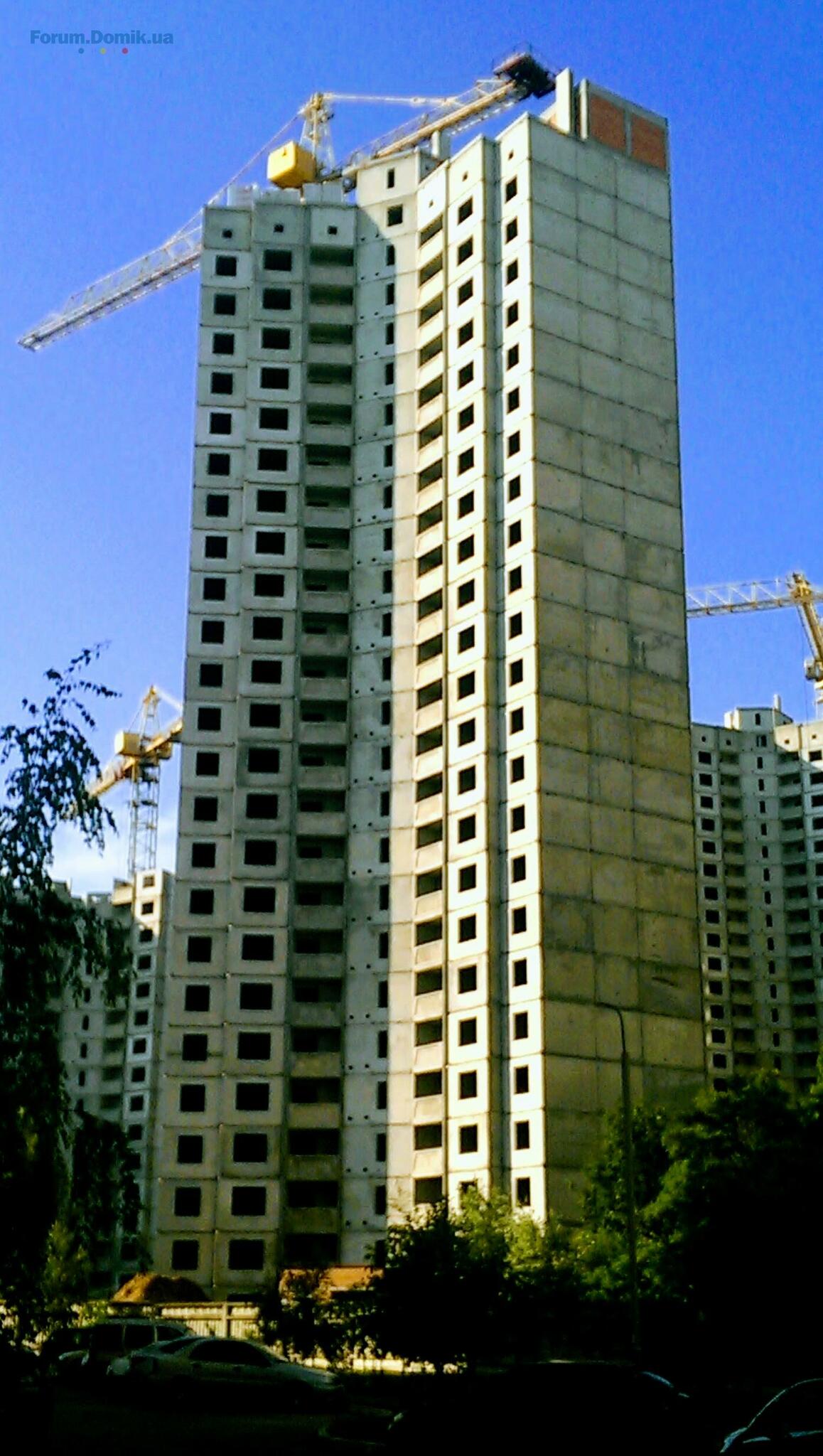

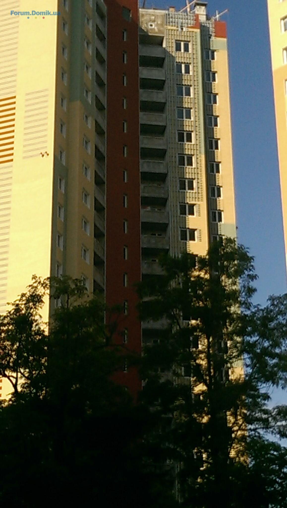

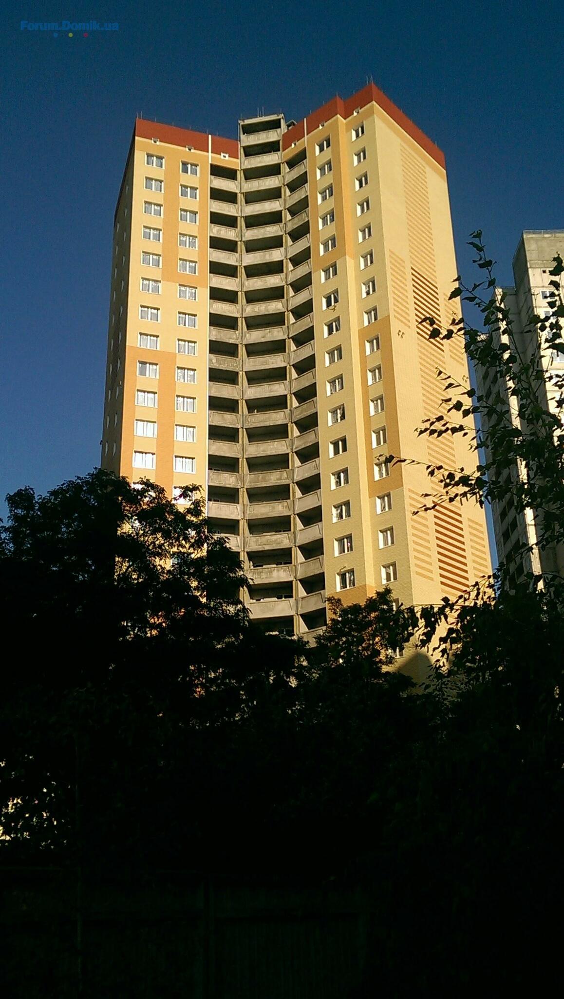

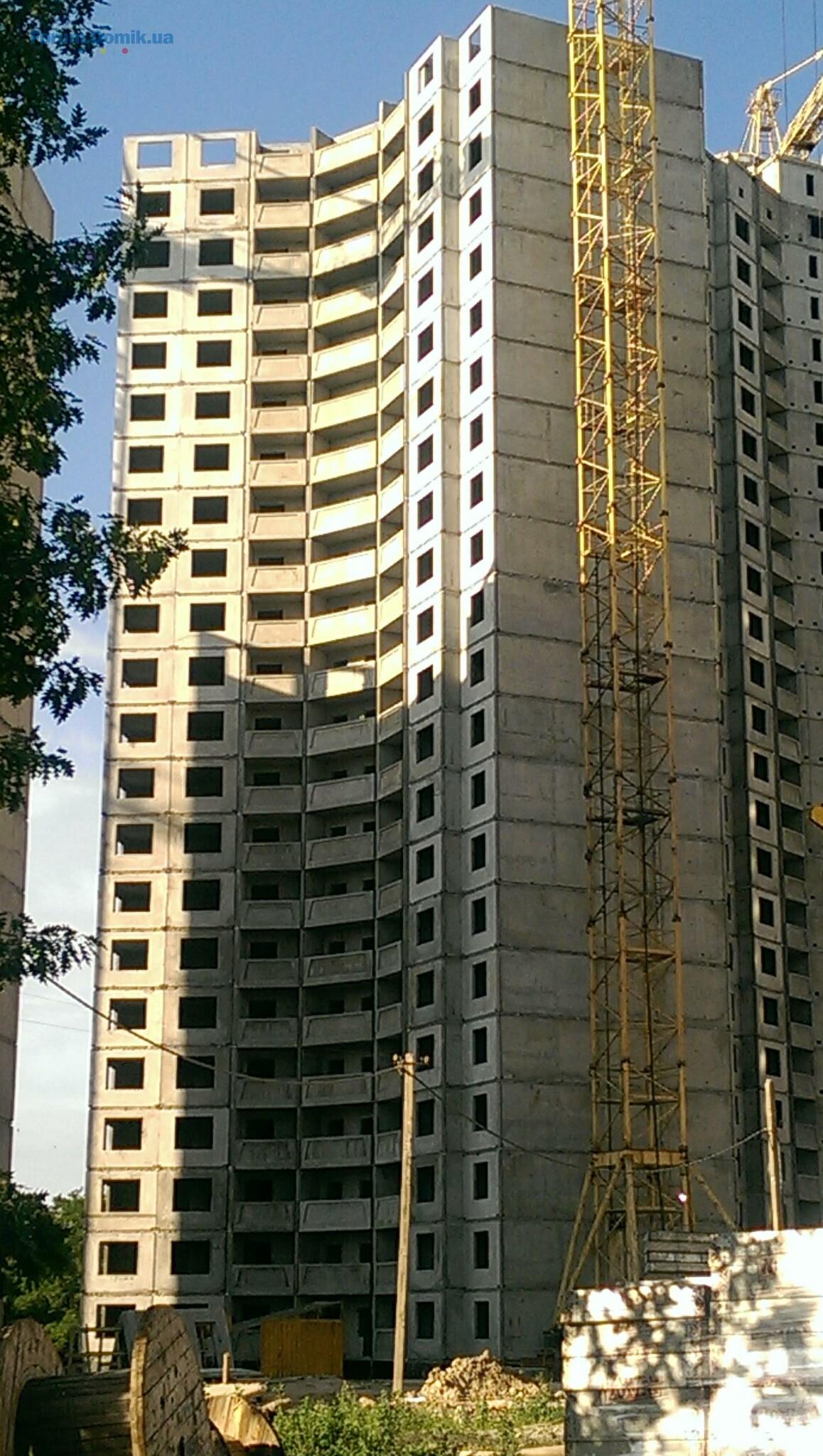

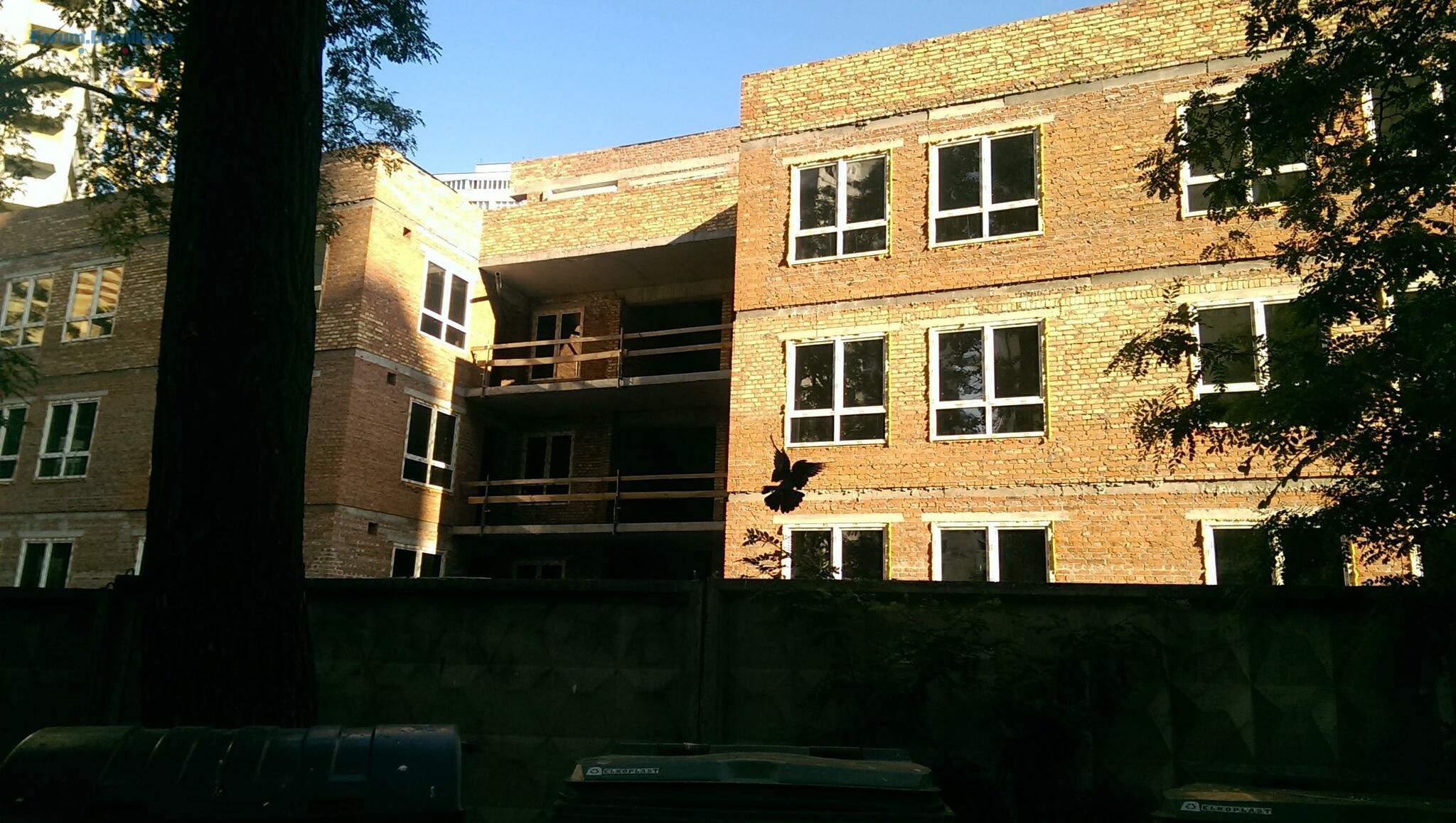

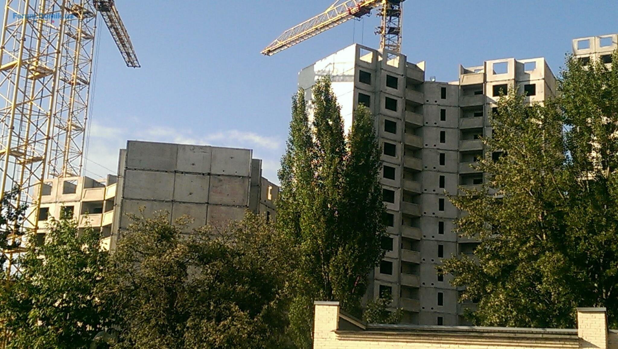

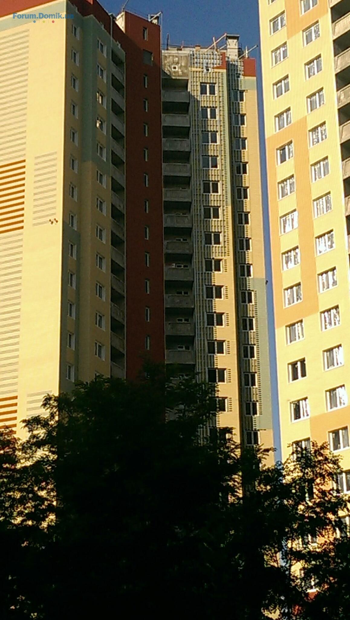

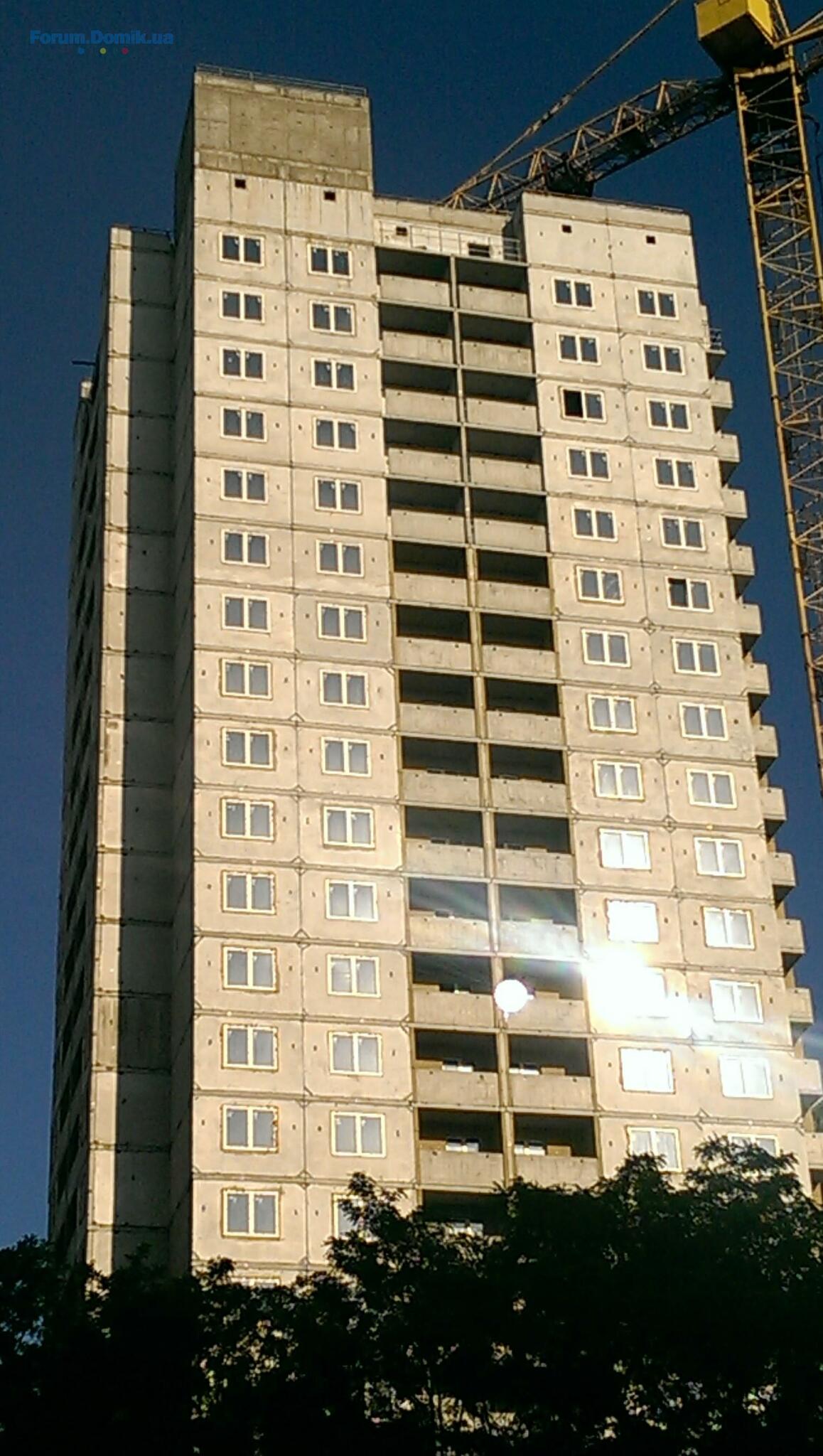

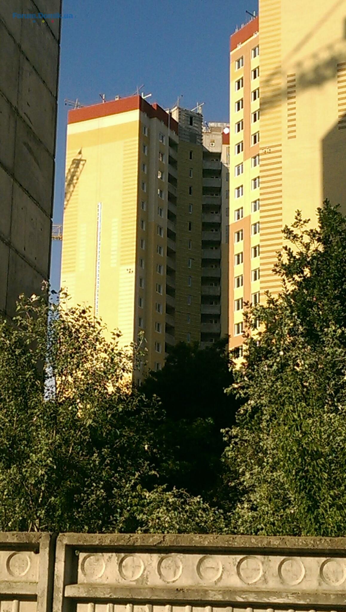

Фото утро 14.06.2017
От 8 дома к 7 дому перекопали Ломоносова - тянут электро кабель.
Внутри работы идут - постоянно что-то сверлят и болгарка работает.
Другие дома мне не видны....
По планировке …
Клапана КПП – это в шахте притока воздуха, КПД – в шахте дымоудаления.
Установка дверей, а не хотя бы решеток на тамбуры ведет к исключению с зоны дымоудаления.
Fabriek
F
837
25 листопада 2016
14 черв 2017 08:32
Цитата "Endeavour":
По планировке …
установка двери на квартиру тоже исключает из зоны дымоудаления?
Endeavour
480
30 квітня 2017
14 черв 2017 08:48
Вопрос, попахивает троллингом ...
Но ладно, квартиры здесь не при чем, только оснащаются датчиками пожарной сигнализации и пожарными кранами, а требования по дымоудалению нет
... в ином случае были бы дополнительные шахты и вам бы всунули клапан в квартиру
Fabriek
F
837
25 листопада 2016
14 черв 2017 08:59
Но ладно, квартиры здесь не при чем, только оснащаются датчиками пожарной сигнализации и пожарными кранами, а требования по дымоудалению нет... в ином случае были бы дополнительные шахты и вам бы всунули клапан в квартиру
Дверь в тамбуере не нарушает ни одну пожарную норму, кто боится, может над дверью сделать маленькую решетку.
