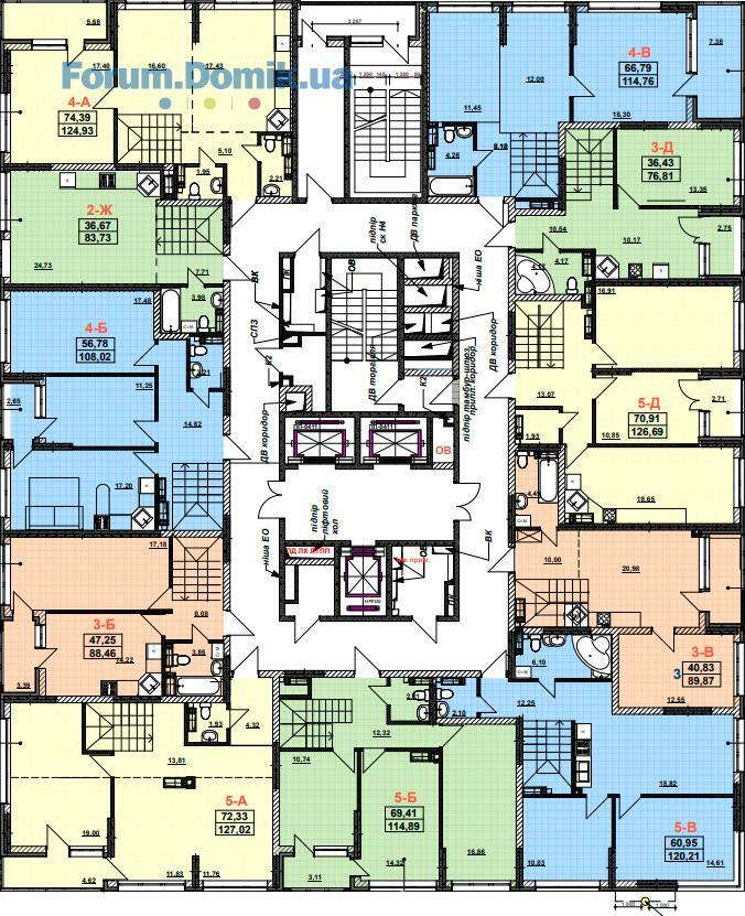

Поскольку отдел продаж так и не открыли, то чтобы уважаемым форумчанам было не скучно, выложу тут еще план 25 этажа с 2-ух уровневыми квартирами.
Скорее всего так и будет - газ только для котельни под крышей, но инвесторам стоит поинтересоваться в отделе продаж подробнее, по этому вопросу.
План - "правый", а не "левый", но это не точно, вот не поленился, дорисовал еще план 25-го этажа (шутка
Жаль, что никто не обратил внимание на еще один важный нюанс - лифты. По плану получается, что в доме будет всего 3 лифта модели ПП-0411 (Карат-Лифтокомплект, Вышгород, скорость 1 м/с, грузоподъемность 400 кг.). Т.е. если купить двухуровневую квартиру на 25 этаже лифт туда довезет за более чем за 1 мин. 15 сек. (стандартная высота этажа в монолите - 3м.) - не очень похоже на "скоростные лифты", которые нам обещает описание на странице проекта. Также, судя по плану, все 3 лифта одной модели и, соответственно, одной грузоподъемности - 400 кг., получается, что грузового лифта не будет?!
И все эти "плюшки": только 3 медленных пассажирских лифта на 400 кг, 11 кв. на этаже, неудобное расположение будут стоить 24к за метр, как кто-то писал ранее? Не, не верю
Единственный плюс - на плане 25 этажа указано "ДВ-Паркинг", что дает надежду на то, что хотя бы паркинг будет прямо под домом, в который можно будет попасть на том самом "скоростном" лифте.

По поводу лифтов озадачили.
А как же мебель и грузы перевозить?

Кто знает, будет ли тех.этаж над 2-х уровневыми квартирами или сразу кровля? По поводу котельной на крыше понял, но она занимает мало места. План бы увидеть кровли и 26-го этажа.
П.С. Лифты и количество квартир на этаже реально огорчили!

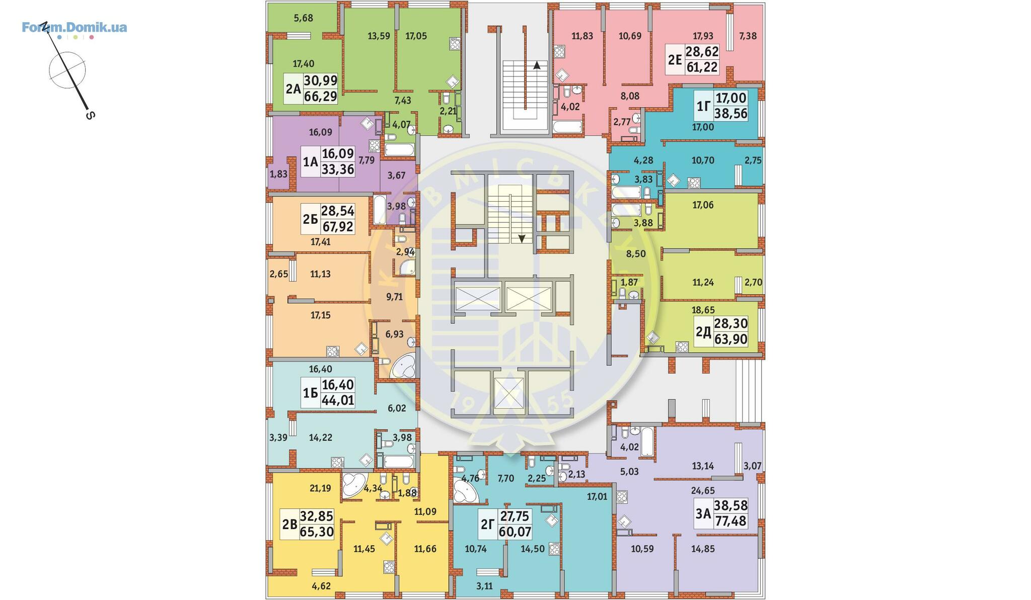

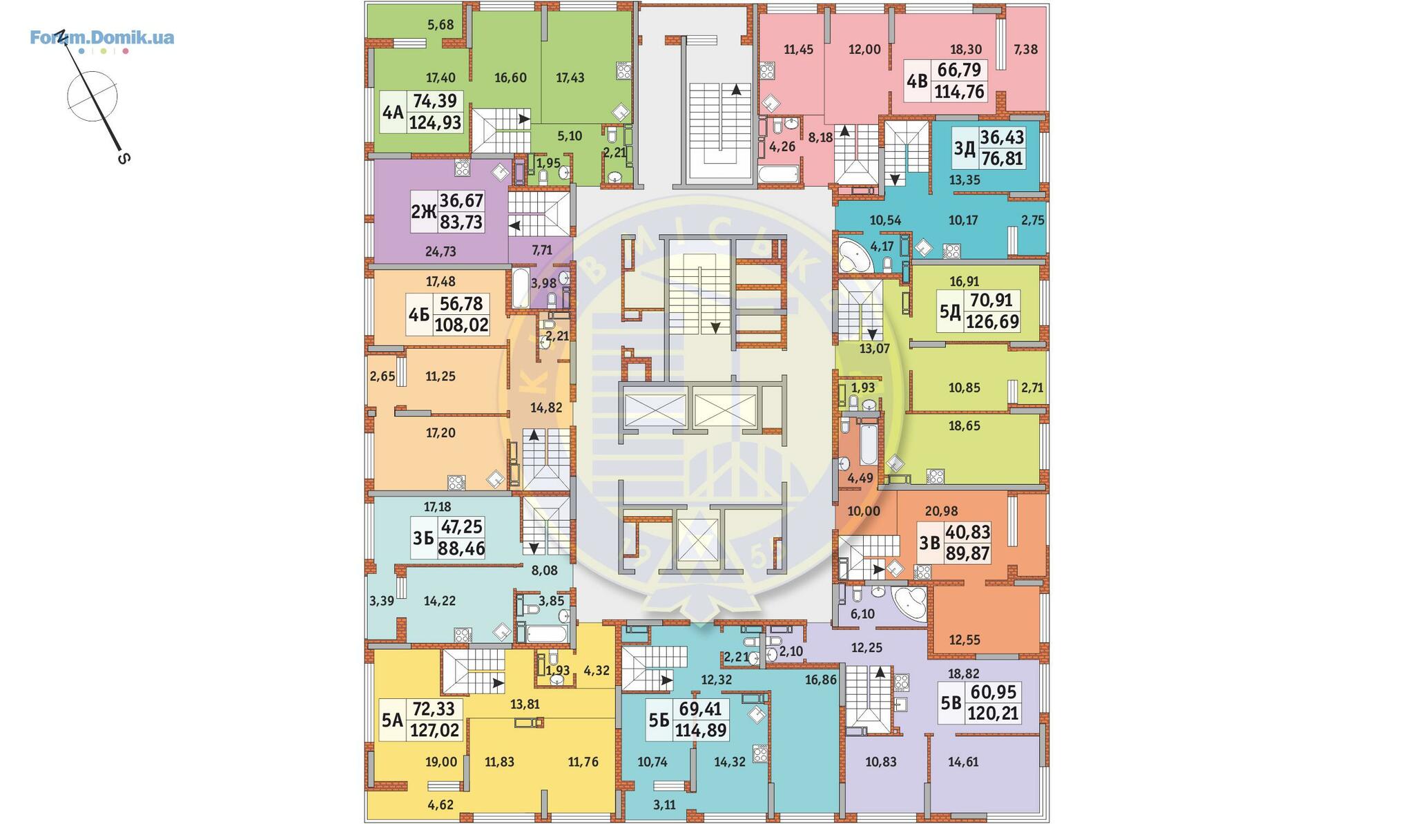

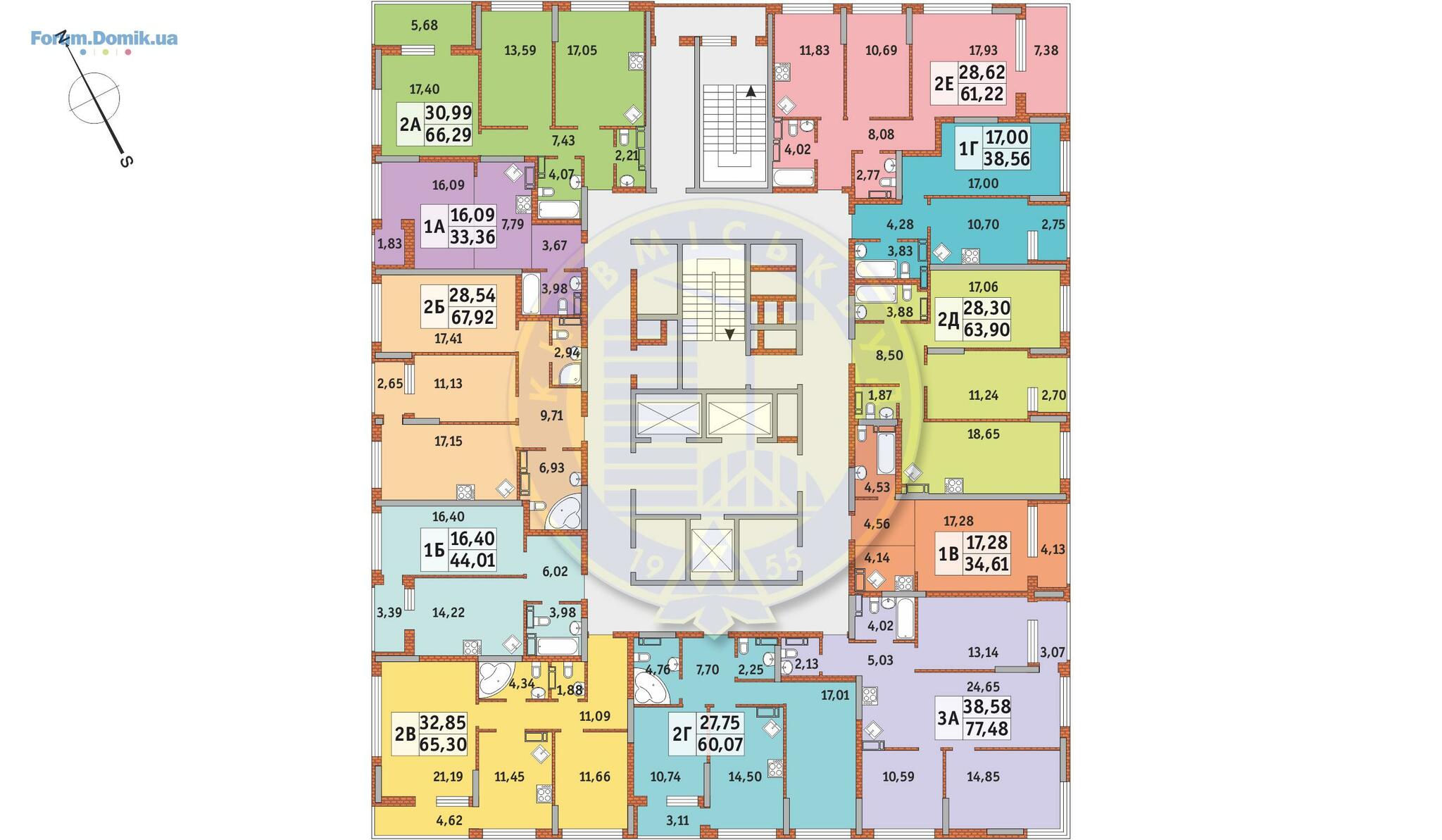

С лифтами, возможно, и не все так плохо, так как на планах-картинках для покупателей, которые приложены к этому сообщению, видно, что два "верхних" лифта имеют гораздо больший размер кабины и дверей, чем "нижний". Эти лифты похожи на грузовые. Возможно, на поэтажном плане не верно указаны модели лифтов, но это нужно обязательно уточнить перед покупкой!

ПП 0411это общая модель у разных производителей, так что это не только Вышгородский. Лифты идут 2 скоростей:1 м/с и 1,6 м/с, в данном случае 1м/с которые везде установлены.

Я думаю, що на таку кількість квартир не може бути 3 маленьких ліфти. На схемі вони всі однакового розміру. Скоріше за все, це буде 3 великих ліфти.

Да, вы правы, это как бы общее название определенного типа лифта. Но сколько не искал, не увидел ни у одного производителя лифт ПП-0411 грузоподъемностью более 400 кг.
Цитата "Shapka":Я думаю, що на таку кількість квартир не може бути 3 маленьких ліфти. На схемі вони всі однакового розміру. Скоріше за все, це буде 3 великих ліфти.
На плане для клиентов нарисованы 2 "верхних" лифта больше, "нижний" - меньше. Предполагаю, что ПП-0411 - это ошибка на плане.

Пильніше подивилась на план - 2 великих і один маленький. Це про ліфти.
