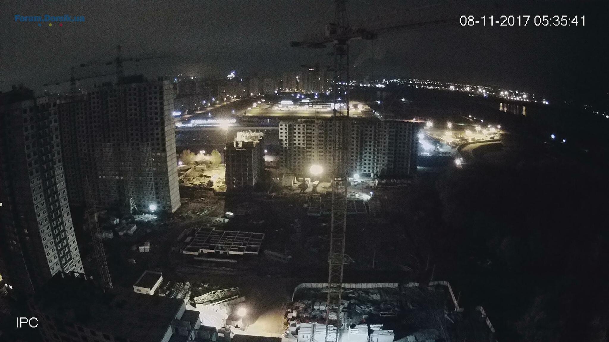

ОГО! Обратите внимание на время на фото. За ночь на 10 этаже появились новые опалубки стен на переднем плане. Я вчера вечером смотрела, их еще не было.

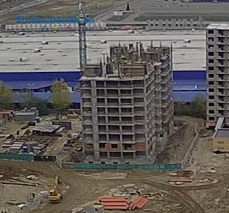

А это уже при дневном свете. Как Вам разница со вчерашним утром?

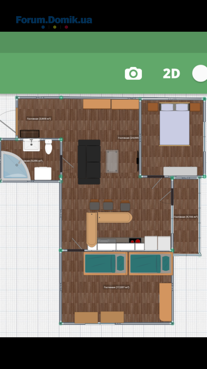

На досуге планировку 1к 70м2 нарисовал
У кого какие советы будут?

я б оставила как есть, хорошая планировка. а если дети - то кухню и гостинную бы просто разделила:)

Изначально так и планировалось(просто разделить), но теперь хочется кухню-студию, но и детская со спальней обязательно

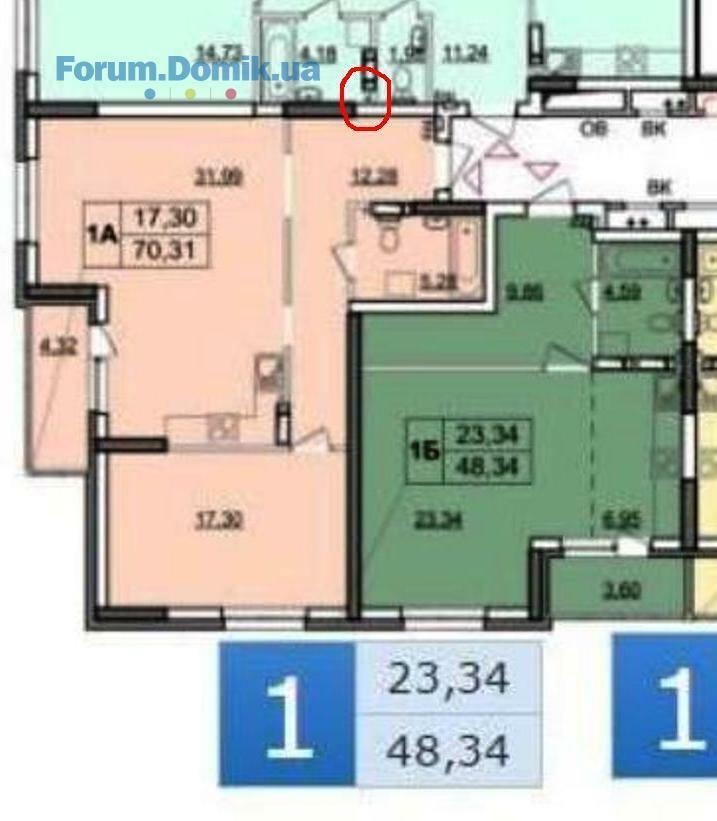

...или большую кухню, чтобы зонировать на кухонную и лаунж зоны. Центральная канализация соседней 90м2 так удачно расположена, ну прямо впритык у смежной стенки. Туда бы фасонный тройничек с выводом на Вашу сторону...Цитата "Вижница_1И":

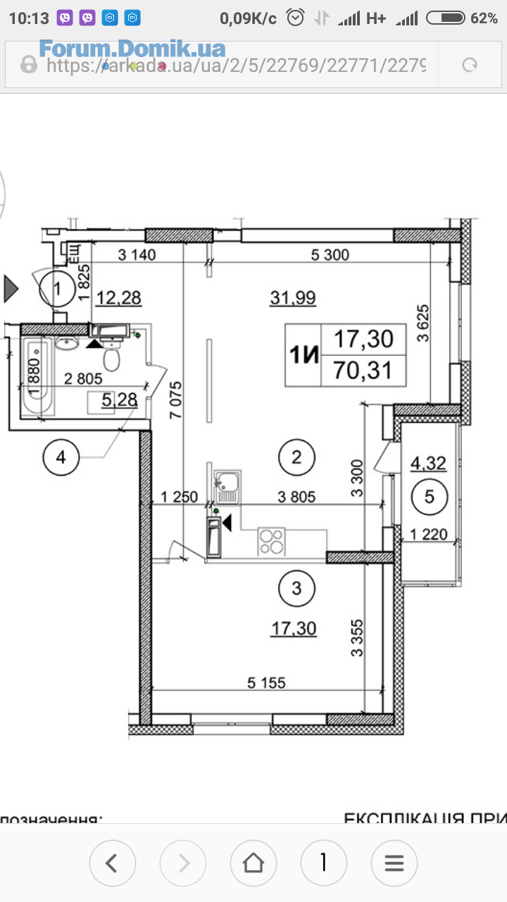

В однушке 70кв.м кухня 31,9кв.м не является жилой комнатой, т.е. юридически кухонную мебель можно размещать в любом месте данного пространства кухни. Главное перед началом ремонта получить схему разводки теплосетей по полу, чтобы при прокладке труб не зацепить их. В зависимости от разводки теплосетей кухонную мойку можно подключить к кухонному стояку или к ванной (так даже ближе). Надо помнить, что угол наклона канализации кухонной мойки 2см/п.м. Чтобы не поднимать пол на данные см, надо опустить на данные см центральный канализационный стояк, об этим надо договориться с сантехниками подрядчика. После сдачи дома в эксплуатацию сантехники подрядчика еще пару месяцев будут работать в доме (исправлять недоделки, ставить счетчики), так что встретиться с ними не будет проблемы. Впрочем они сами подскажут Вам как аккуратнее обойти отопление в полу.
