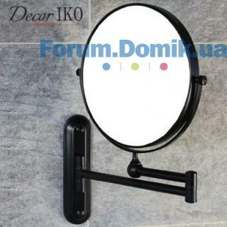

Феликс88
108
09 грудня 2014
07 черв 2016 06:30
Цитата "DodgeR ":если зеркало висит вплотную к стене, оно начинает портится если воздух не не циркулирует
В этом случае можно поворотное зеркало поставить.
