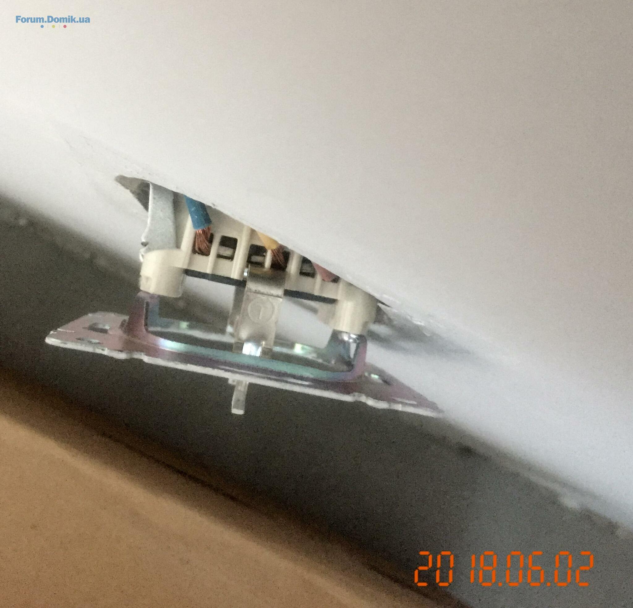

Осторожно, ремонт от Alterhaus.
На фото розетка для духовки. Мужчины должны оценить красоту соединения многопроволочного ШВВП 3х2,5. И это, вместе с остальными, последовательно поключенными розетками кухни, на одном автомате С20 (концы там, как вы уже догадались, соединены так же)
Ожидаем комментария представителей, что так рекомендовал производитель кабеля.
