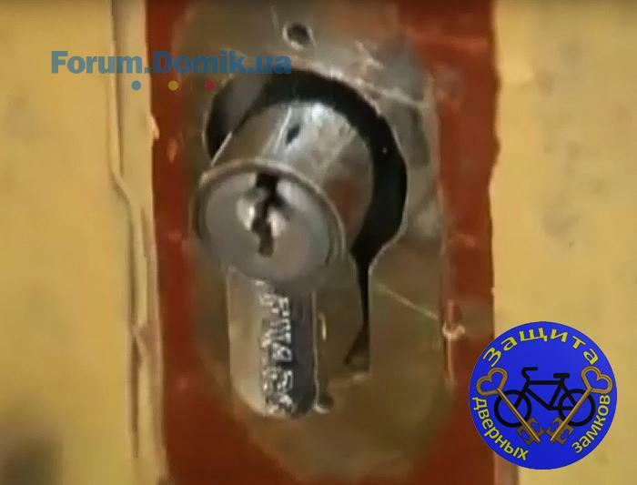

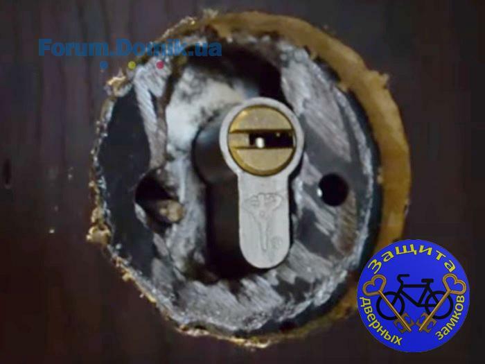

Цилиндровые замки - Ваша безопасность.
Будьте бдительными при выборе входной двери, не стесняйтесь проверять как они изготовленные, просите продавцов или менеджеров показать как врезаны замки, что находится за декоративными накладками.
Двери элит или эконом класса должны быть сделаны качественно.
С такими дверьми Вы в беде, заплатили за брак, подвержены к взлому, плюс оплата за исправление этого брака (еще не каждый мастер готовый к исправлению этого брака).
Не ведитесь на красивую картинку - дверь должна защищать Ваш дом.
Будьте на шаг впереди – защитите свой дом, имущество, свою семью, себя.

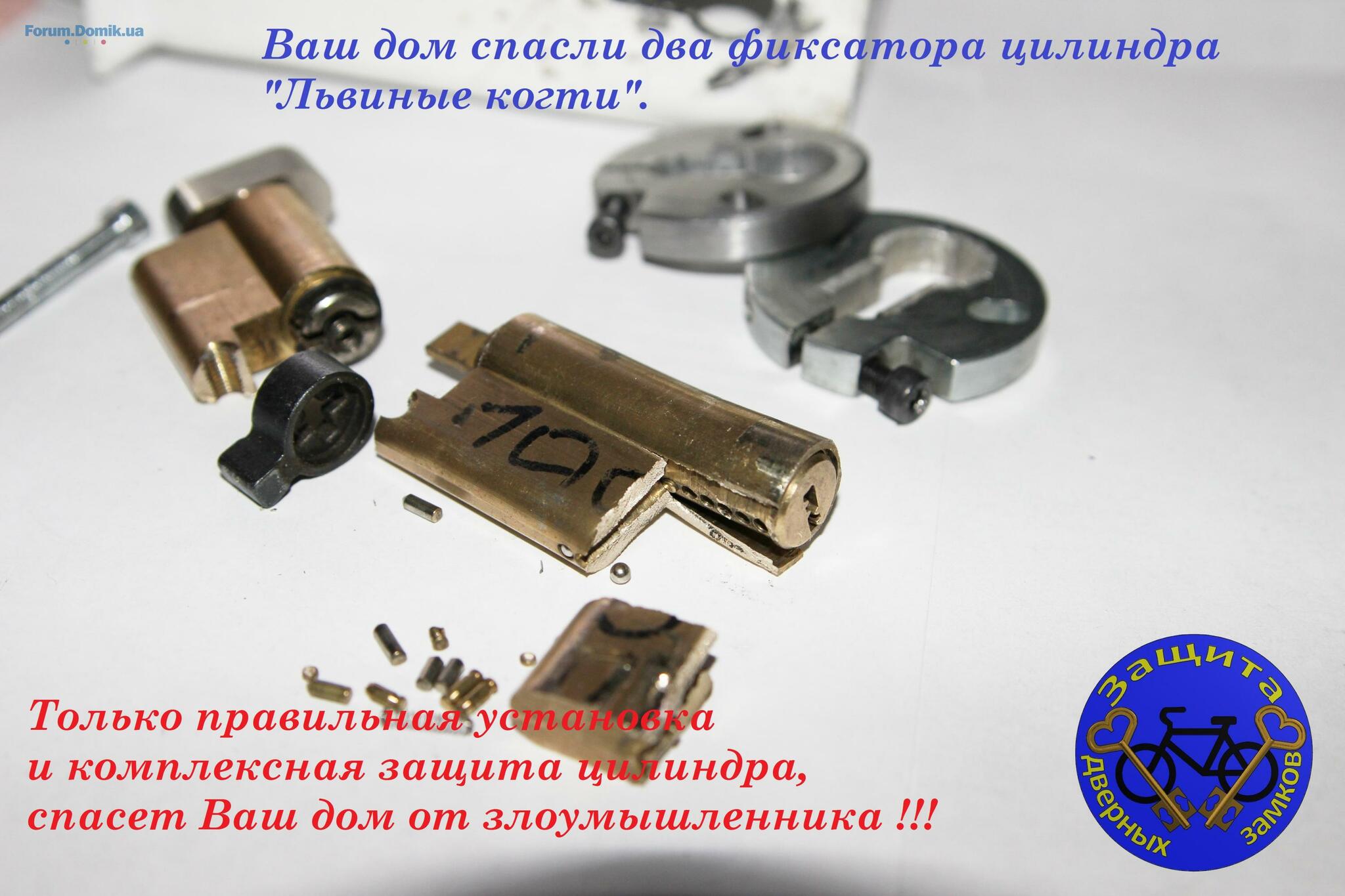

Защита цилиндровых замков. Фиксатор цилиндра замка "Львиные когти".
https://youtu.be/FyeGp9FFKno

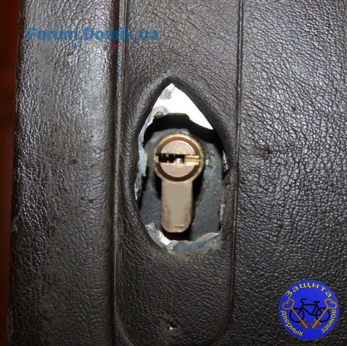

двері-дверима, але зазвичай все набагато простіше, і не обовязково ламати дорогі двері.
Це грубо, буває акуратніше
найкращий вихід - загальне відеоспостереження і сигналізація
