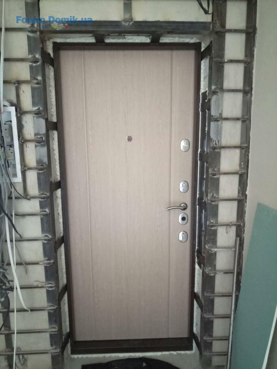

Вот, кстати, нашел фото правильной установки двери в стену из газобетона.
На фото, кстати, двери от Моннолита - там ребята толково не только делают двери, но и устанавливают, и обеспечивают хорошим сервисом как сами двери, так и замки.

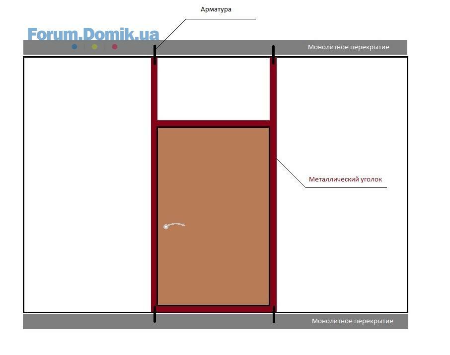

Фото моей двери от Монолита (модель Скала) с усилением проема. Проем, правда, усилял своими силами, хотя мне такую услугу предлагали.

Там на картинке выше показано, что не просто усилена область вокруг проема, но и полностью стена. Просто проковырять газобетон не сложно даже без молотка - просто обыкновенной стамеской или отверткой чуть помощнее. Материал очень мягкий и податливый. Процесс происходит достаточно быстро и бесшумно. Так что если еще не поздно, то я Вам тоже советую это сделать.

У меня усилена ровно та часть стены, которая из газобетона, далее идет несущий монолит из железобетона. Для установки двери было бы достаточно обратной рамы. Кстати, в моем случае обратная рама крепится более надежным способом к монолиту, а не держится за газобетон. Вот схема несущей конструкции

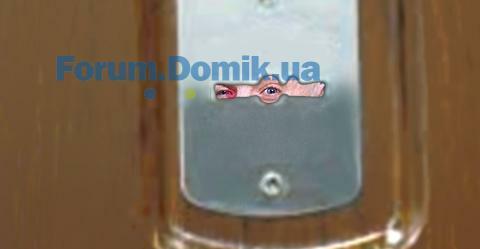

Про агрессивный маркетинг Бодигардов согласен, про броненакладки Кале тоже, на прошлой двери стояла именно такая у меня на замке ISEO 678. Сам этот замок так же имеет существенную уязвимость - легко снимается блокировка замка при переломе цилинда (кто в курсе, тот поймет). Мало того, эта блокировка работает только для правого или только для левого замка, а на тот момент декларировалось, что замок универсальный! Все это я узнал потом, так что получил пару потенциальных косяков с Бодигардом. Кстати, эти проблемы с замками описаны на их же сайте, только появилась эта инфа после того, как я купил дверь с этими замками). Еще один потенциальный косяк в этой же двери - это пропиаренный "практически невскрываемый" 2-ый замок CISA ALPS, который на 2012 год имел конструктивные дефекты и часто клинил, но меня пронесло. Затем эти замки исправили и проблем стало меньше, но мою дверь уже не исправить). Так что я не готов был за подобные косяки повторно вываливать максимальную цену на рынке и нашел Монолит.

Цитата "Resonator":У меня усилена ровно та часть стены, которая из газобетона, далее идет несущий монолит из железобетона. Для установки двери было бы достаточно обратной рамы. Кстати, в моем случае обратная рама крепится более надежным способом к монолиту, а не держится за газобетон.
Да, согласен, что эта схема лучше, но я не знал Ваших особенностей. Я имел в виду, что нельзя оставлять газобетон неприкрытым.
