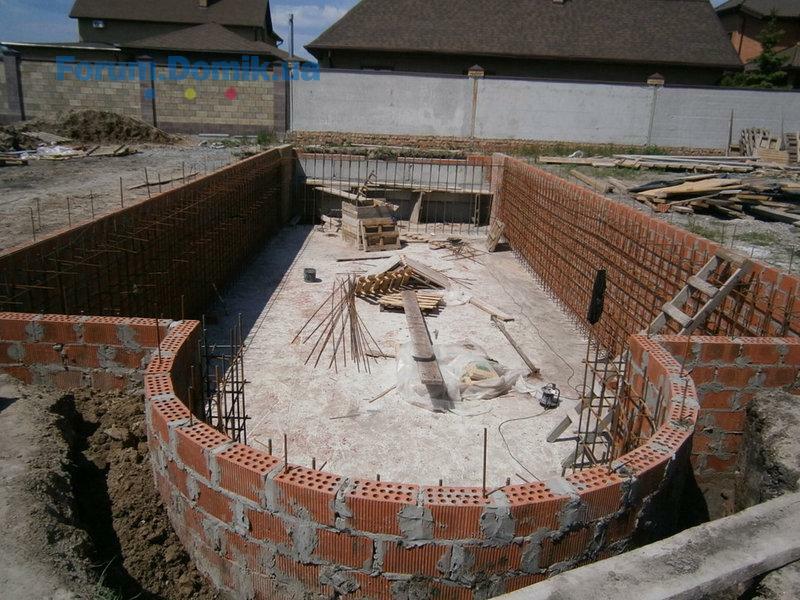

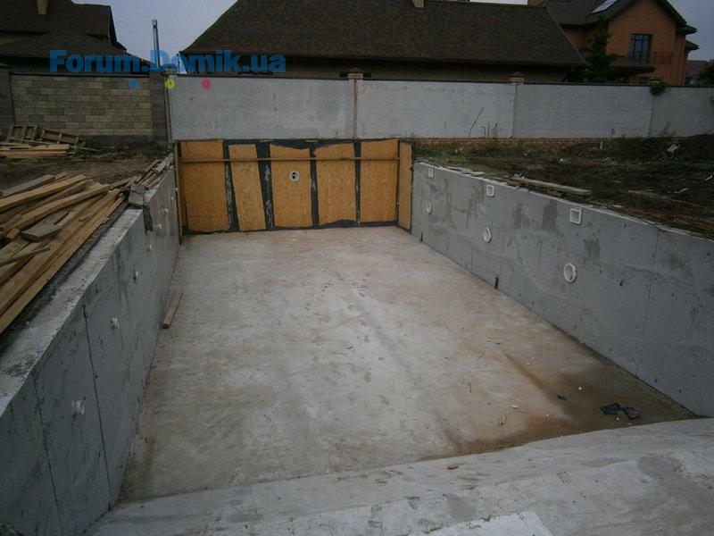

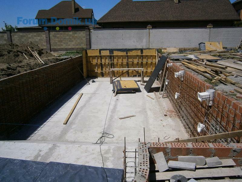

Поэтому надо семь раз подумать, нужен ли он такой.Несколько раз приходилось делать бетонные чаши бассейна (под руководством и технадзором проектировщиков. Купаться в таком на своем участке очень здорово

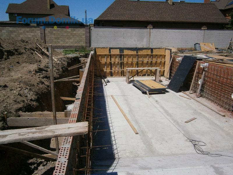

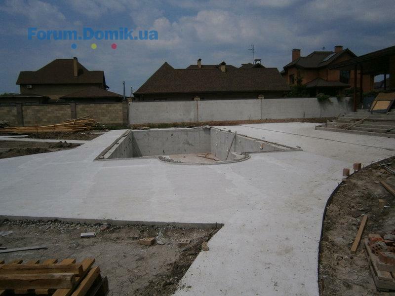

Но общая цена по нынешним временам довольно приличная получается. Сделал по одному из них подробный фотоотчёт, по бетонной чаше, с описанием технологии выполнения. Стоит обратить внимание, что на арматуре и качестве бетона лучше не экономить. Итог: для постройки приличного бассейна нужно иметь приличный бюджет. Иначе лучше небольшой пластиковый закопать на участке и не мучаться.
В этой небольшой подборке фотографий показаны этапы изготовления простой бетонной чаши бассейна.
Размеры данного изделия 15 на 8 метров. Глубина 1,8 метра.
Под строгим технадзором, по чертежам и под контролем лиц, планирующих дальнейшую техническую оснастку бассейна, нами были выполнены следующие работы:

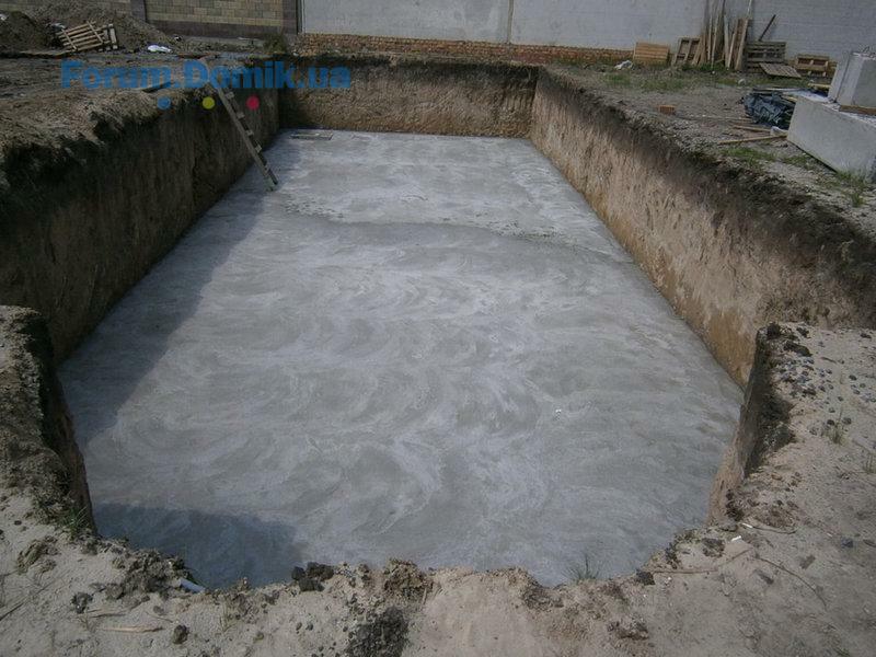

- зачистка котлована вручную, откидывание и вынос грунта.
- устройство подушки из щебня, с уплотнением.
- изготовление армированной подбетонки, толщиной 100 мм.

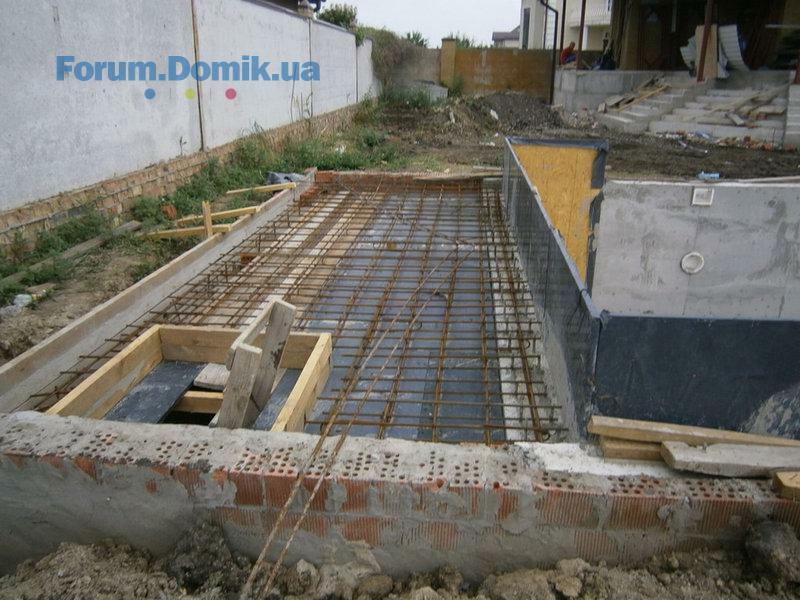

- увязывание пространственного арматурного каркаса с шагом арматуры 200 мм.

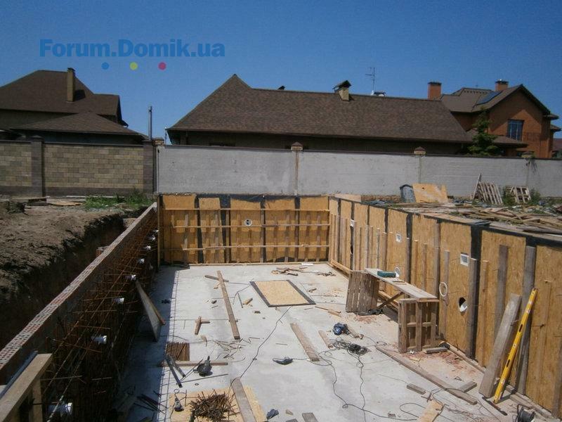

- изготовление и установка внутренней опалубки (использовалось OSB 24 мм).
- частичный перенос и приём бетона.

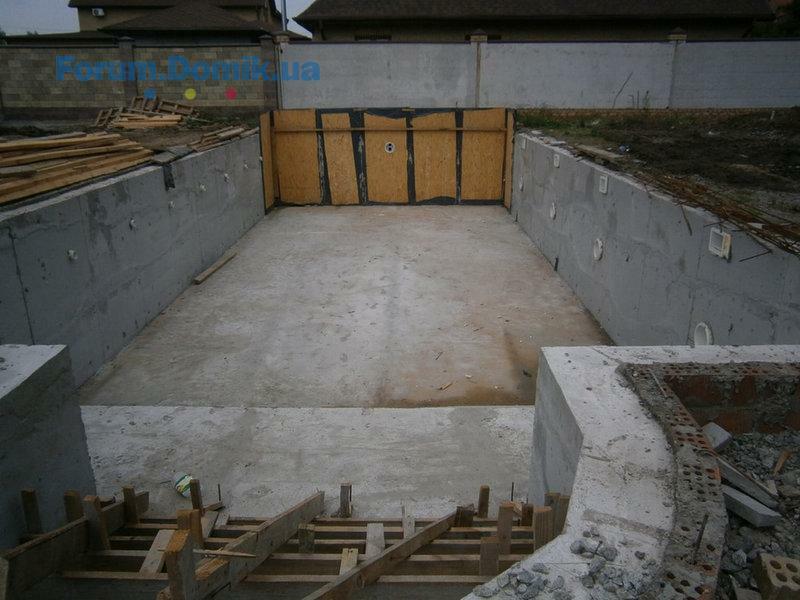

- демонтаж опалубки.
- устройство армированных бетонных ступеней внутри бассейна.
- изготовление плиты перекрытия над техническим приямком.
- обратная засыпка грунта, с послойным уплотнением.
- устройство армированной бетонной отмостки (100 мм) вокруг бассейна (с подготовительными работами).
Толщина дна бассейна 200 мм (без учёта чернового стомиллиметрового слоя), толщина стен - 250 мм. В качестве внешней несъёмной опалубки использовалась кирпичная кладка в полкирпича, выполненная каменщиками заказчика. Бетон заливался в два приёма, сначала полы, затем, после установки внутренней опалубки, стены.
Примерное время, потраченное на все эти работы - около трёх недель (вместе с техническими перерывами).
