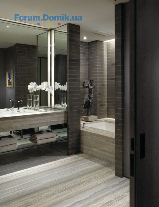

Давайте рассмотрим, чем же можно заменить "декоры" — плитку с орнаментами и принтами, которая продаются поштучно, а не за метр квадратный, и, соответственно, всегда очень удорожает общую стоимость оформления ванной комнаты. На смену им пришли более лаконичные варианты.

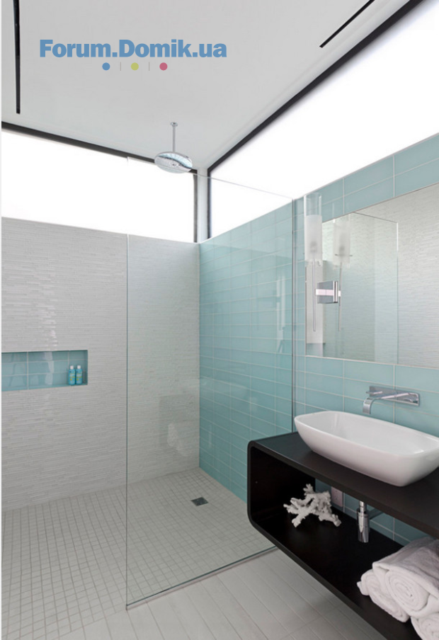

Игра с цветом
Используйте однотонную плитку разных цветов из одной и той же коллекции. Фабрики часто выпускают несколько вариаций оттенков одного и того же дизайна. Это будет вам на руку — применяя описанные далее принципы раскладки, вам удастся создать простые, но вместе с тем интересные комбинации.
Здесь важно понимать, что выбирать образцы лучше все-таки у одного производителя — это гарантирует вам похожее качество товара и толщину плитки. Во время покупки на эти нюансы не сложно обратить внимание, зато в дальнейшем вы убережете себя и свою строительную бригаду от лишних нервов при раскладке, которая «не стыкуется».
Игра с цветом

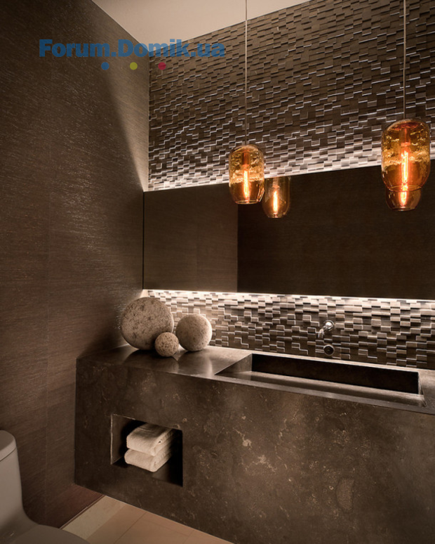

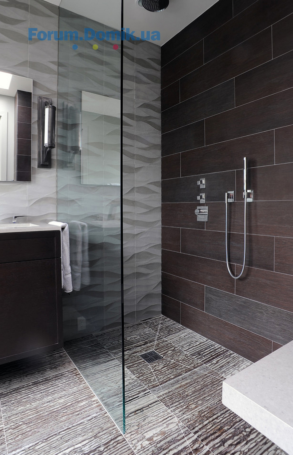

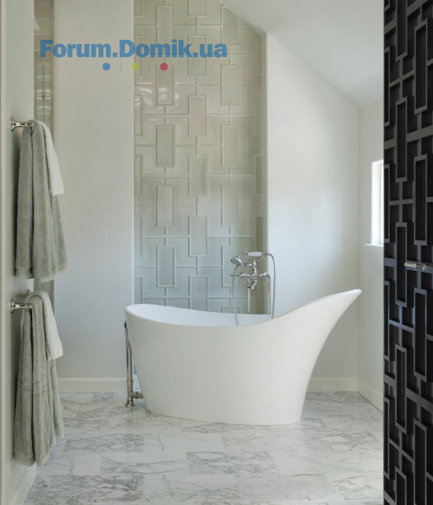

Контраст фактур
Одним из последних новшеств в оформлении керамической плитки стало частое использование объемных деталей. Так называемый «эффект 3д» позволит вам работать с поверхностями даже идентичного цвета. При этом выглядеть они будут совершенно по-разному Преломления света в геометрии плитки создает очень необычные визуальные эффекты. Поддержите и усильте этот эффект направленными лучами искусственного света или скрытой подсветкой зеркала либо другого декоративного элемента в ванной комнате.

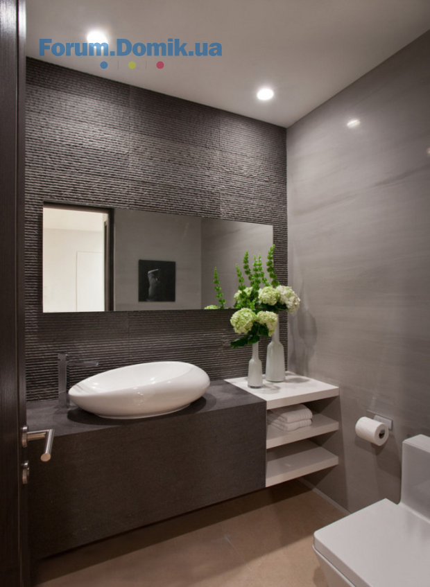

Разнообразие размеров
Чаще всего ванные комнаты имеют довольно сложную геометрию. Здесь много полок, углов, простенков, надстроек и прочих обязательных сооружений и архитектурных композиций. Оформите эти элементы дизайна не однообразной плиткой, а образцами разного размера. Также при этом попробуйте поиграть с толщиной межплиточных швов. При работе с материалами, имитирующими натуральную породу — дерево, камень, пробку и другие — можно использовать минимальную толщину и добиваться полного сходства цветов. А при затирке плитки интересной и необычной формы эту ее особенность можно еще больше подчеркнуть, применяя толстые швы и контрастную по цвету краску, которая заполнит образовавшиеся промежутки между элементами.

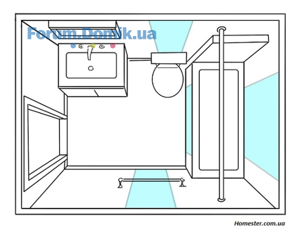

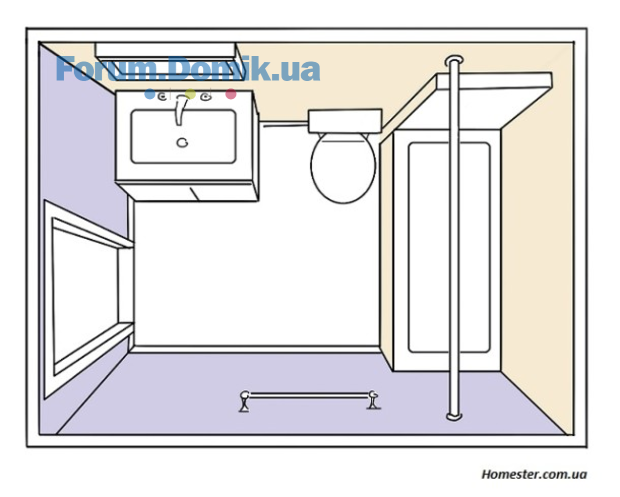

А теперь — взгляните на варианты расположения акцентов в ванной. Для удобства показан вид сверху на среднестатистическую ванную комнату, а цветовыми пятнами на нем — предполагаемые зоны применения плитки, отличающейся от фоновой по тем или иным характеристикам (о них было сказано чуть выше).
Располагайте акценты вертикально
В первую очередь оцените планировку в собственном санузле. Чаще всего вертикальные линии удачно подчеркивают именно статичные предметы. Это может быть умывальник с зеркалом, унитаз, душевая, ванна или полотенцесушитель. Точно рассчитайте расположение и допустимую ширину линий и полос, и при раскладке плитки начинайте класть целую не «с угла», а опираясь на установленные размеры и разбивку, чтобы не произошло смещения. Вертикали лучше не обрывать, а заканчивать у самого потолка (часто еще используется прием раскладывания плитки до уровня наличника двери). Этим вы не создадите эффект деления высоты комнаты, что значительно повлияет на ее общее восприятие.

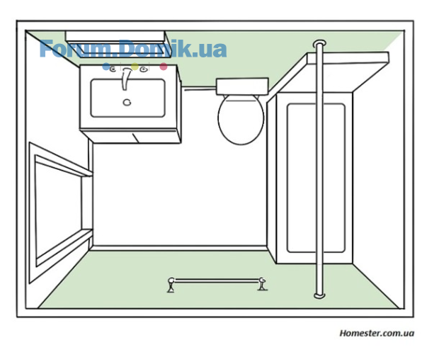

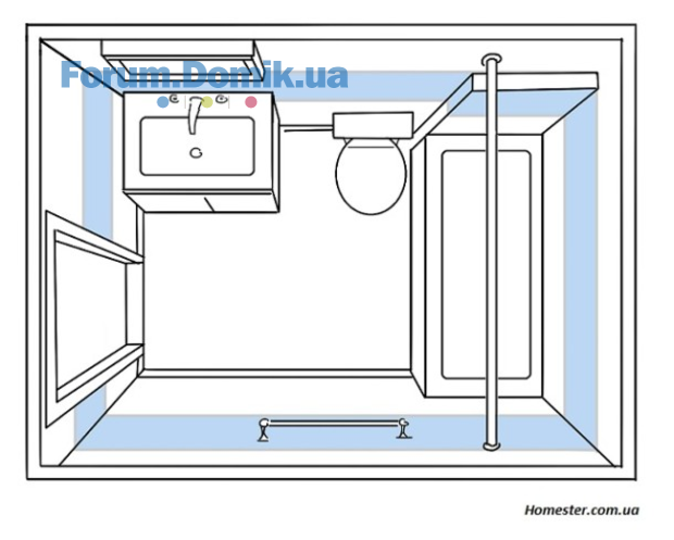

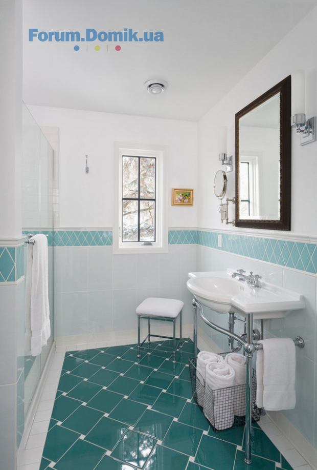

Горизонтальный кант по всему периметру
Если мебель в вашем санузле расположена настолько плотно, что любые вертикальные линии там не будут просматриваться, можно использовать метод горизонтального оформления. Вам нужно, оттолкнувшись от высоты расположения умывальник и зеркала (чтобы захватить пространство между ними), сделать разбивку на одну или несколько горизонтальных полос. Это может быть широкая полоса по всему периметру или даже 2-5 — одинакового размера или расположенных в определенной градации по ширине и расстоянию между самими полосами. Здесь руководствуйтесь в первую очередь конечным расположением мебели и крупных предметов, чтобы не вышло так, что на стадии ремонта раскладка будет выглядеть замечательно, а после установки сантехники и других приборов просто «потеряется».

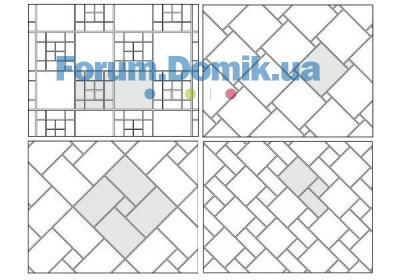

Возможно кому то будет интересен мой любимый способ- модульный способ укладки плитки. Такой метод укладки кафеля предопределяет использование трех и более типоразмеров облицовочной плитки, благодаря чему создается динамичный нетривиальный рисунок. Это может быть четко выдержанный орнамент, хаотичное расположение, вкрапление ярких точек в относительно монотонную поверхность
